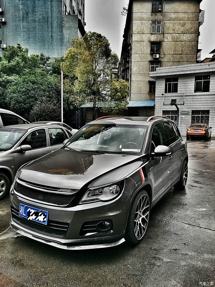

真的最后剁手这次 19寸台湾IFG轮毂上身~后来食言了 已经剁到肩膀
1 255 发布于 2016-10-21 18:41:05 只看楼主 热门标准
此帖已被收录至论坛精选日报-改装有理更多精彩内容戳这里
p个滤镜效果图
难得天晴洗白白
一不小心上首页了
由于我发这个贴已经有些时间了 所以告诉大家一声 我又打了自己的脸
妥妥的还是继续在剁手
后期 一个月 陆陆续续
添加了 短簧 和底盘拉杆 还有螺丝杯士 等等一些强化件
当我觉得不动的时候 第二天又 换了辣椒的Runtek二百目头段
NGK红头点火线圈和火花塞
Ps:ifg轮毂 19寸 用了一个月了 真心死重死重的

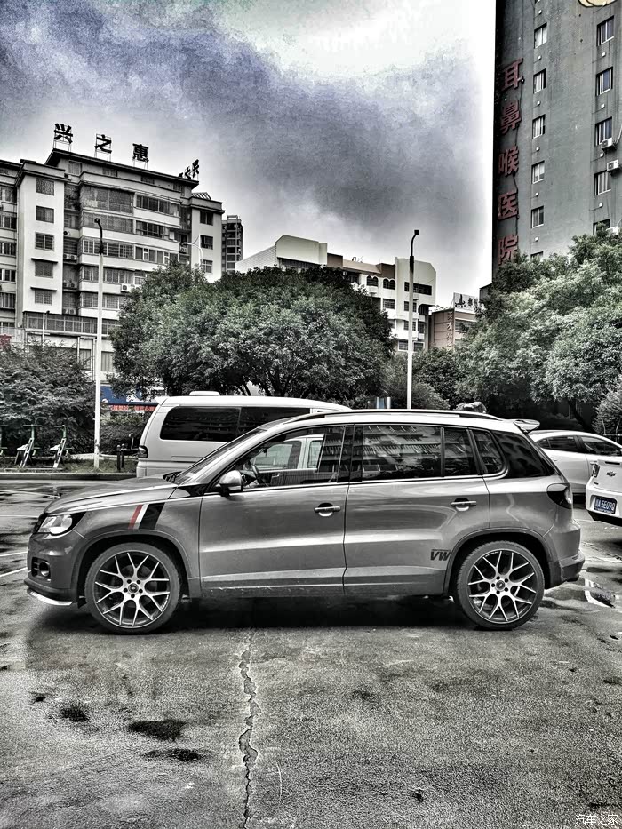

目前在瞄轮毂 考虑到性价比 瞄上了 国产Atrka的旋压轮毂
颜色古铜 喜欢的不要不要的
尺寸在由于 19或者18
19的话 9.8KG 不用换胎 但是过年跑烂路可能要很小心
18的话 8.6KG 还要再买套胎 但是加速的话 要轻快不少
目前手机GPS测速虽然不准 大概在8.7秒(+—0.5)
如果十八的话 应该在8秒出头

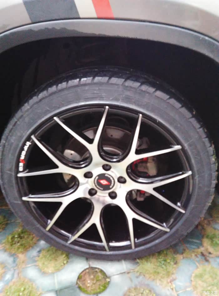

ifg 7辐 双叉 不错
有点遗憾 没有全枪灰色 只能用这个黑白了

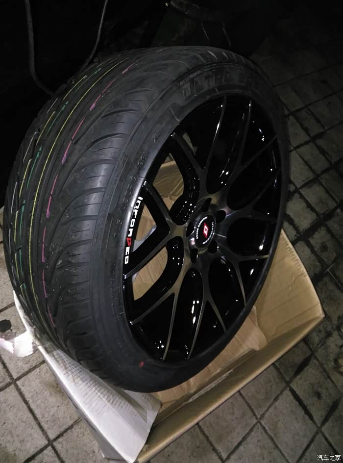

先套胎看看动平衡吧

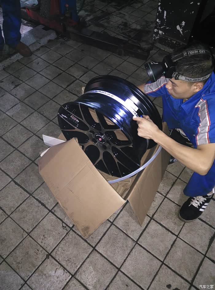

!!!!这里要!!!!
ifg所有款式的轮毂 按胎都是采用背按  这里要提醒一下大家
正面是很难按进去的
不要像小工这样放着轮毂 就想按胎进去

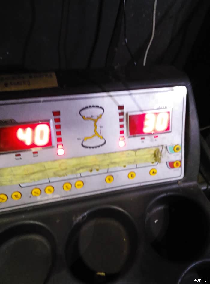

装好胎 40克~!!~~~!!
一分钱一分货  呵呵了
另外几个 在35~15左右 当时我在咨询这个事

一条搞定 看着还行吧
中午走人

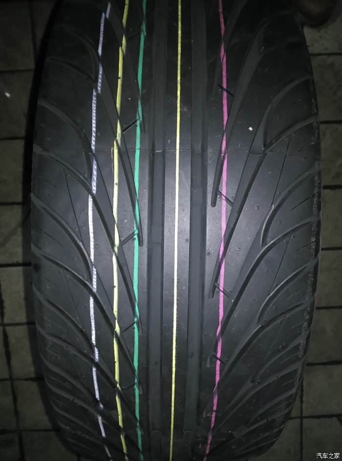

南港 跟原来的胎比 这就是屌丝胎了
不过帅啊 好看啊 耐磨啊
不过那个胎噪 确实明显的
好在我从来也不在乎 反正开车要听歌的

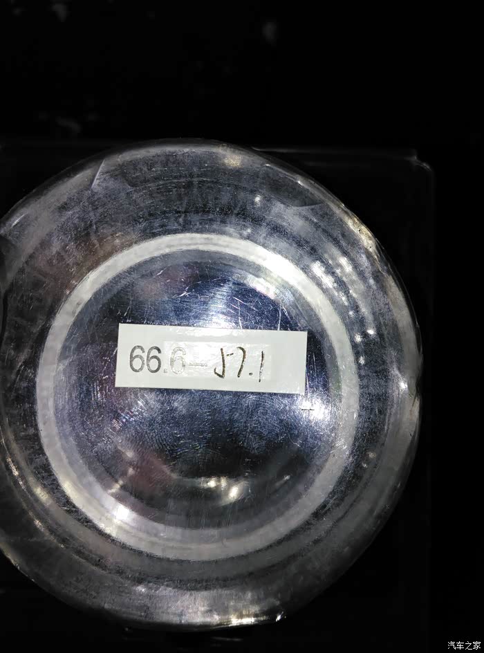

轮毂配套发来的 中心圈
66.6转57.1

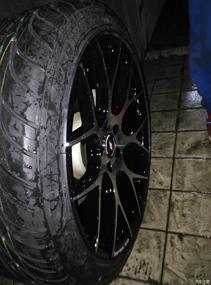

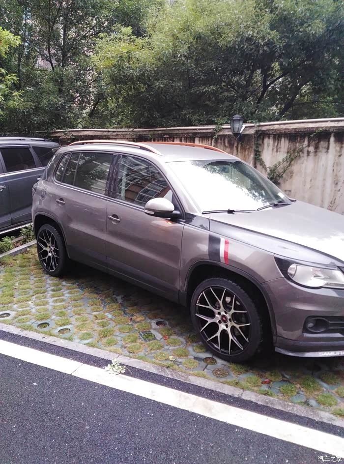

装车  还好我选的8.5J  不然轮毂就该爆出来了

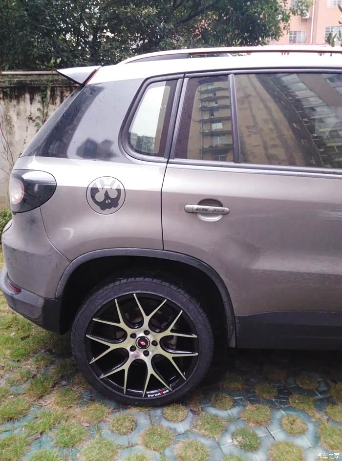

穿着新鞋回家喽!!!
还行吧  没有的时候各种想  有了以后 感觉反而没那么激动
下了好多天雨了
脏得不要不要的

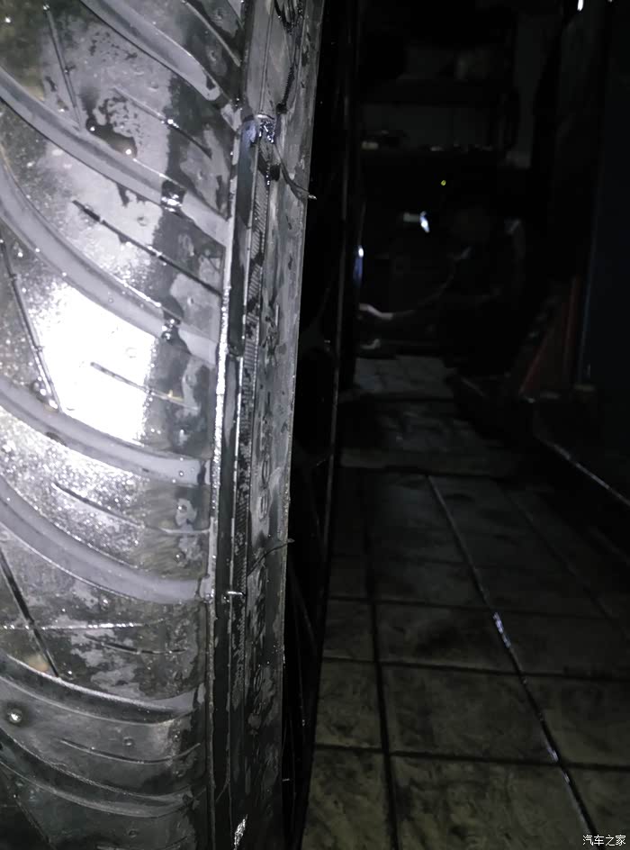

245 40 19R  匹配8.5J 妥妥的  胎壁垂直地面
更受力 更抗压  相对炸胎那种好看 但是容易鼓包的风格来说
我还是务实派

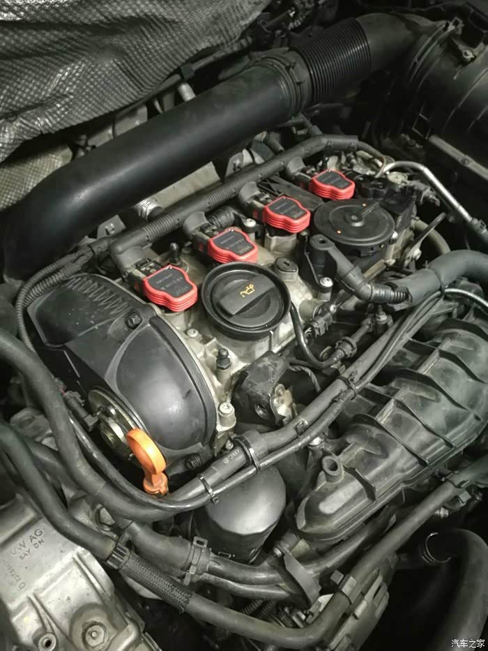

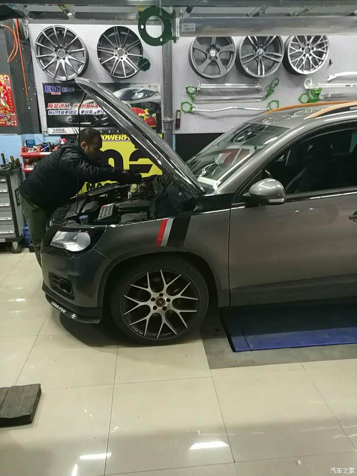

点火NGK红头线圈 + NGK火花塞

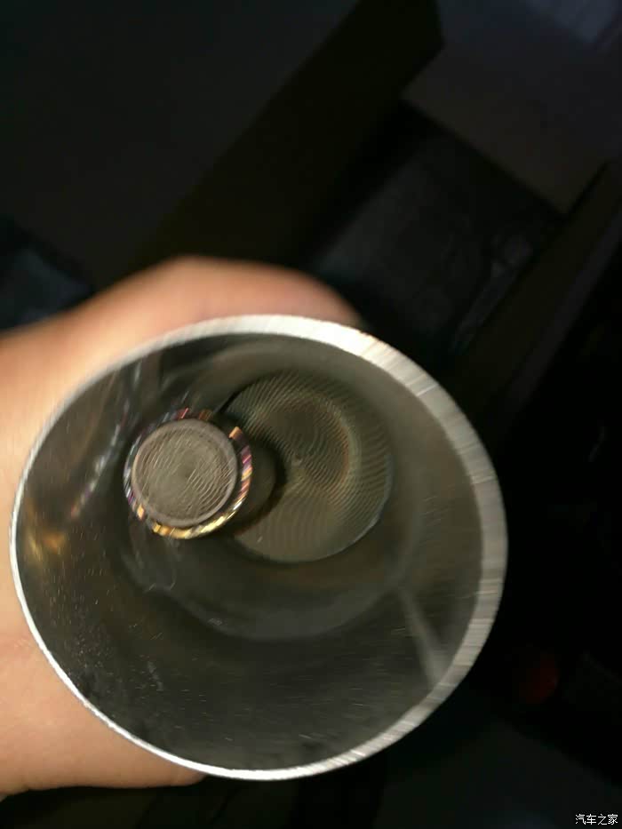

Runtek 头段

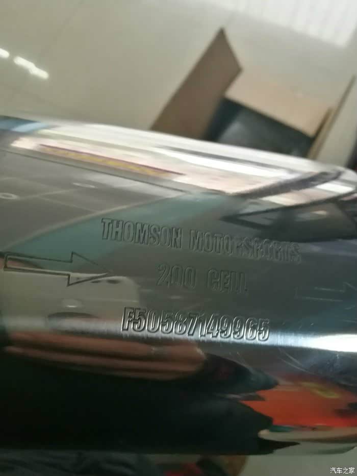

二百目金属汤姆森三元
插OBD 妥妥的没亮排气灯
氧传感器头部分 单独再加一个小三元
防止亮灯

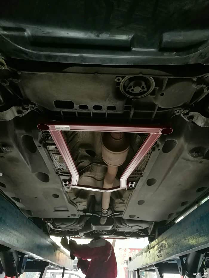

底盘强化拉杆 7件套
底盘螺丝强化 杯士

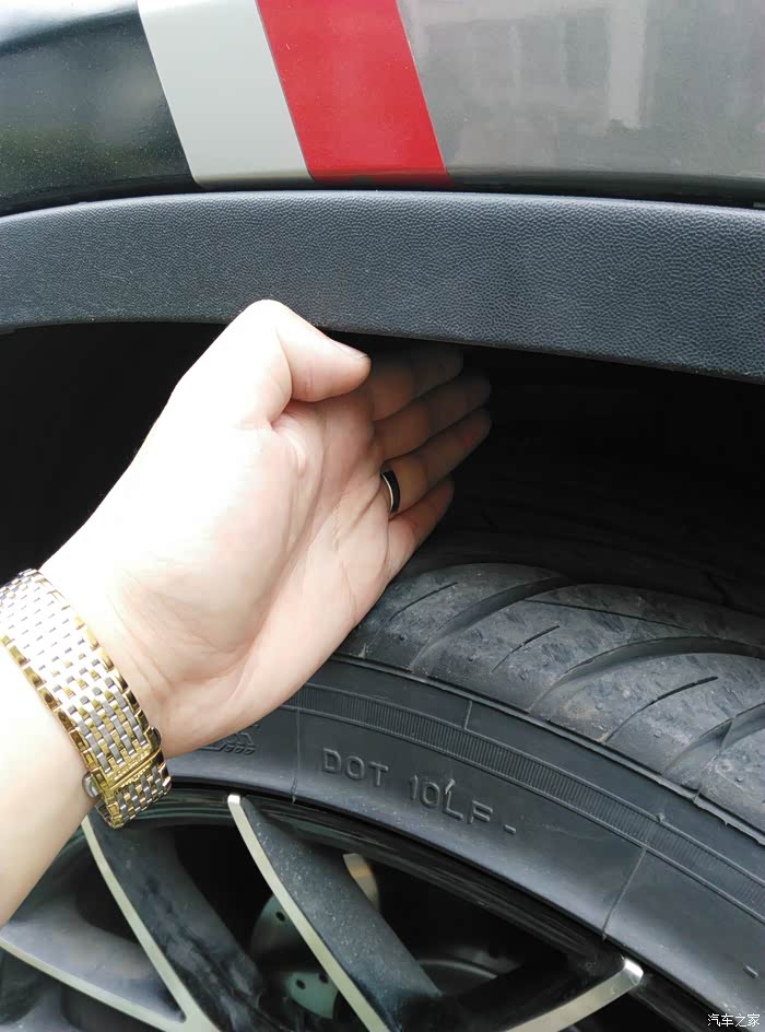

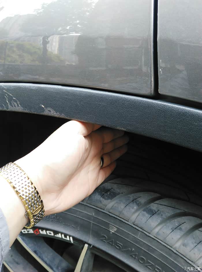

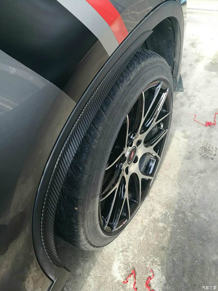

还好8.5J 略微出来一丢丢 脏水飞的厉害
加个小轮眉  确实是有点太小了

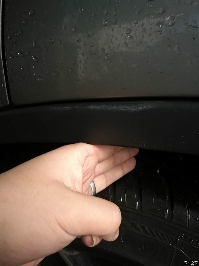

原厂弹簧高度应该五指半 但我车毕竟五年了 时间长了 略微有塌陷
五指勉强
更换爱巴赫短簧后  三指
后轮 原车 五指多
长时间重心都在前面 所以后塌得不明显
换短簧后 3指
