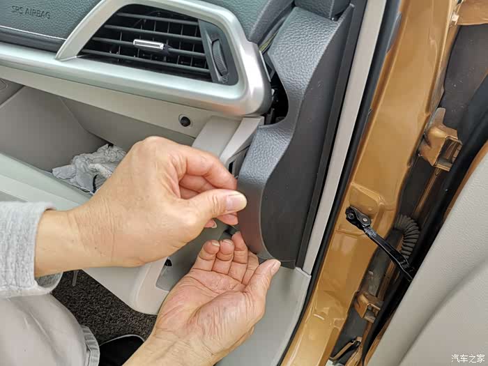

先用撬板撬开仪表台右侧饰板
接着用手往外拉开仪表饰板,可放心的拉,里边的扣子很难坏的。

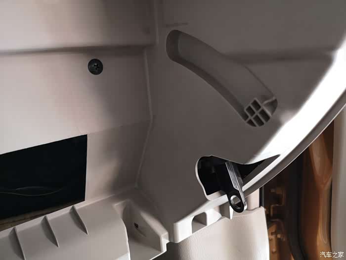

接着人趴到里面就可以看到两个销子
这两个销子要趴下去才能看到,当然,不趴下也可看到,但是不好拆

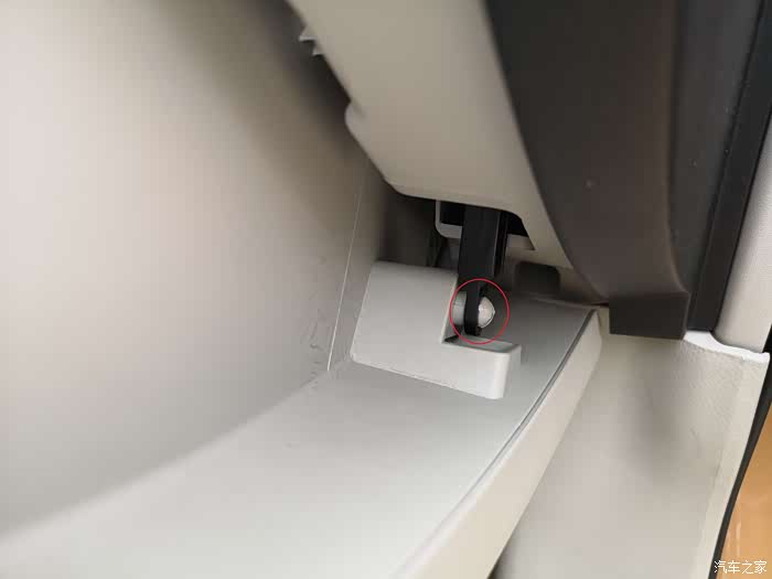

让手套箱保持打开的状态,在手套箱的底部找到这个销子(图片是拉开后的样子)把他往下转90度后,往外拉开销子。
