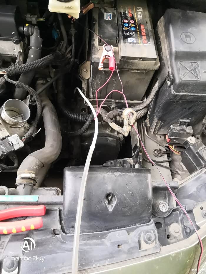

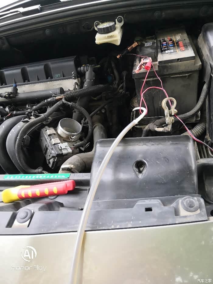

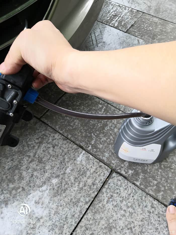

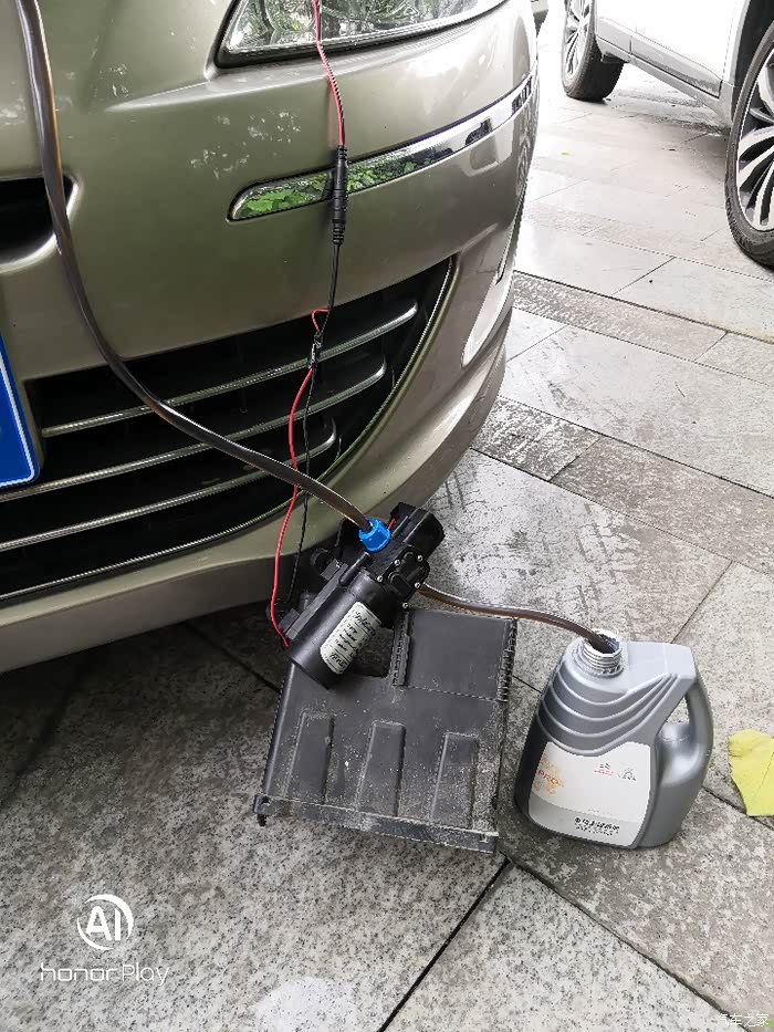

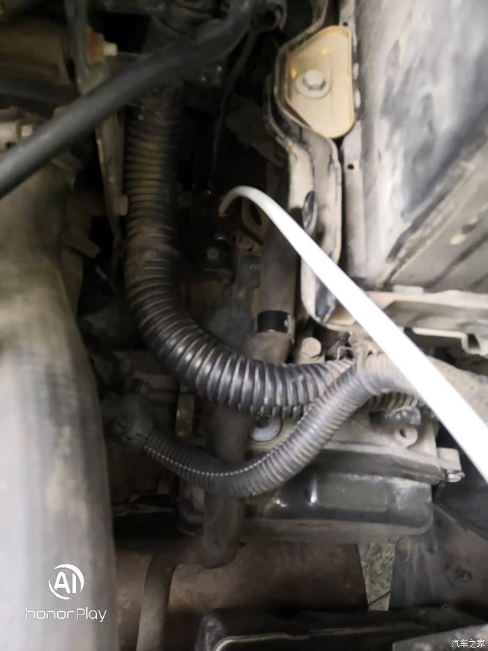

近段时间一直为了这个车子顿挫烦恼,看了很多帖子如何更换变速箱油,一般都是循环方式更换变速箱油,一看太浪费了,需要12瓶,价格也比较贵,于是想自己动手来换,但是没有地沟怎么办呢?上次去外面维修店更换,采用重力放油,最后只能放出1.5L的样子,这次我决定自己来换,于是我想到了采用抽油的方式来换,这个变速箱是需要4L的变速箱油,变速箱里面结构复杂,看了看百度上的视频,其实并没有想的那么复杂,下面就用到了抽油工具,电动泵,没想到用一根4mm的管可以直接檫到底,这就可以轻松的把油抽出来了,前后抽了三升多的油出来,比重力放好得多,记住抽了多少都要用容器装起来,一会儿加多少进去,前后用了一个小时把油还完,记得每个挡都需要排一会儿,下面上图了,

自己做的电瓶夹带线
抽油口,是个四方螺丝
正在抽油,用容器接住
我的抽油电动泵,以前想用来抽水的,
油在往外走
