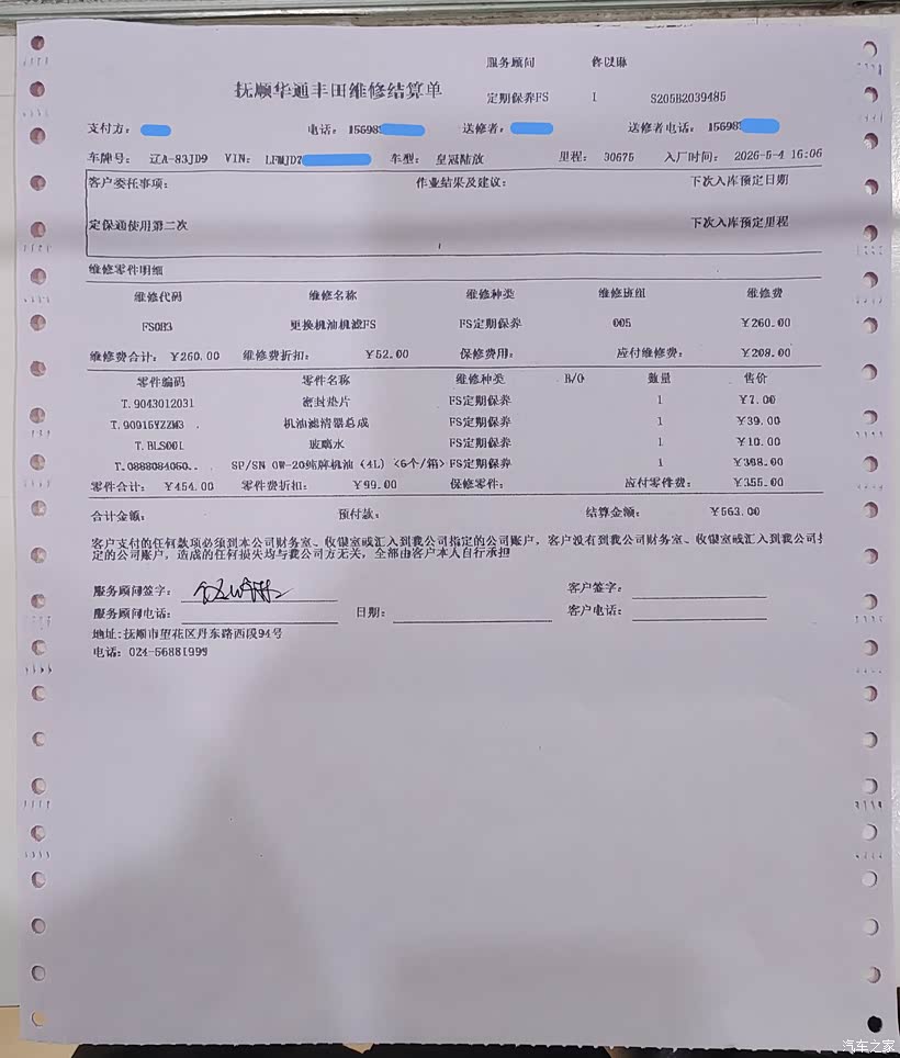

五一小长假自驾游返程后,爱车的里程已达到30675公里。1月份二保时的里程是19835公里,二保后已经跑了10840公里,超过了10000公里的保养周期,所以我返程连家都没回,第一站就来到所在城市的4S店,抓紧保养爱车。
1. 基础信息
地区:辽宁抚顺
车型:一汽丰田2024款皇冠陆放2.5L HEV四驱尊贵版
当前里程:30675公里
车龄:13个月
保养时间:2026年5月
2. 保养项目清单
项目名称1:机油更换
保养周期:10000公里/12个月(先到为准)
实际费用:工时费260元,材料费398元
必要性评分:5星
推荐理由:厂家手册要求
备注:我一向反对机油加多,机油加多了油门发闷,油耗增高。机油尺既然有上下限,那理应是在上下限中间位置最理想。二保时加注了4.15升机油,油位在机油尺上下限中间偏上位置,这次我果断要求加注4升机油,确保油位在机油尺上下限中间位置。
项目名称2:机油滤清器总成
实际费用:工时费0元,材料费39元
必要性评分:5星
推荐理由:厂家手册要求
备注:每次换机油必换滤清器。
项目名称3: 密封垫片
实际费用:工时费0元,材料费7元
必要性评分:4星
推荐理由:厂家手册要求
备注:尽量更换,否则有机油泄露可能。
项目名称4:玻璃水
实际费用:10元
必要性评分:1星
备注:在套餐里,必须得要。
3. 关键问题反馈
本次保养总费用:563元(折扣前费用为714元,由于首保时买了套餐,工时费和材料费都打78折)
是否感觉被过度推销:有此嫌疑。4S店出库4.5升机油,想让我多加,但我没同意,我坚持加注4升机油,保养后查看机油尺,油位确实在上下限中间位置。
保养店铺类型:4S店
4.保养单据截图
新情况:修理工告诉我,皇冠陆放前轮内侧吃胎是通病,我看了一下,目前行驶3.06万公里,前轮胎花已磨掉一多半,尤其内侧的胎花明显要比外侧浅,修理工建议我抓紧将前后轮胎对调,保证磨损均匀,我采纳此建议,打算近期把轮胎前后倒一下。
