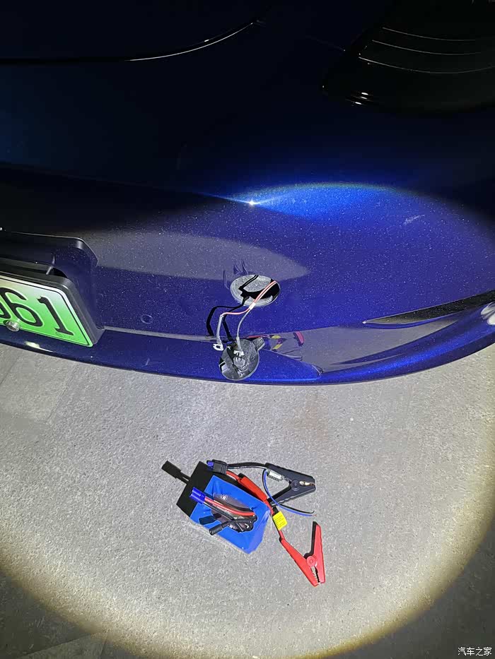

1,前保险杠右边圆的挡板撬开,里面有有正负极一对线,接到应急启动电瓶上,可以打开前备箱盖。

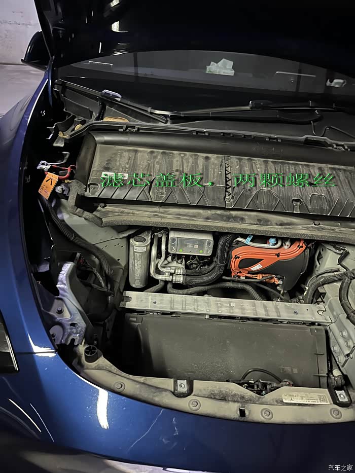

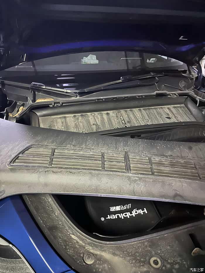

2,依次拆开空调进风盖板,前备箱那个盆,空调滤芯上面那个盖,特斯拉设计考虑组装效率,这些都很好拆,比油车简单很多

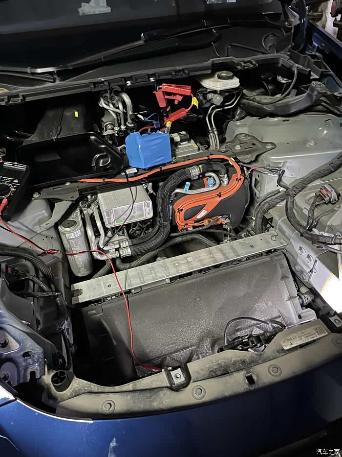

3,将应急启动电源,正负极接到这个小电瓶正负极,这个千万别错,错了可能烧芯片的,油车有个兄弟接反,烧了行车电脑很多东西。
4,这时电脑启动,喇叭狂叫,赶紧拿卡去b柱刷下解锁,然后继续给小电池充点时间,可以插充电桩了,有充电桩就可以卸下应急启动电源了

这个地方接电开前备箱,需要12v电源

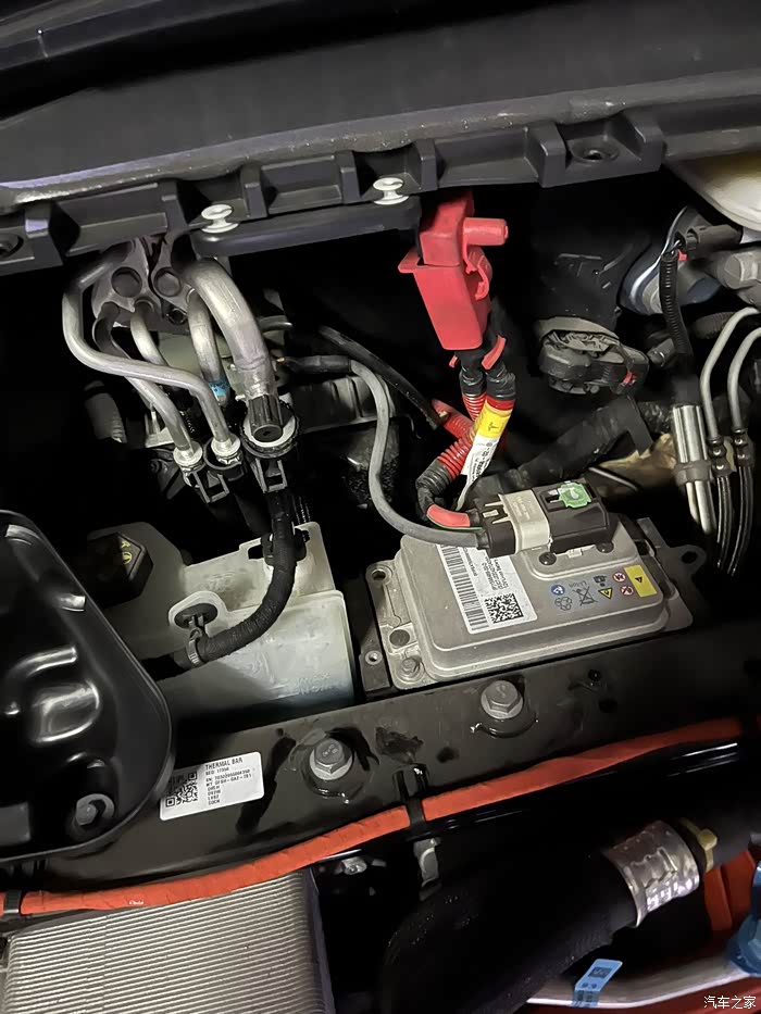

拆脚盆,就下面几个螺丝和前方一个挡板撬开,里面一根线拔了
这个滤芯上的盖板卸了,就左右两个螺丝,下面是热泵,前仓真空呀
12v电源接到小电瓶正负极,红色正极

红色下方那个方形,这是升级替换铅酸电池的小锂电池,其实它容量比铅酸小,好处是重量轻寿命长
