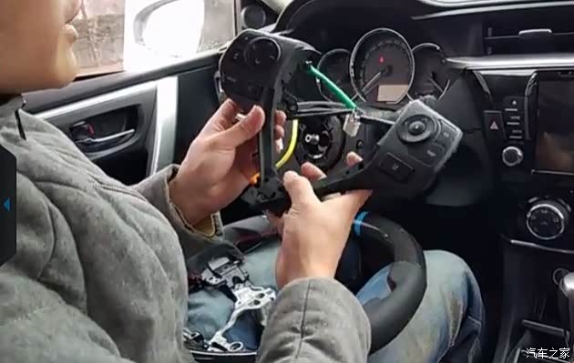

今天和大家分享一下改17款卡罗拉多功能方向盘,首先改多功能方向盘需要的工具,19的套筒。10的套筒.十字螺丝刀.塑料撬板,塑料撬板是买按键送的。改多功能方向盘大概分四部,1拆下方向盘2换游丝3拆导航4拆仪表。如果贴写的不够详细大家可以私信我要视频,我不知道怎么把视频传到贴子上。
这一款就是要换的多功方向盘按键

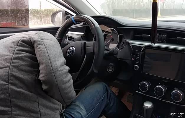

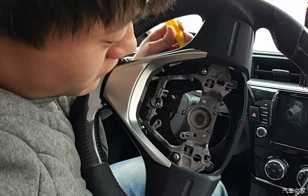

第一步就是拆气囊,卡住气囊的是三个弹簧,方向盘下边有三个孔,用螺丝刀往里插,气囊就会自己弹上来。但是要插准才行,乱插是不行的。要注意的地方是,拔气囊插头之前一定要吧钥匙拔掉,方向盘回正,轮胎也要正,拔气囊插头时要先把气囊插头的黄色部分拔出,再拔橙色的插头。
方向盘是我之前加工过的
螺丝刀插的地方就是卡住气囊三个弹簧的其中一个,分别在九点三点六点钟方向。

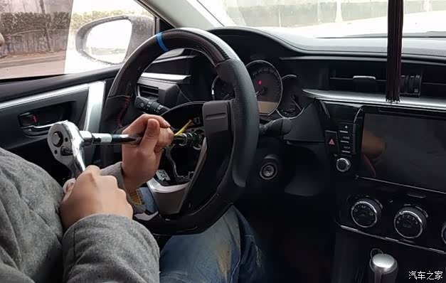

气囊拆下,用19号套筒拆方向盘,一只手扶住方向盘,一只手用力吧螺丝拧松,螺丝卸下来以后,方向盘可能还是拿不下来,往方向盘上左右个来一拳,方向盘就乖乖的下来了。

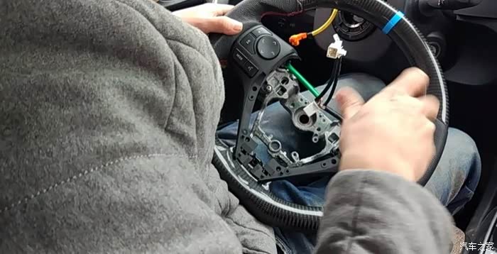

拿下方向盘,把原来的盖子拆下来,换上多功能按键,一共有6个十字螺丝。先把方向盘放到一边,接着换游丝。

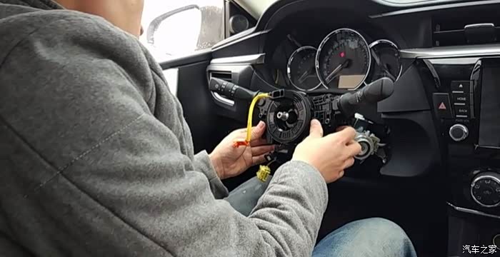

游丝这个盖子上有两颗十字螺丝,拆下来用手扣开就行。螺丝位置很明显,我就不多说了。
扣下壳子,把低配游丝换下来装上高配游丝,这个游丝上没有螺丝,有三个卡扣一扣就下来。

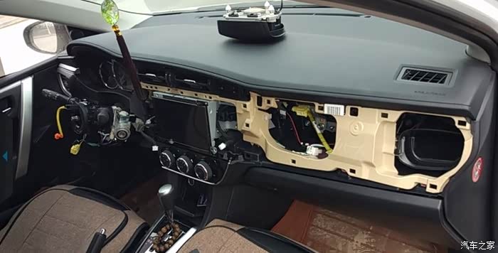

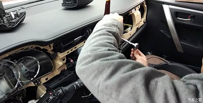

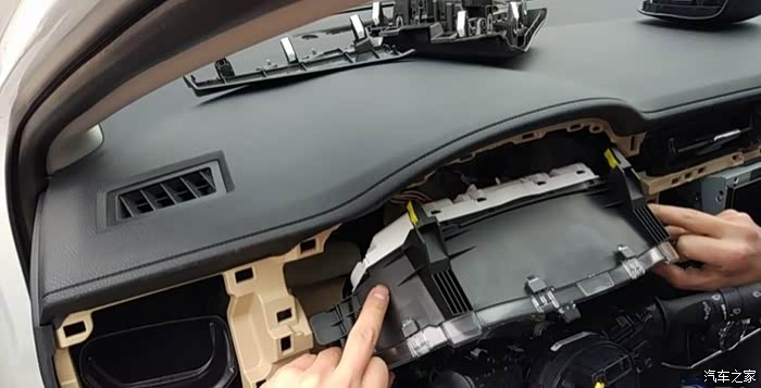

接着拆导航,把导航上的盖板撬下来,导航上有四个M10的螺丝,螺丝卸了导航就可拿出来了。

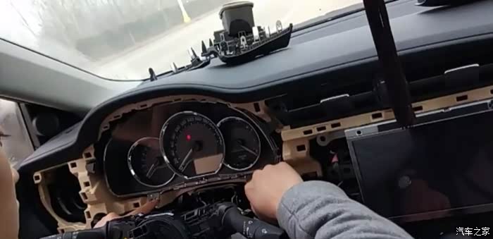

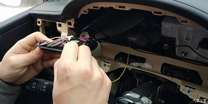

导航拆完了,接着拆仪表,仪表也一样拿撬板撬开左边的空调出风口,在撬仪表上的边框,仪表漏出来以后下边有两个十字螺丝手指的地方,螺丝卸了,往外拉就行。

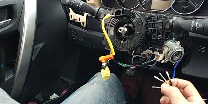

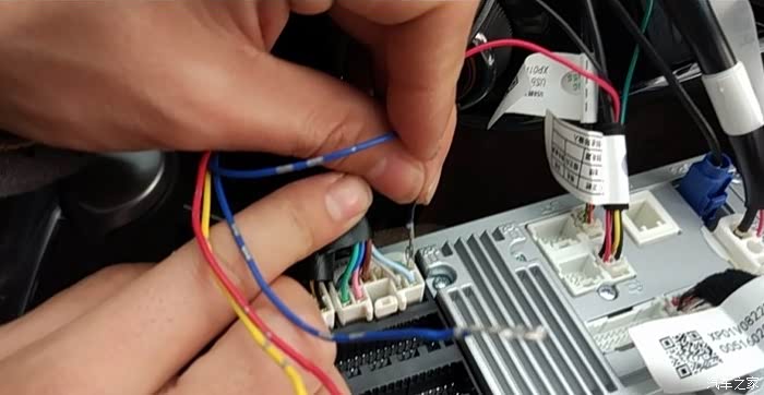

现在要拆的地方都拆完了,开始飞线,下面是接线图,线一定要插到低。
游丝的线

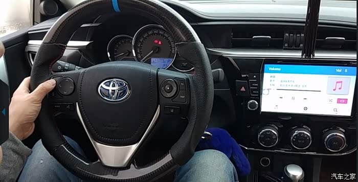

线接完,不要急着按回去,把方向盘按上去,接好线吧气囊插上,拧开钥匙试一下按键能不能用,全部试完一切OK了,怎么拆的怎么装上就行了。
