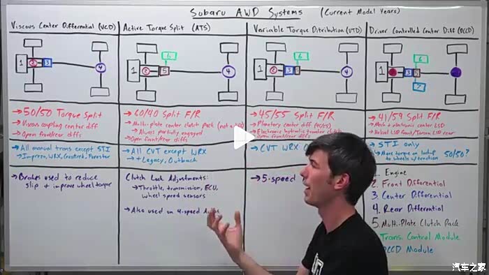

Haleyville 2019/05/06 16:00:19 发表在 11楼
DCCD,前轴螺旋式LSD(实质是托森B),后轴托森A,中差是行星齿轮组 电磁式多片离合。属于机械 电控复合四驱系统。前后轴靠两个托森实现差速 限滑。中差靠行星齿轮组传递动力,靠多片离合实现扭矩分配可调 限滑。只用在WRX STI上,搭配6MT。标准扭矩分配49:51。可在35:65~50:50之间以5%为单位手动调整并锁定。VTD,前轴开放式差速器,后轴液力耦合式LSD,中差与DCCD相同。虽然中差不错,但是后轴是一种转速感应式LSD(并非托森那样的扭矩感应式),反应上比托森弱很多,而且容易过热。目前用在WRX以及日版的WRX S4,和levorg上。以前搭配5AT,目前搭配subaru的S...
简单来说dccd基本买不到
act4满地爬
