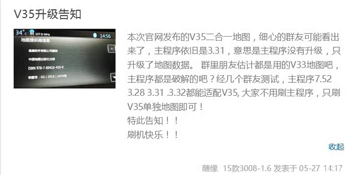

单独v39地图
条件:psa车mrn导航,已刷过P-J主程序(包括3008和c5)感谢群友:随缘、Alive、画家

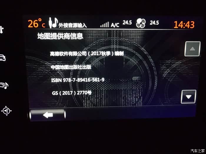

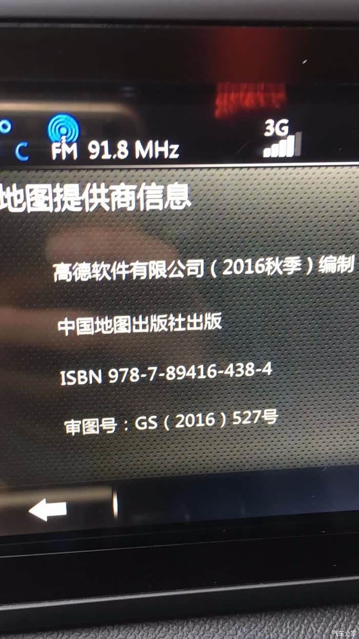

本人升级后导航版本截图

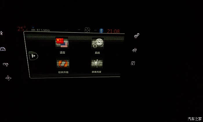

插入U盘,启动点设置,软件升级!u盘启动后再插一样的!

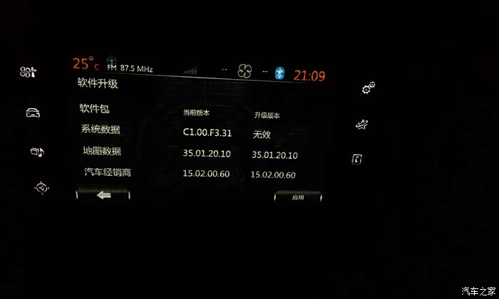

提示升级版本,我的升级完了想起来拍的照,所以前后一样!点右下角开始升级!

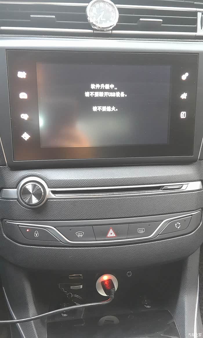

升级中,等到字体变成升级完成,请拔出u盘,拔下来就好了!大概35分钟
地图设置中查看

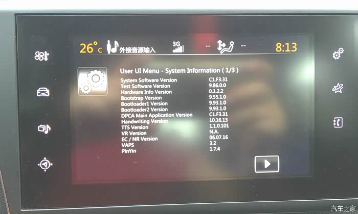

升级后主程序版本,长按左侧音乐按键10秒,选择第一个选项可查看;

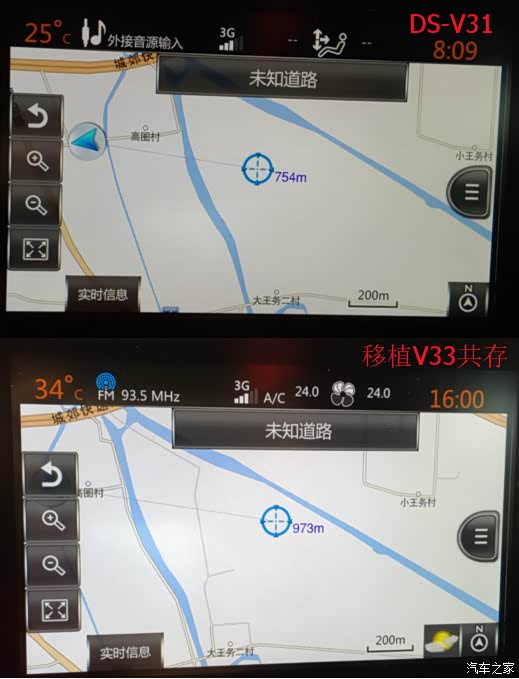

简单对比
