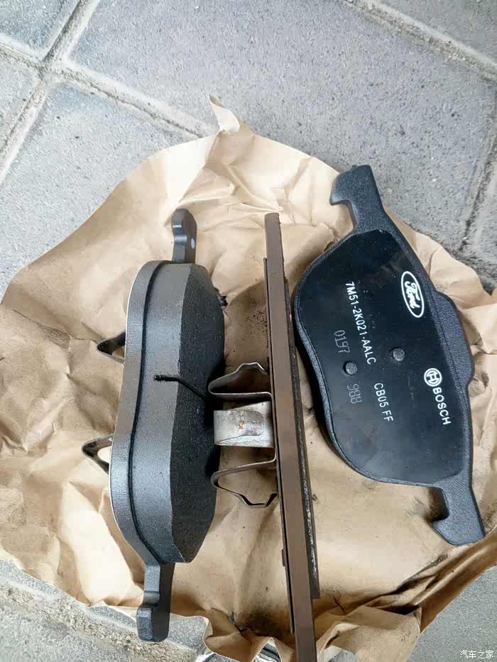

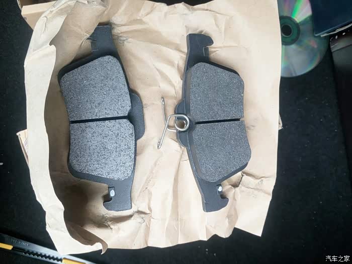

开箱验货
不知道是不是正品
看样子还行厚度还可以,不知道耐不耐磨!
有福特的标还有编号

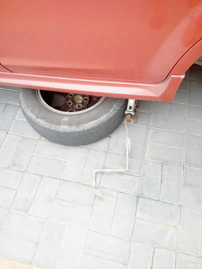

轮胎卸下来后一定要放在车底下,以防万一!

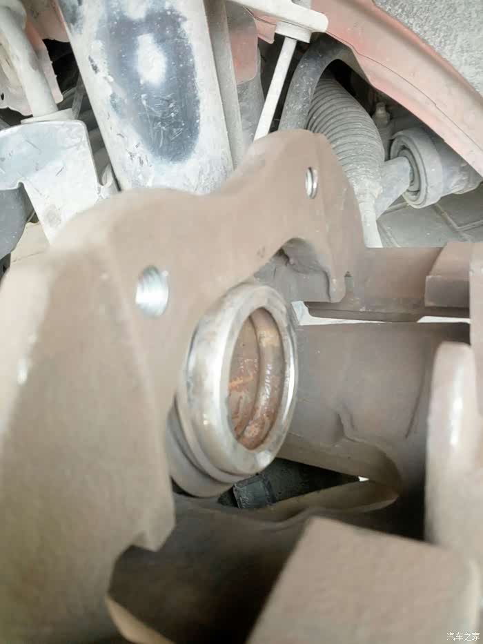

在安装新的刹车片之前,要把刹车泵顶到最里面,要不新的刹车片装不上。
安装时一定要注意刹车管别弄坏了

刹车泵一定要顶到最里面
刹车泵不能超出卡钳

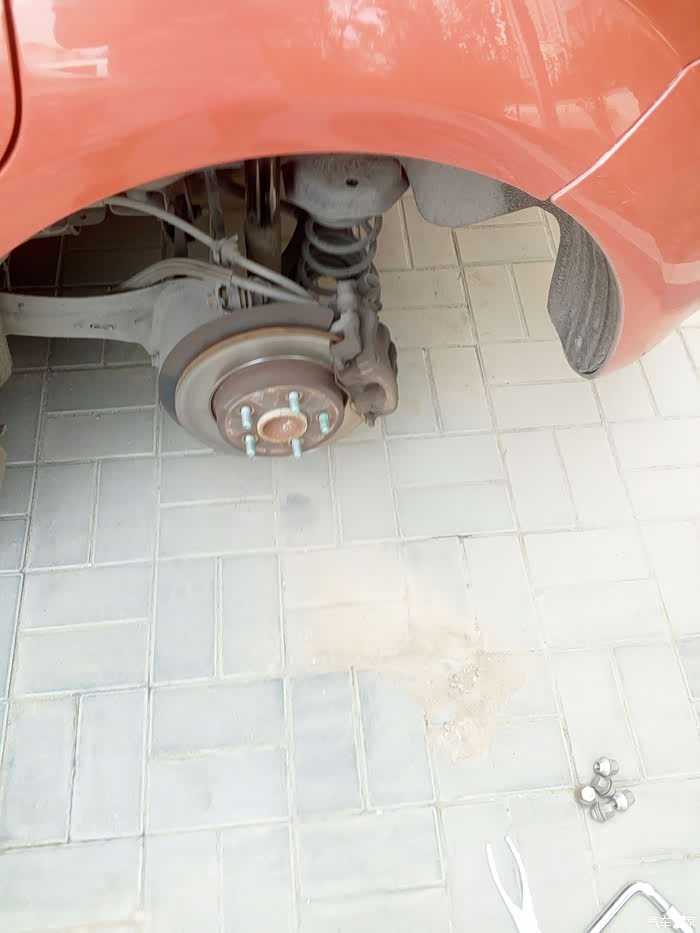

把后轮卸了看看

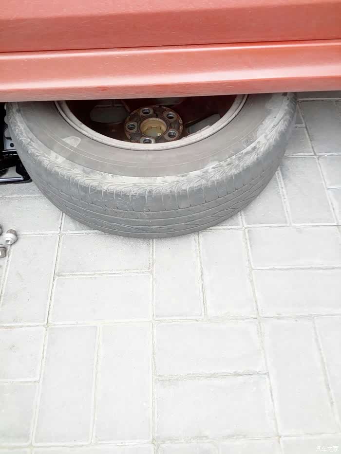

一样轮胎要垫在车下面
后轮刹车片厚度还可以暂时不用换了
