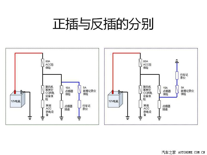

看见实拍保险仓的图片似曾相识,原来是我首发的哈,后来图片又被坛内一哥们给P了个反插的来........。言归正传,说下看法:不要把正,反插规定死了,还要看插座是哪头接电瓶,哪头接负载。新骐达是左边接电瓶的,那么正插两保险丝是并联的,反插两保险丝是串联的。楼主最后一张图 是成立的,只不过标识不对。那个负极不应该叫负极,应该叫负载正端。在单电源中(典型的如汽车电路中)负极就是接地端,接汽车金属框架;在正负双电源中(如家用功放),负极不是 "地",而是比“地”电压更低的电源端口。
正插需要考虑电瓶到此取电口的线的承载能力,超过了会烧线的; 反插不用考虑,电流不会超过原保险丝熔断电流的。

那人用五块,原来的人还用15块(因为你给了15的额度,保险还是15的没换),这两个人一起用,15的保险烧了。但是这两个都没有超额度使用,特别是15那个烧的冤枉。你还是没别过弯来,你虽然说分给底下5A,但是你上面的15还是15,也就是说所有用电的人都要清楚:那个15A的点烟器只能用10A的了,要给记录仪留5A。
在你车上你心知肚明,在别的用电环境你怎么告知每一个人?贴标签?
正确做法是底下新增5A用电量,那么远来的15就要换掉,换成15+5
买车接媳妇 2013/11/21 20:25:16 发表在 27楼
老兄,是你没别过弯,记录仪留5A是因为淘宝取电线送的保险丝最小规格5A,我不得不用它,但是记录仪实际只能用1A,用不掉这么多,所以用了反插,把这剩下的4A还给了点烟器,所以15A不会烧,正常情况反插时点烟器用10A不会烧,用11A、12A、13A都不会烧,只有超过14A才会烧掉15A总保险,但你用正插,5A给记录仪,10A给点烟器规定死了,5A的用不完,10A的有时不够用,这么说吧,按照你的讲法,反插如果是错误的,你举任何一个例子,在反插方法中烧保险丝,那么正插一定也会烧,但是正插中烧保险丝的情况换做反插不一定会烧。
买车接媳妇 2013/11/21 16:43:37 发表在 16楼
我知道你说的这个意思,按照你说的14A加4A,你说的过载情况是存在的,但是这种情况下如果按照正插,也就是常规并联,也要烧掉一个保险丝,即10A的点烟器,我用反插主要是考虑到而淘宝上卖的保险丝规格最小是5A,记录仪用电很小,正常根本用不到,甚至用不到2A,为了不浪费多出来的几A,而分配给了点烟器,老兄,我这样说能否理解?
就这么点事恁是码了30几楼
另外这张修改过的图还是错的(取电线错了,反一下就对了),楼主后来在18楼重画的那张图是对的

给你说的很清楚了,以你的需求来说不管正插反插都无所谓都可以满足你的需求,无所谓那个方案更好,因为你的负荷很小.
但是一定要说规范的用电规划原则的话,那就应该遵循前面我提到的原则
用电安全是建立在规范和规则上的,而不是时刻需要人去盯着的.既然你很感情绪且一直纠结为何会造成过载,那就给你详细解释一下为什么在别的用电环境里,不能这么随意的规划供电
条件1:入户总保险为20A容量
条件2:线路1规划了15A用电容量,已经接入了14A的负荷
条件3:新增线路1,需要5A用电容量
接入方案1:
线路1与线路2并行接入入户总保险下端,亦即你提到的正插方式,线路1和线路2相互之间不会造成影响。对于线路1来说,新增加的线路2...
买车接媳妇 2013-11-22 07:10:19 发表在 35楼
呵呵,兄弟你别激动,只是讨论么,先说下我本身就是从事电力行业的,所以在回路走线设计方面非常谨慎,太过于扣细节,养成职业病了,在帖子中和你们讨论这么多,只是为了找出哪种方法可以给点烟器更多的电流分配,至于我的接法,对了更好,错了的话,您指出是哪里错了,如果您说的对,我再改正,你上面说的的这些有点小疏漏,你的方案2中线路1的容许电流实际已经变成了20A,而不再是15A,这里才是你一直没理解我说的反插更好的地方,我开始图没画全,让你理解错误了,你再看下我18楼画的图,您是前辈,以后咱自己动手为爱车添加东西、做些小改动,我还要向您多请教。
其实一开始回帖的时候就把意思说的很清楚了,你的记录仪用电量很低的,也从未说你哪里错了,一直都在说你怎么接都是没问题的。只是假设换到别的用电环境的话,需要考虑规范一些
你自己看看所有回复,有哪一段话是说你接错了的?
唯一指出来有问题的是你一楼最后那张图,你在18楼已经重画了正确的。
(并不是因为这张图理解错了,你看看我的回复内容就清楚了,其实一直都理解你要做什么,也一直都在说你那样做没问题,只是把这个案例引伸到了其他用电环境下作了分析比较)

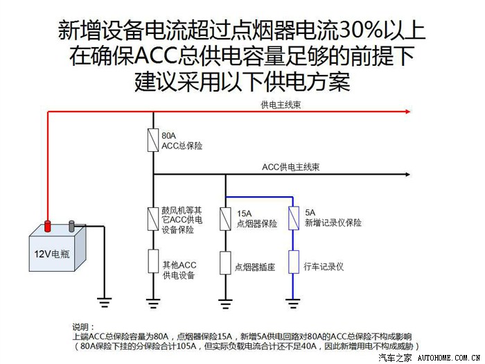

使用左侧接入方式时,应考虑接入负载的功耗不宜过大,应参考下面的图对保险容量进行调整。
使用右侧接入方式时,只要新增设备电流不大于点烟器保险容量即可,但须注意控制新保险+点烟器插座的总负载量。
若要从规范用电的角度来说,还是建议按上图操作(正插并调整原点烟器保险容量)。合理规划,充分考虑既有容量与线路,还有用电设备功耗等因素。
鉴于楼主的行车记录仪功耗较低,实际施工时可不必调整原点烟器的保险容量
看完上面所有图片和标注信息,应该可以得出一个结论了:
仅针对本案例来说,正插反插都不会对原车供电造成影响;且都可以正常为行车记录仪供电。
原因就在于:新增的设备功耗很低,还不足以对原车供电系统造成影响
