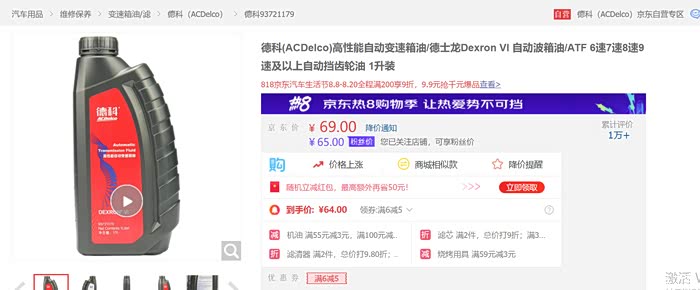

不折腾的话,用这款吧,德科也是通用收购的零部件品牌,算是原厂件吧。

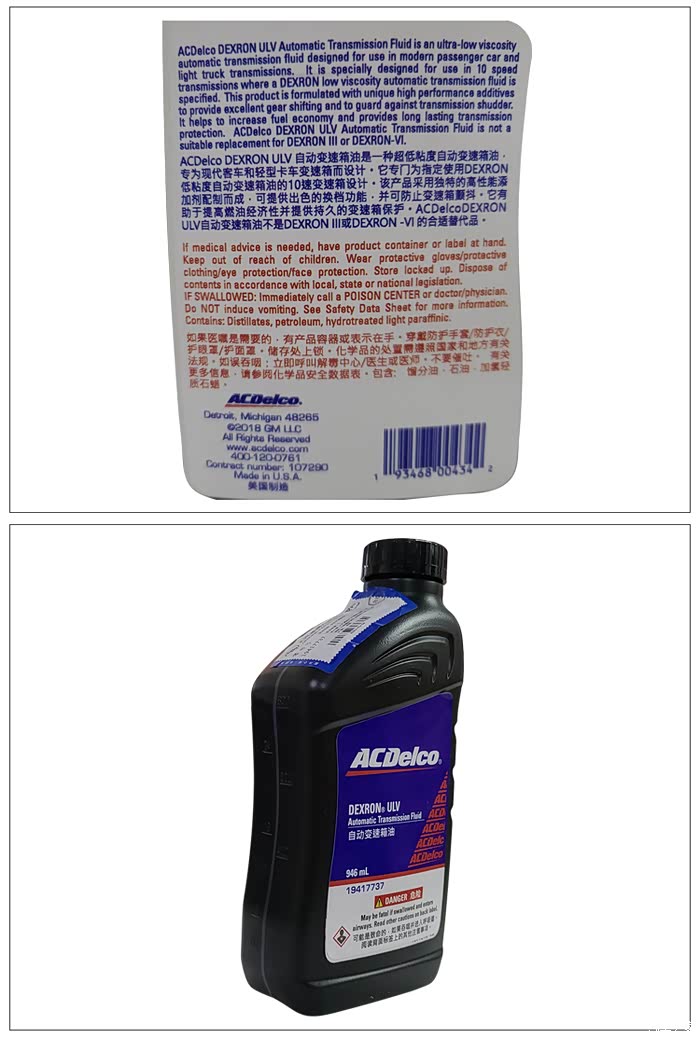

应该用Dexron ULV,变速箱油这东西谨慎一些没坏处,ATF除了用作行星齿轮组的齿轮油,变矩器/机电单元的液压油外,本身还要为湿离合器服务,提供摩擦改进剂,散热等职能,换了油以后这些关键特性不好保证。
Dexron ULV的介绍是:“This fluid is not backward compatible with any previous fluids“

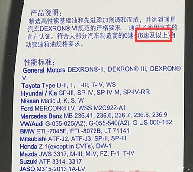

而Dexron VI比ULV早了十年,是为当时的6AT设计的ATF。

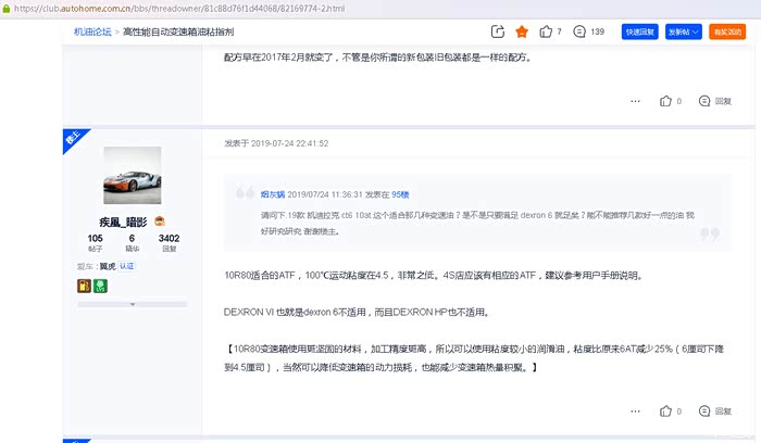

通用10AT必须用原厂认证的低粘度油,和福特的10AT一样。
三楼正解! 10AT得用Dexron ULV /Mercon ULV ,ULV表示超低粘度,100度运动粘度只有4.5。(Ultra Low Velocity)ULV
