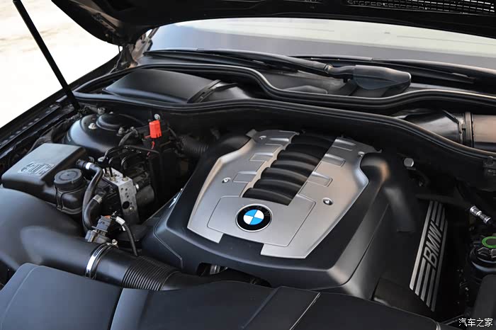

这几乎拿嘴巴舔过的机舱,是金钱的味道,如果没有足够的耐心,切记不要倒腾,切记不要降低自己生活标准去倒腾,如果碰到问题,难题,你就打退堂鼓了,那你生活中一定不是个关键时刻能决断的人,哪怕这辈子,就决断一次,你都没有过。可以犹豫,但一定要果敢一点。啥ABS,变速箱紧急程序,气囊灯,必须要全部过一遍,当具备不亚于啥啥团长,老板维修经验时候,你就真具备,玩任何老车资质了。

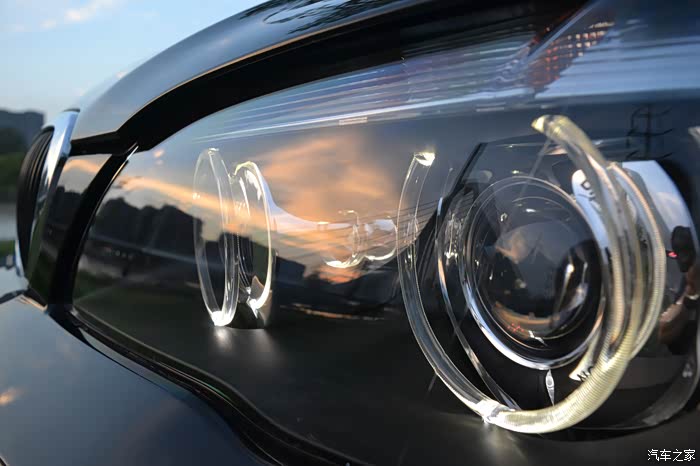

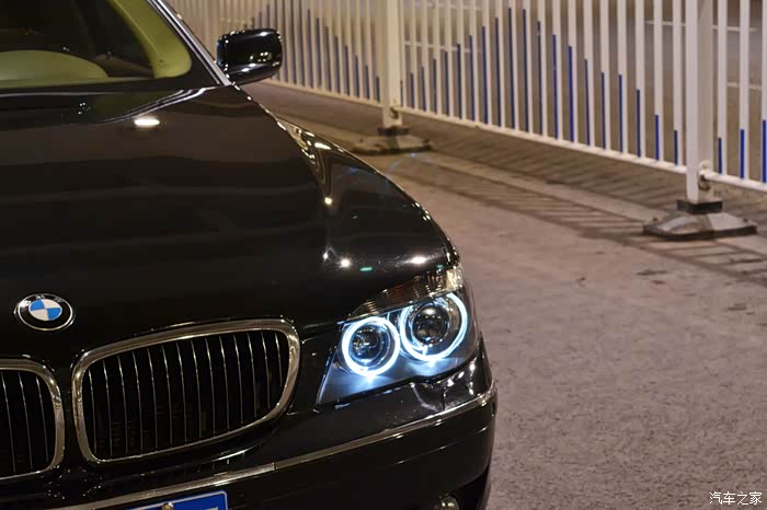

虽然有人说,改白光天使眼,是败笔,但是我保留原车光圈,改LED光源,是最大限度,提升E66后期款品味,卤素灯座天使眼都烧糊了哦。

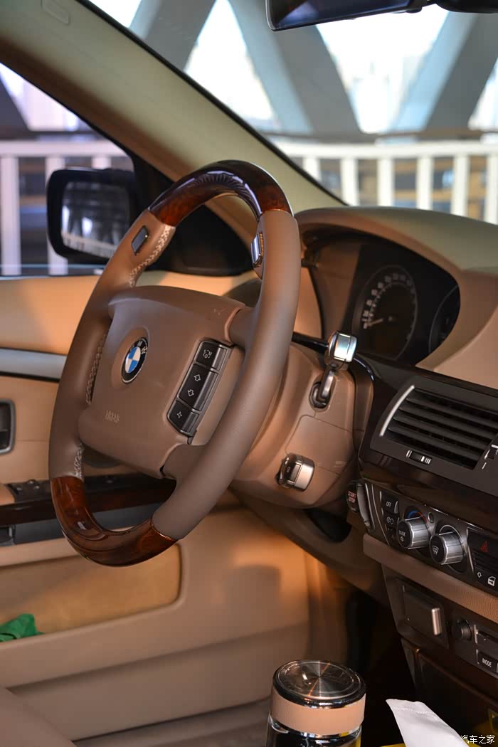

淘个方向盘,发去改仿桃木方向盘,全新包裹皮质,触感就像台新车,解决夏季黏手。给自己点赞。

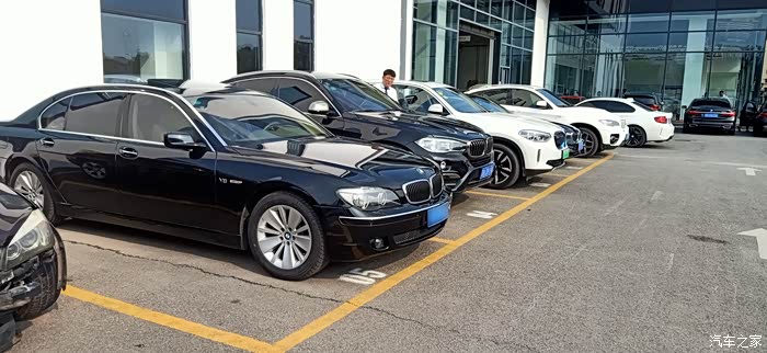

拉到4S店,呱呱呱新的感觉,釉,镀膜剂,打了起码十几层,当然丝般顺滑。
绿码那是必须的,不是绿码,底子就差,还收拾毛线的。
有几个老技工,说这是好车,就是油耗高。

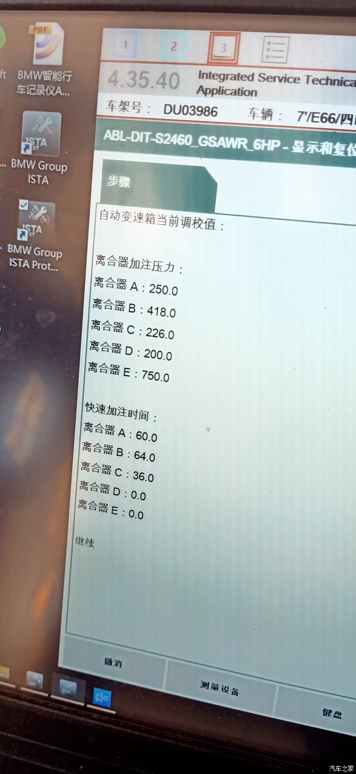

变速箱数据流,估计有人看的懂,属于年纪大老车,该有的数值吧,要想数值好看,就得抬变速箱,该换得全换了。

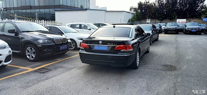

放在4S店里一群车中,它最TMD透亮,十几层镀膜剂不是白打得。

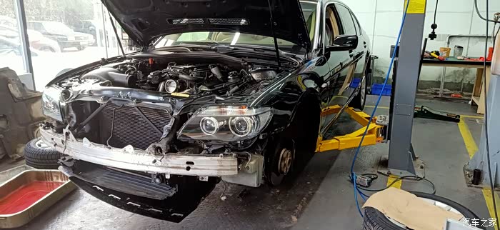

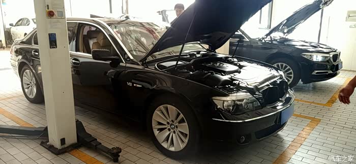

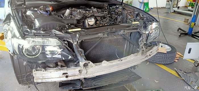

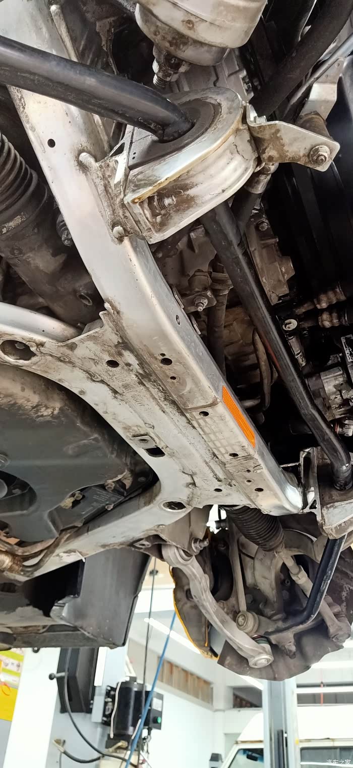

到修理厂,拆前杠,后面前防撞梁,自己看,板板正。水箱是TMD得歪了,不影响使用,爪子老化,塌了。凑合先用吧。

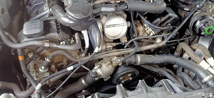

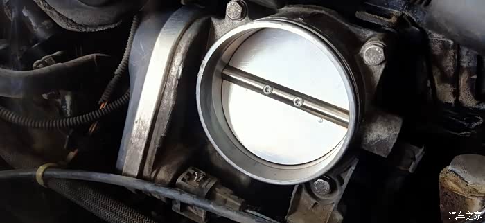

节气门,板板亮。
换电子节温器,放了一盘得防冻液。
原厂,澳大利亚雾灯(奥地利更正),拆了换了,用国产的便宜货。消耗品,不讲究。

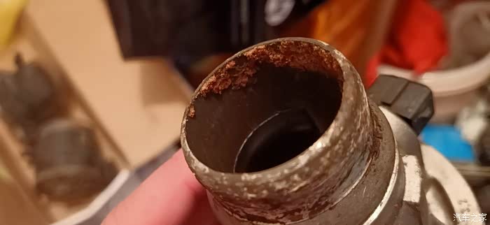

拆下的电子节温器,水垢吧,水箱迟早要换,再撑一段时间。

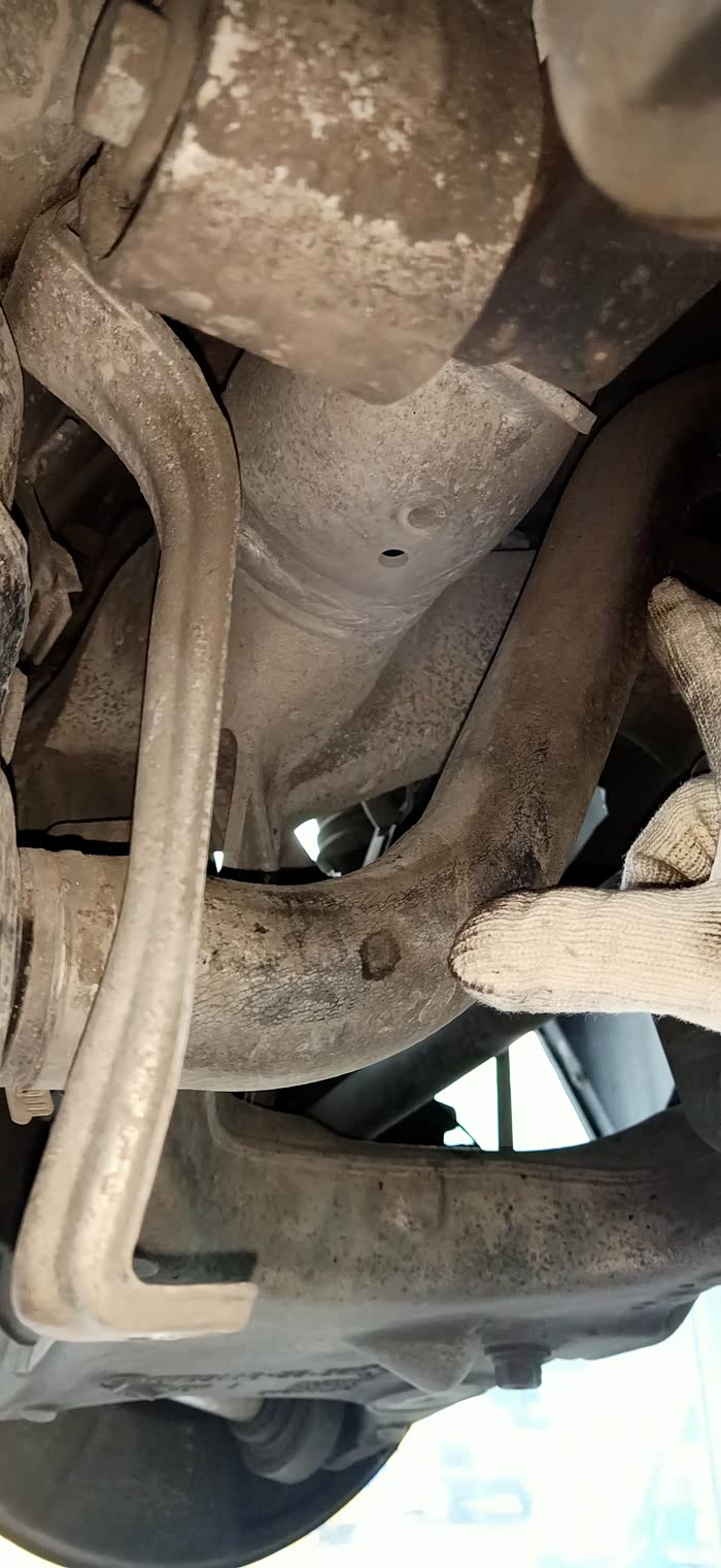

新换的下直臂,打方向不旷了。

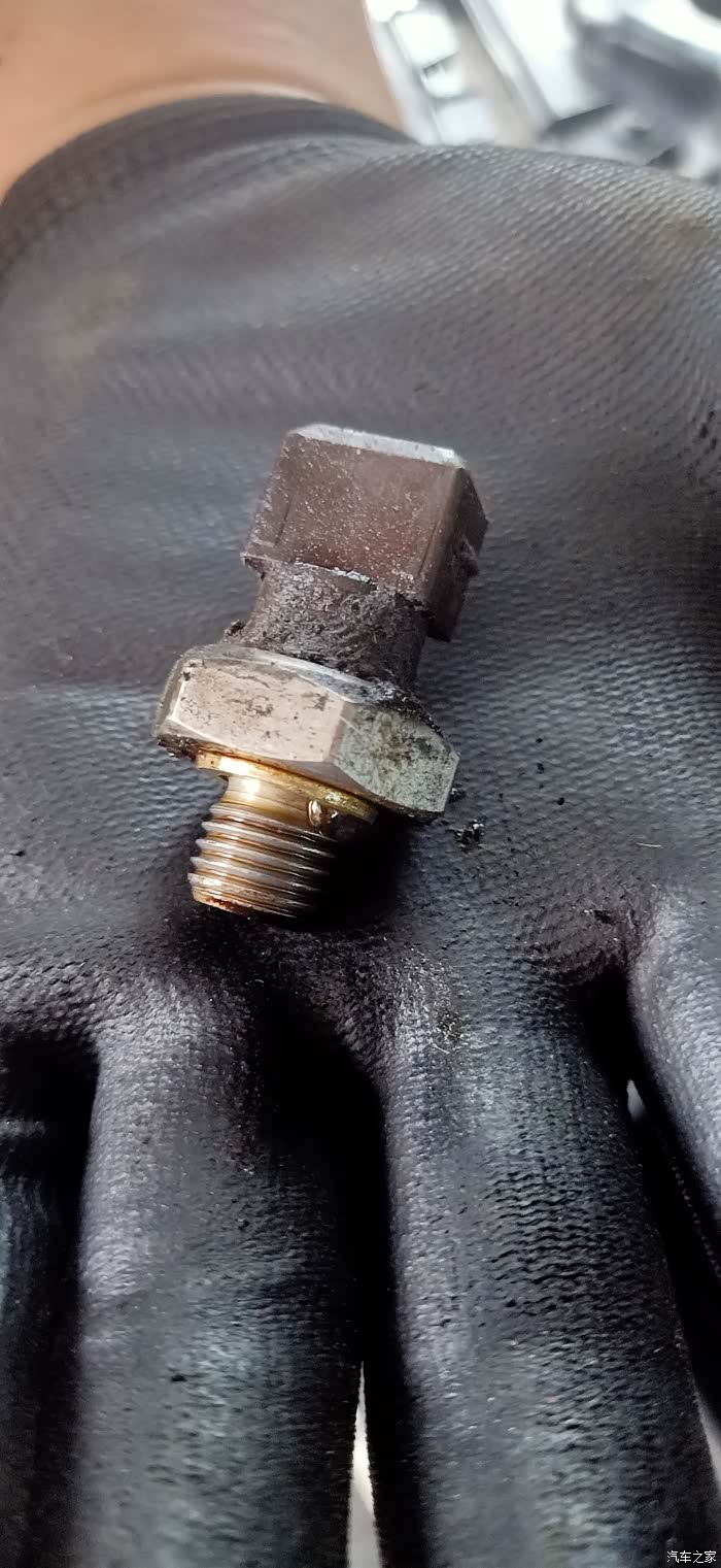

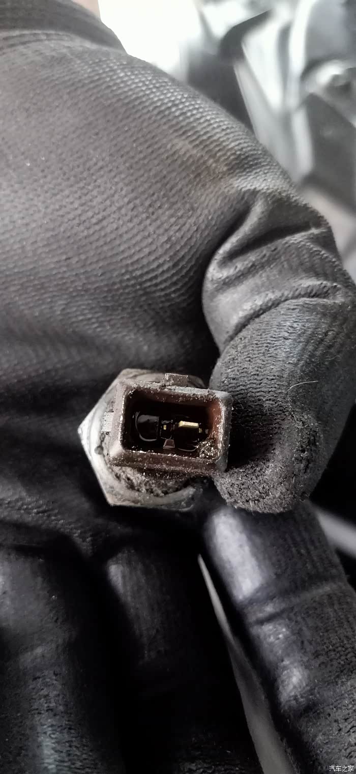

机油少,过来加点,刚出厂门,提示机油压力低,结果是机油压力传感器坏了,如果是高速上,我不歇逼了啊啊啊啊阿拉啊啊啊啊啊。
老问题,到手疏忽检测了,怪自己。
车中常备,心里不慌。没有整抬发动机前,只能多浪费毛爷爷。

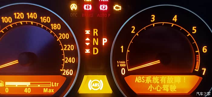

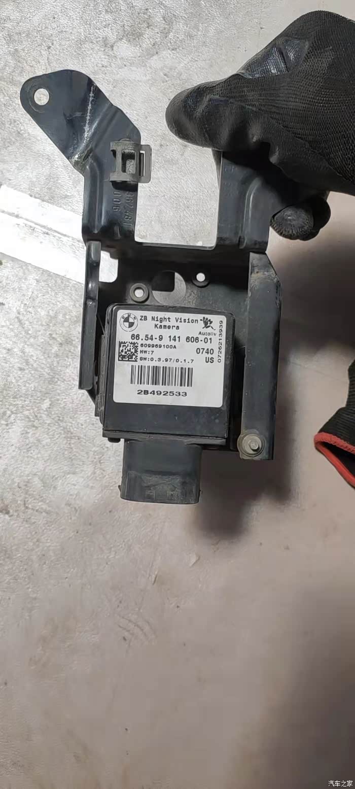

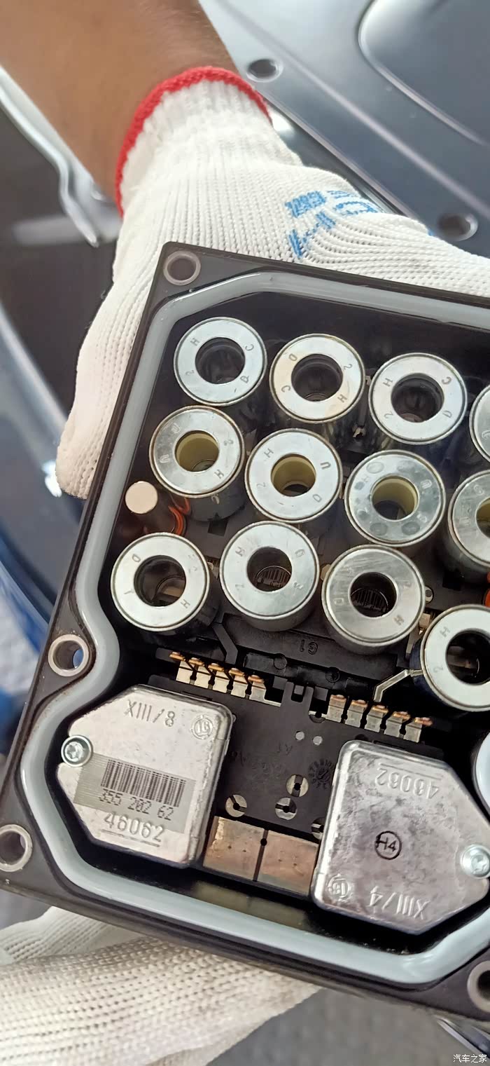

ABS电脑,拆下来,修。拆车行情价2200-3300不等,维修500-800不等,原厂嘛,要万吧,反正一个夜视仪,4S给我报价税前8万多,拆车的嘛500-2000不等,只要你路子足够多,切记不要找所谓群里的拆车佬买,你就不会多花冤枉钱。你懂的。赚钱不容易,花钱嘛,那是花花的。

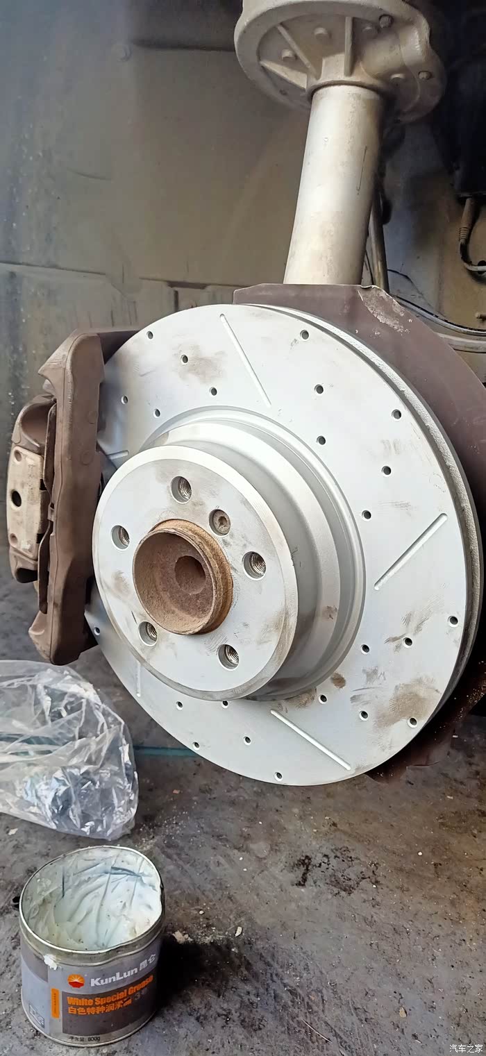

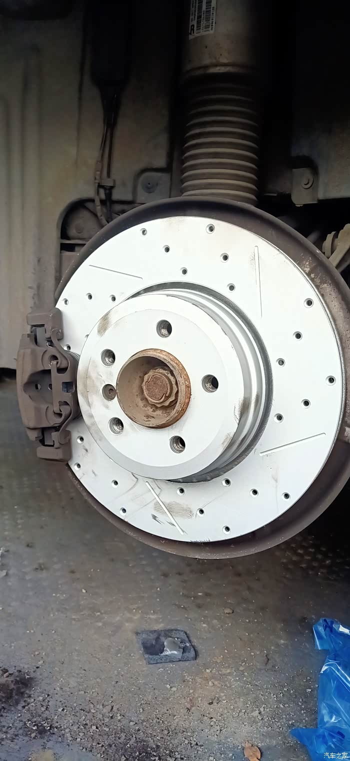

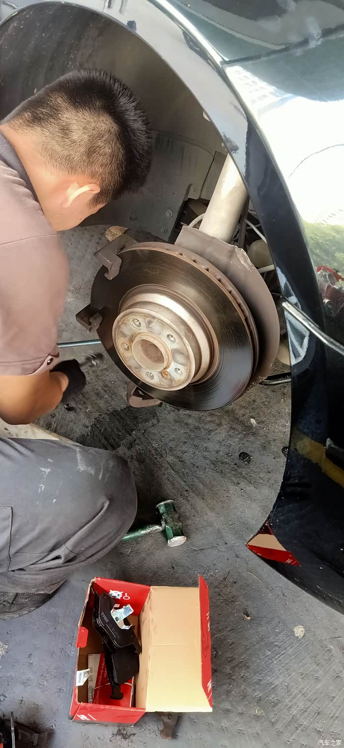

刹车盘,摩的够深了,拆。
小小装个逼,换了,通风盘,但是不装逼改卡钳,这车不是运动范,不用那么强行装逼。我这是为了,刹车盘更好散热,也解释的通。
整洁的机舱,能搽,都搽到位,不信,可以现场来比试下。
前刹盘,E66,前后刹车盘,几乎一摸一样大,我差点说修理厂老板,把盘发错了,为了照顾他生意,忍痛让他直接发货,不是我自己淘的。总要给人点生意的。机油压力传感器,废气阀,都是他发的货,都比我自己淘的贵不少,给人赚点吧,你说不是啊。

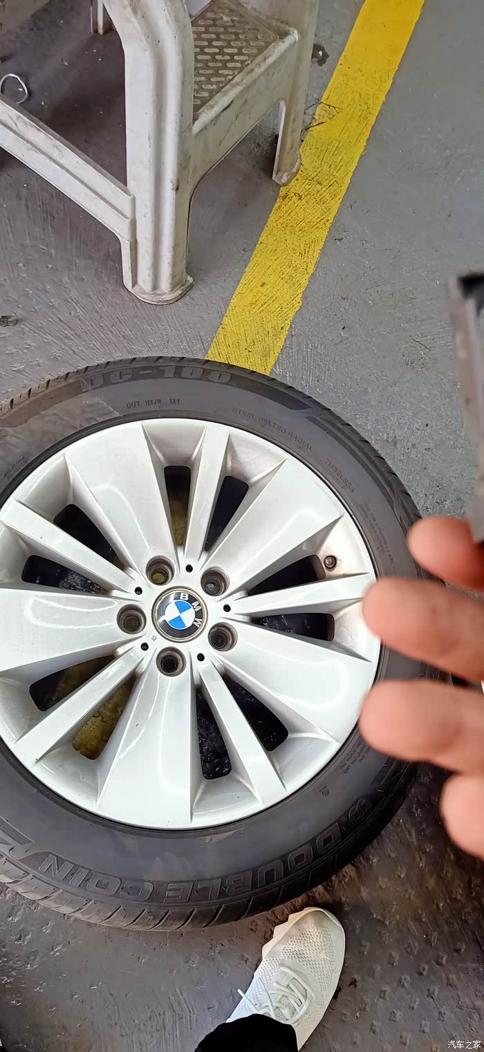

原厂轮毂,必须的,不想改轮毂了,就用这,很多人说丑的原厂18的,目前待的群里,动不动万八千的,改装所谓拆车19 20 21的,我估计都是假的,还一个个自己觉得好看,都是汽配城风格。我就老老实实用原厂的,胎也普通胎,崩坏了,直接换,不心疼。胎壁厚,舒适性好。

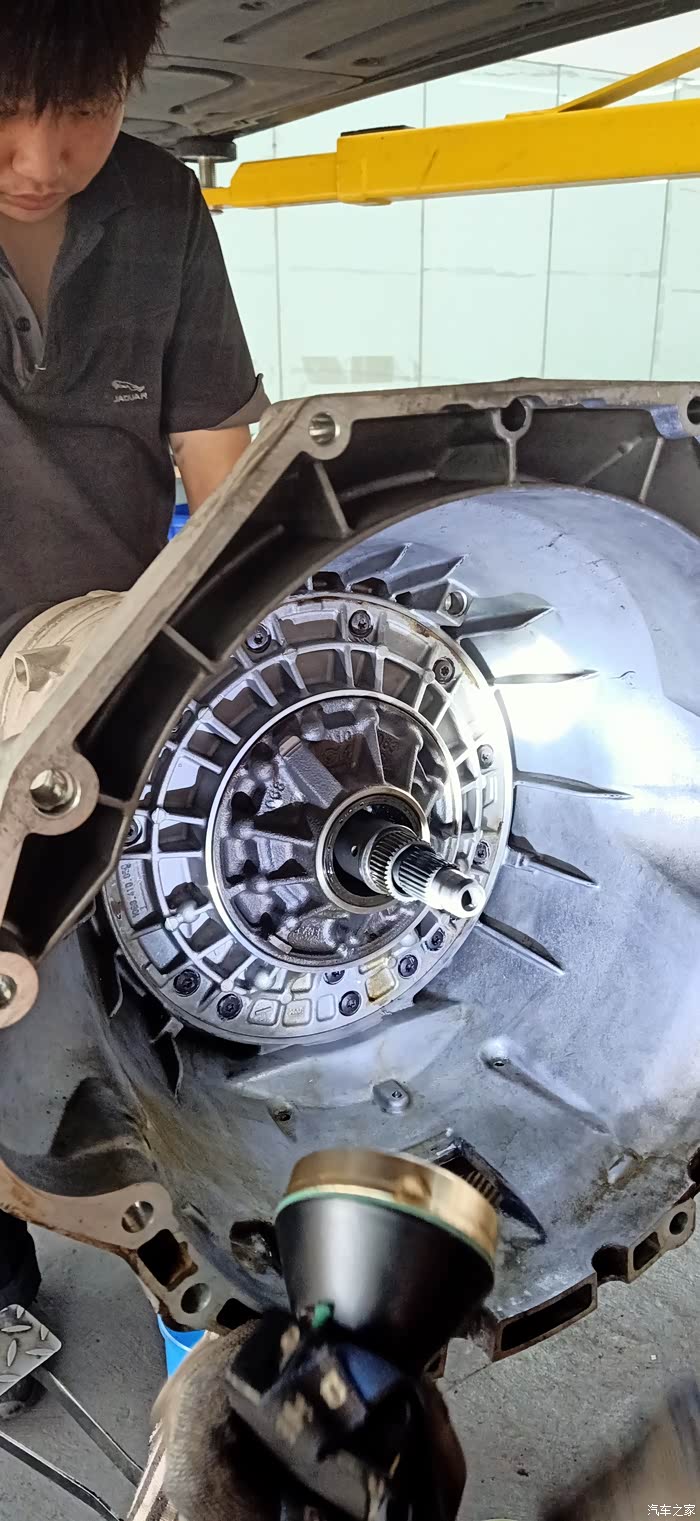

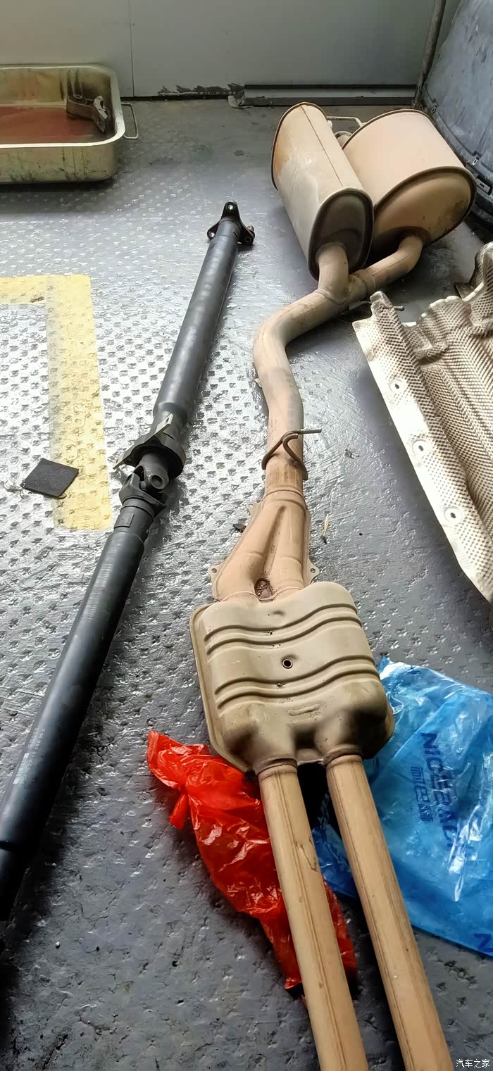

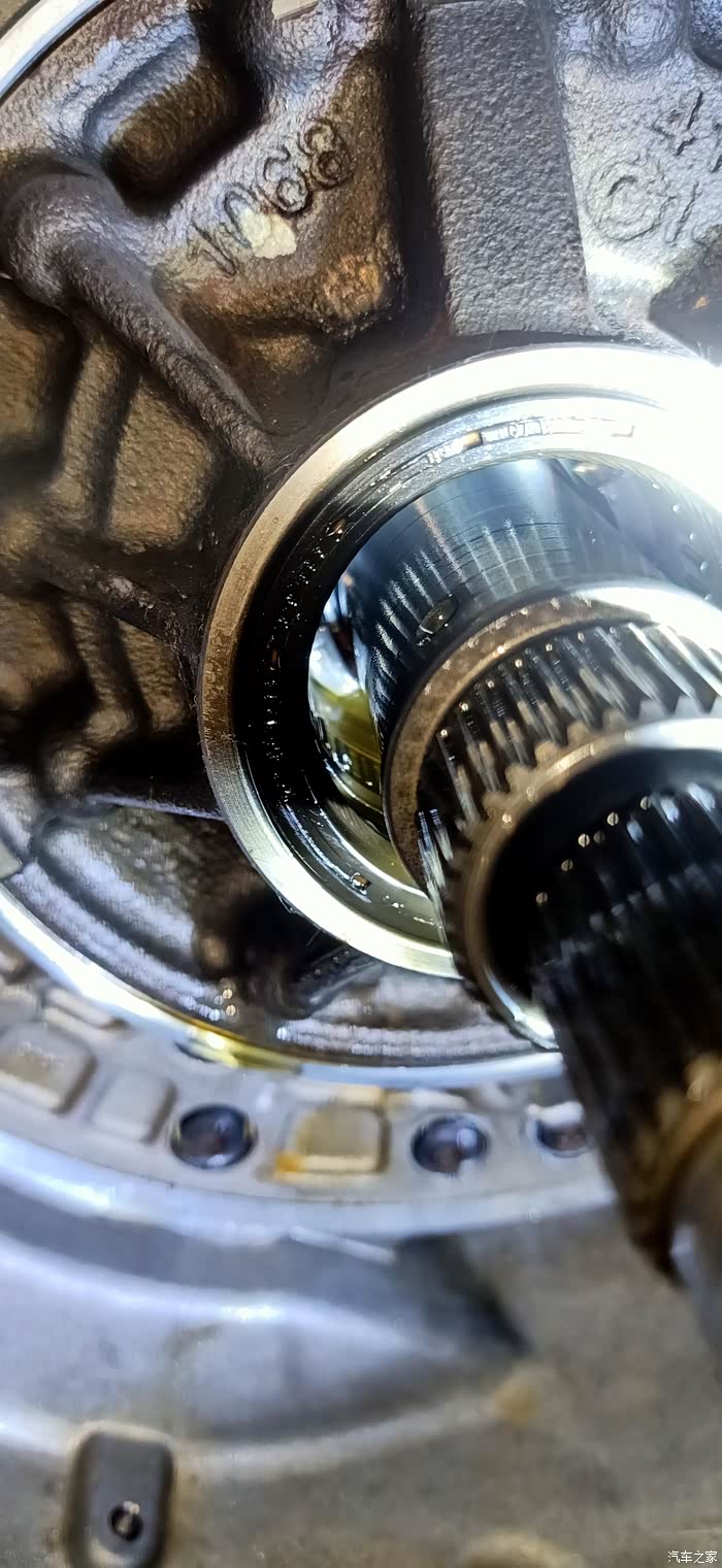

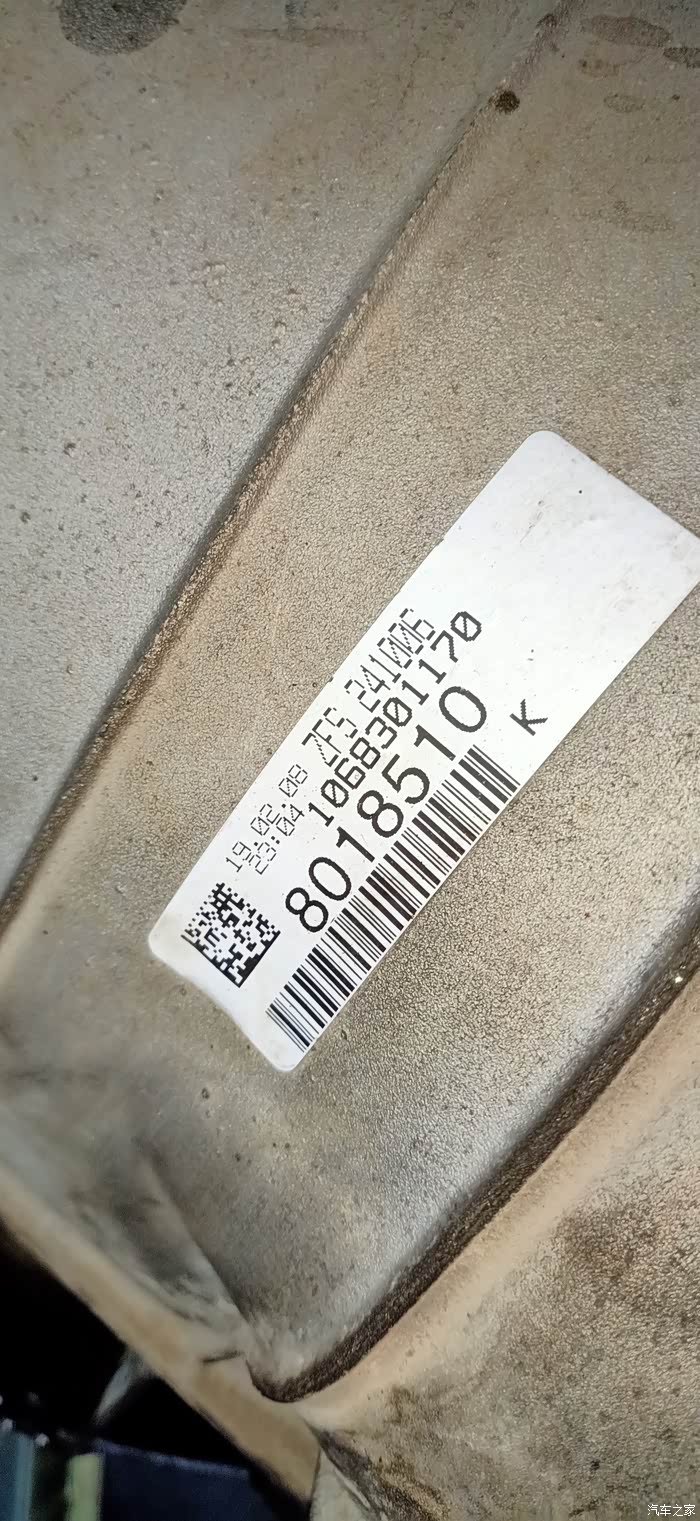

抬了变速箱
此处,收回来就漏油
换油封,材料不值钱,工时费嘛,你懂的。

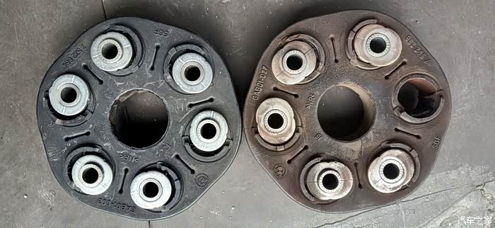

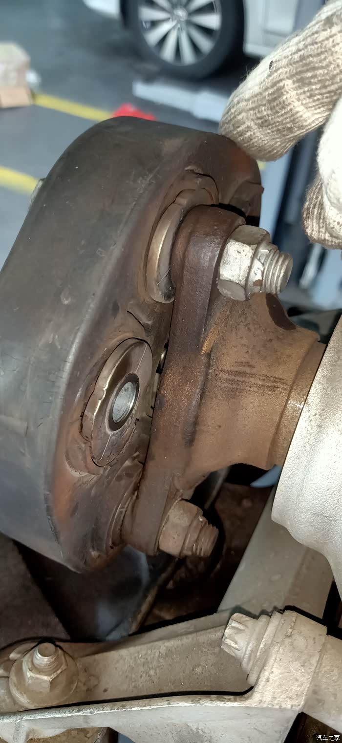

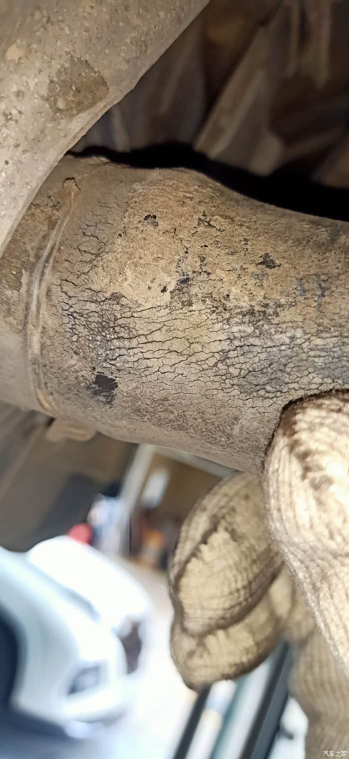

传动轴大饼老化

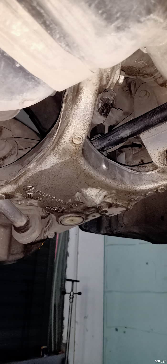

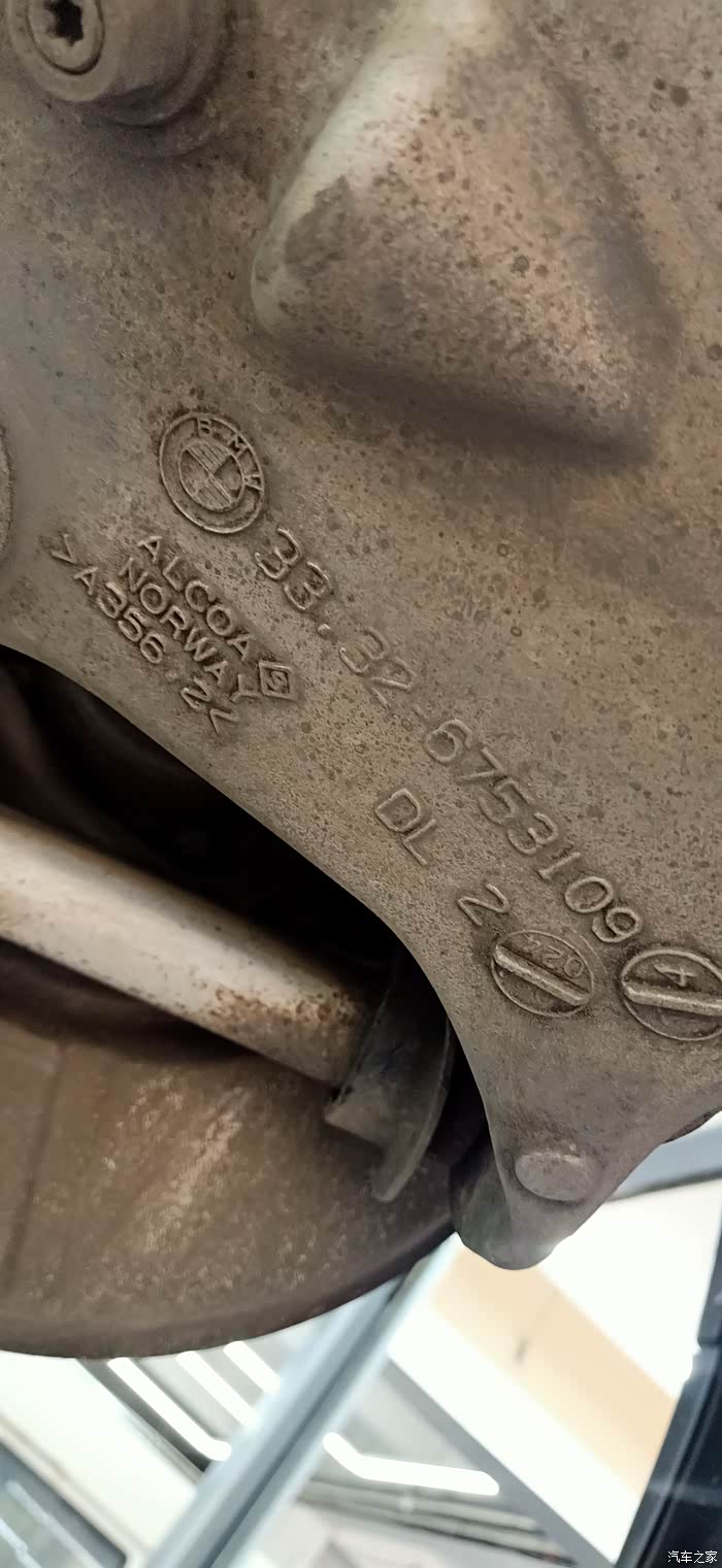

铝合金,哪哪都是。
铝合金,下本的材料。
后壁铝合金,大大的一块。

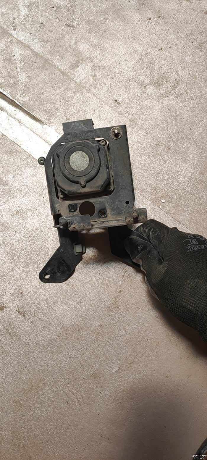

这个4S报价,8.3万,小小夜视仪。
拆车件。
