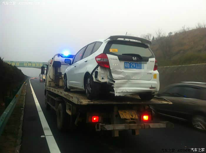

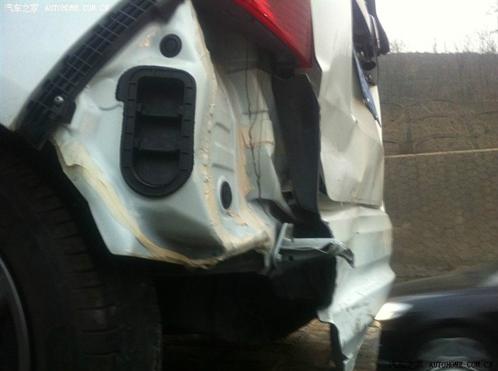

还是简单描述一下吧   5车连环追尾,我是夹心饼干,但是小飞没有给我丢脸 ,前面捅了海马,我前脸破相但是把海马菊花捅的很受伤,和我一样后备胎仓给切割了,补焊了新的,就这样海马也修了6000多。
受伤的菊花
受伤的前脸

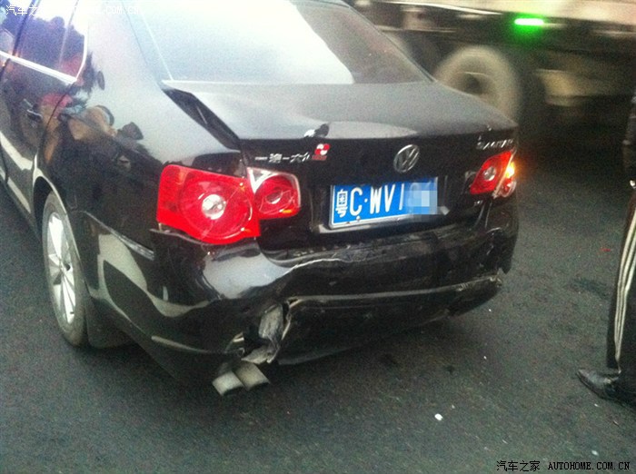

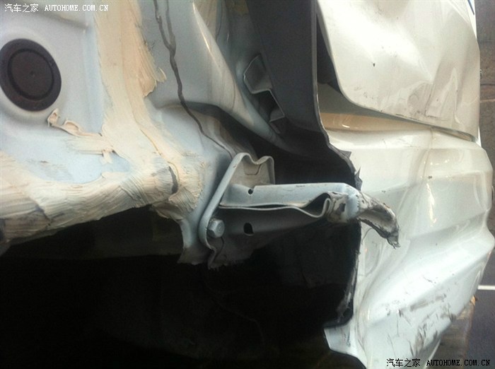

我的后面被速腾追了,撞击位置正中防撞梁支架上,左侧支架受力比较多,支架整弯了,速腾前脸伤及涡轮,因为我们几个车主都是受害者,车子都是在长沙修理,事后一直有保持联系,大众前后修了3.8万。
我付款了1.5万(换了全新后尾门,钣金备胎仓,全新后保险杠,全新前保险杠,右大灯有一点划伤也换了新的,前防撞梁,水箱憋了一点也换新的,),实际上定损单上修了1万2多,被长沙远大一路的本田4s店给坑了,哎 不提了 算自己倒霉买个教训吧,这个世界到处都是别人挖好的坑,一不小心就掉下去。。。。好在车子修好后和新车一样,定损员很给力,所以的划伤稍微大点的都给换了新的,毕竟4s也喜欢只换不喜欢修理钣金,修好后无任何异样 ,连异响都没有,各处接缝和新车一样很均匀,付钱前我还专门和4s的新车做了对比,小飞的车架大梁还是比较结实的,被撞后我最担心的就是小飞的大梁是否受损,后来发现多虑了。毛事没有!
撞我者速腾!前脸也很受伤
若不是这个坚强的支架,我的屁股肯定很受伤。
支架本来有这两个长度,被撞弯了一半
速腾的菊花也爆了,防撞梁露出了

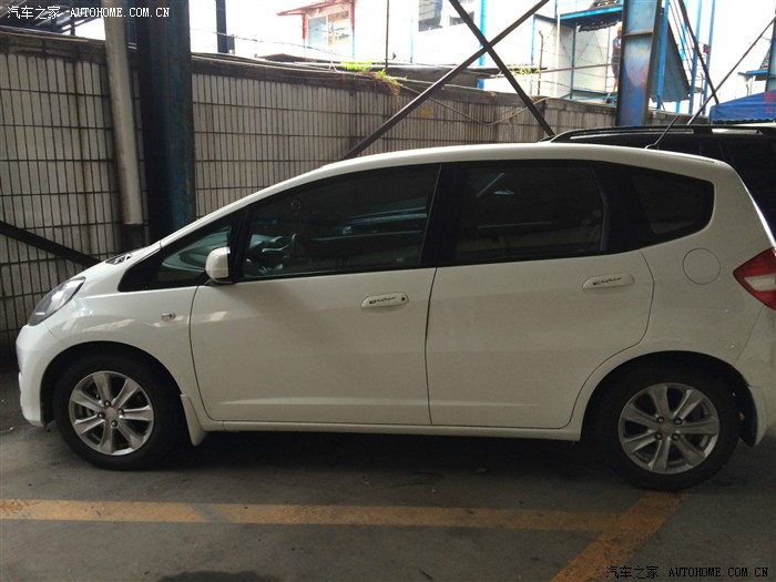

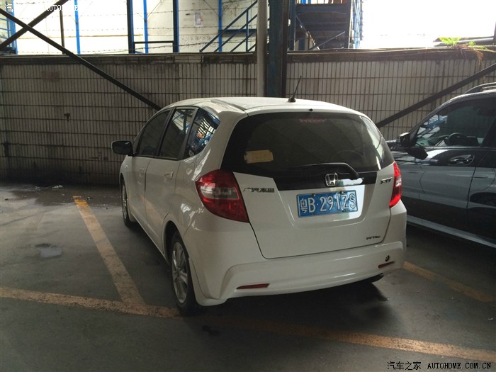

 小飞近况:
修复好的,拖车钩那个盖子没影了,每次看到感觉很丑,牌子不遮了,深圳的朋友看到闪一下。
元旦之后换的轮子,网上要1200左右吧,我在实体店1400包安装,省事。还记得我的大尾翼吗,我不喜欢大尾翼,换了后门后就要求就没有装,要的车友留言只用了俩个月就被追尾了  还有全新的哦  免费送,运费自理哦

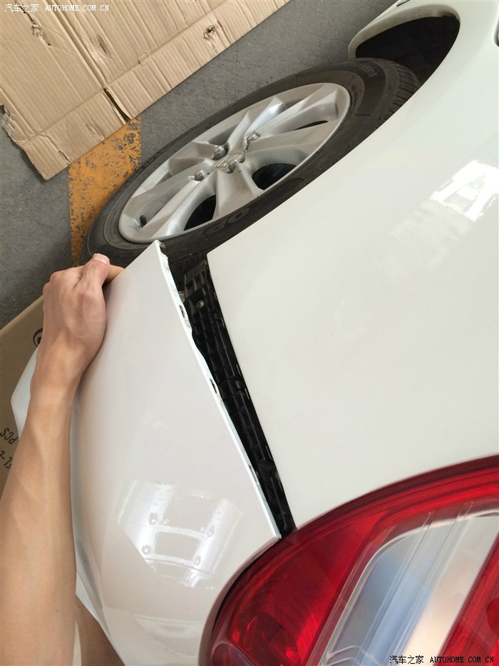

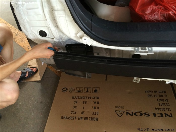

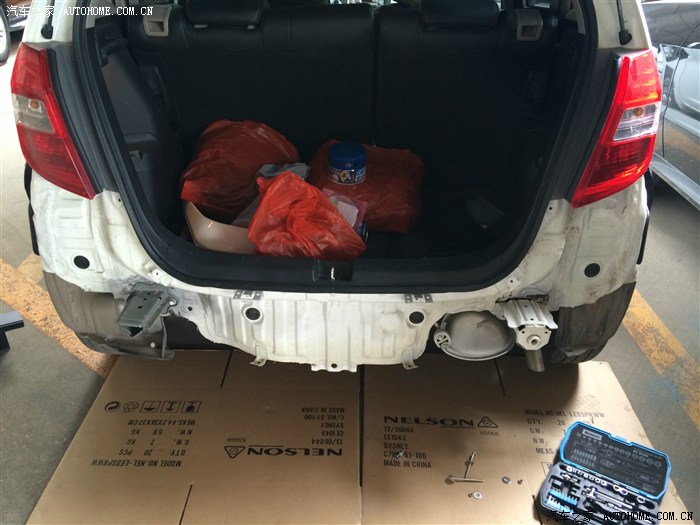

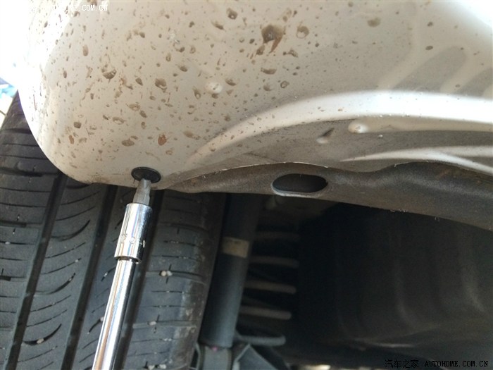

第一步:先拆后备箱4个螺丝  六角扳手
拆底部挡泥板螺丝,底部还有拆3个卡扣没有拍

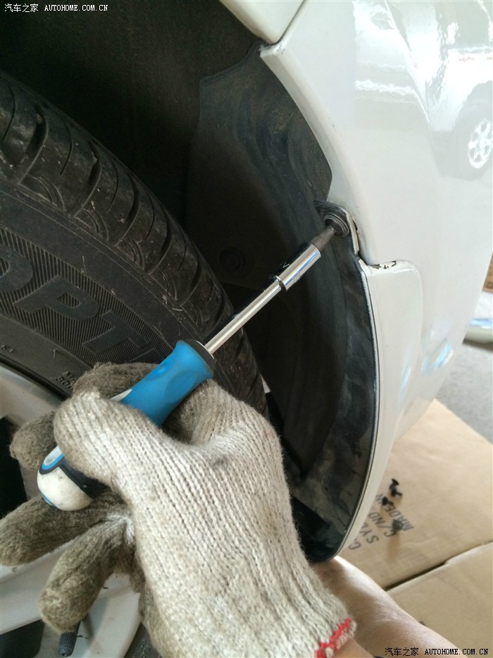

左右各1个固定的螺丝
最后这样一拉就拆下了,小飞的保险杠真的很好拆,尾灯都不需要拆。

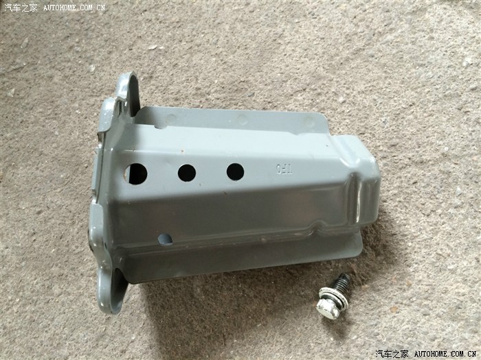

给支架来一个特写,它救过小飞不受重伤哦

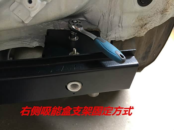

右支架特写,链接在车体上的,很硬,比左支架更猛

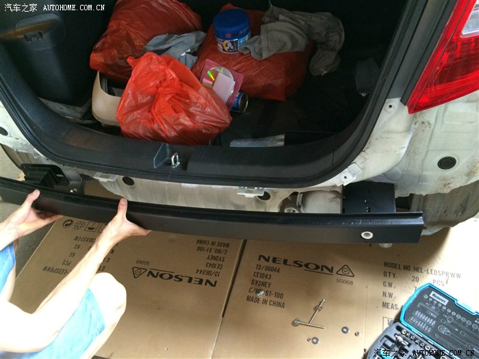

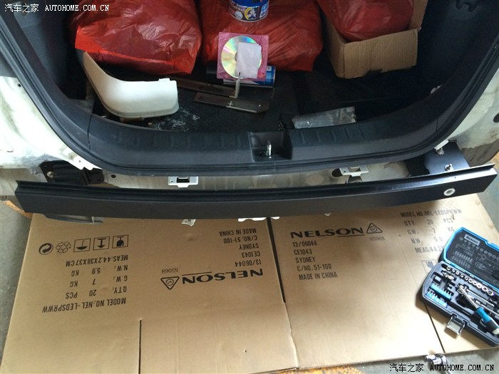

我所上班的的工厂自己生产的防撞梁,非常厚实的说,很沉,大概11斤多
这个也有支架  里面是空心的  跟弹簧缓冲原理一样  具有缓冲效果滴哦
套上防撞梁,不错,完全很对位,工厂的实力还是杠杠的
打紧左边的螺丝
一共两个螺丝,和原车身上的孔很匹配
从下面穿上来,盖上螺丝帽,拧紧螺丝帽
安装OK,非常的牢
安装后的效果,这下安心了,嘿嘿  ,屁股硬了,后面的两个大梁被一根横杆固定的死死的,高速120变道感觉也稳定了很多。
