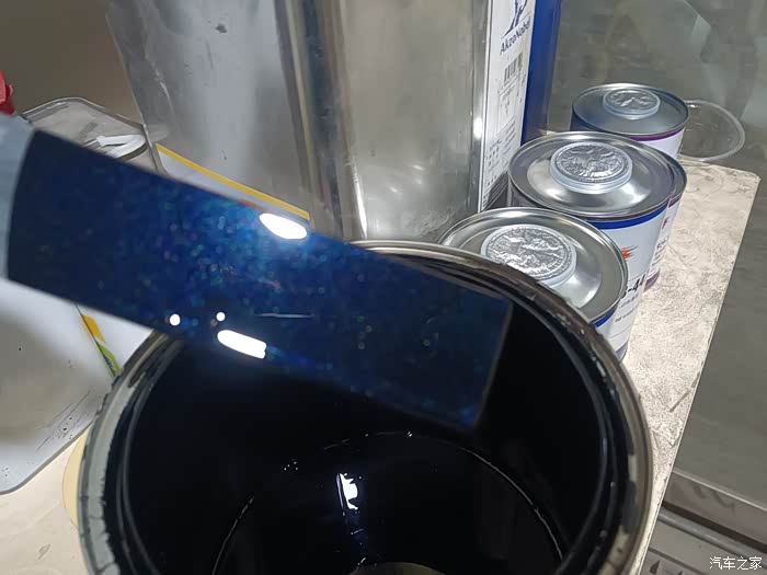

上篇帖子由于照片数量问题只能编辑到色漆环节,下面我们继续分享,色漆用的是鹦鹉油性色母调配的,没有用水性色母,这次把里面的珍珠颗粒改成稍微比原车大一点的颗粒,这样在阳光下更好看,本人不喜欢比如特效漆里面的大颗粒,那样的话会显得非常突兀

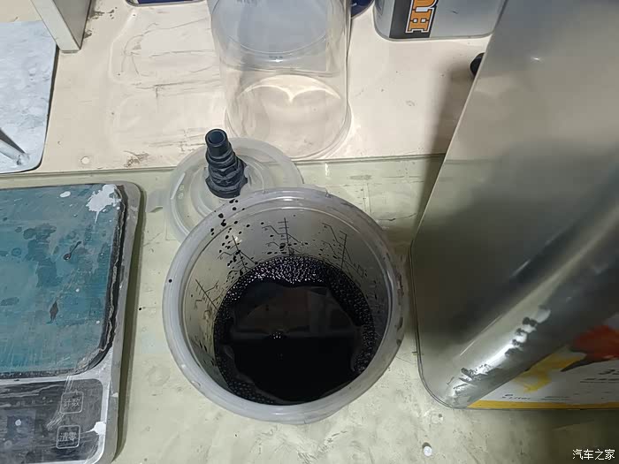

把色漆倒入免洗枪壶,再按照1:1的比例加入稀释剂进行稀释,稀释剂分为快干,标准,慢干,根据温度变化使用不同的稀释剂,我们这现在温度在20多度,所以这次用的是鹦鹉标准稀释剂

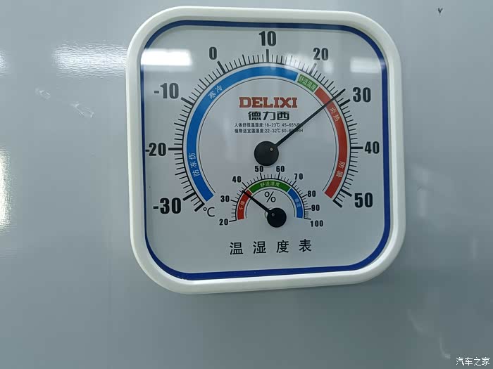

喷漆前要注意烤漆房的湿度大小,湿度太大,需要加温把湿度降下来,特别是下雨天,湿度太大,后期漆面会产生很多问题

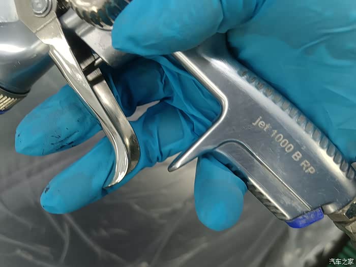

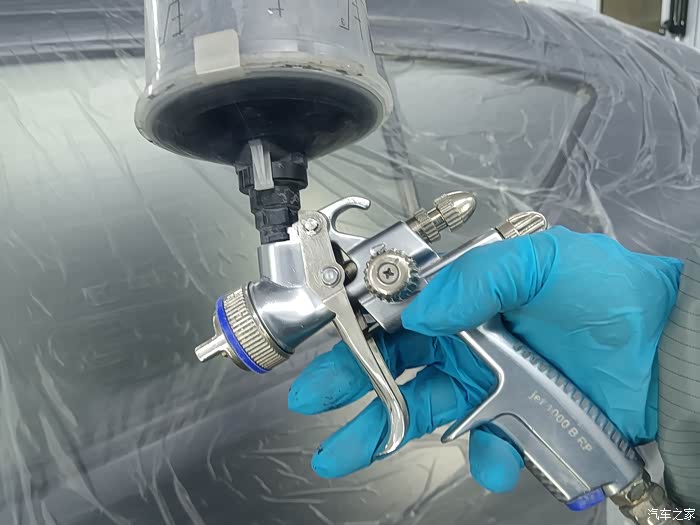

喷枪使用的是萨塔1000B型号,德国产的,属于萨塔系列里入门级别的,当时买的时候3800元,现在基本还是这个价位,已经用8年了,期间更换过喷枪的三件套,属于正常磨损,喷漆时要对喷枪进行调试
这把喷枪喷涂色漆时我的习惯是气压调到1.8公斤,出漆量2圈,扇面全开,不同品牌的喷枪调节参数也会不同,喷涂时板件与喷枪的距离为15公分左右,第一遍中湿喷涂,第二遍湿喷,如果是银粉漆还要喷涂第三遍的效果层,也就是雾喷,防止银粉发花,使银粉排列更加均匀

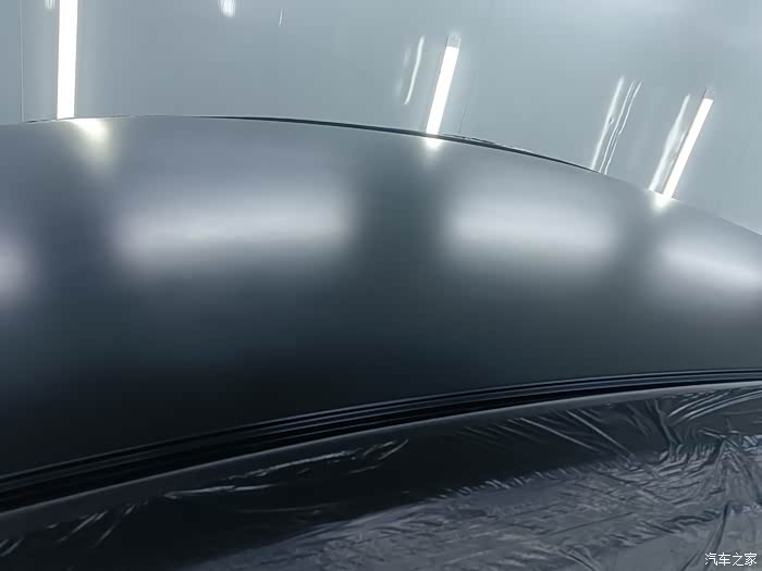

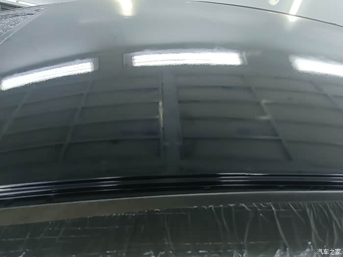

这是喷完两遍色漆的效果,色漆喷涂讲究的是薄而光滑,不能喷涂太厚或太粗糙,太厚或粗糙会影响清漆的亮度,色漆喷涂完让其闪干,把色漆里的溶剂挥发出来,让色漆呈现哑光状态

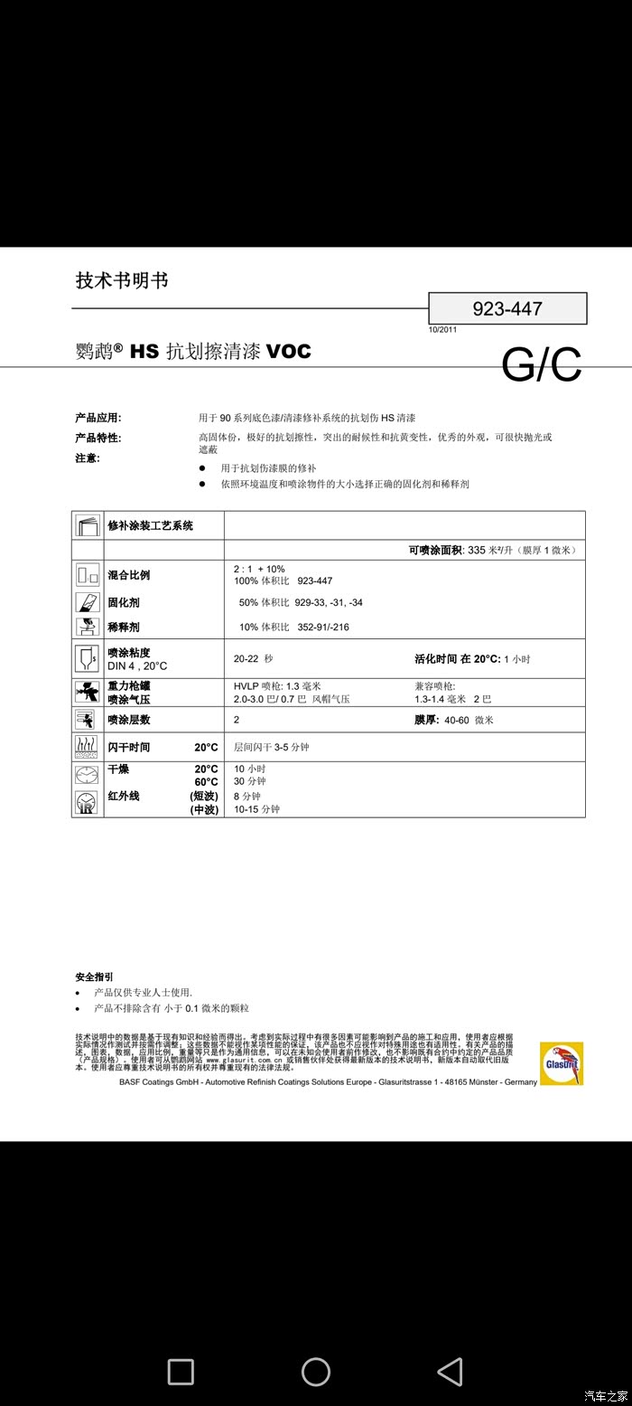

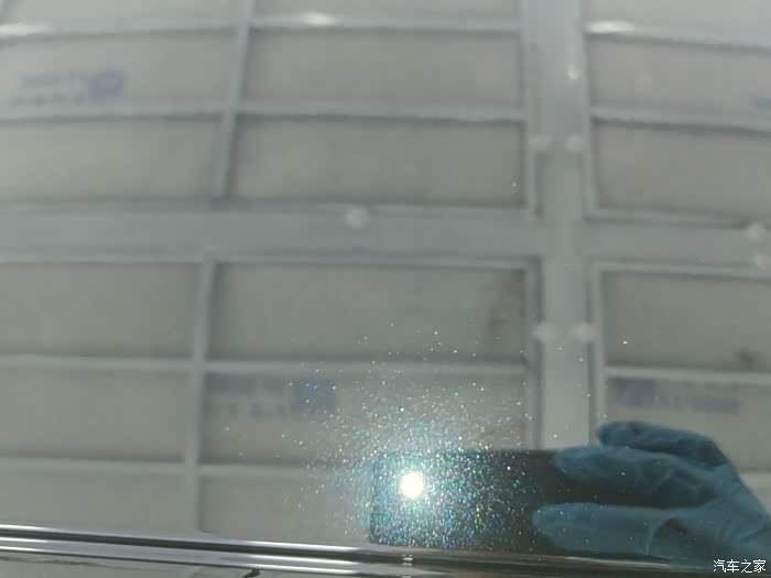

这是色漆干燥后的哑光状态,色漆喷涂完就需要调配清漆了,根据这款清漆的TDS参数进行调配

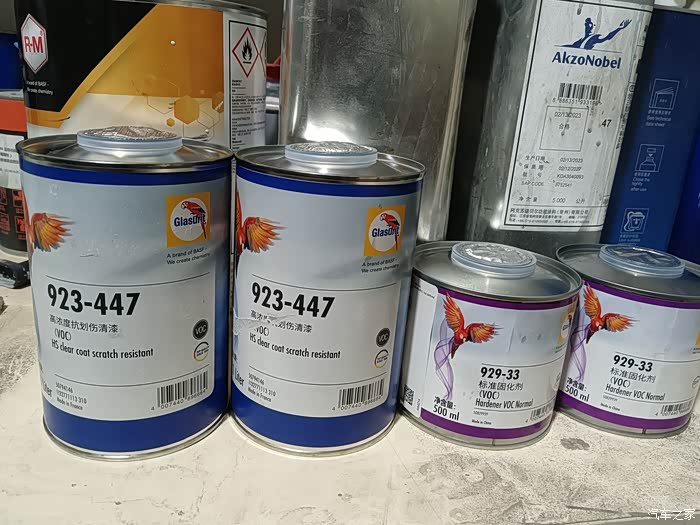

这是鹦鹉447清漆的调配及喷涂参数,我们可以看到调配比例是2:1:10%,也就是清漆:固化剂:稀释剂的比例,这款清漆是法国原装进口的高浓抗划伤清漆,硬度非常高,而且还具有一定程度的自修复功能,比如夏天温度高,放在太阳底下晒晒,就能让很小的划痕可以自己去除,447清漆是汽车修补漆里面天花板级别的清漆,主要应用在劳斯莱斯,宾利,保时捷,迈巴赫这种豪华车型上

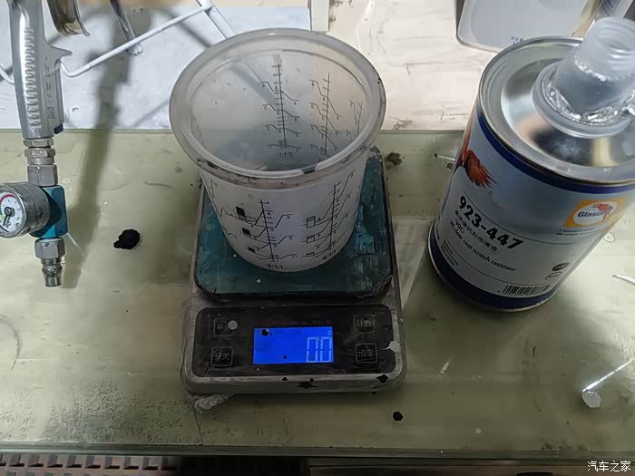

使用电子秤进行清漆的调配,调配完成充分搅拌后放置10分钟,这样可以让清漆发生化学反应,这期间要对喷涂完的色漆再次除尘

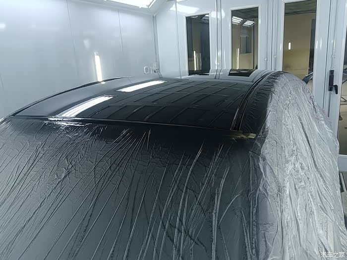

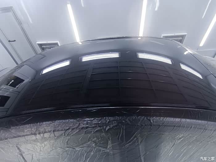

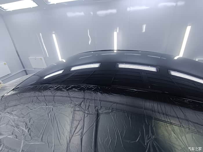

这是喷涂完第二遍的清漆,饱满且纹理均匀

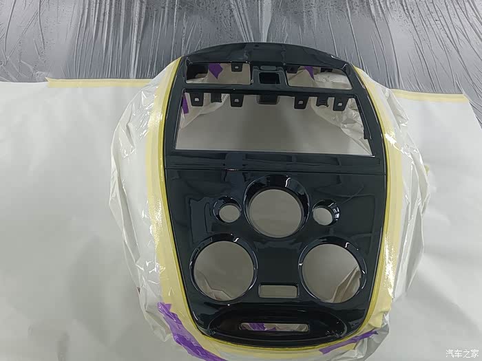

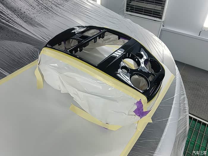

顺便把中控屏的外框给喷涂了,之前已经把外框改成黑色了,经过多年的磨损,光泽有所下降,这次喷涂只喷涂了清漆层,又回到了光亮如新的效果了
珍珠颗粒均匀的呈现出来了,清漆喷涂完漆房的排风不能立即关掉,让其继续工作半小时左右,这是为了让清漆里的溶剂挥发出来后快速排出漆房,如果关掉排风,溶剂不能快速排出,会残留在清漆表面,出现起痱子现象,也就是清漆表面全是小针孔,严重的需要重新喷漆,特别是温度高的时候,非常容易出现这个问题,接下来我们就需要对油漆进行升温烘烤了

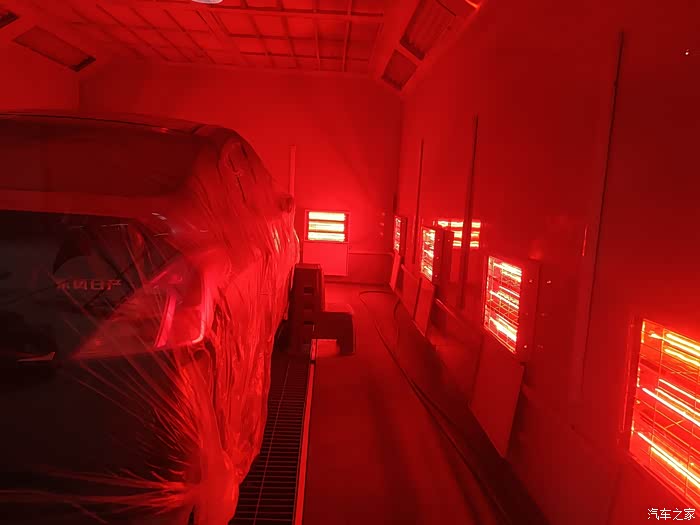

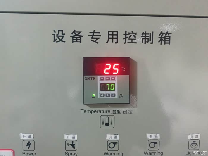

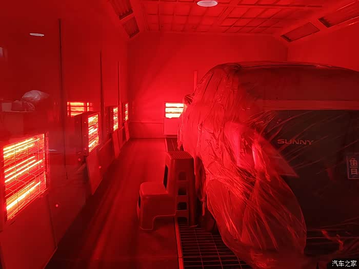

关掉排风系统,打开红外线烤灯进行升温烘烤
今天烤漆房温度25度,升温至70度进行烘烤
这是烤漆房升温到70度,这辆车我烘烤了2个小时,升温烘烤是非常耗电的,我们这烤漆房红外线烤灯一共30根灯管,一根灯管1千瓦,一小时就是3万瓦,工业用电一块多一度电,一小时就是40多元,如果是漆房全功率运转的话一小时要5万多瓦,一小时七八十块钱啊,根据自己的经验,油漆喷涂完进行烘烤比不烘烤后期的硬度肯行是不同的,烘烤可以让清漆进行快速的交联反应,达到一个很高的硬度,到这喷漆环节就完工了,最后还需要抛光环节,我是把车停在太阳下晒了三天,外面温度现在25度左右,黑色车本身就吸热,用手触摸也很烫手,六七十度应该不成问题,一般普通清漆是干燥时间稍长点,然后再抛光,但这款清漆硬度太高,时间长了就会非常难抛,所以在干燥3天后就抓紧时间对油漆进行抛光处理

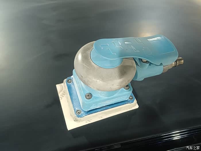

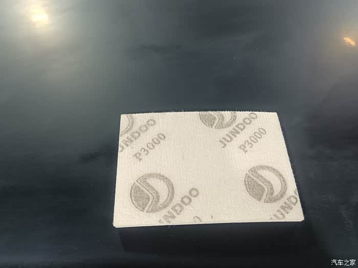

使用3000号干磨海绵砂纸配合小方磨机进行漆面打磨

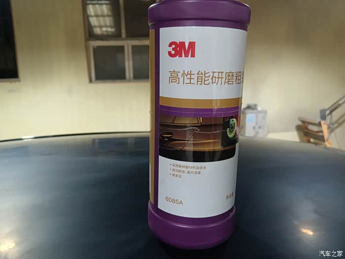

这是打磨好的漆面,非常难磨,耗时一个钟,打磨好漆面后使用抛光蜡配合抛光机对油漆进行抛光
这是3M的6085A抛光蜡,对这种油漆抛光速度还是可以的,如果是别的型号抛光蜡,真能把人抛到怀疑人生

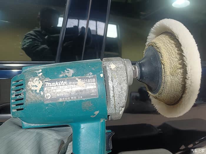

使用日本牧田抛光机配合羊毛盘进行施工,这款抛光机当时是花了1500买的,质量没的说

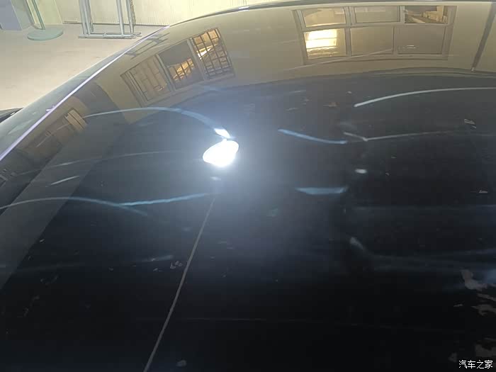

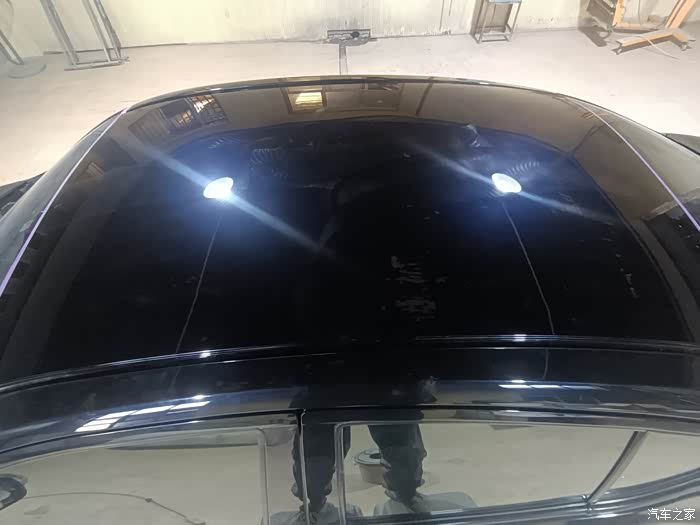

这是整个顶棚全部抛完的图片,会看到油漆有炫光纹,这是因为抛光机是属于直心机,在抛光过程中上下左右移动所留下的痕迹,下面使用偏心机对油漆的炫光纹进行去除

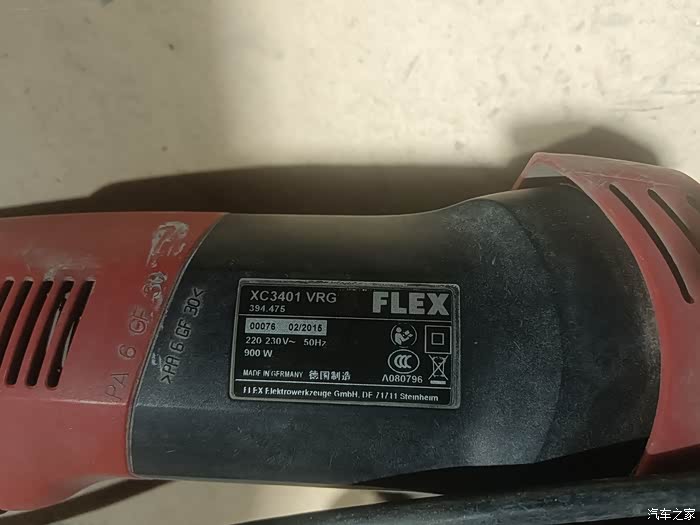

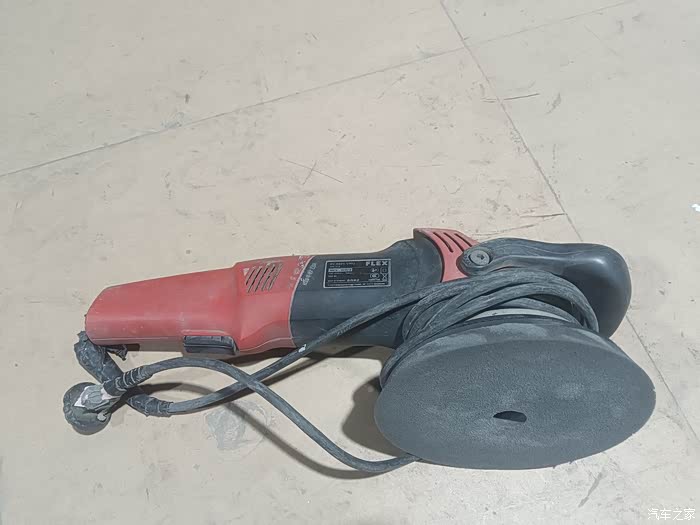

这款是德国原装的福莱克斯偏心机,别看其貌不扬,这也是三千多大洋,由于是偏心机,所以会很容易的把直心机留下的炫光纹去除掉
这是去除掉一部分的炫光纹

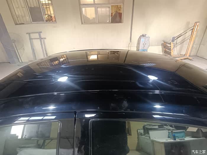

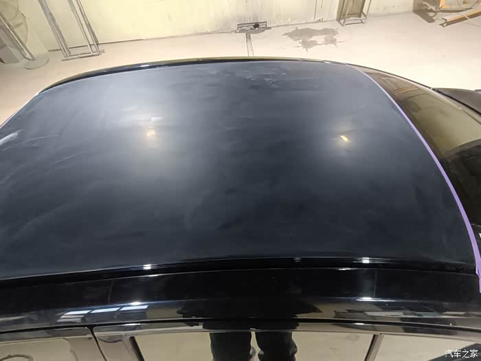

这是全部去除掉炫光纹的样子,图片上能看到漆面上还有少量残存的抛光蜡,只需要进行洗车处理就能把残留把蜡去除掉,一个顶棚抛光用去了我一个上午的时间,真的非常难抛,如果是在喷涂完12小时后进行抛光还能轻松点,这也是大多数人的操作方法,只限这种高级别的清漆,因为一旦清漆硬度上来了,真的会感到绝望,至此,所有施工都完成了,过段时间会把阳光全车喷漆的施工流程再分享出来,最后发张工作照
