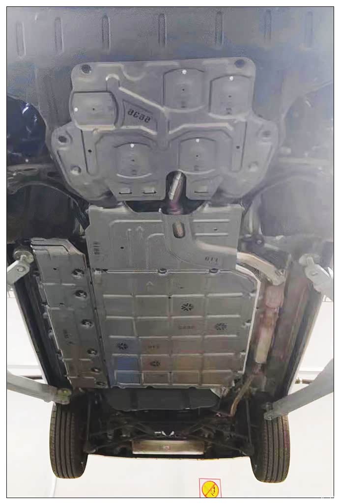

一共4块板,这是从前往后拍的。1是电池包护板;2是电缆电路护板;3是电机护板;4是油路护板。
大约半个小时完成,都是原孔原位,总体底盘基本没有降低高度。
完工,师傅说装了很多了,不影响4S店首保。下面出现一个小插曲!

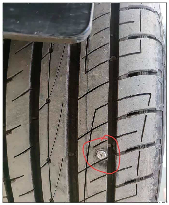

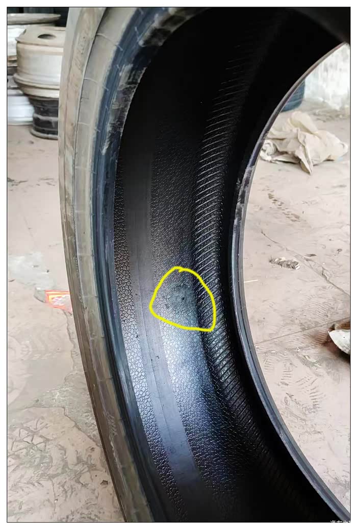

发现左前轮轮胎被快丝扎了,换完底盘装甲,马上去补胎,郁闷.......

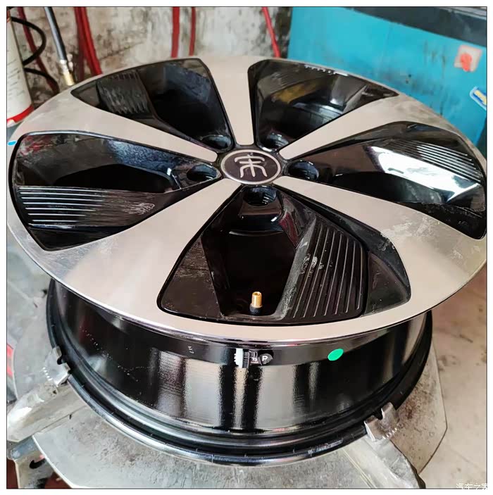

轮毂卸开,轮胎拿下后。注意轮毂边上那黑色的装饰板是类似塑料东西的,卸胎时一定要提醒师傅小心,不要用力搬,否则,很容易掰断!!!
快丝有一寸半之长,这可是马牌轮胎啊,小心疼呢!上好胎打好气后,不要马上走,要看看车上仪表盘胎压显示情况,这时胎压传感器没有数据,需要车开几十米后有看该轮胎数据,如果胎压不足,或者过高,开回轮胎店,让师傅再给调整一下就OK。
