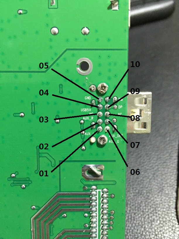

我的原车CD是自带AUX/USB插口的,所以在电路板的背面会有相应的焊点,原理很简单,这个电路板AUX OUT接CD机的AUX(AUX分为左、右、GND地线),电源供电两根线直接接到USB供电就可以了(一个黑线一个红线),看下图

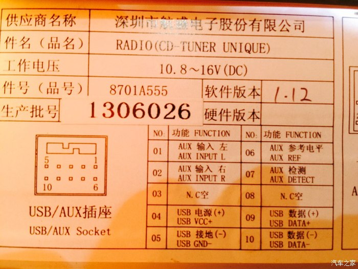

01是AUX左,02接AUX右,06是AUX-GND      电源正极接04,负极是05(有可能CD机的焊点未知不同,有万用表的测一下就好了)
开始焊接,我是个业余的,能焊上就不错了
上图是接好以后最终的样子,我用热熔胶固定的,焊接的时候注意别连到其他的焊点,最后注意一下,上面的图片里有一个白色的小管子,这个是蓝牙模块的天线,我最开始的时候就把它密封在CD机的铁盒子里面了,导致里面完全接收不到信号,需要把天线引导在盒子外面,我直接用的闭路线把两头的线扒开再焊接就可以了,其他的地方就很简单了。今天是改好的第三天,手机自动链接,支持蓝牙4.0,支持iphone6,音质很好,链接快!
