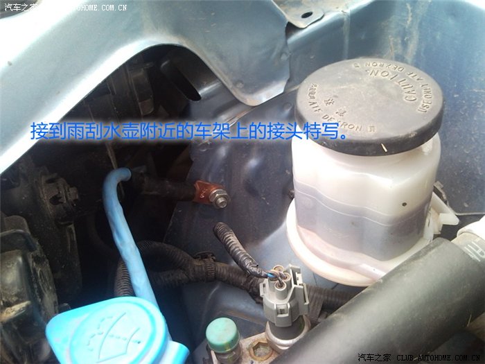

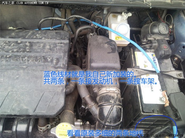

后来,偶自己做了2根搭铁线,16平方的电线,一根接在发动机上,一根接在车身上,搞定,再也不怕他断线了。
