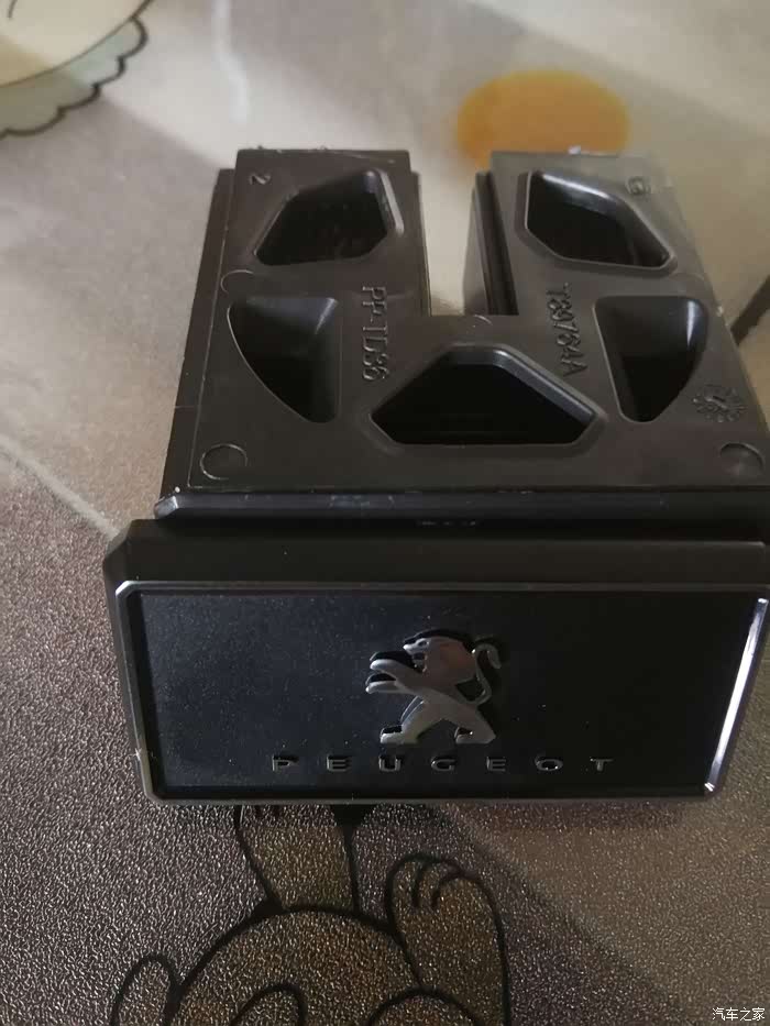

然后拆自己车上的的香氛盒子,看能否DIY加装香珠。

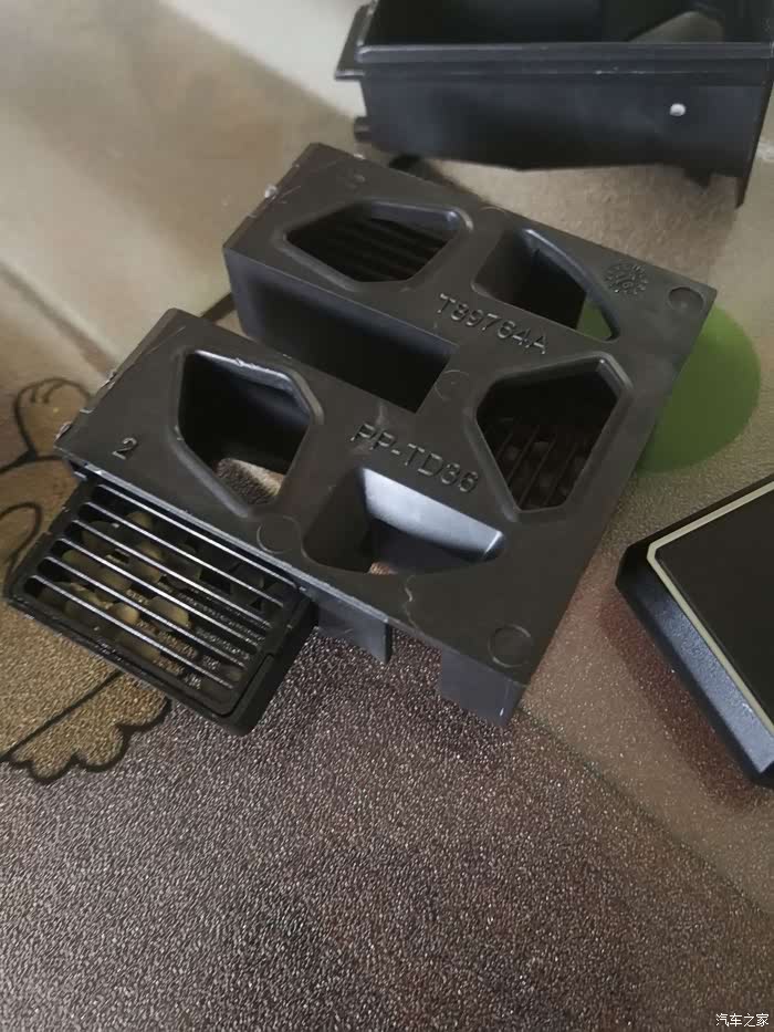

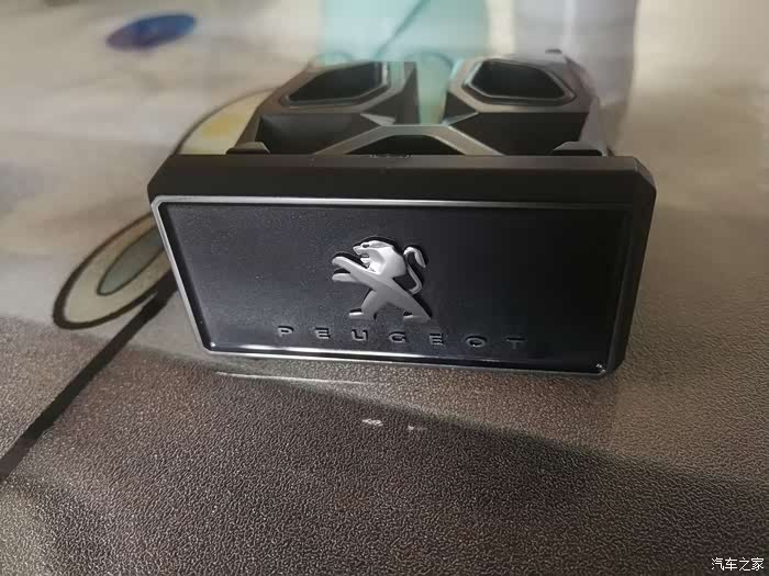

第一步,前端面板拆下来

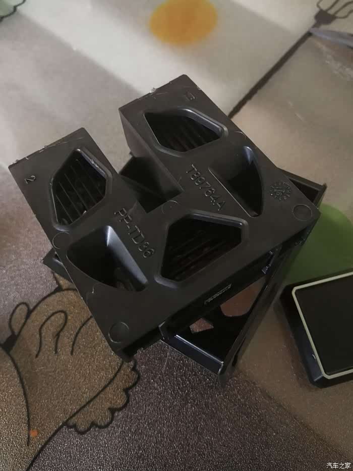

第二步,香氛盒子从上面抽出

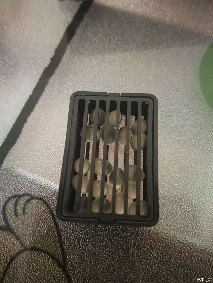

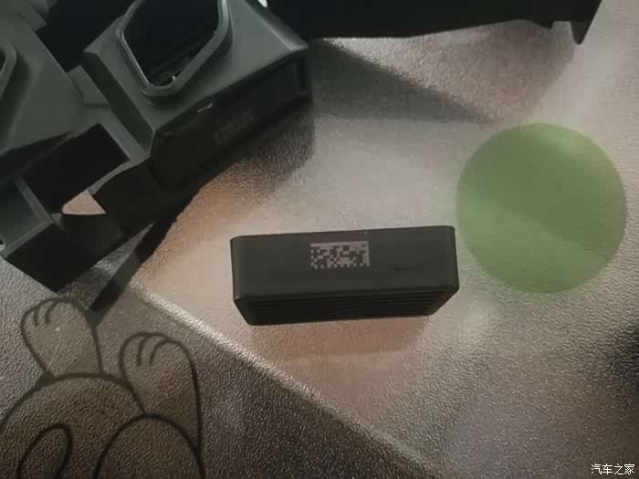

第三步,香氛盒子里面有3个小抽屉,有不同味道的香珠
数了数,每个抽屉18个珠子

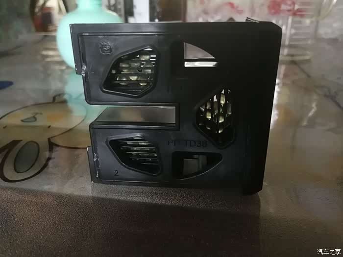

抽屉侧面的二维码
还原抽屉
还原盖子,还挺精致的
一番拆装下来3min不到,完全可以DIY搞定。
