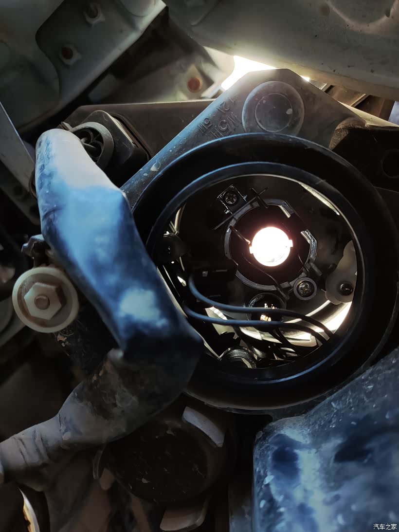

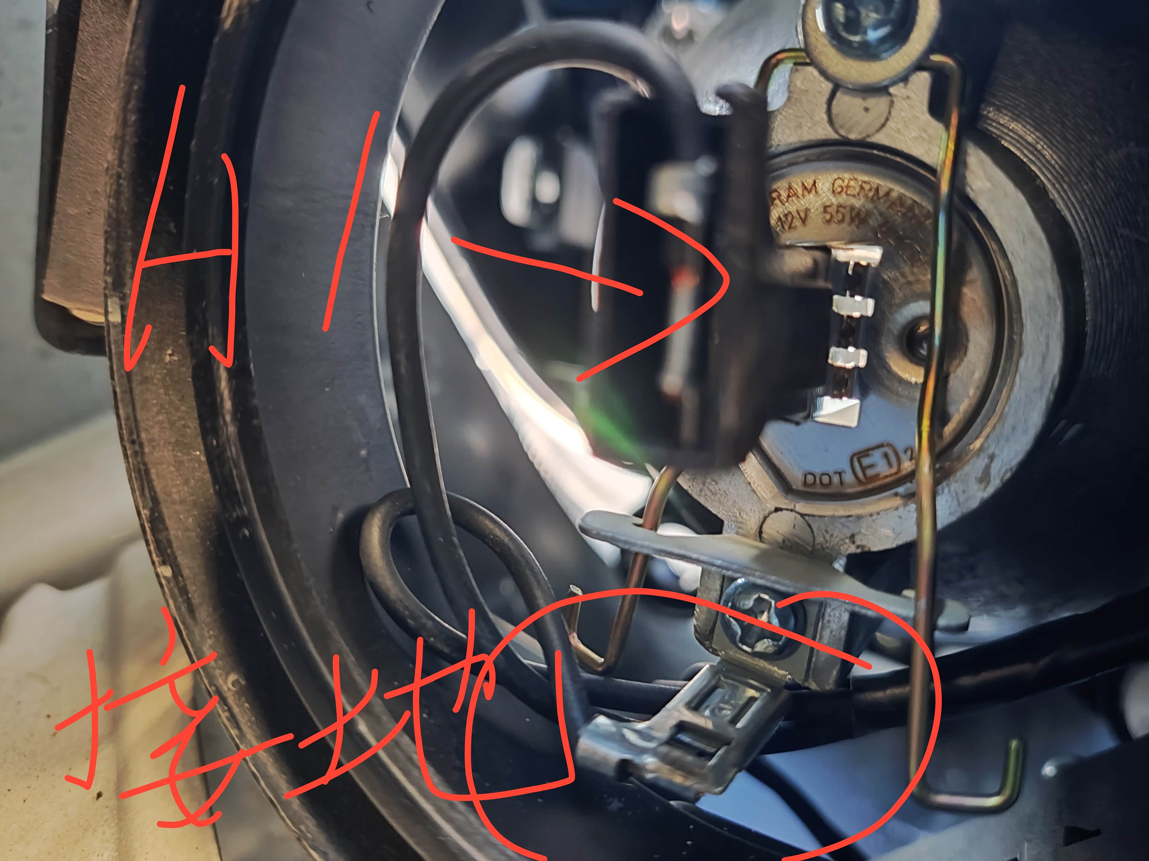

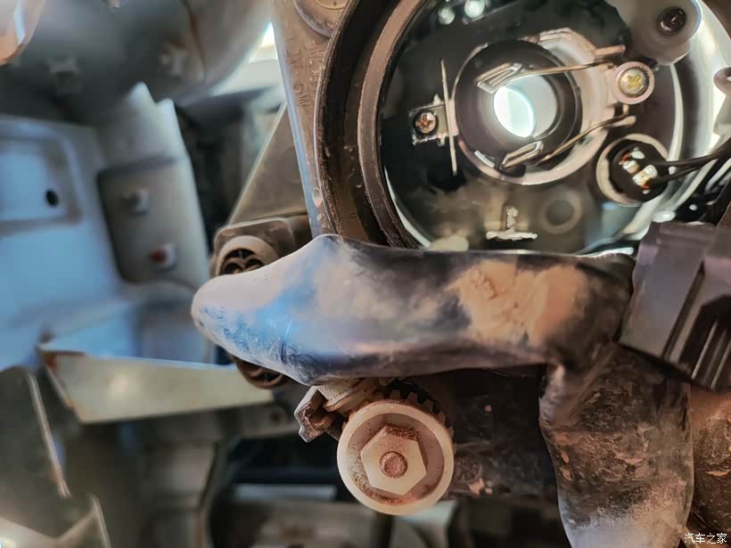

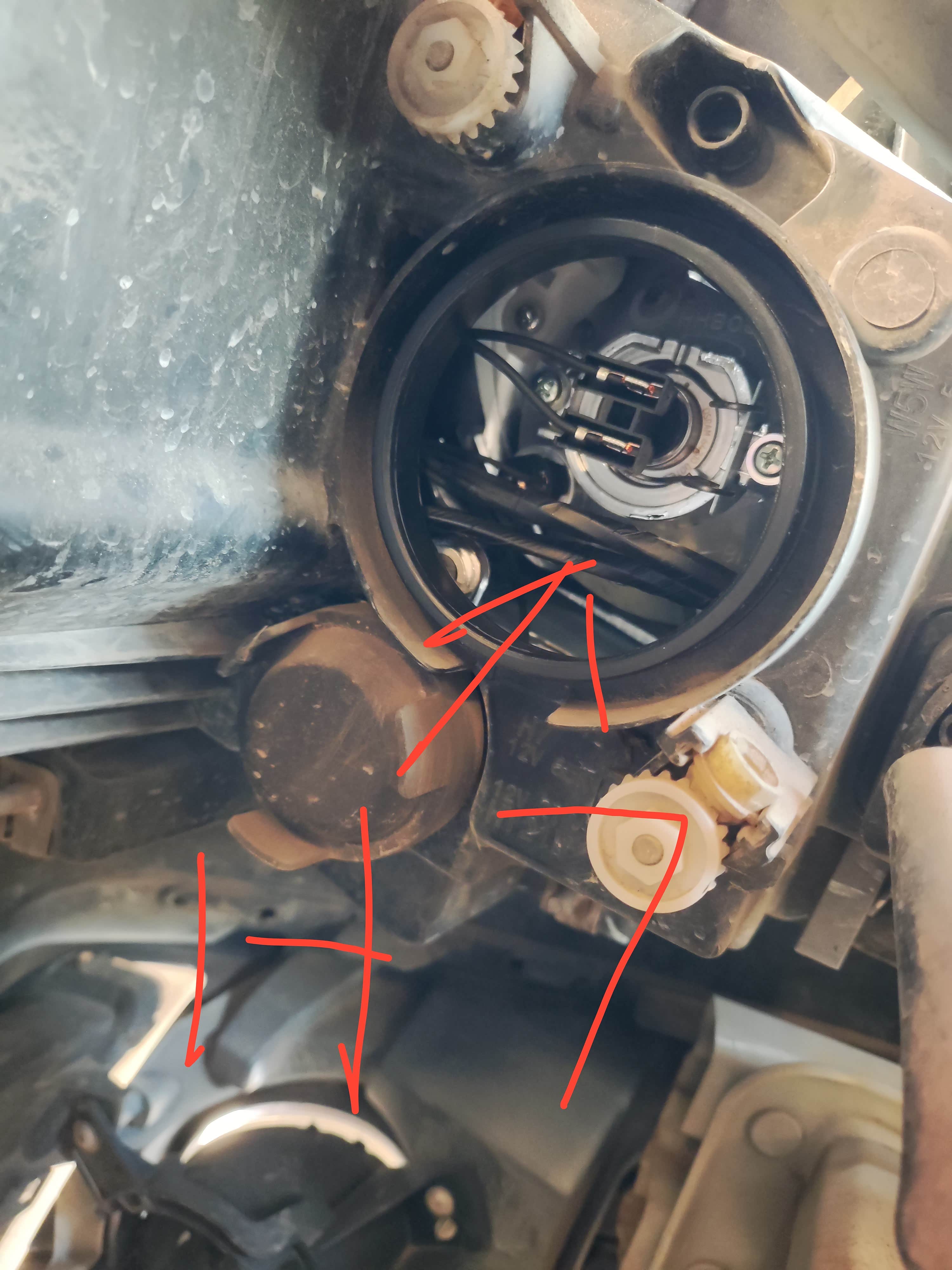

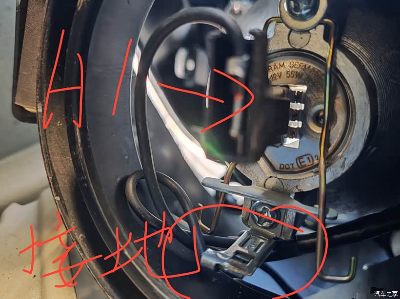

我是拆了机箱的前面装饰盖,才能摸到远光灯。勉强摸到近光灯。需要手机摄像拍着点才能看到什么结构。然后h1没接触过,竟然是火线插灯泡,零线接地,这很神奇。新换的led灯,两根线倒是都插灯上了,亮也了。左侧俩灯泡,用了一小时。还有这俩灯泡的胶盖,尤其近光灯,根本抠不下来,太恶心了。。。。难道是因为冬天?
右边还没操作,有防冻液挡着,觉得更不好干,想要把防冻液拆掉弄。

面对车子,右手边很难弄。左手边我中午把防冻液壶拆了。三个螺丝就拿下来了倒是很简单。然后视野一下就好了,爬在车上能看看具体细节。十分钟搞定了。等待晚上,调光。
另外这个防尘盖,近光远光相同,内径75mm。未来可以凭借这个尺寸买加深的防尘盖。

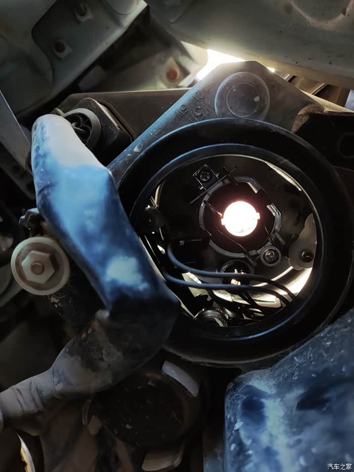

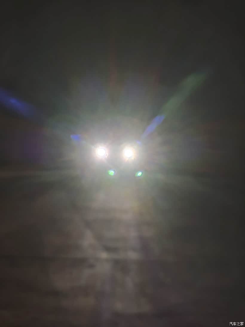

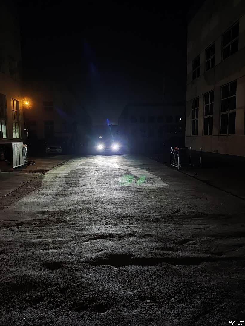

弄好了,比原车蜡烛炮强很多。示宽灯小灯泡没有弄,型号是h5w。等找时间再弄雾灯和倒车灯。发现二手灯泡质量很好,h1一对才38元。我那h7是天逸淘汰下来的一百七一对,亮度明显不如这个二手。照片里看着亮是因为h7是远光,实际照明效果并没那么好。但是闪对方远光狗够用了。
