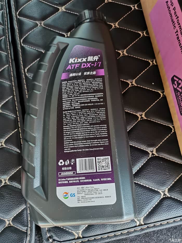

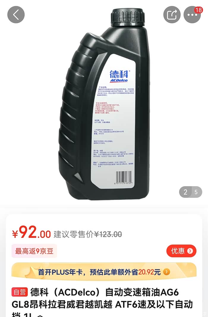

kixx 目前都是国内罐装的了,还涨价了
同样国内罐装,这油老贵了(德科=kixx 凯升)
       这次依然选择了和上次一样的kixx,只是现在都是国内罐装了,几年过去了,也涨价了,某鱼35一升包邮。

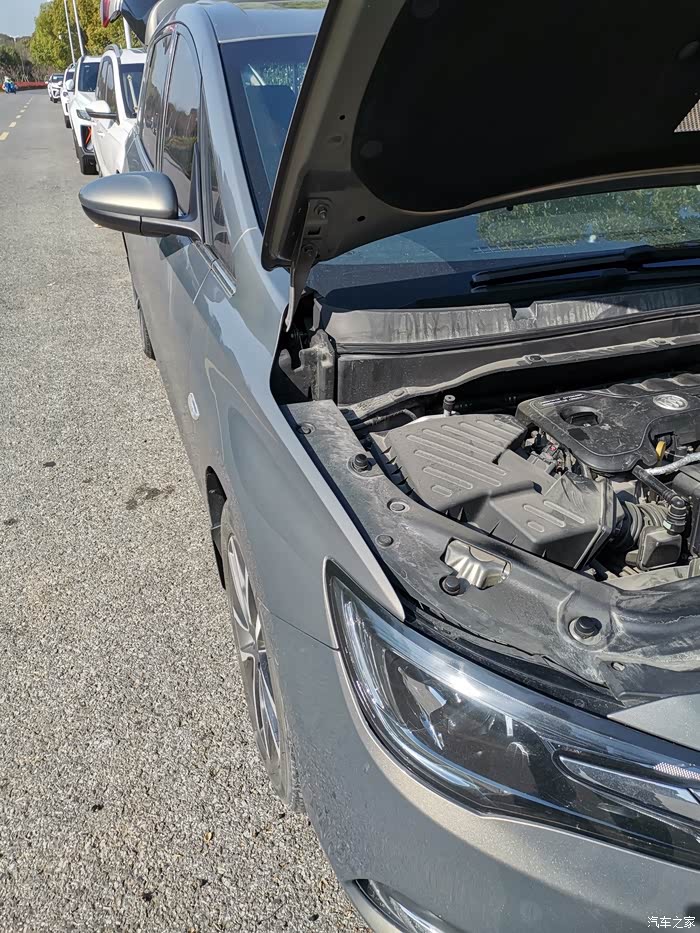

马路就是我的工位

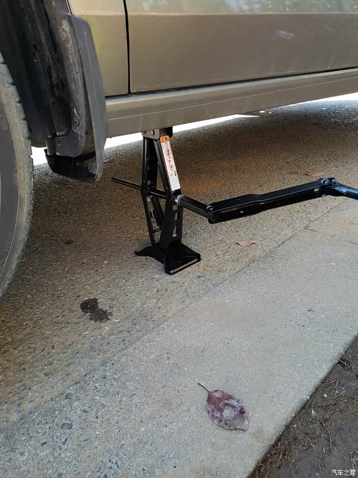

       由于小区车位是那种带孔砖的,千斤顶不稳,安全起见小区外马路边开干。

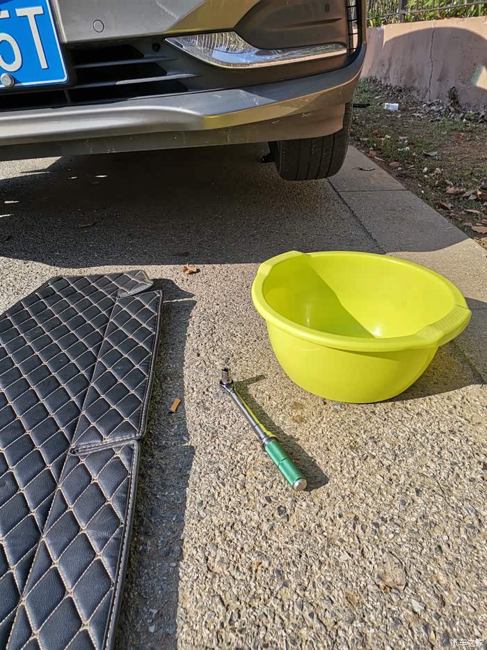

我的千斤顶绝大多数不是用来换轮胎的,是用来换油的,五年来只换过一次轮胎,换变速箱油机油倒是很多次了
熟能生巧,后备箱垫子,力矩扳手(+11号套筒)高度合适的盆

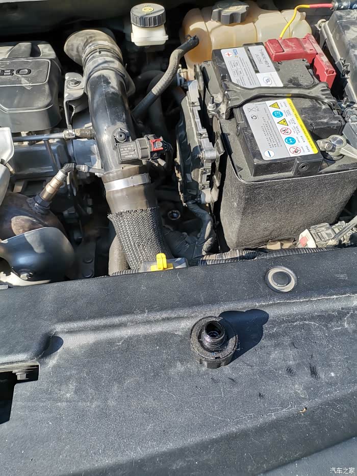

变速箱油加注口的盖子先拧掉
     说几个要点吧,这个变速箱放油螺丝顺时针拧是拧松拆下来,逆时针拧是拧紧,标准紧固力矩是12n/m。放油时把加注孔的盖子拧掉,放油接好盆就可以把千斤顶降下来了,地面尽量找前后左右水平的地方。

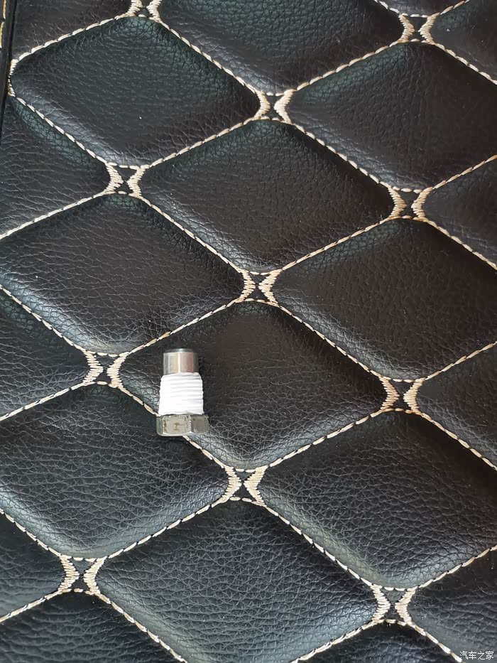

新螺丝还没到货,旧螺丝反复使用,密封胶没了,所以只能生料带伺候了

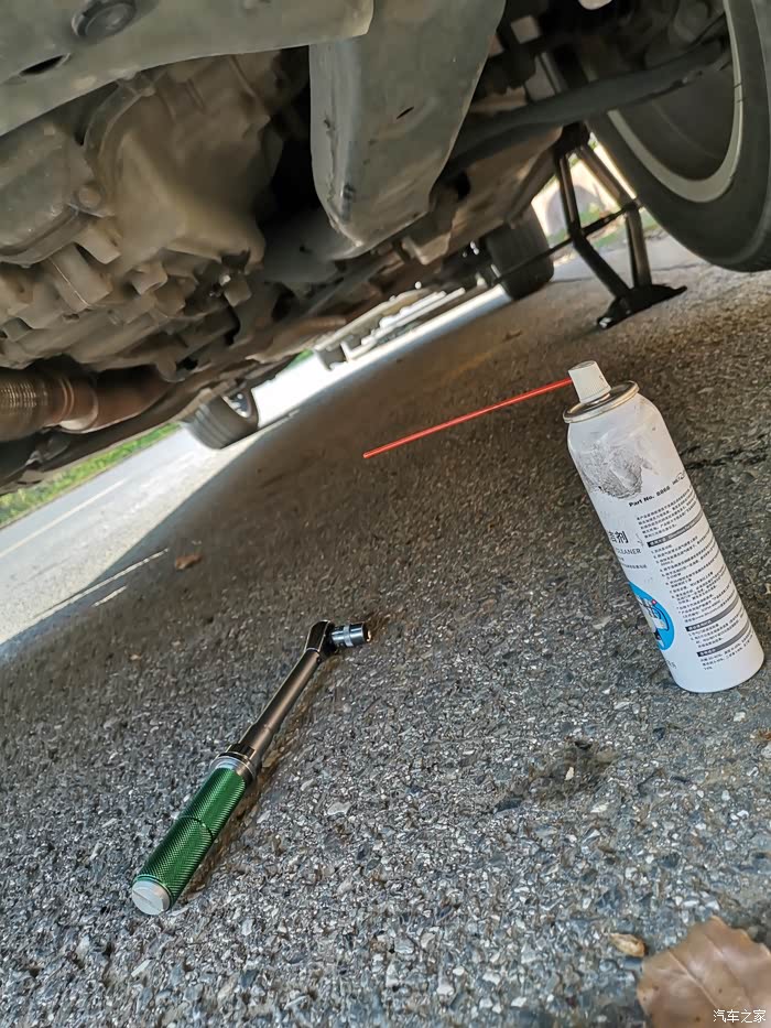

螺丝装回去后刚好有清洗剂,油渍洗洗干净,方便然后观察密封性
       由于这放油螺丝拆装几次了,上面的密封胶都没了,买的新螺丝又还没到,只能生料带伺候了,其实也没事。油放好了就可以把盆拿一边,先装回螺丝复原了,螺丝力矩12n/m

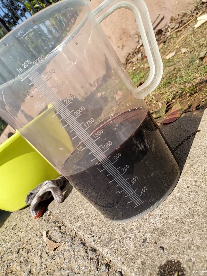

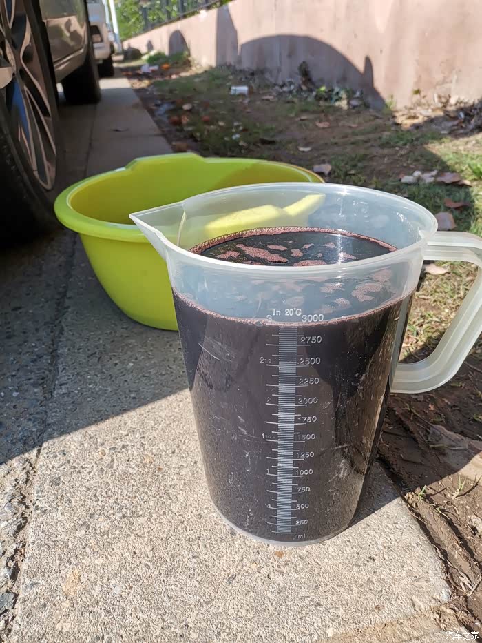

量杯三升的,要量两次
       这个量杯环节是非常重要的,个人取名叫等量重力换油法吧,省去了麻烦的校准油位环节,放多少油就加多少进去,不太适合二手车或者给外边修理厂换过油的车,必须自己对这车保养知根知底的,怕之前油量就不准。
第二次量到1.25升不到
    这次带了6升油,由于马路水平稍微有点问题,加上等的时间不长(还在滴油)总共放出来了4.25森歌不到,这和有点超出我的意料了,之前心想怎么也有5升左右的,不过也无所谓了,高兴么过几天再换一次,反正买了11升呢,不高兴么两万公里三万公里后换,看心情,看变速箱换档体感,反正变速箱油和上回是同一个型号,也不怕新旧油混合性能问题。

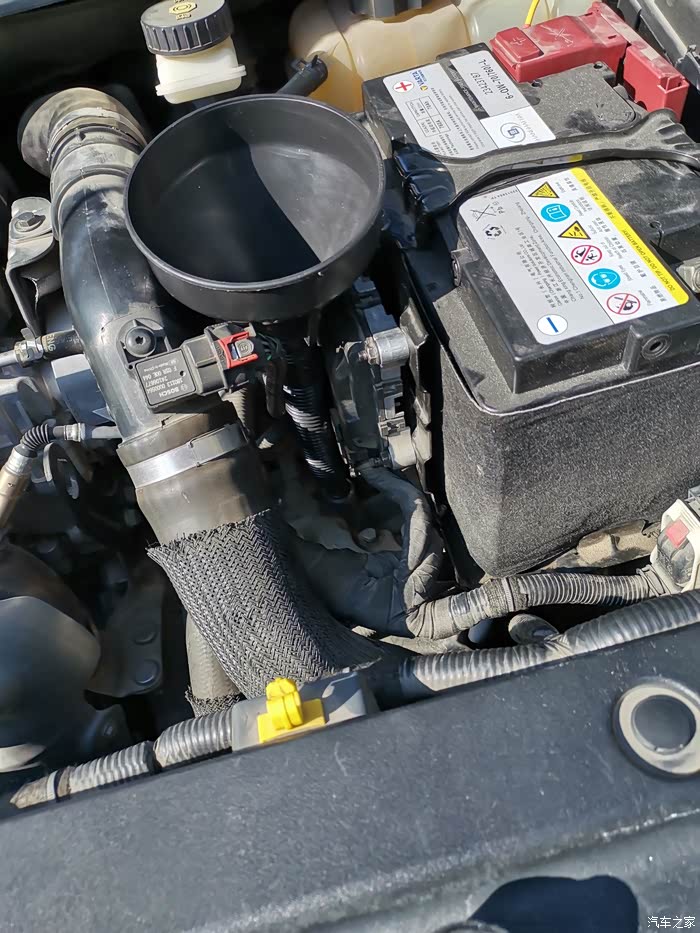

小漏抖,好用便宜,几块钱一个
     最后更加量杯测量容量,加入相应的新油,收工便宜好使(这款变速箱强烈建议勤换油,原厂变速箱油特别机油提前换,太差了)旧油装入空瓶带走处理,别乱倒污染家园环境。
