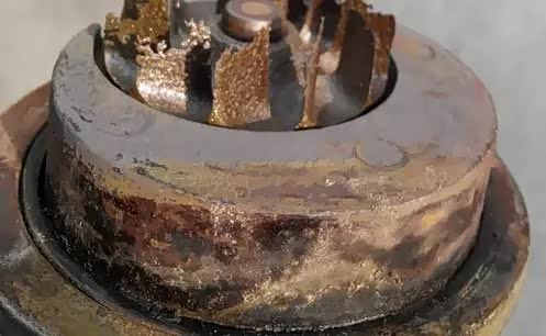

下面发两张图片作为本文的结尾,都是防冻液失效或者使用劣质防冻液造成的水泵泵轮腐蚀
