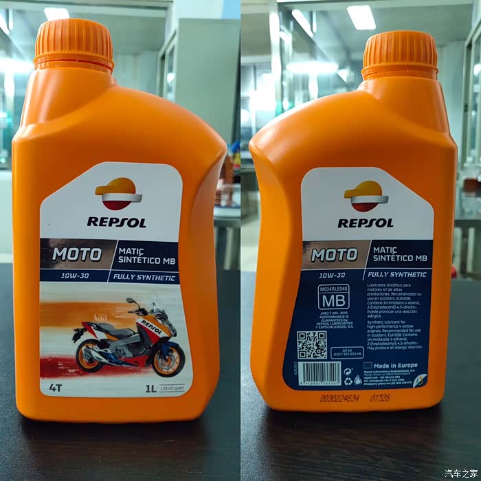

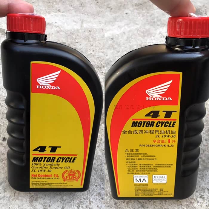

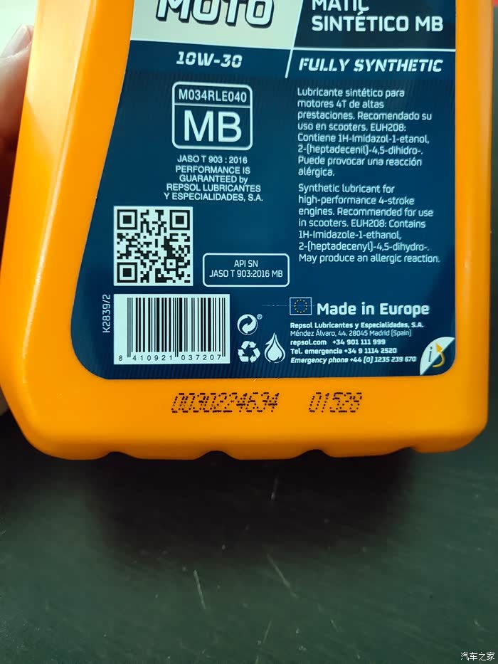

        威爽是JASO MB认证,踏板摩托车专用,API SN。本田原厂是MA认证,挡车专用,API SL。

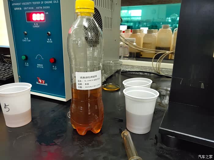

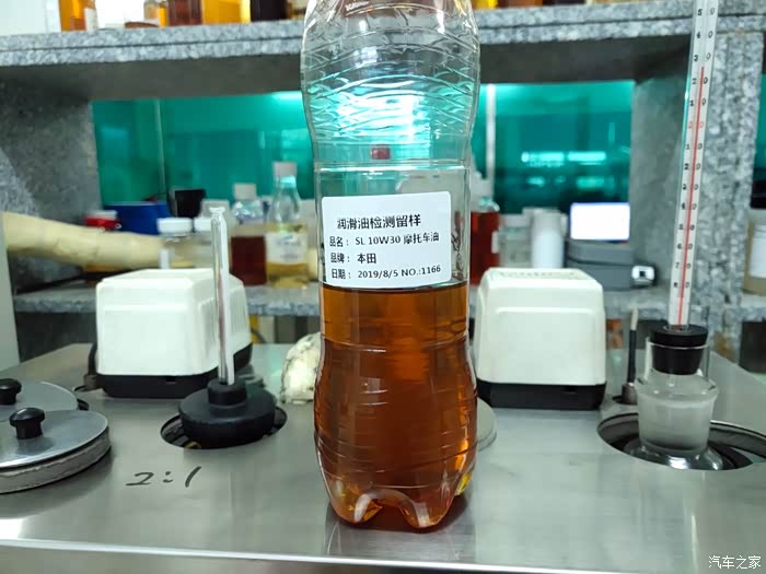

        声明:本次检测只对样品负责,威爽是原封1L装,本田原厂是矿泉水装,样品由下面这个家伙提供
富有内涵的用户名
威爽,欧洲进口,MB认证
本田原厂,SL级别,MA认证

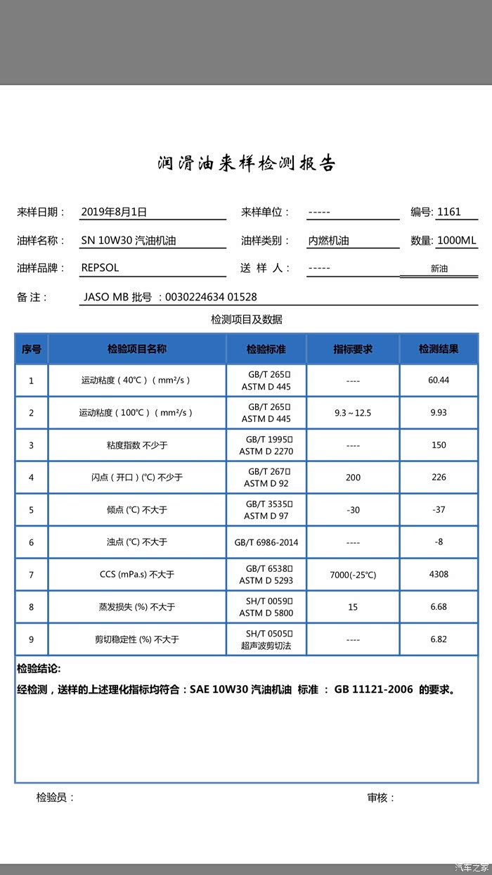

威爽实测数据

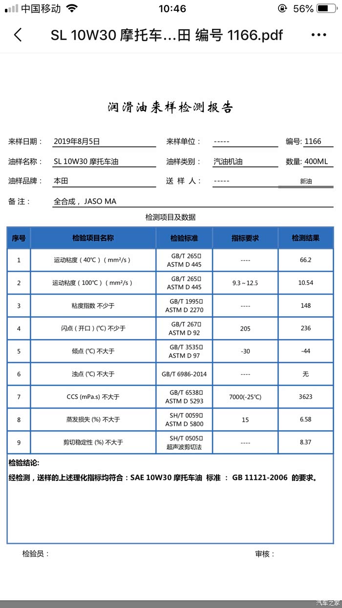

本田原厂实测数据
        简单的对比分析一下。

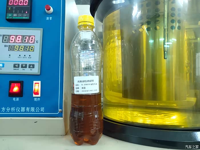

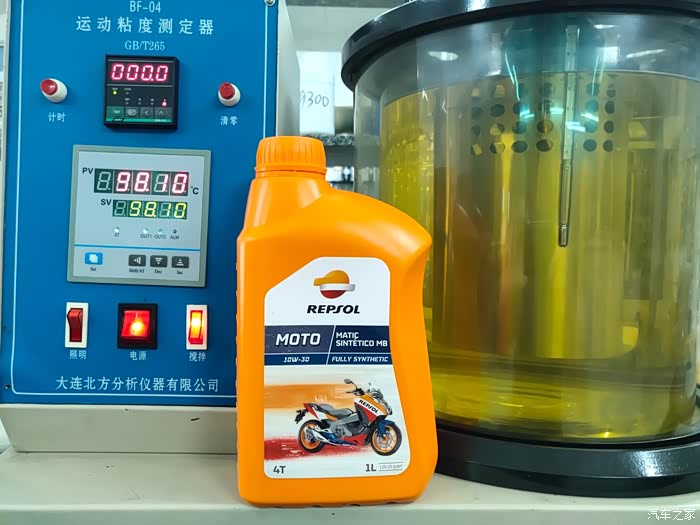

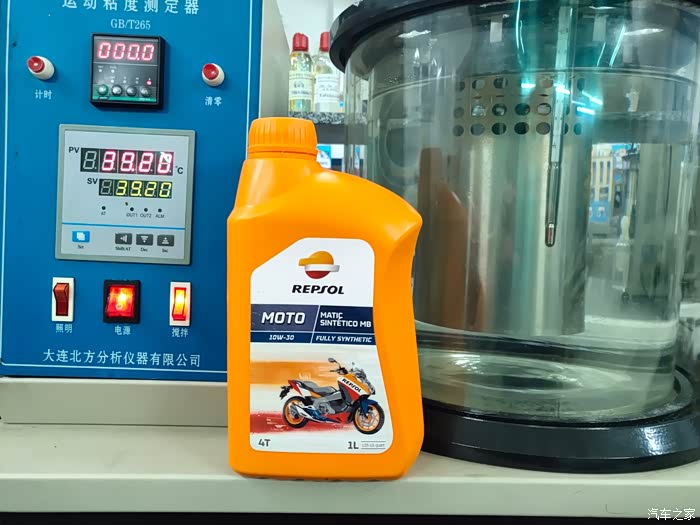

1.100度运动粘度,威爽9.93,本田10.54,都是低粘度的30油,比较适合本田。
2.40度运动粘度,威爽60.44,本田66.2,威爽更低。
3.粘度指数,威爽150,本田148,相差不多,两款油粘指都不高,说明都没有使用太多的粘指剂来提升100度运动粘度。

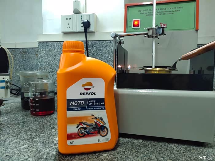

4.闪点,威爽226,本田236,本田更优秀,闪点是机油蒸汽遇明火时发生闪燃的温度,温度越高,机油消耗的概率越低。

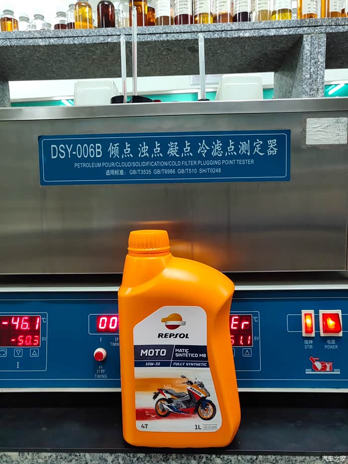

5.倾点,威爽-37,本田-44,本田更优秀。

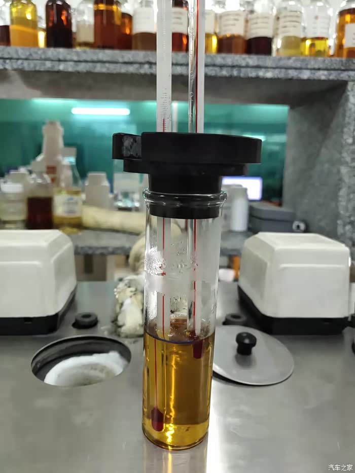

6.浊点,威爽-8,本田原厂没有测到浊点,说明本田原厂的基础油采用的纯pao基础油,配合少量酯类或者烷基萘调配而成,属于真正意义上的全合成机油。威爽浊点就非常差了,推测采用了3类混合2类小粘度基础油,配合PMA类粘指剂调配而成(只是猜测),配方类似出光zepro020。
本田原厂机油在-30度下的状态,清澈透明

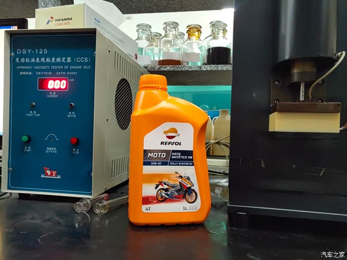

7.低温动力粘度ccs,威爽4308,本田3623,采用pao基础油的本田更优秀。ccs全名”冷启动模拟机”,顾名思义是模拟内燃机冷启动工况的,数值越低,冷启动越顺畅,两款油都不错。

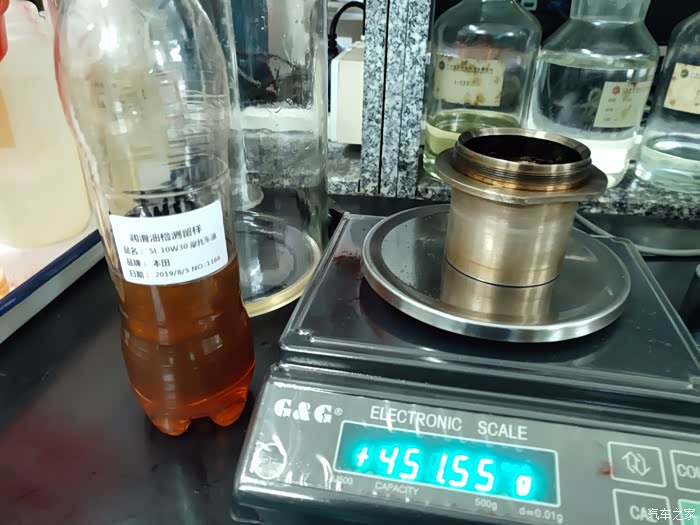

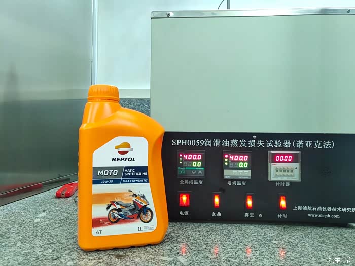

8.蒸发损失,威爽6.68,本田6.58,都很优秀,这才是10w机油应有的水平,而不是利用10w降低成本。蒸发损失越低,进气门与节气门越不容易脏,如下图。
图片已删除
机油蒸汽循环路径(汽车)

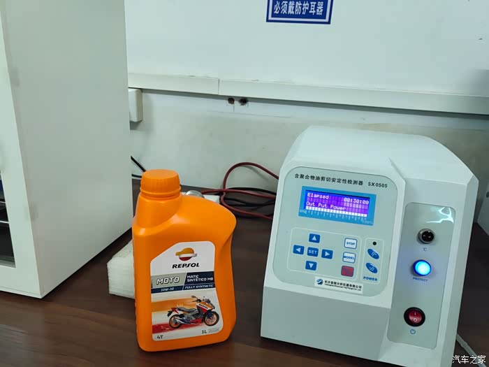

9.剪切稳定性,威爽6.82,本田8.37,威爽很优秀,本田的也不错。剪切稳定性不是hths,剪切稳定性是机油的抗剪切能力,数值越小说明他在高温高负荷下粘度变化率越小,油压越稳定,动力损失越小。
        关于JASO MA MB认证,JASO是“日本自动车技术协会”,其中MB与汽车机油是一样的,使用MB机油的摩托车可以用汽车机油代替。MA认证机油则减少了减摩添加剂含量防止离合器打滑,前提是大于400cc,小于此排量的不会有影响。
