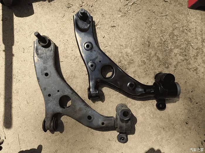

原厂的左,二代的右。二代的加强了胶套。
改进了再也不担心胶套问题

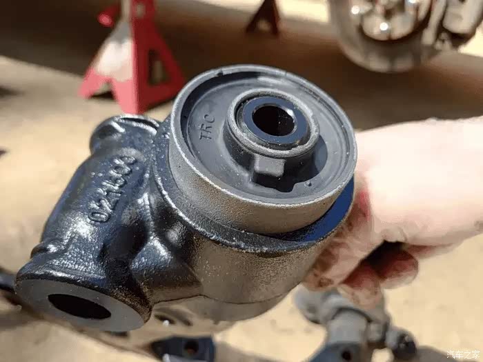

1. 問題背景
2013–2016年第一代 CX?5 的前下控制臂(Lower Control Arm,LCA)後部橡膠襯套(bushing)常見開裂問題。
使用者發現裂紋往往從襯套中的空洞開始蔓延,導致操控不良、異音等現象。
2. 升級方案與安裝經驗
原帖作者(JustThisguy)採購的是適用於 2017 年以後第二代 CX?5 的後期型控制臂(例如 Beck/Arnley 型號 102?8132),其襯套無空洞、較厚,預期更耐用。
替換安裝後:
完美螺栓固定/無需修改車體;
行駛正常使用;

本着维修当升级的思路,就决定这么干了。选下摆臂的时候,又遇到了问题。买哪种?
市面上二代可选的有:“日本”进口400元左右/只、长安服务站900元、配套厂(万向、耐驰)300元。
暂时没有找到索密克的,查了索密克算是大厂,所以就算是一代的也有仿品。
不差钱的选服务站件,搞下来得2500左右,最安全。
日本进口据说也是假的,有很多打假“日本件”的,估计多半是仿的,也就是找厂家定制的,还有种可能是回收原厂换下来的件翻新的。这个品质不确定。
最后就是配套厂,之前不了解万向这个牌子,也是机缘巧合找到了一个厂家的人问,他说目前也算是数一数二的大厂,可惜错过了,这个都是后话了。
有没有更简单的选择
答案是有的。除了上面的还有一个途径,某虎。
这个需要动点脑袋,因为会车型匹配。
目前某虎有两个品牌,一个是冠牌(有点像南极牌,什么都有,有些估计是贴的)、一个是驾牌(注册资金10W,但是倚靠某虎)。300元左右含工时。
前者三年保,后者两年。
更换的当时后者是新品,有优惠,现在两个牌子价格应该差不多。
但是需要特别注意:因为一点意外看到了冠牌球头内部没有润滑脂。
原厂球头是肯定有的,这个不知道是不是个例。
因此最后是某虎的驾牌上车。
