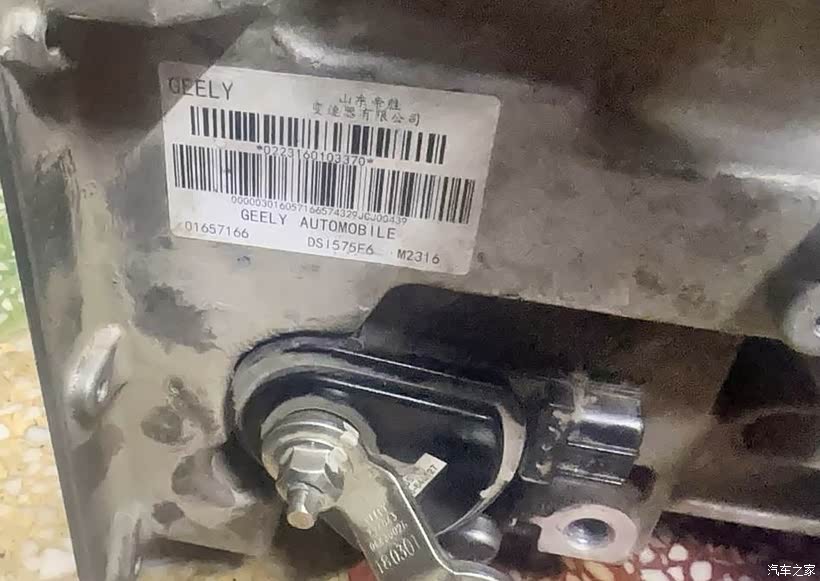

        换变速箱油并不是像換发动机油那样。买一桶好点的机油倒进去就可以了。因为每一款型号的变速器所用的变速箱油都是不一样的。 关于汽柯的变速箱,有些帖子说和吉利的博越一样,用的是澳大利亚的DSI变速箱。
        但是有的帖子又说和Jeep一样,用的是现代的HPT变速箱。

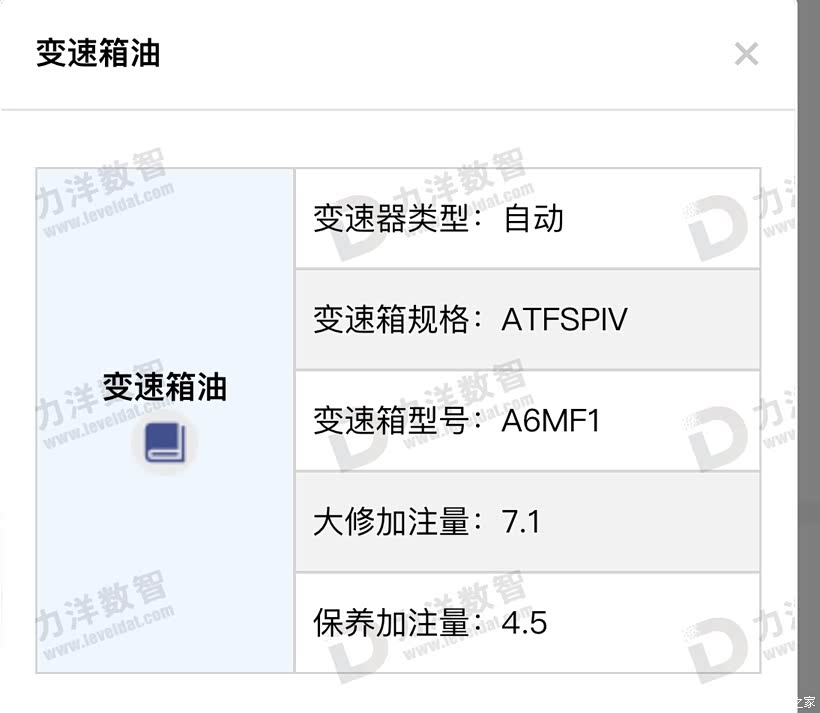

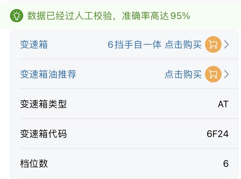

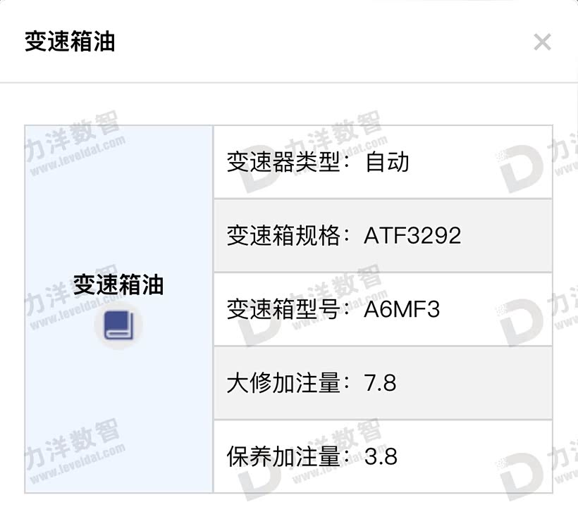

        在网上找了两个App,通过车架号VIN查出了数据。综合其信息可以确定并不是DSI的变速箱。
甲APP
乙APP

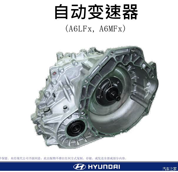

        但是其相关型号的变速箱,在网上也没有查到更完整的信息。不过,可以参考现代和起亚大部分车型正在使用的变速箱信息,最接近和比较典型的就是现代的i35的这款车。所以找了一些资料。决定参考i35的换油方式进行换油。
      图表中的变速箱规格,理因应该是变速箱油规格。

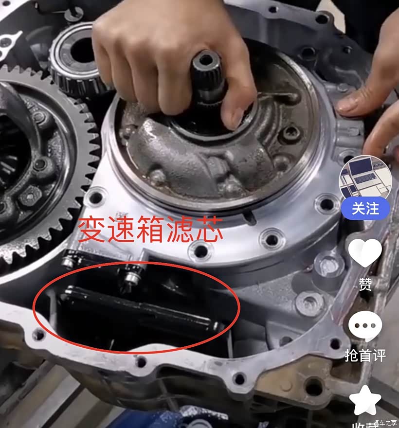

         但是换油又有两种方式,循环换和重力换,而且不少车友又说换油的时候最好把滤芯也一块儿换了,也就是拆下油底壳,把滤芯一块儿掏出来,换个新的。查看变速箱的结构后发现,现代的这款变速箱滤芯是安装在变速箱内部的,要换的话就要拆开变速箱,基本上属于大修了。

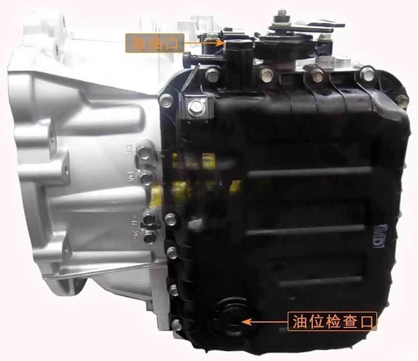

       在上面的数据查询中又可得知,这款变速箱的初装油是ATF3239变速箱油,也就是说,汽柯无论是用哪一款变速箱,用的都是这个型号的波油。而汽柯到底是哪款变速箱,直到举起车,拆下发动机护板,真象大白,的确是HPT的产品,外型和i35的很相似,侧面黑色的塑料壳並不是油底壳,里面也没有滤芯,而是用来维修阀体和线束的。看下面的照片就清楚了。

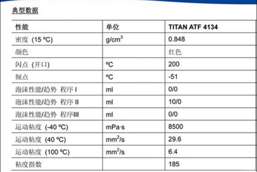

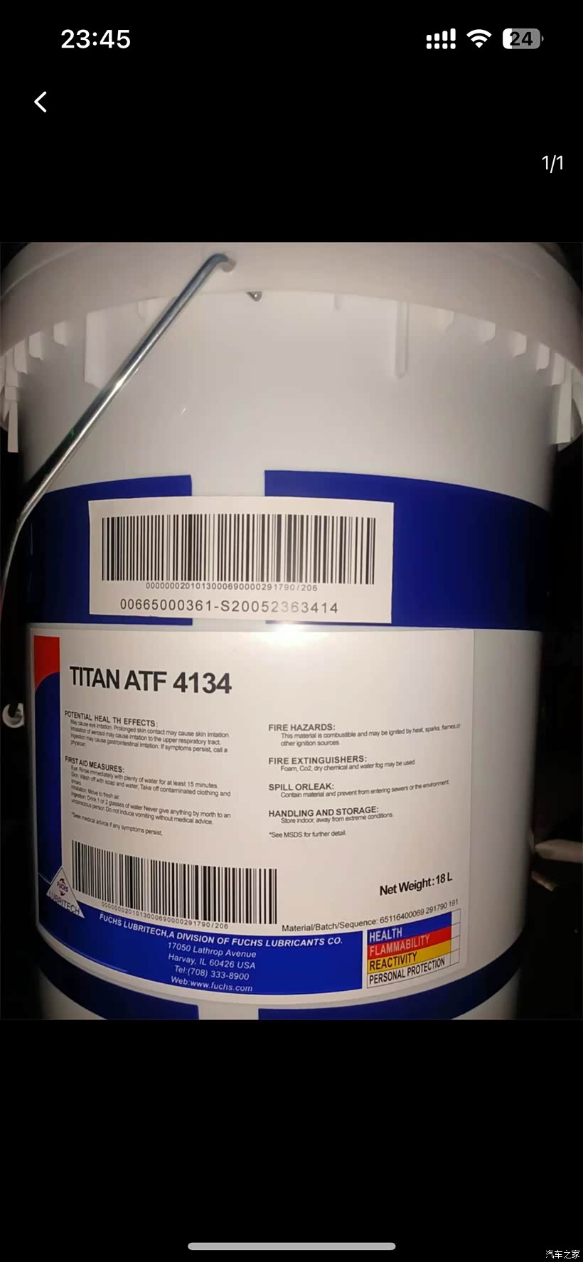

         根据厂家和车友的介绍,ATF4134是ATF3239的升级款,性能更好些。
        干脆在网上买了大桶装的4134,先用重力法换上两次再说。
        这款变速箱,有三个口子:

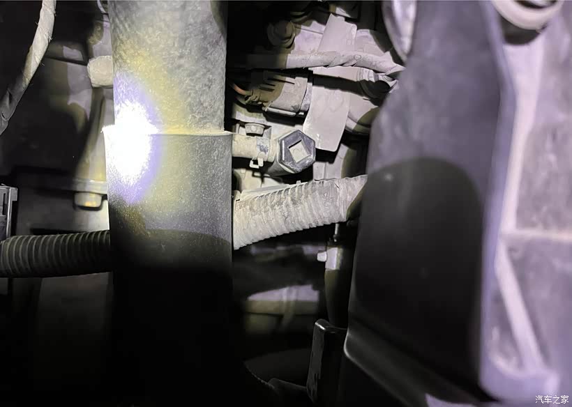

①加油口:在进气管下放,一个黑色的塑料螺栓,中间有一个正方形凹口,使用10mm放油螺杆,可以轻松扭下,这个缧栓还兼用放气口,中间有一个对穿孔,回装时对准放气管。有的帖子说可以插入油尺去测一下油位,千万别信,这个口子设计成防插入式的,无论是油管,还是油尺是插不进去的,因为下面的塑料壳里有阀体和线束,盲目插进物体,真的会搞坏变速箱。

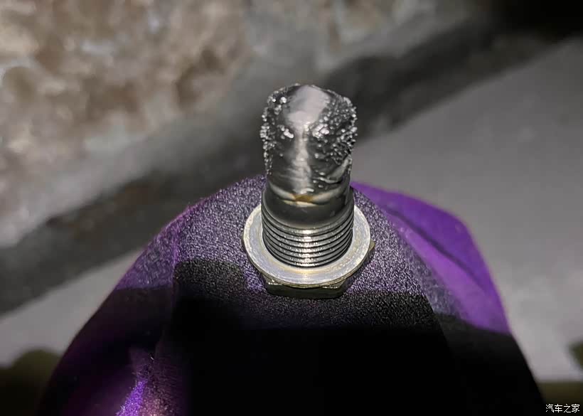

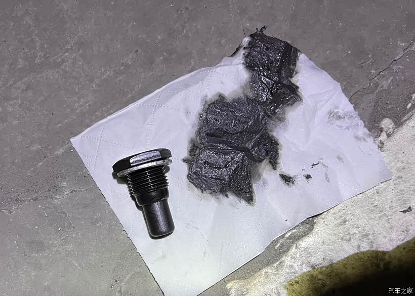

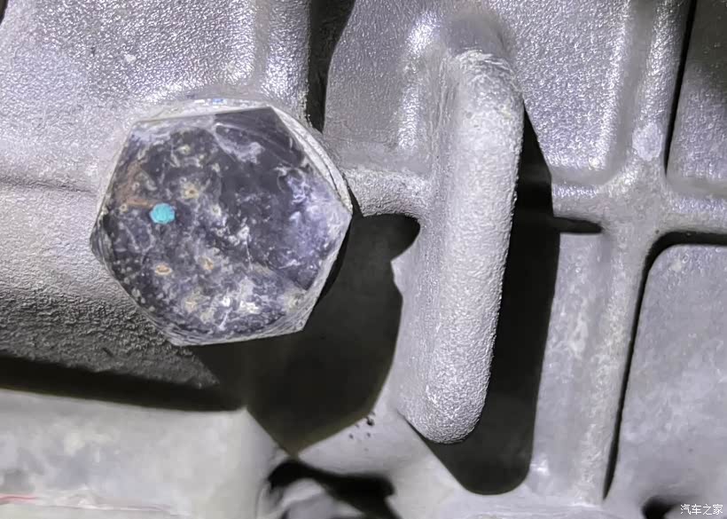

②放油口,在变速箱底部,大个黑色的,很显眼。24mm的套筒板手,稍稍用点力就可卸下,这是一颗磁性放油螺丝,在端头上有一颗磁铁,会吸附不少铁屑。
③溢出口,在黑色塑料“油底壳”上,也是用10mm放油螺杆轻松卸下。

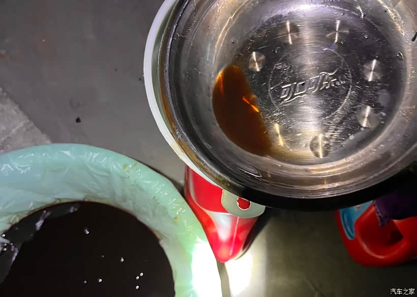

     换出来的油,不粘稠,黑是有点黑,但在灯光下还是能看出有点红色,看来这款变速箱真的可以用上20万公里才需要大修。
        换完第一次波箱油之后,踩刹车,发动车子,把变速杆从P档到R档,到N档,到D档,每个档位停二秒,再依次返回到P档,这番操作到底有什么目的,不是很理解。不如干脆开出去走一程,一路上仔细体验一下感觉,似乎没有什么不良反应,当然车速不是很快。
       跑了几公里,隔天冷车状态再次把油放了,这次磁性放油螺丝就没什么铁屑,放出的油也是红色的,比新油稍黑一点,回装放油螺丝时最好把铝垫片換了,没有也不要紧,多紧30º 也可以。第二次的加油量,感觉好像比第一次多加了一点,能有3.7升的样子。
