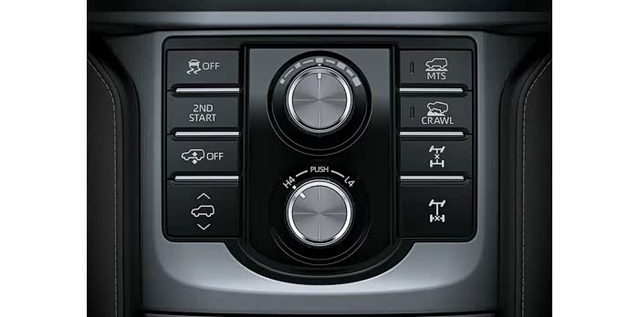

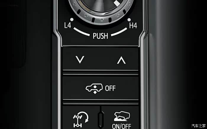

但底盘升降这个东西,好像是向舒适性妥协的一个设备,新款的底盘升降是低速停车的时候会降低高度,正常行驶会回复到一般高度,低速越野时可以升高高度。然后过滤颠簸效果很好(是空气悬挂么还是螺旋弹簧?),豪华型和舒适性高。不过老车上的空气悬挂容易出状况,而且维修不太方便。

修正一个概念,陆巡的底盘升降应该都是油压的,好像路虎的是空气悬挂。
其次,比较确定的一点,KDSS和底盘升降是两套不同用途的系统,并且不冲突,可以安装在同一车上,陆巡和普拉多的顶配车型都同时有这两个系统。

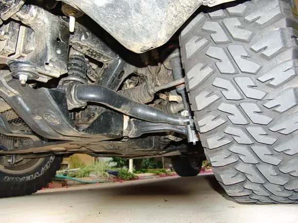

KDSS目标是兼顾高速(公路)时候的防侧倾 和 低速(越野)时候的长悬挂形成,双回路的油压系统简单且可靠,比牧马人的电控可断开平衡杆更方便且可靠性高很多。
底盘升降主要是出于形式姿态控制和舒适性,公路性能和过滤震动性能更好。
