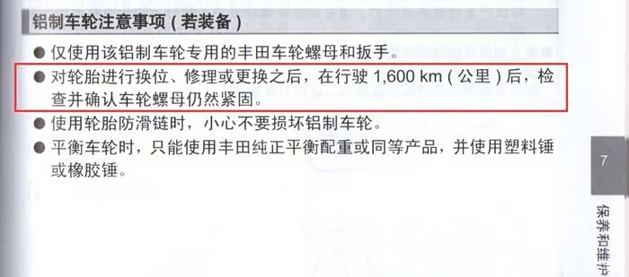

        完事了?《用户手册》提提您,最好1600公里后检查确认一吓螺母喔。
