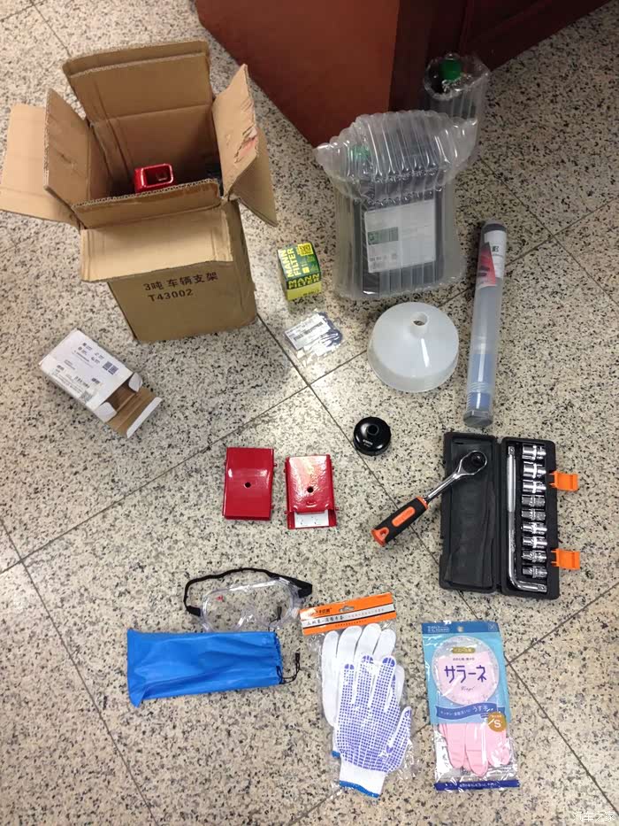

    换机油前应该准备的工具。(缺一个盛旧机油的盆,它羞涩地躺在卡罗拉的后备箱里了
    准备换的东西:机油、机油滤清器(请原谅我用官方的说法,我知道论坛大家都叫机油滤芯、机油格)、机油螺丝垫片(4S店也就卖6块钱,没必要省);
    换机油需要的工具:安全支顶(又或者叫安全底座)、限退器、快速棘轮扳手、14号六角套筒、机油滤帽、漏斗,还有我觉得非常重要的——扭矩扳手;

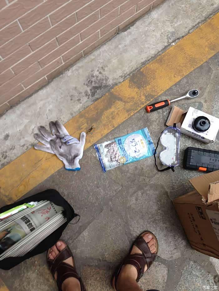

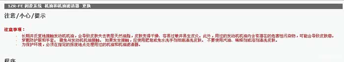

    劳保工具:护目镜、手套。由于是更换液体,所以建议佩戴护目镜及橡胶手套。
    劳保工具可能大家觉得无关紧要,但我觉得车坏了大不了就不要了,身体坏了受累的可是自己。
    丰田维修手册在换机油的开篇就说了些很吓人的话,简单说就是旧机油有可能会导致皮肤癌,各位要不要带手套来操作,自行判断吧。

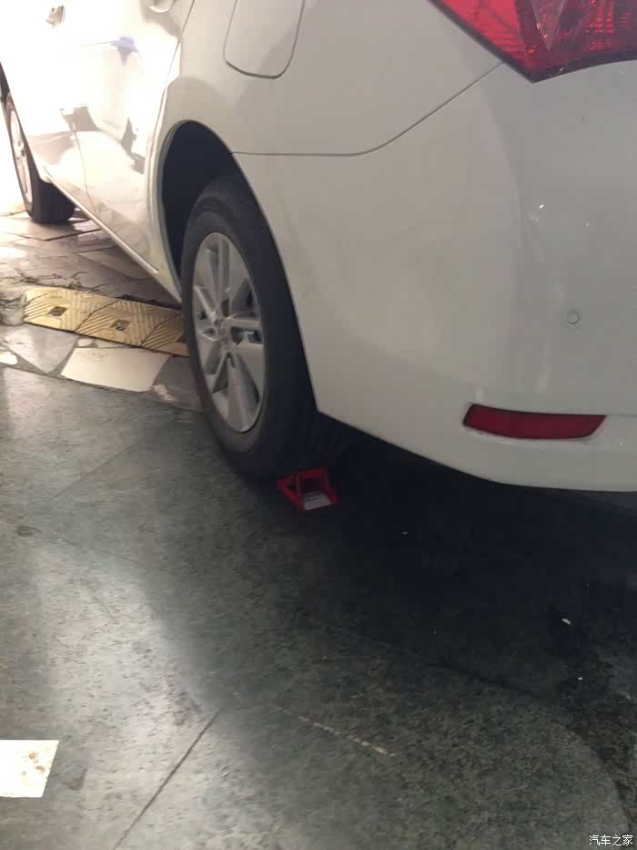

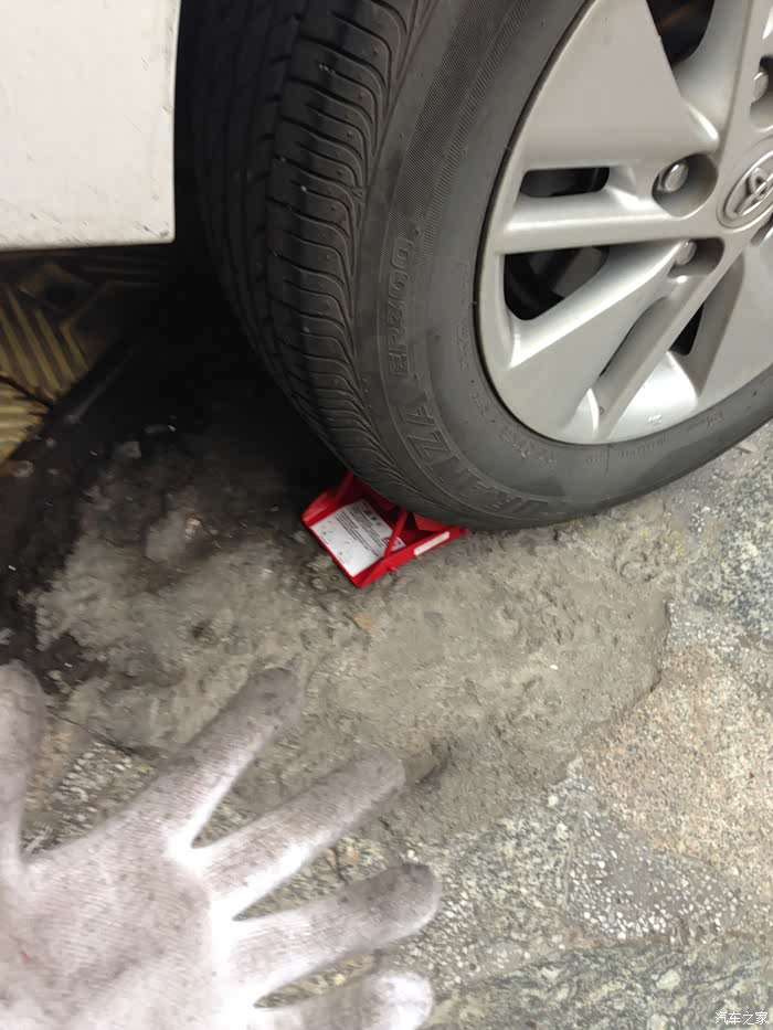

    工具准备好了,开工!先放好限退器,我觉得那个砖头、木头什么的东西,顶着也行。
    千斤顶把小卡顶起来,然后放上安全支顶(安全底座)。
    然后右后轮也放上限退器。你看,我真的是带上手套来弄得,以前没带毛线手套来搞,试过手指被千斤顶划破了一道血痕,吸取教训了。而且带上手套操作,摩擦力能增大不少。

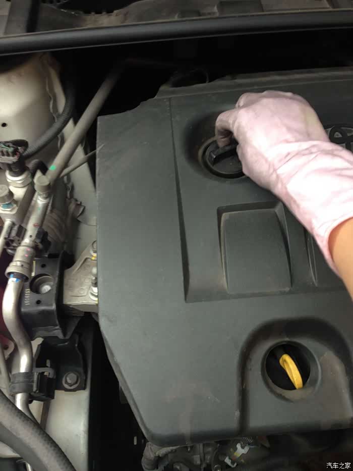

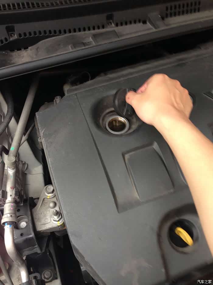

    把毛线手套脱了,换了橡胶手套,准备放机油。带好手套后准备放机油,第一件事该做什么?提示:可不是拧松放油螺丝喔。
    放机油第一件事,是先拧开机油加注口的盖子。不然的话,机油放光了,发现加注口拧不开,这是最悲催的事情。再延伸说一吓,这个操作规矩适用于所有液体更换的流程,包括更换变速箱油、刹车油、水箱水等等。

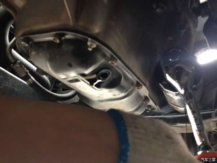

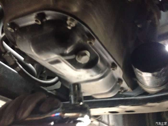

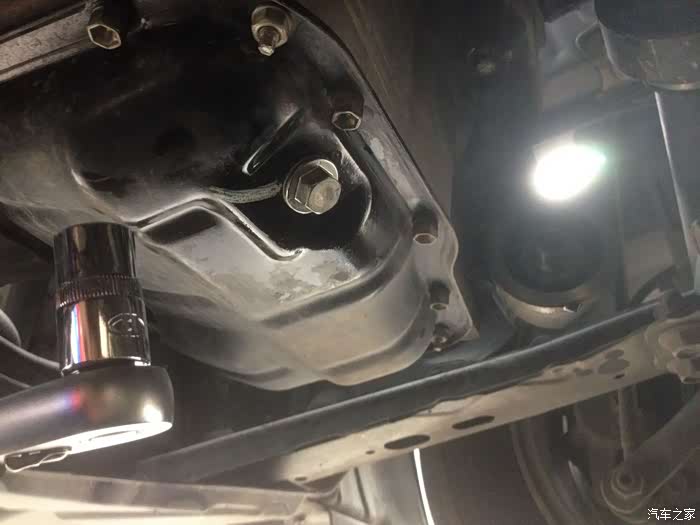

    让我们套上14号六角套筒。

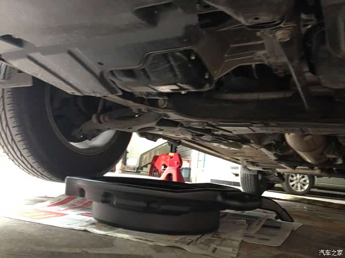

    架好放油盆。
    准备放油啦!

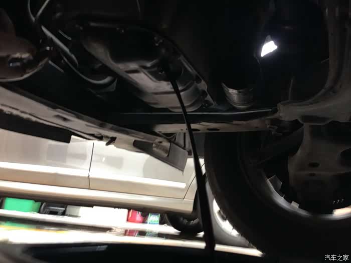

    拧松机油螺丝,机油就这样热气腾腾的流出来了!(我是磨磨蹭蹭地拍照片,在发动机熄火后的20分钟左右才放出的机油)
    机油流的速度越来越慢。
    掀开机油盖子,让机油流的再快些。

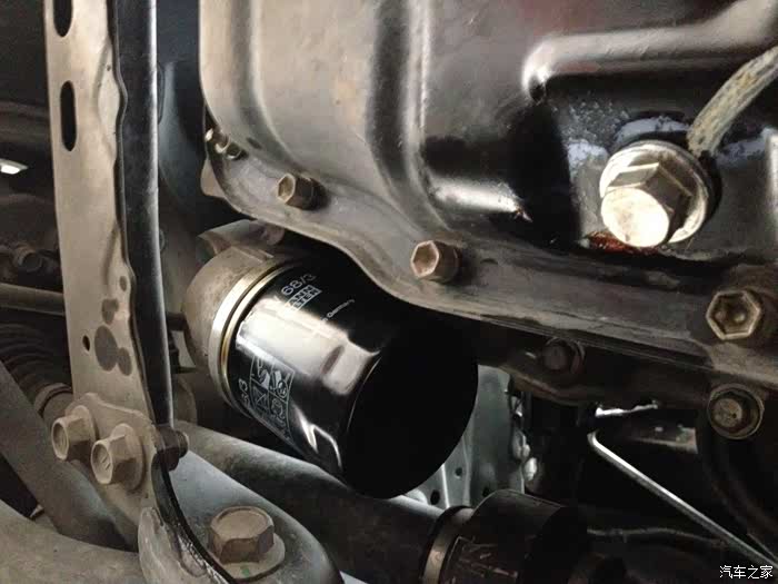

    机油流的差不多了,开拆机油滤清器(机滤、机油滤芯、机油格,反正你们懂的)。
    机油滤清器拧出来了,让机油慢慢在滴多一会儿。

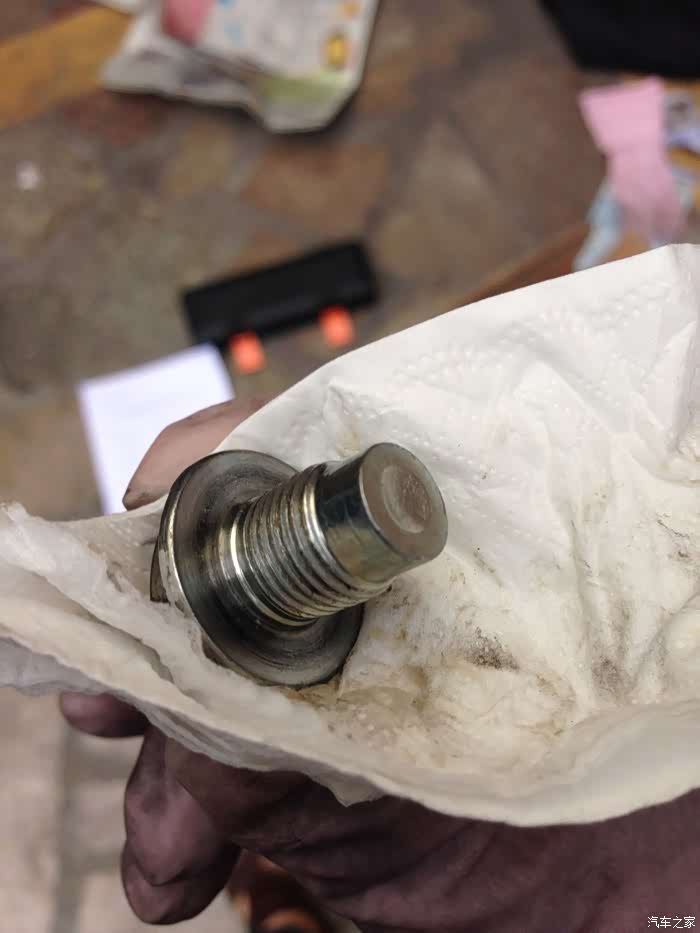

    等机油流出来的时候,顺版把机油螺丝清洗、擦干净。

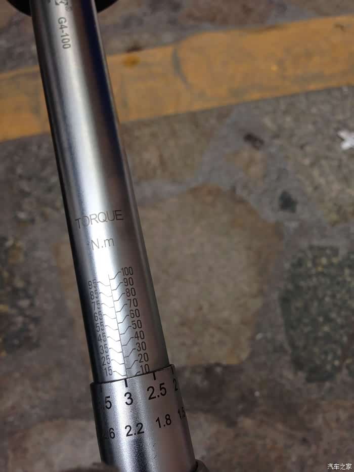

    扭矩扳手终于出场啦,套上套筒,设定好扭矩为37 N*m.
    为什么要用扭矩扳手,是因为每个螺丝和螺孔都会有它可以承受的一个疲劳值,如果突破了它们的可承受范围,漏油是难免的。拧螺丝不紧,也会漏油。维修小工(包括我曾经去过的一间4S店),他们拧螺丝的时候不用扭矩扳手,他们拧螺丝拧到拧不动的时候觉得就已经很敬业了,但我表示接受不了。因为扳手利用了杠杆原理,手是拧不动了,但传递到螺丝那边的力矩可就大了。古希腊物理学家阿基米德曾说过,“给我一个足够长的扳手,我就可以拧爆地球这个螺丝!”。你们见过小工在没有扭矩扳手的情况下,把轮胎螺丝那根手指粗的螺丝轴拧断过没有?那一刻的想法就是:幸亏不是我的车;当晚吓得我赶紧把小工上紧的轮胎螺丝全部拧松,再自己用扭矩扳手拧一遍螺丝。
    好了,放油螺丝衬垫及螺丝都上好了。干干净净的油底壳。

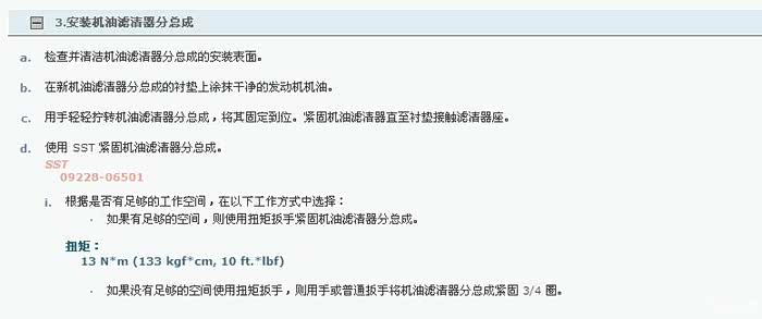

    扭矩设定为13N*m.

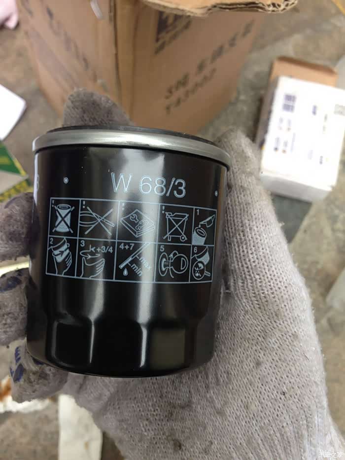

    看好图,拧上去之前,先弄点机油在胶垫边上及小孔处。说多一句,机油滤清器在没有扭矩扳手的情况下,可以徒手拧上去。像我这个滤清器就显示只要转动3/4圈就可以了。
    看,丰田的技术指引也是这样写的。你们看过小工换机油滤清器的时候,用普通扳手把机油滤清器给拧爆吗?我在YYP的公众号上看到过,感觉这个小工很“敬业”

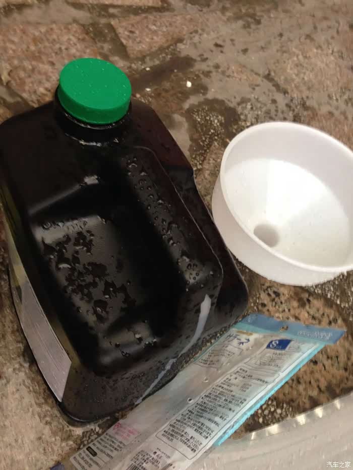

    放上漏斗。这个漏斗是我新买的,尺寸刚刚好,之前没用漏斗,弄个雪碧塑料瓶中间剪开,做了个简易漏斗。可能是我手脚不协调,加机油的时候还是弄洒了一点。好吧,我是个理工男,还带点强迫症,我买了个漏斗,这回绝对不洒。
    新的机油。
    倒干净些,都是钱啊。

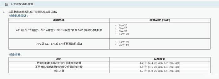

    加注的量要控制好,毕竟丰田的发动机不烧机油,也不增加机油,适度就好。

    维修手册的操作指引。

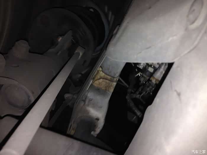

    最后,顺便看看悬架部分,看看避震器有没有漏油之类的,毕竟泡论坛久了,知道这是这代卡罗拉、雷凌的通病.
    右前悬。
