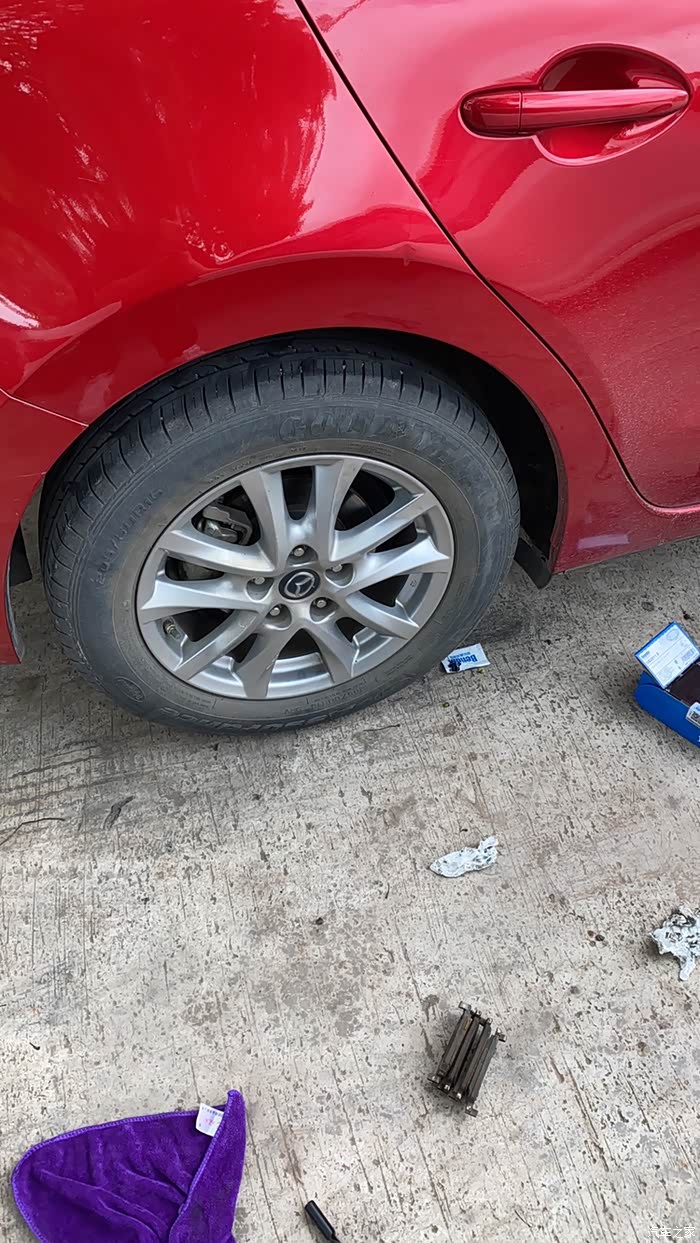

3.用套筒拆卸轮子上五个螺丝。?然后把轮胎垫在车辆下方。以防千斤顶滑开压到自己。
4.用18号扳手卡住外侧绿色位置的螺丝再用13后扳手松动内侧螺丝取下。上下两颗。然后就可以拿下刹车皮了。用平口螺丝刀翘下就下来了。

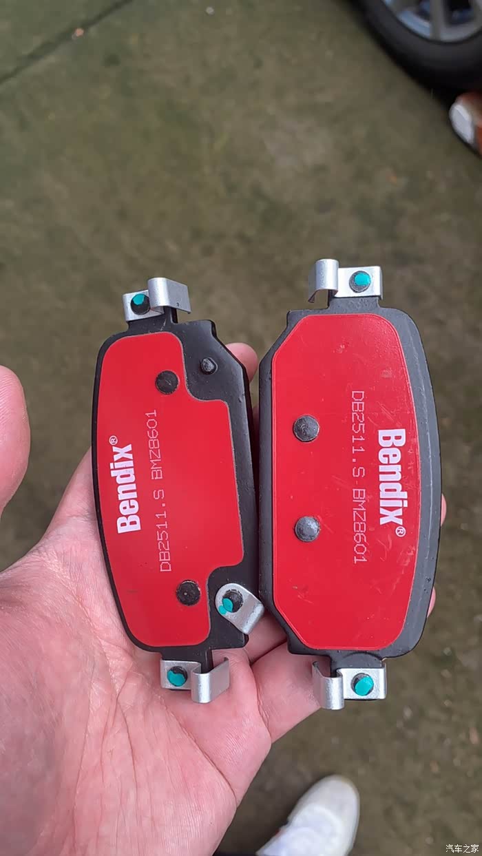

5.自己对比一下刹车片,有刹车报警铁皮的放里面。旧的怎么拆。怎么用新的装回。

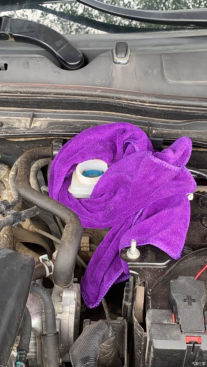

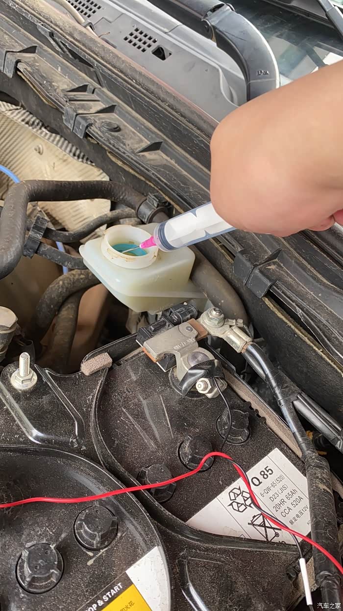

9.因为活塞往回顶了。所以刹车油液往上升了。买了注射器把刹车油抽到上限max
