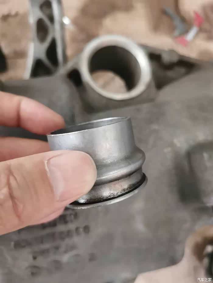

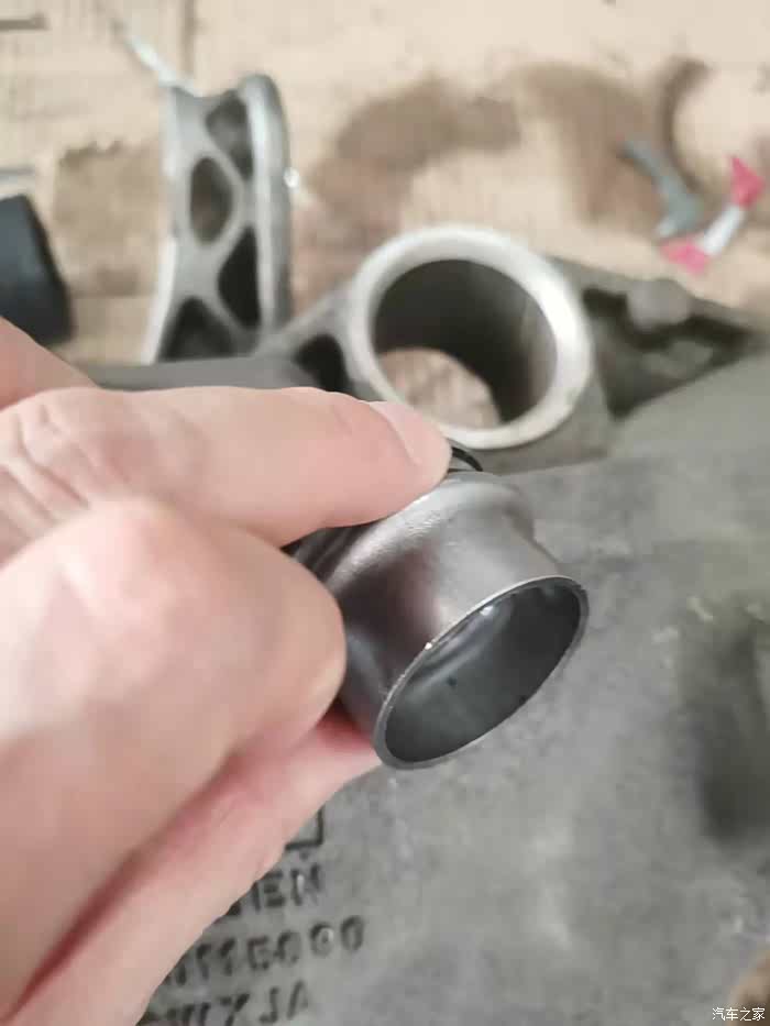

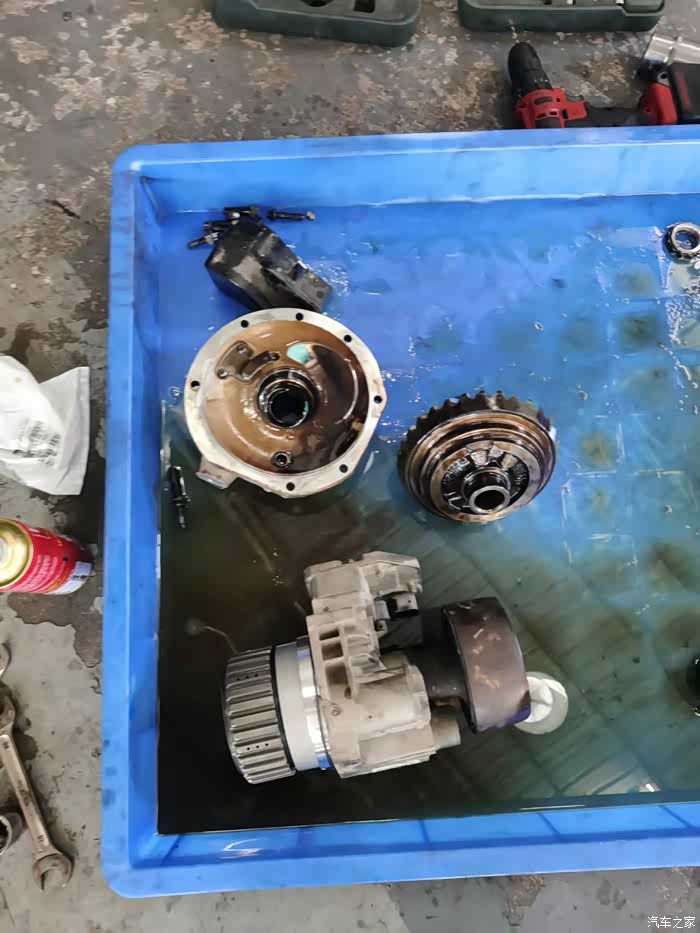

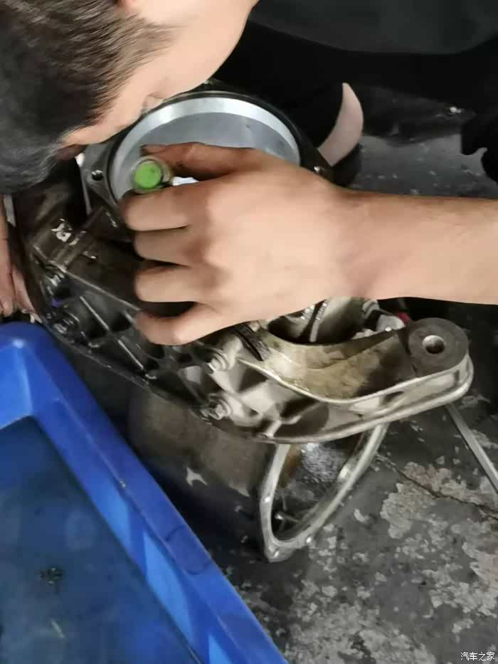

1、修后差速器:30206轴承1个,38002  两个 ,88649一个。合计不用500元。三个油封220元。耦合器油可以用原厂的,160元300ML2瓶也可以用XC60的220一升。后差速器油,用普通真的75W-90就可以了,齿轮这东西都一样的。关键一点是,原厂的30206轴承衬套有问题,修理工说这是导致轴承出问题的原因,于是自己加工了一个,日后使用情况了。
