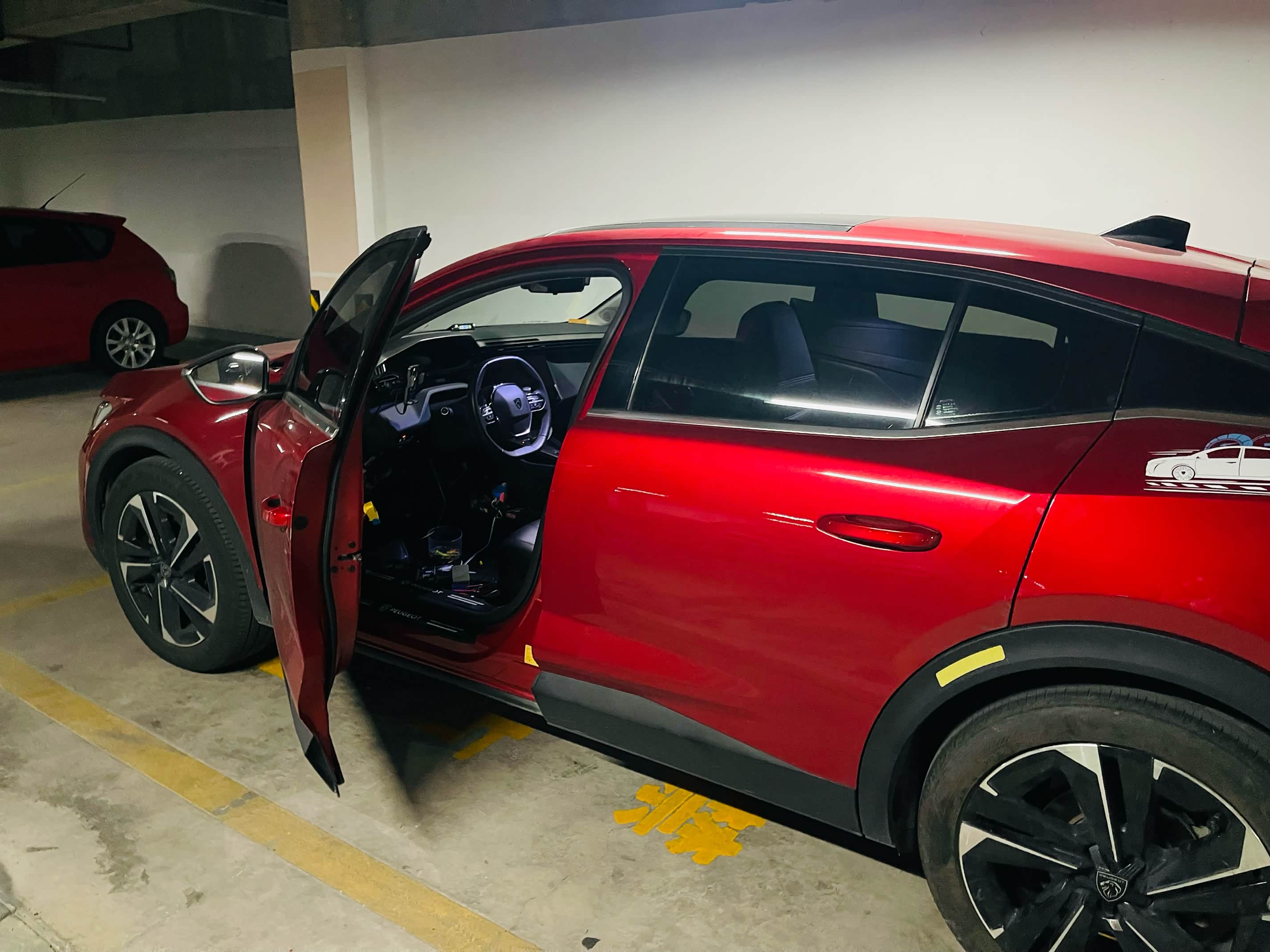

二、蓝牙钥匙模块:
安装在408X主驾侧车门内,需拆车门,免破线无损对插中控锁,车门ECU取电即可。
1、开关锁功能:
a)靠近车辆自动解锁,离开车辆自动锁车
2、鸣笛提醒功能:
a)解锁鸣笛1声,锁车鸣笛2声提示
注意:
1、原车钥匙不用焊接,不影响原车钥匙任何功能使用
2、原车钥匙可放置在车内(远程启动必要条件),不影响车辆正常开关锁
3、内置双控芯片,程序自带防抖设置,信号不稳时不误触发开关锁
4、蓝牙有专用小程序配置,可自定义名称和密码(默认SQ开头,密码123456),可设置是否允许他人连接此蓝牙
5、分享家人,家人配对连接蓝牙后,也可开关车门,相当于多了很多把车钥匙
6、同一时刻只一个手机可连接车辆,增加安全性
7、可设置开关锁信号强度,根据自己使用环境设置开关锁的距离,建议关锁设置为75,开锁设置为85,蓝牙距离设置为0
8、蓝牙钥匙模块和远程控制模块形成一套互联远程控制系统,不可分割

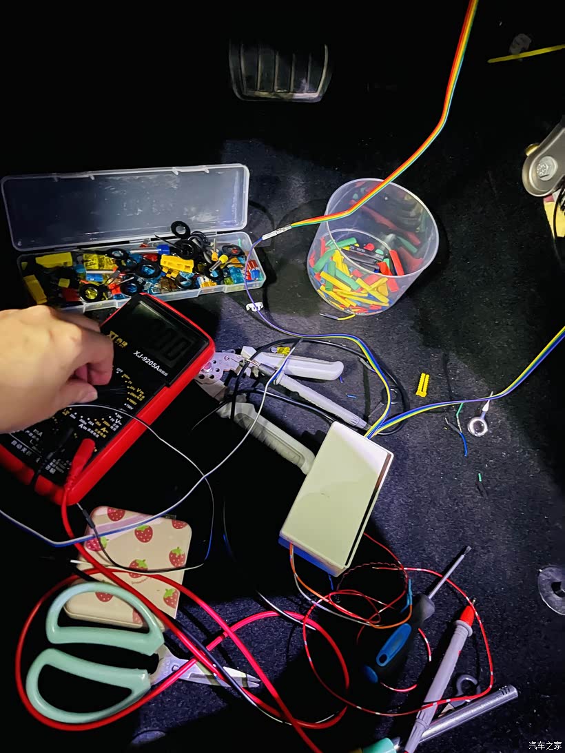

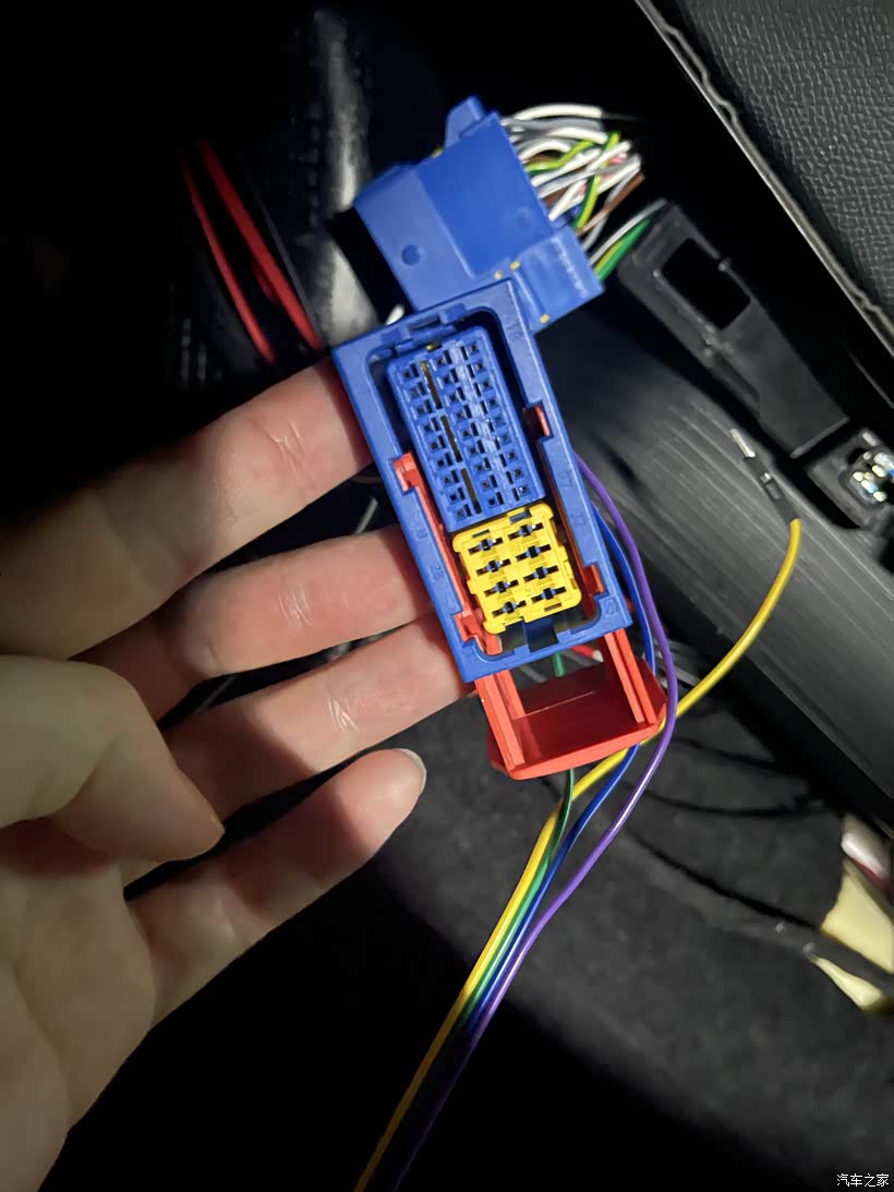

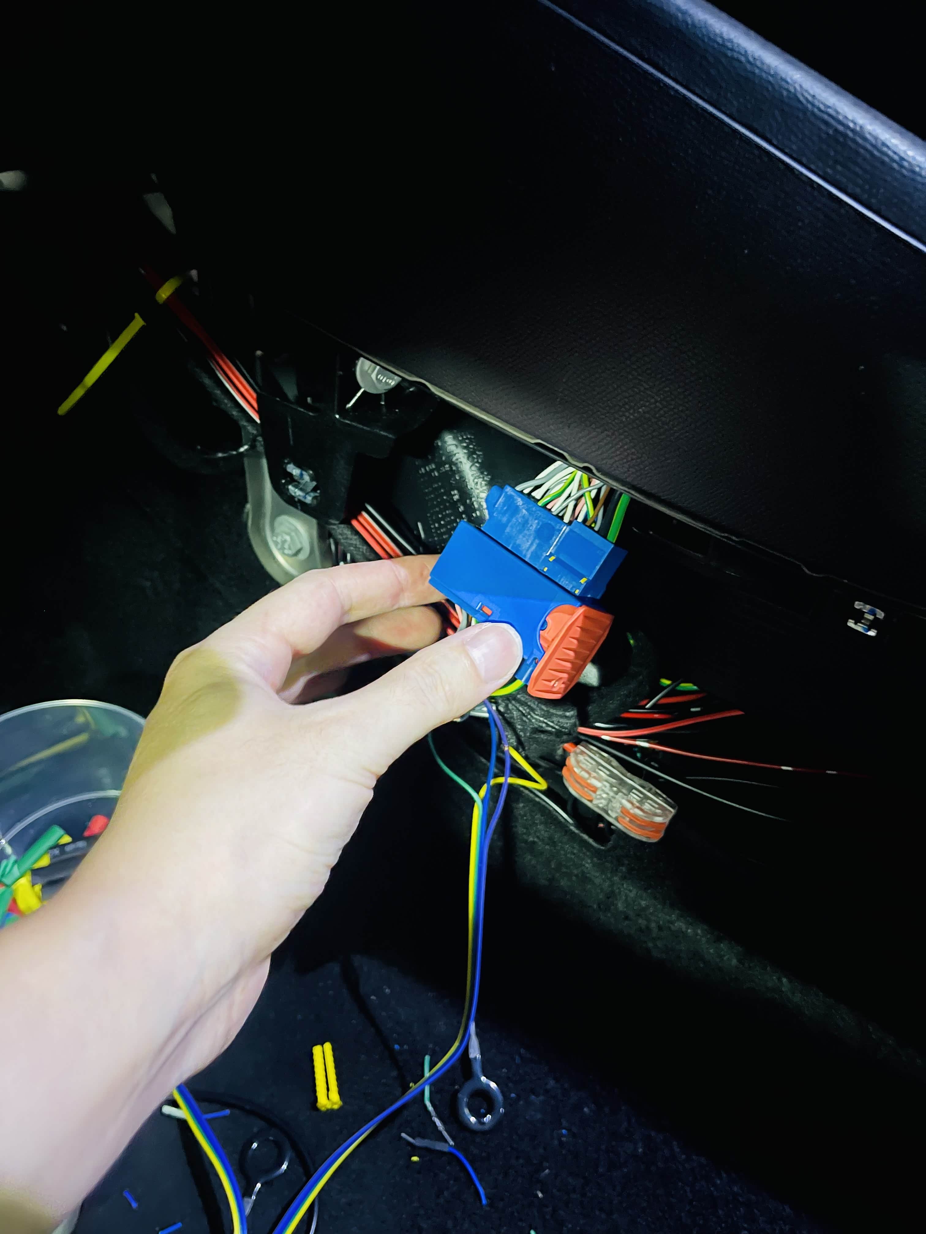

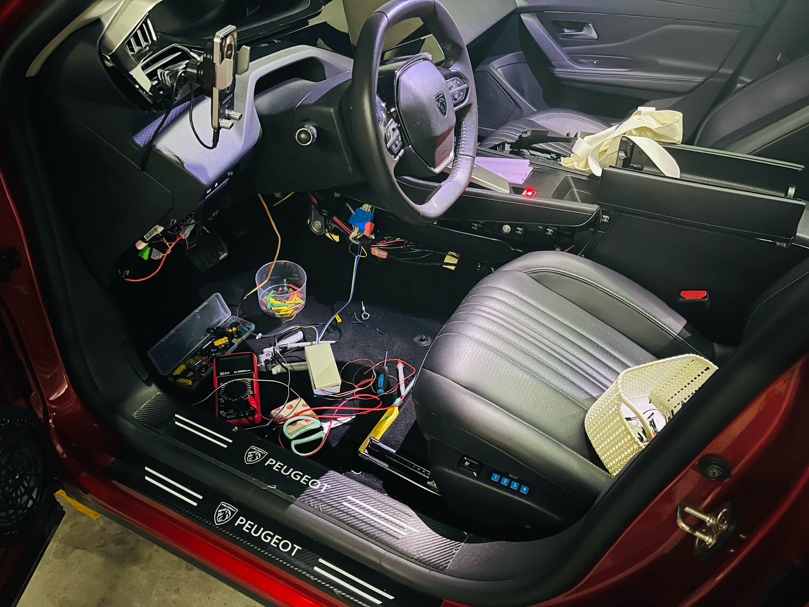

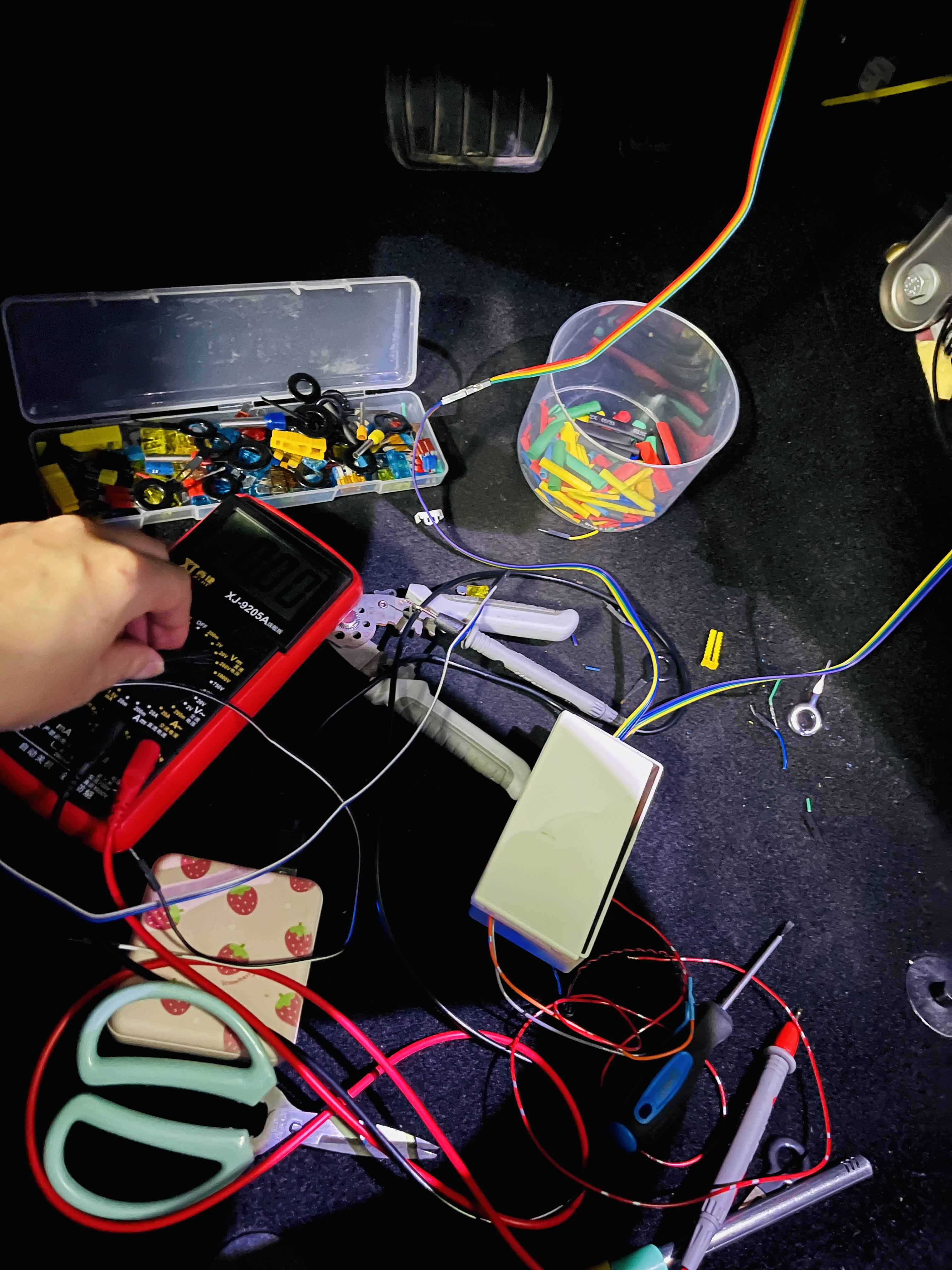

三、远程启动模块:
安装在中控下马鞍底部,空间很大,线束分别连接启动开关线束(免破线段子快接),刹车开关线束(免破线插头对插),喇叭线束(需破线1条线,快接端子对接,如不需锁车鸣笛,则可不接)
1、远程模式的开关:
a)蓝牙钥匙未连接状态下才会开启远程启动模式;
b)蓝牙开锁,自动关闭远程模式;蓝牙关锁自动开启远程模式
c)远程启动熄火后,且未检测到蓝牙钥匙,会自动开启远程模式
2、远程启动的操作:
a)官网APP远程启动(联网控制,不受距离限制):
车钥匙放置在车内,蓝牙断开车门自动上锁后,即开启远程启动待机模式。此时打开标致APP,打开远程控制页,操作远程解锁一次车辆,5秒后再次远程解锁一次车辆,即触发远程启动车辆备车,如原熄火前空调未手动关闭,则自动开启空调制冷制热。
b)车钥匙远程启动(钥匙感应,受遥感远距离限制):
一把车钥匙隐藏在车内,蓝牙断开锁车情况,手头用另一一把钥匙,远距离解锁一次,5秒后再用车钥匙解锁一次,即启动车辆备车。
3、定时熄火安全机制
车辆远程启动后,如15分钟内驾驶员未上车,即车辆检测不到蓝牙连接成功的信号,则会自动熄火断电,避免长时间启动带来的安全隐患。
注意:
1,远程解锁车辆后,3秒内会自动锁车,无需担心解锁后车辆安全问题
2,车钥匙直接放在车内,车门也会自动锁车,无需担心锁不了车问题
3,APP首次解锁成功后,务必5秒后再操作第二次解锁,多次操作只会触发一次远程启动
4,每次远程启动后,15分钟自动熄火后,可二次远程启动
