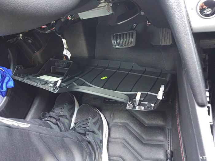

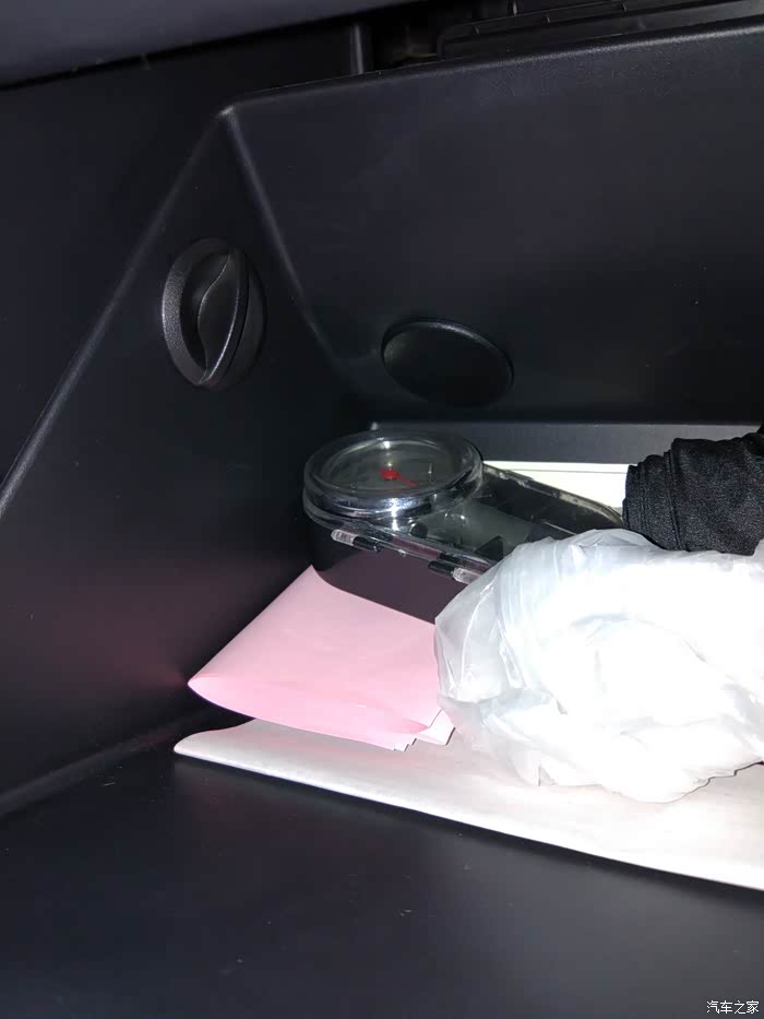

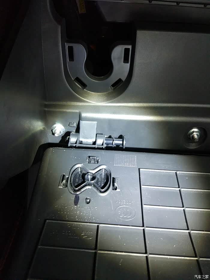

首先把储物箱拆掉,,两边的纽扣拧下来
然后把缓降器摘下来

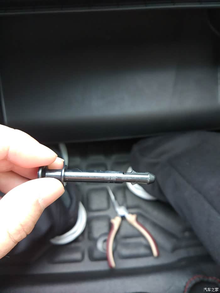

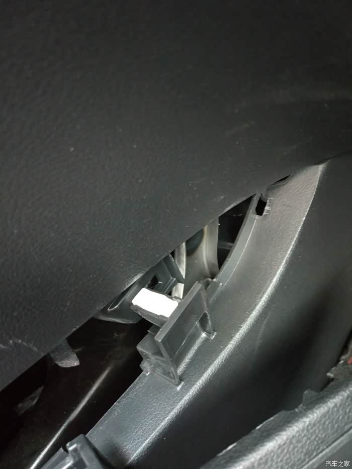

然后拆这个销子,,一边一个。
这个销子很不好拆,,,费了我很长时间。。。

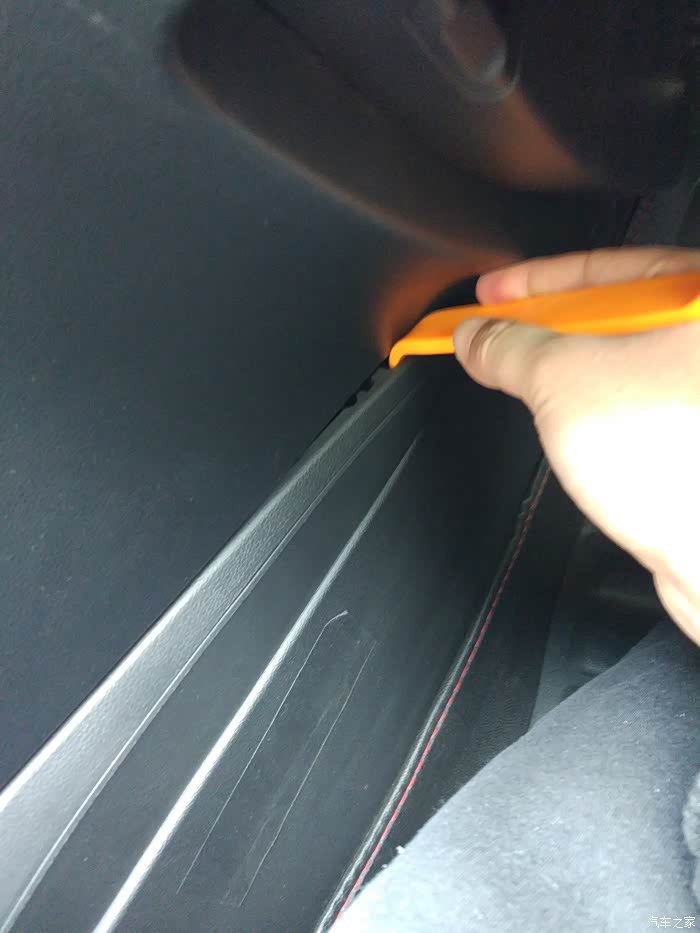

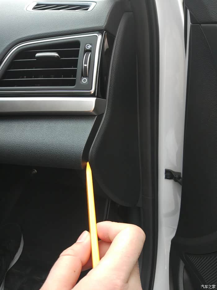

把侧板撬开
把螺丝拆掉
这个也拆

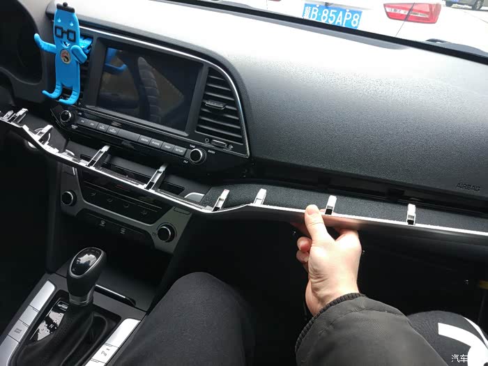

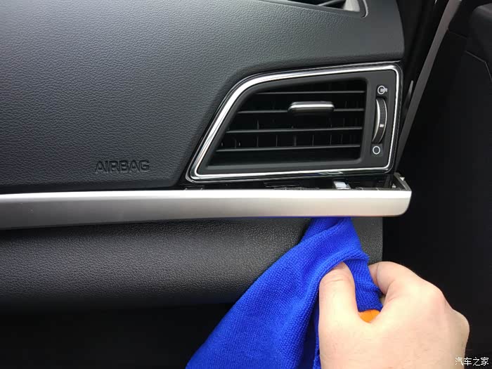

用布包好翘板防止刮花把这银色装饰条撬开
里面全是卡子

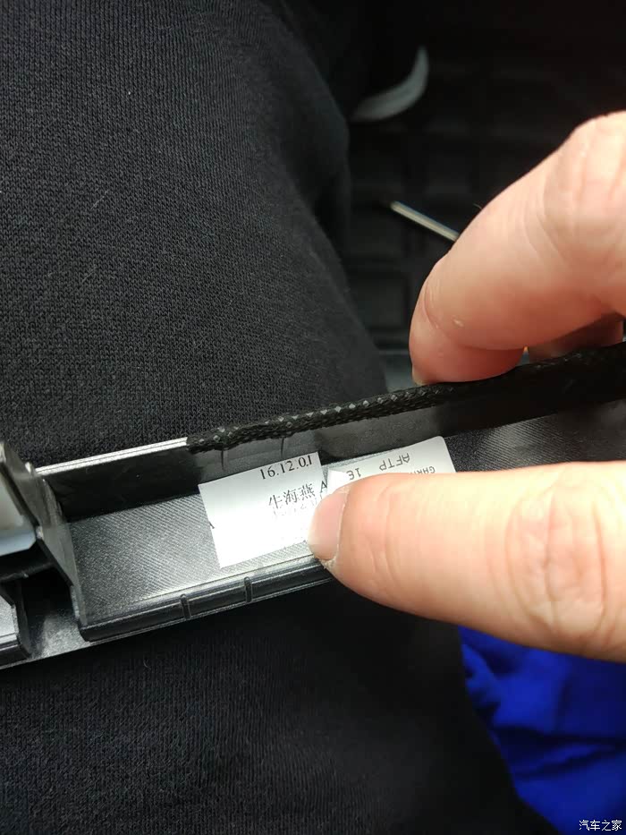

这里有个牛海燕
这还有个冯瑞丽?一个配件俩人做?’

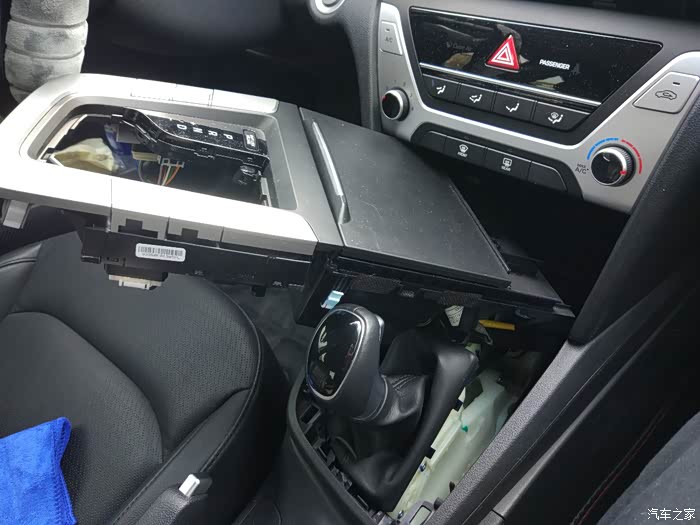

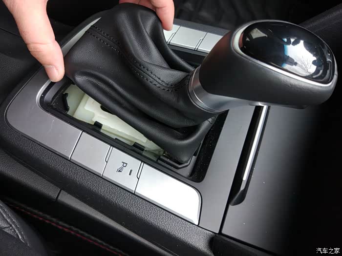

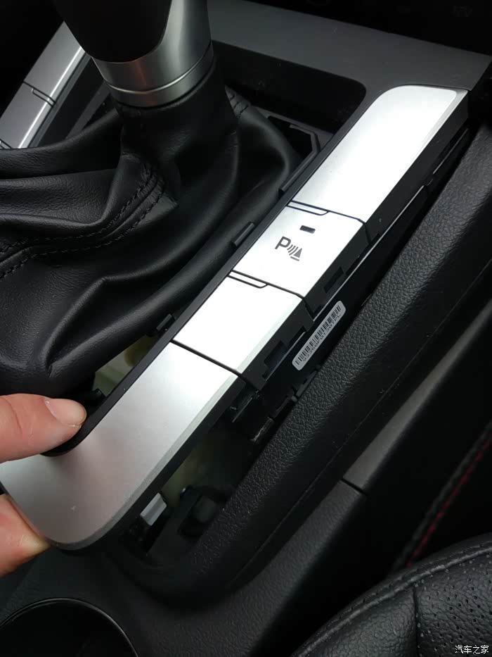

然后把档把防尘套拉开,,用力拉就行

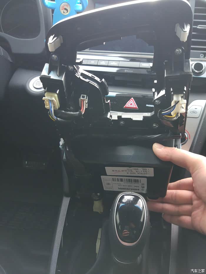

然后再把这个面板拉开,,也是用力
看,掏出来了。
放一边先

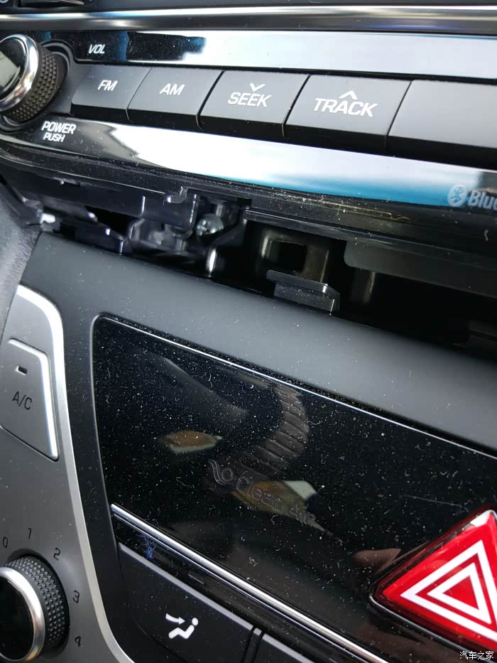

把这里撬开
全部拉开

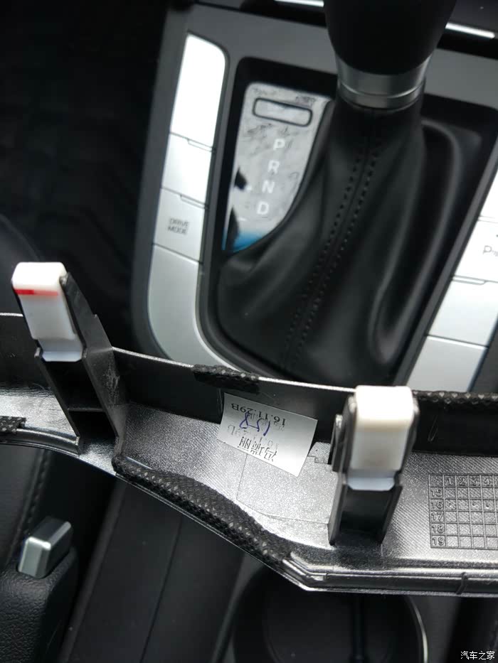

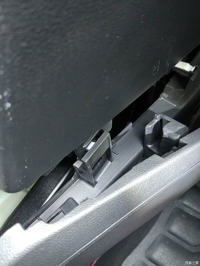

注意这两个白色卡子
把白色卡子拉出来,然后上面就可以拆开
就是这块秃了的,我拆时忘照了

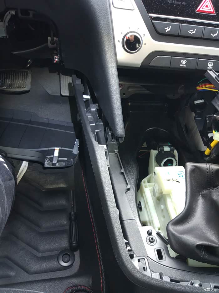

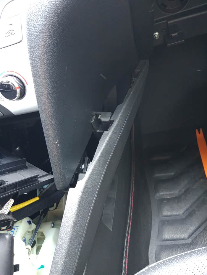

但是拧下螺丝也拿不下来,,还得拆左边!!!

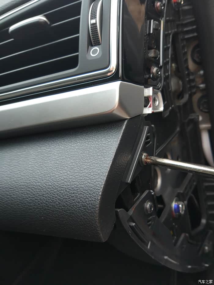

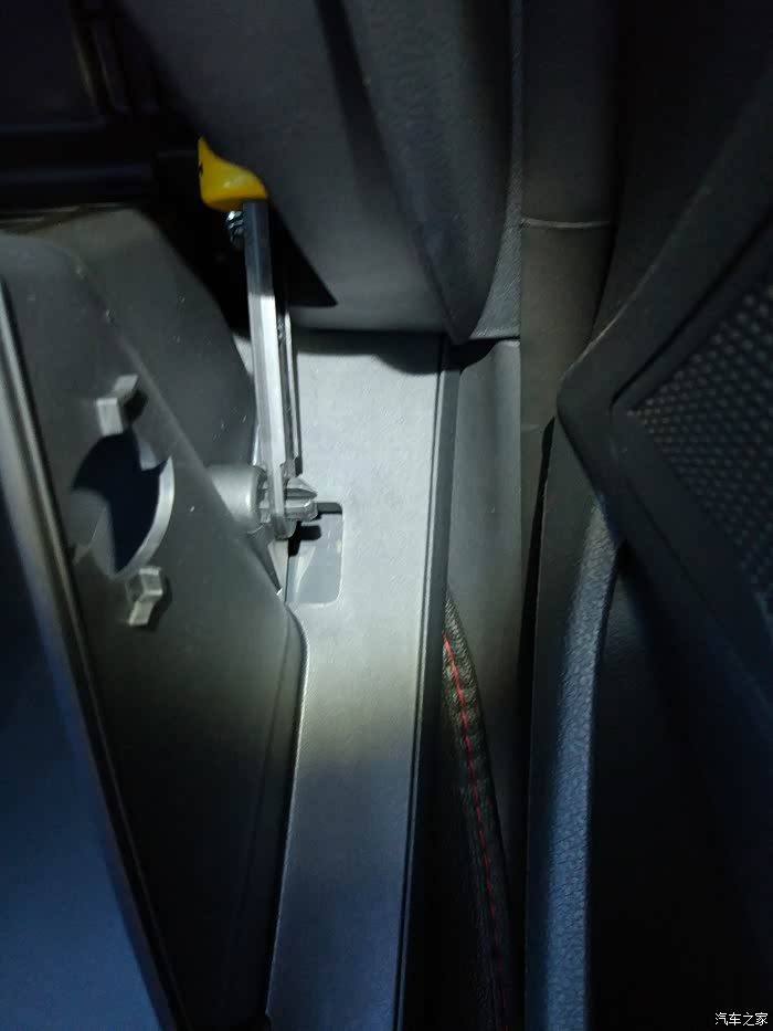

撬侧盖
把最下部分的饰盖的两个螺丝拆掉就好,,因为只拆最下边

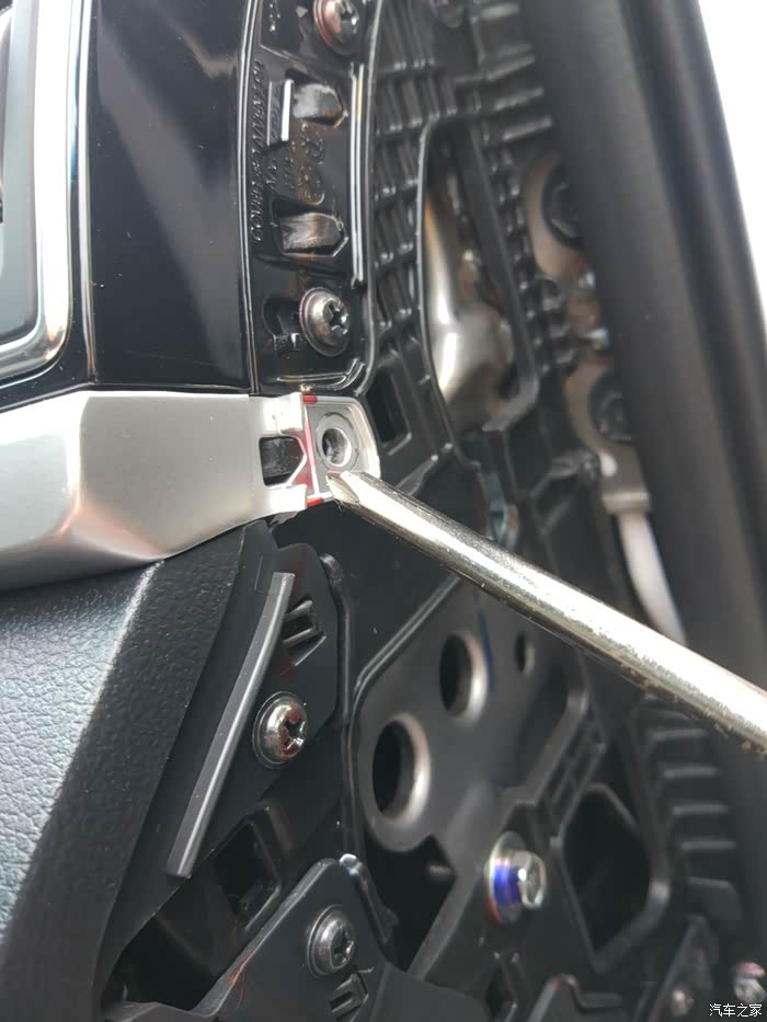

用力拉
哦,,,这里还有一个螺丝,,,也拆掉
再拉,,就下来了!
这边也一样拉开

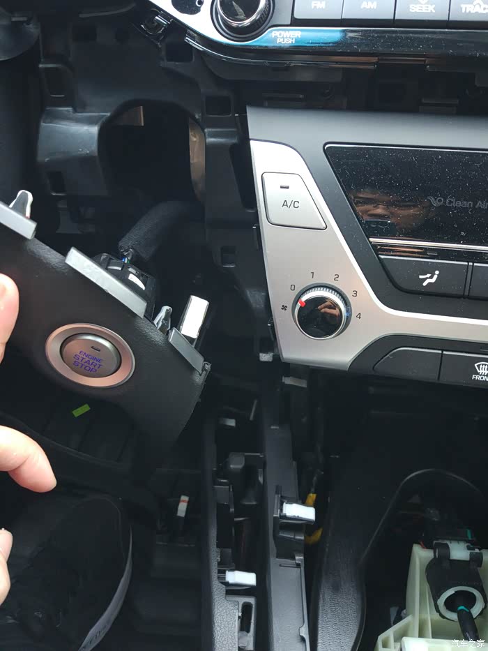

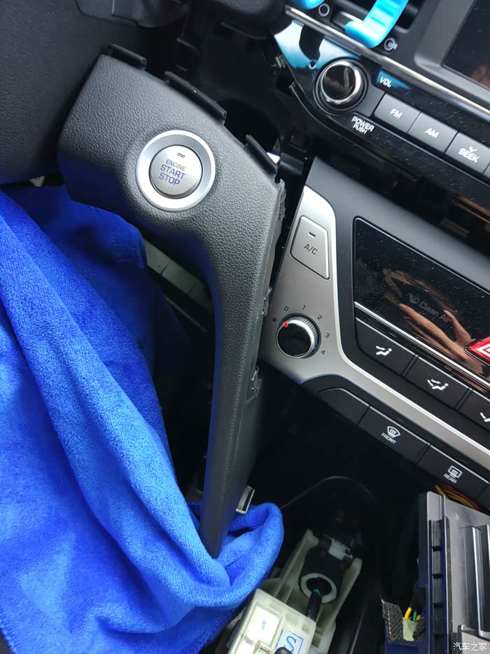

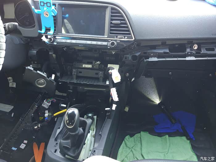

然后点火键这块就能拉出来了。。。。戴手套干吧,,或者垫着毛巾拉。不然手都弄破了。。。。

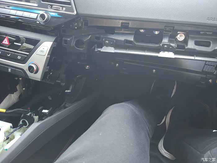

然后之前的两个螺丝拧掉空调面板就能拉出来了。

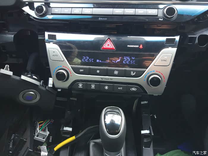

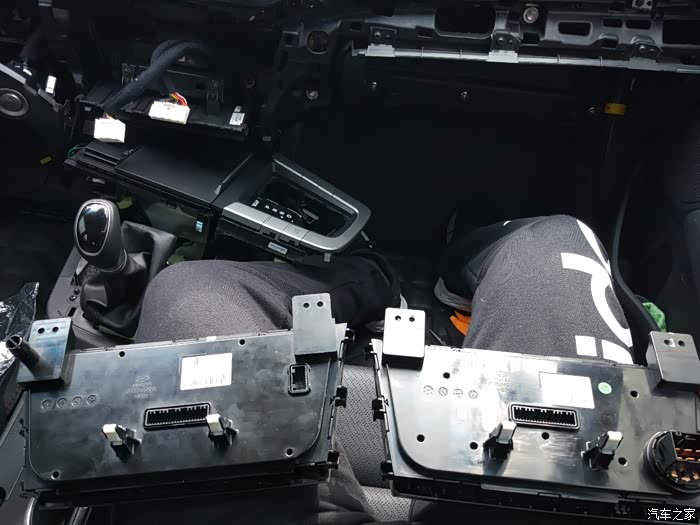

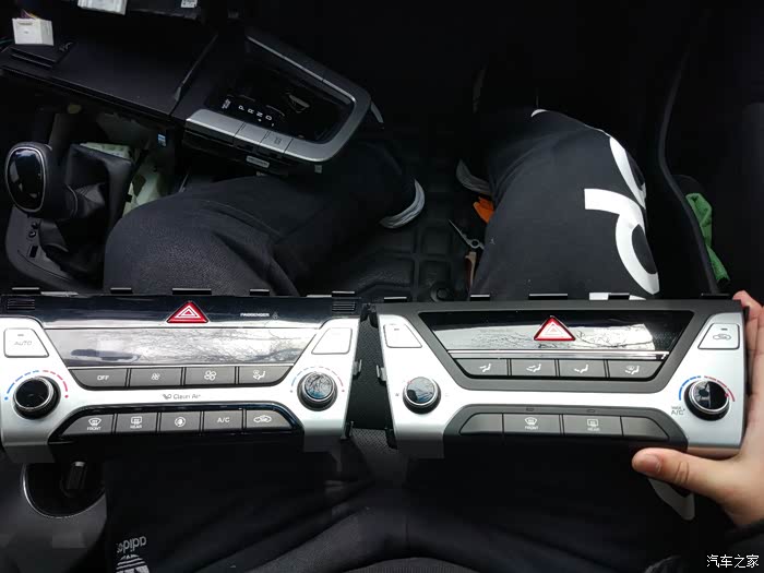

新旧对比
正面

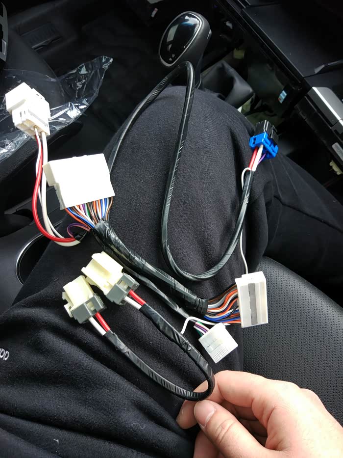

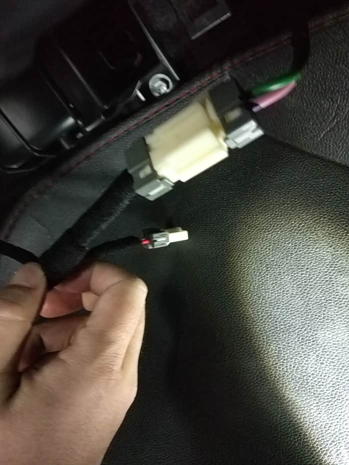

这是无损对插线束
把它和原车插头插好

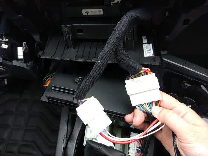

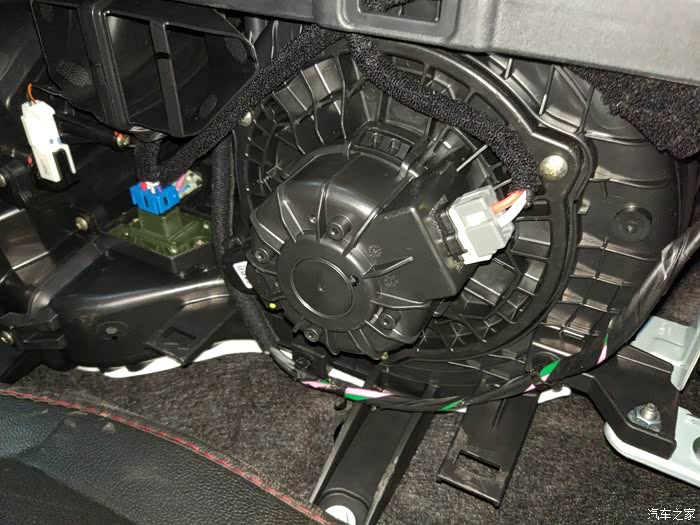

然后把线从里面顺到手套箱下方

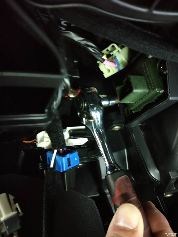

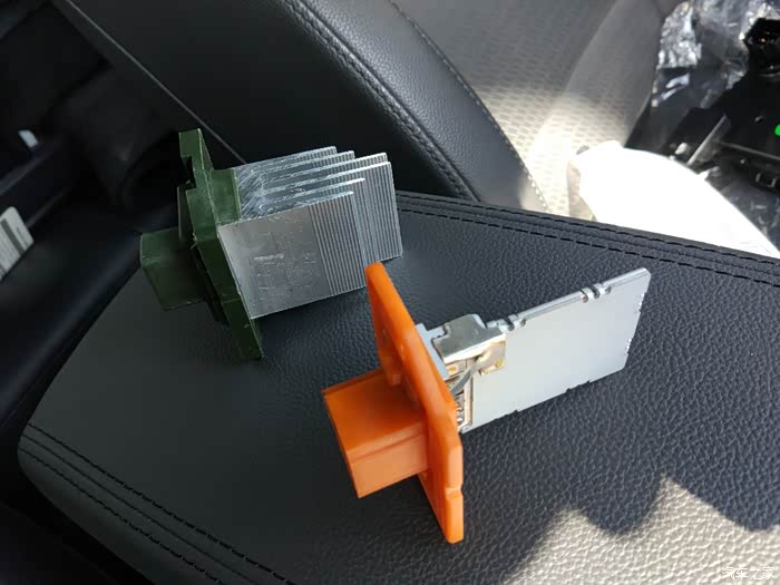

这个橘色的是原车的暖风电阻,,把它拆掉!!!
面目全非
自动和手动空调的电阻对比
把新的装上,,那个原车的插头包好放一边就不用了!
插上转接线过来的插头。
我把线束包上了绒布胶带,,省的颠簸时响。。
这是鼓风机插头,,拔下来插到转接线上
然后再把转接线的插头插到鼓风机上。绿色线是原车的。
把线整理好!

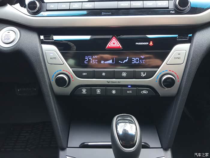

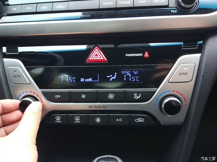

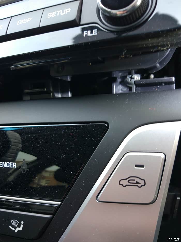

大功告成!!!!

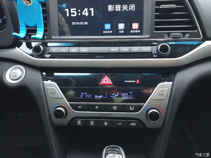

嘿嘿,,看上去不错的样子
我说不对呢,,,,膜没撕下去。。。。。。这下清爽了!!!
挺好玩。。。。
好了,,以后可以告别忽冷忽热了!!!!!直接调好温度就不用冷了开热了关了
