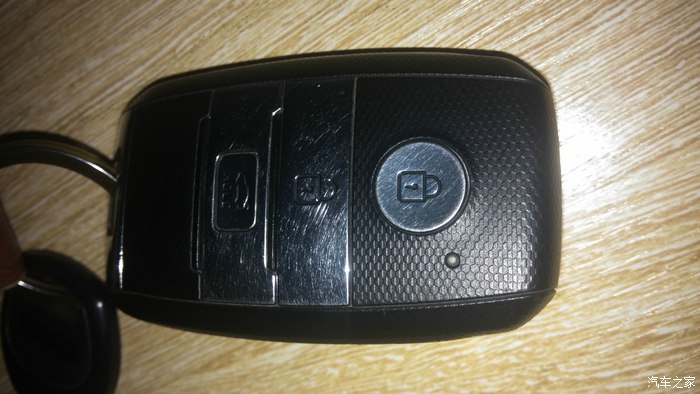

        先从进车说吧。原厂一键启动一般是遥控器靠近车大约0.7米范围,车辆与遥控器交流信息,确认遥控器是否合法,合法它就服从你,不合法一点也不理你。原车遥控器从手感到质量都不错。

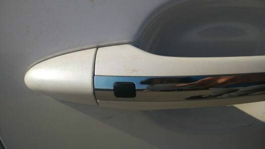

        开关门锁是通过操作车们把手,或者按遥控器实现。门把手普遍分为2种,一种按钮式(按一下就行),一种电容式(触摸或者感应到)

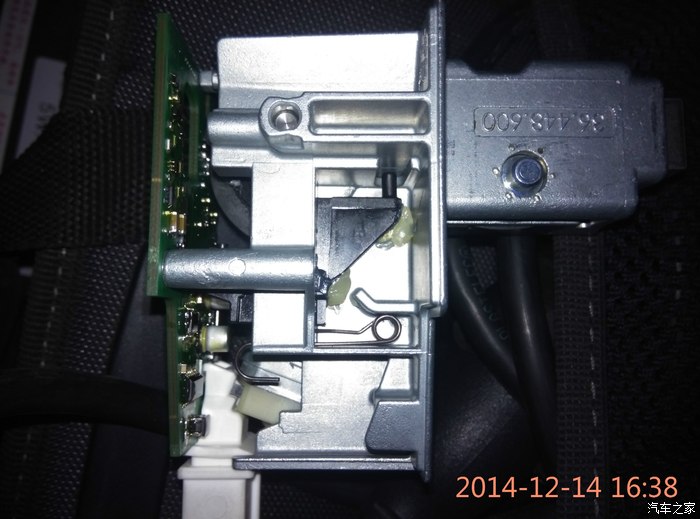

进入车内,有些车需要把遥控器插入识读器(比如09年宝马320,别的没开过)有些在车内就行(比如我们的K5),这算是第2次验证遥控器。接下来我们点击STAT,方向盘会咔咔一声解锁,如果方向盘不解锁车子不会进行下一步,它会要求你再次解锁方向盘。(出于安全每款一键启动都这样设计)启动车——几乎是一次就成功。(一旦启动成功,遥控器离开不会熄火,但熄火后就不能再启动了)下图是电子锁,看看多精密,它与免钥匙模块,车身电脑连接内部带有密码。

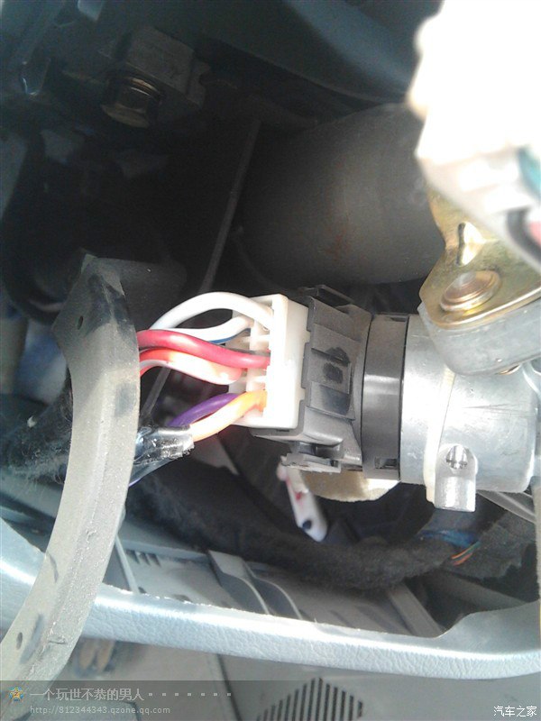

原车锁头,上面是防盗螺丝。

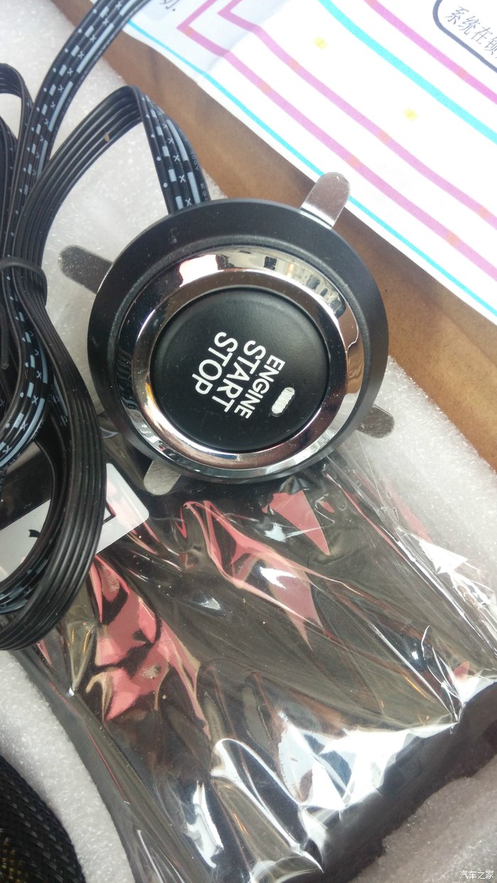

3启动按钮(按压的质感真的很一般)

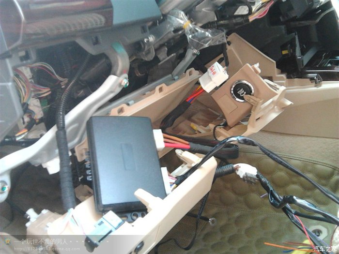

各种车装的图。
钥匙孔一键启动,真的很有违和感
现在的产品动不动就4S专供 ,原厂配套。其实真正对接的插头就一个两个,多数线还是要自己接。查找车上的线需要刀片割或者针扎(这个大家都见过),能安装好也就罢了。有些亮故障灯,车子不启动,转向灯闪两个,烧了电脑,什么情况都有。 这是安装中的危险。
