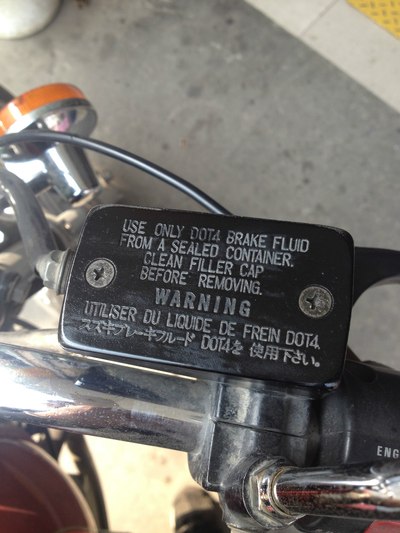

现在的摩托车越来越多的采用碟刹制动,其制动液按要求必须2-3年更换一次。这个保养项目车友自己可以做。
下面,老付以图解的形式演示:
首先从制动泵上盖的标示,看清楚你的需要用DOT3还是DOT4的制动液。下面这车要求用DOT4D。
制动液一定选择名牌正品。
