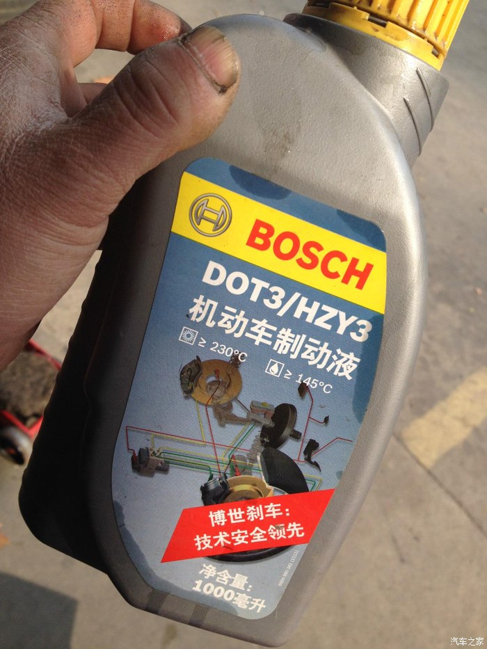

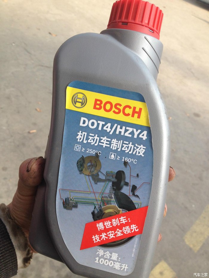

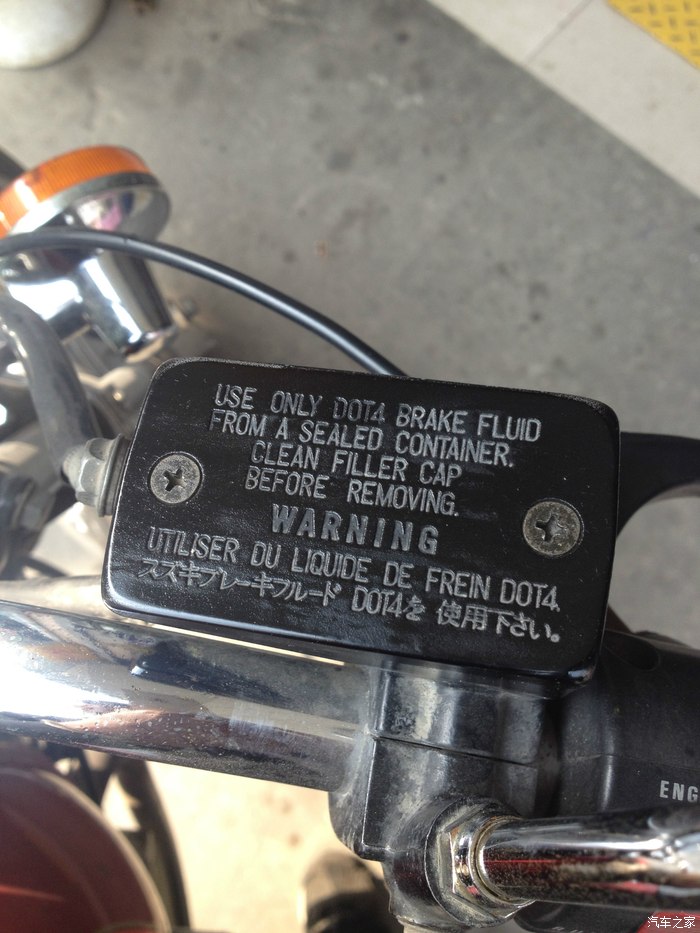

首先从制动泵上盖的标示,看清楚你的需要用DOT3还是DOT4的制动液。下面这车要求用DOT4D。
制动液一定选择名牌正品。

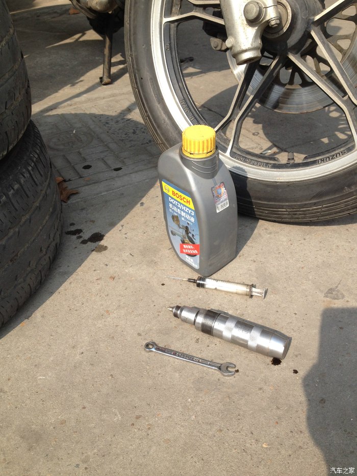

干这个活需要的工具:起子,针管,8mm的梅花板子。

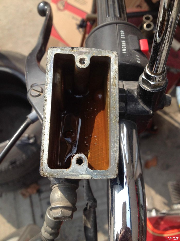

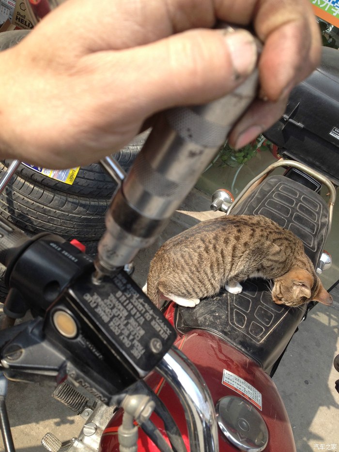

用合适的工具打开制动泵上盖,我家猫咪也来凑热闹

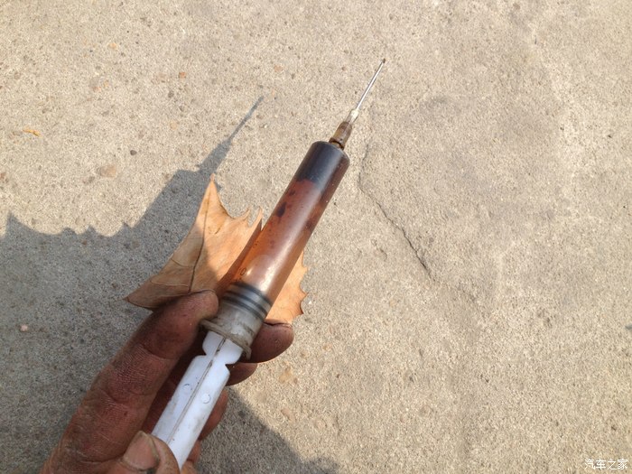

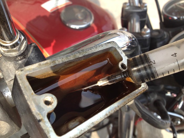

你瞧瞧,里面制动液已经浑浊。用针管抽出来。
抽出来的旧液,很浑浊。

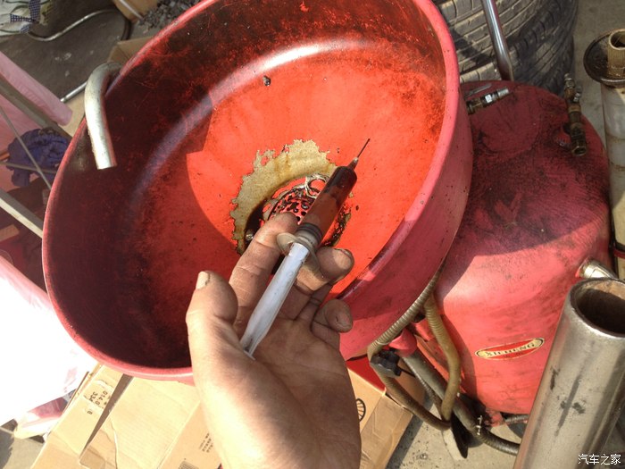

制动液不要随意处理,污染环境。我把它集中到废油桶。

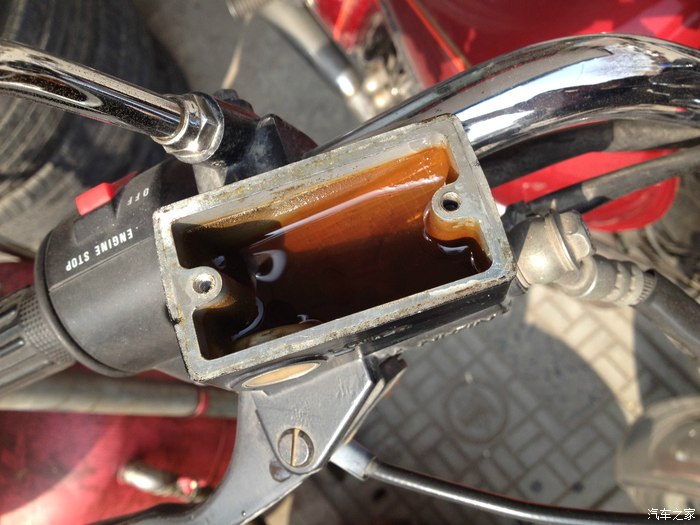

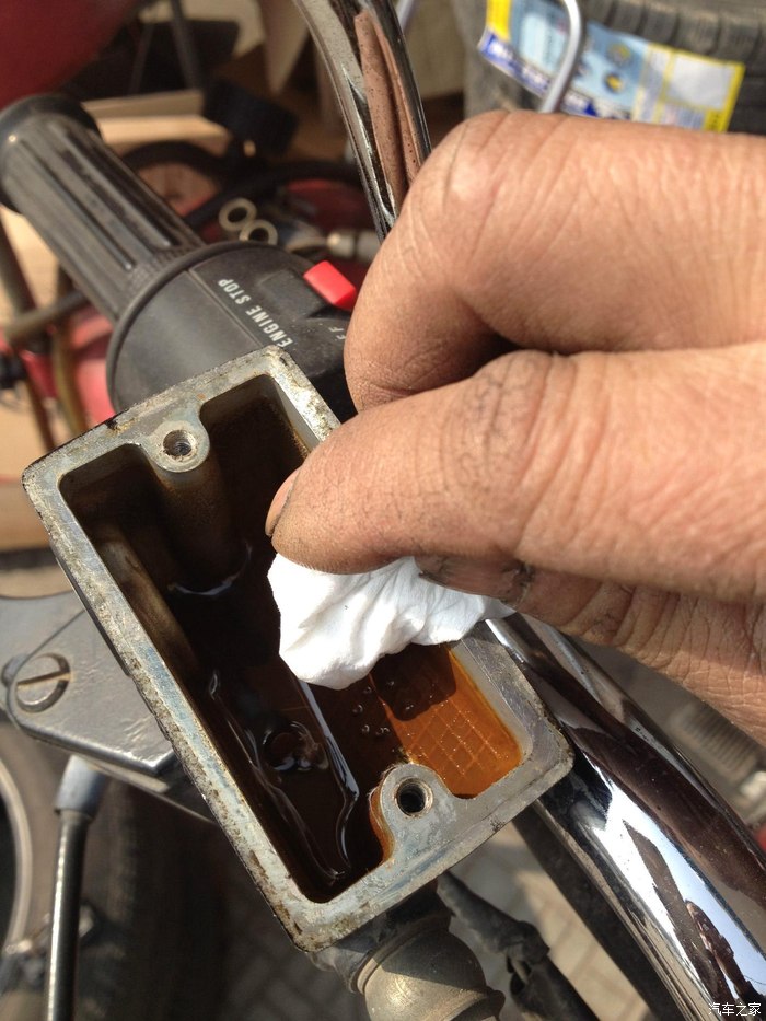

见底后,露出脏诟。
清洁

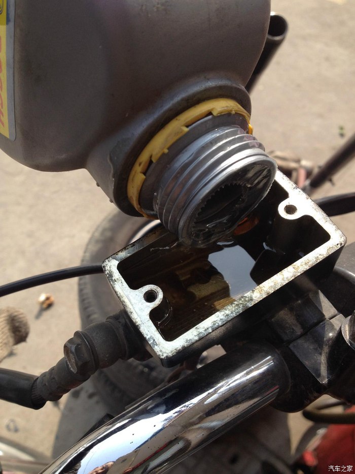

加新制动液。

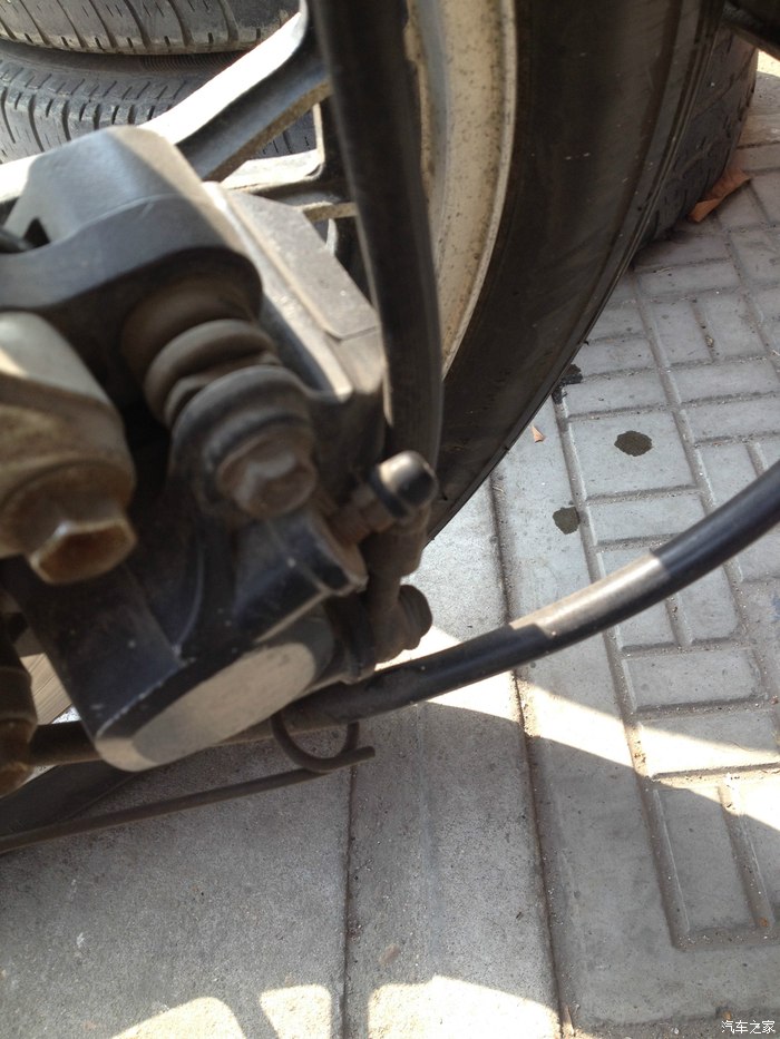

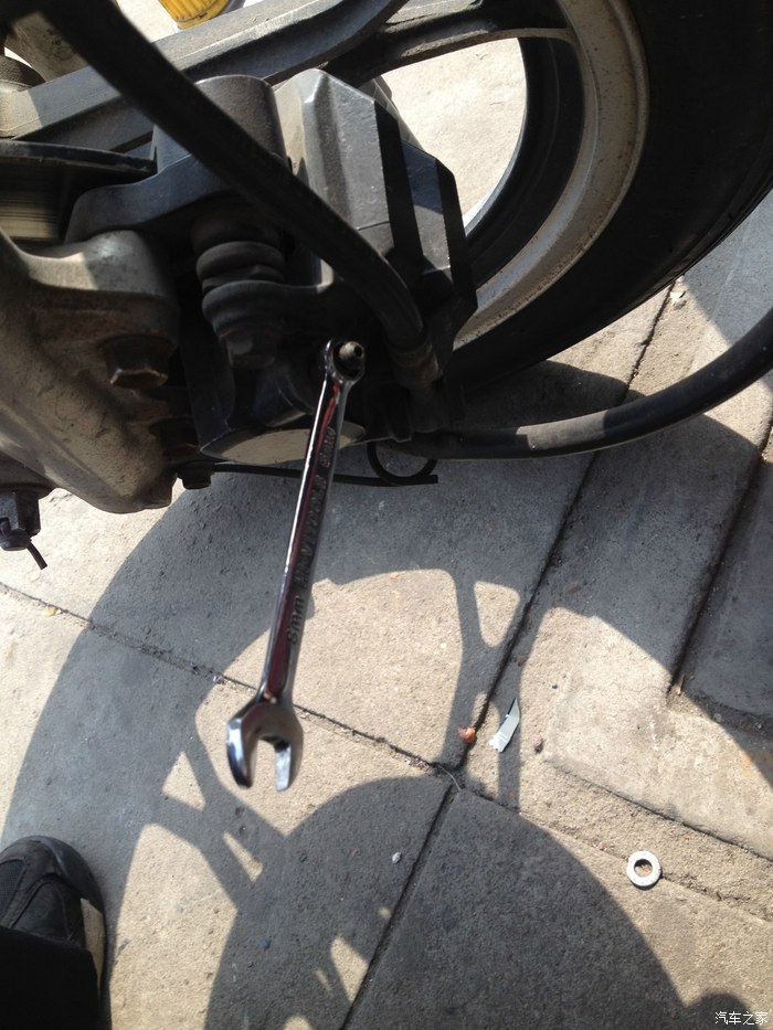

手握紧制动手柄,打开下泵放油阀。
拧开下泵放油阀,会冒出一股旧液,然后拧紧;
松开制动手柄,再抓紧手柄,拧开放油阀放旧液,如此往复,直到从放油阀冒出新制动液为止。
