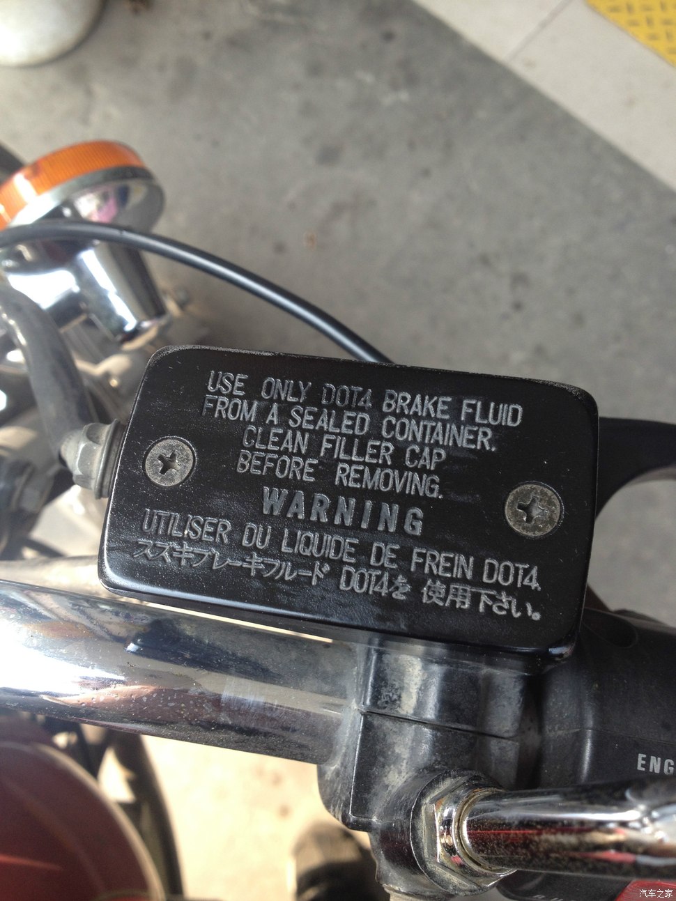

固特异老付 2015-2-11 21:40:59 发表在 主楼
现在的摩托车越来越多的采用碟刹制动,其制动液按要求必须2-3年更换一次。这个保养项目车友自己可以做。
下面,老付以图解的形式演示:
首先从制动泵上盖的标示,看清楚你的需要用DOT3还是DOT4的制动液。下面这车要求用DOT4D。

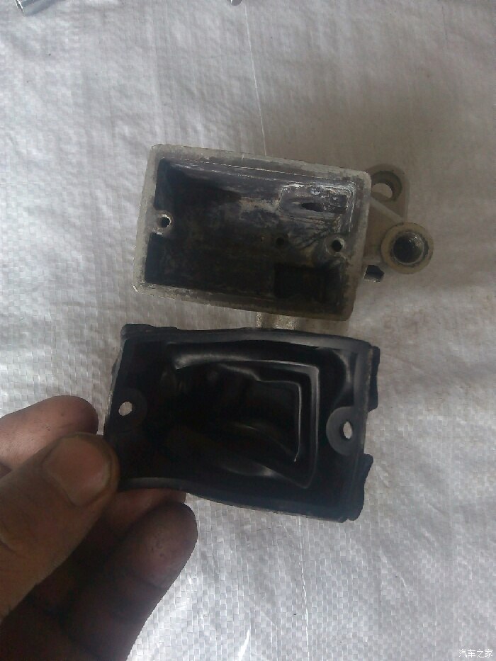

用合适的工具打开制动泵上盖,我家猫咪也来凑热闹
你瞧瞧,里面制动液已经浑浊。用针管抽出来。
抽出来的旧液,很浑浊。
制动液不要随意处理,污染环境。我把它集中到废油桶。
见底后,露出脏诟。
