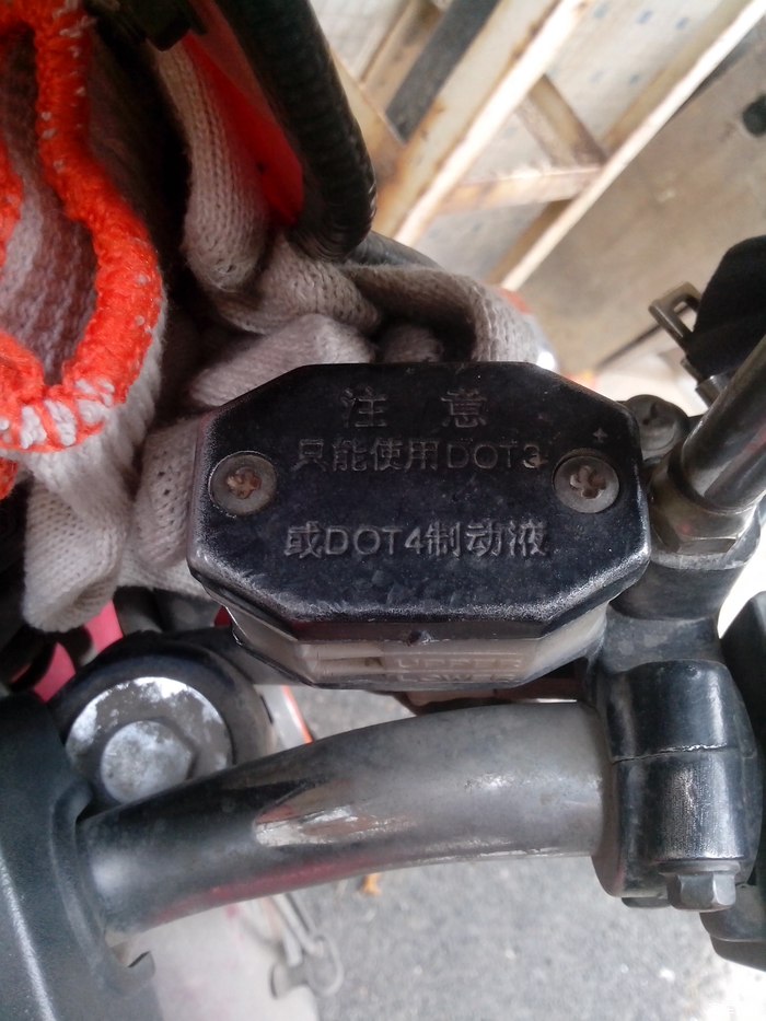

skoda_fabia 2015/02/11 22:00:22 发表在 12楼
楼主这种反复抓放刹车把,同时松紧放油螺丝这种换油方法是很原始,很慢且麻烦的,最快的是在放油螺丝上接上一截胶管,向上10cm再弯下来,使胶管呈“n”形固定好,打开制动泵上盖,松开放油螺丝,等胶管有油流出来的时候,低频率反复抓刹车把,泵出刹车油,同时观察制动泵上盖,油尽就补充,此法为最快的换油法,轻松痛快。如遇上需要分解刹车泵维修,需要放干净刹车油的情况,加油时用针筒将刹车油从下面泵上去,可免排气程序,此为放干净刹车油之下的最快加油方法。
skoda_fabia 2015-2-11 22:00:22 发表在 12楼
