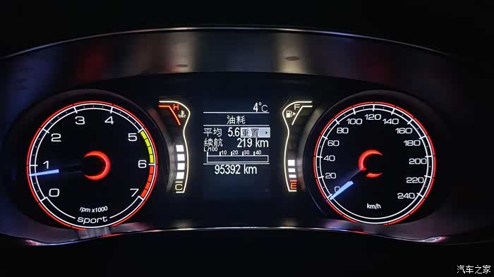

圣诞节这天去换了新旧仪表的芯片,
仪表上的故障灯和开机提示维修驻车辅助系统都已经消失了,
自动挡档位提示的双横线消失了
原车里程是旧表更换新表之前的里程(换上新表之后更换芯片之前这中间我开了两百公里)里程也不闪烁了
因为自己不会拆仪表,找的汽车钥匙店给换的芯片,耗资70,要是自己能拆下,手机店20搞定。
事实证明,手动低配改自动高配需要换芯片
哇哈,满足啦,夜间并不会很刺眼

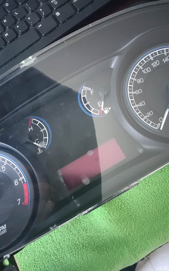

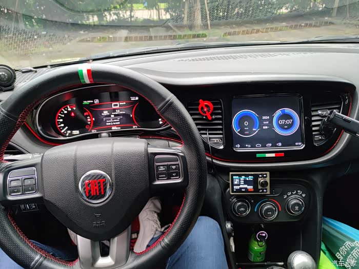

开车几乎不听歌,最近忽然空下来,实在受不了前任车主在低配仪表亚克力膜上留下的痕迹,淘了一个致悦运动仪表
昨天刚换上,没有更换芯片,刚换上去,各种故障码标志,里程闪烁,还没有继续搞,暂时就这样吧
原车低配仪表,不知道上任车主什么时候留下的痕迹,拆下仪表又拆下亚克力板里外都擦了,就是擦不掉痕迹,确认是外面的,但就是擦不掉,难道要去打磨翻新再镀晶吗?
就是擦不掉,确认是在外面留下的痕迹,我就这样开四年

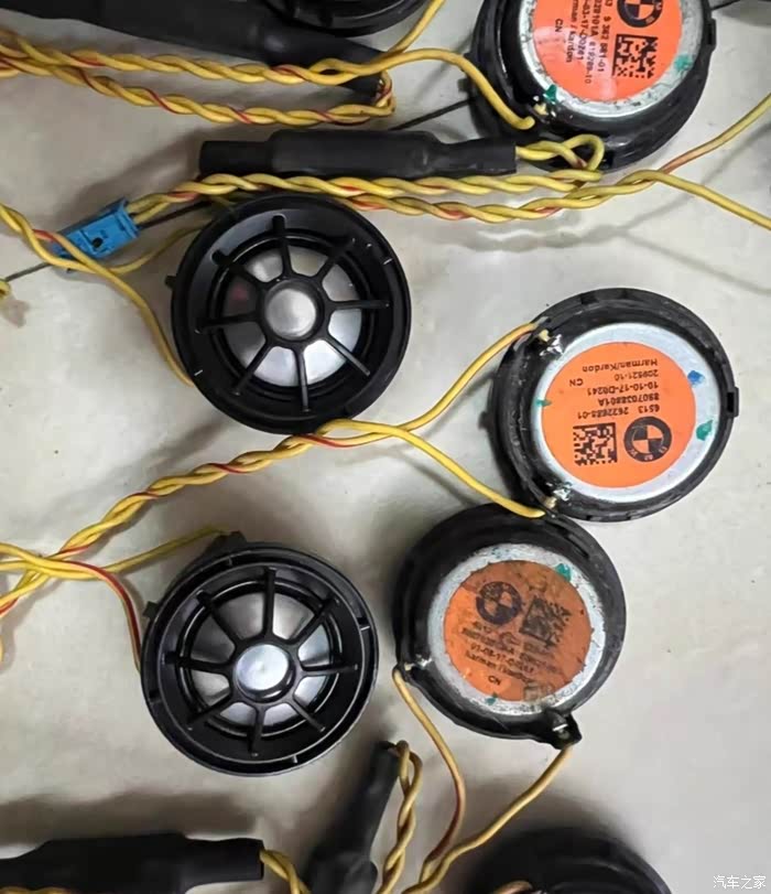

宝马拆车哈曼卡顿安排,必须闲鱼平台交易,但首先要学习下怎么分辨原厂和山寨假货
闲鱼卖家的拆车高音头都是无支架的,必须拆了支架往外卖,我很不解
我避开了假货高发的广东揭阳……以及广东省……选了东三省

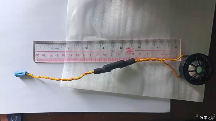

货到了,但是线短啊,就这么长,老板说有长线,也有短线,这算是长的了,我……
算了,好在正品带的电容是本尼克的分频电容,正品140元一对,可以了,虽然只是铝膜不是丝膜,

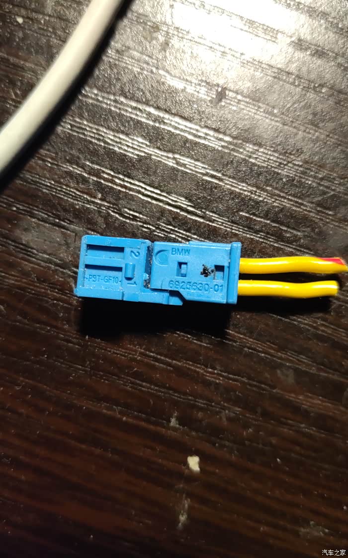

接口上有宝马的BMW字母,拉丝膜也正常,后面的焊点也是饱满的三角形,抖音上学的知识点都用上了
正品接头上字体很清晰,实际上这个接头很小,好在手机有微距拍摄
昨天降温,跑去音响店加装高音头,安装工人看着我的高音头,“宝马的拆车假货这么多,这也是假的啊”
我无语

剪下的接头我拍个特写,正品的保证

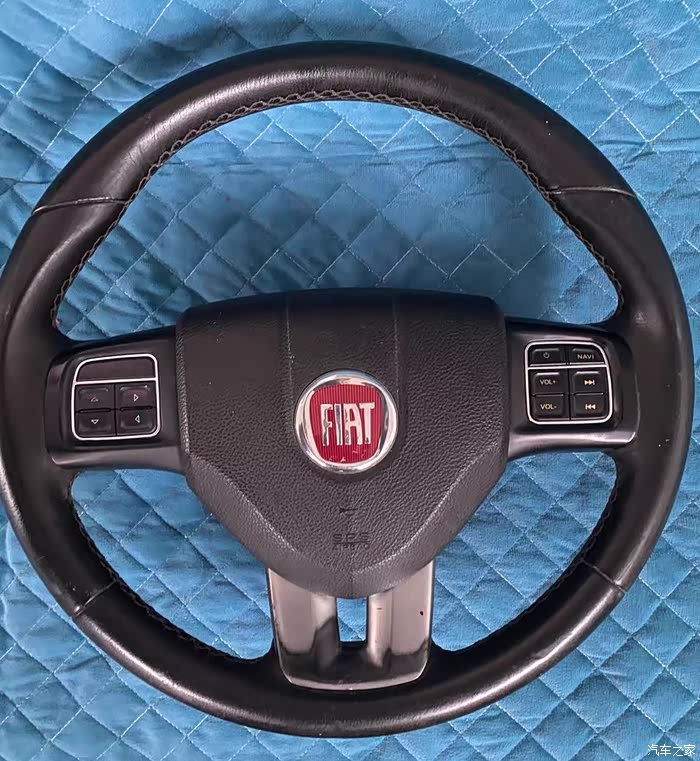

要不把方向盘整个升级下吧,哈哈,本来指向买个多功能按键和后面的切歌音量键,但是看全新单价,再看拆车件的单价……算了还是买拆车总成吧
买的多功能按键方向盘右边居然是导航的频道和音量按键,稍微有点发黄,和左边的不对称啊,这个方向盘成色真是战损了,好奇到底是谁手里流出来的,来认领下,拿到手的时候好重的烟油味或者是槟榔味……我拿威露士擦了好几遍,为什么要买这种成色的二手货,因为我要的是改装啊,真皮把手、气囊盖、按键盖板、下饰板和后面的我打算都来个改色。
手圈握把包真皮都知道,气囊盖包真皮也流行起来了,但是有很多人担心气囊弹出成功率,这个真的是难说,我个人比较倾向于喷漆解决
成色稀碎啊
右边的按键实际上稍微有些发黄,和左边的按键有明显的区别

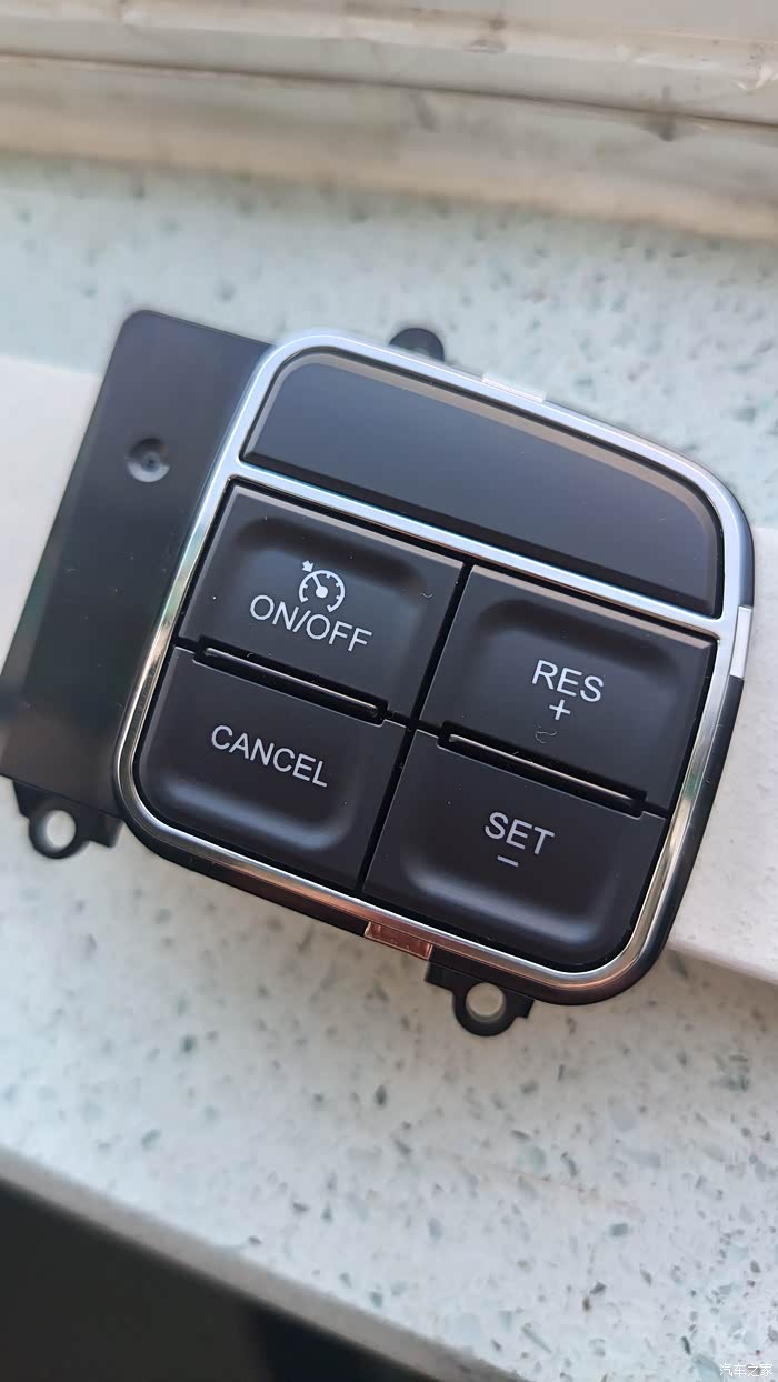

于是我又买了全新的巡航按钮,我特么手动挡买个巡航按钮,纯粹是因为对称(装B)了……
方向盘总成(含左右多功能按键,背部切歌音量按键)
单独按键(为了对称)

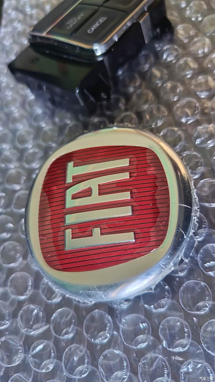

对了,还买了一个气囊盖标,我是真想改下方向盘……如果某天我搞成了珐琅掐丝,各位车友不要太奇怪,因为已经有人在搞了,不过他们搞得是前后车标
