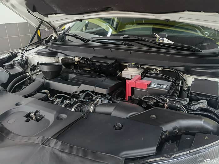

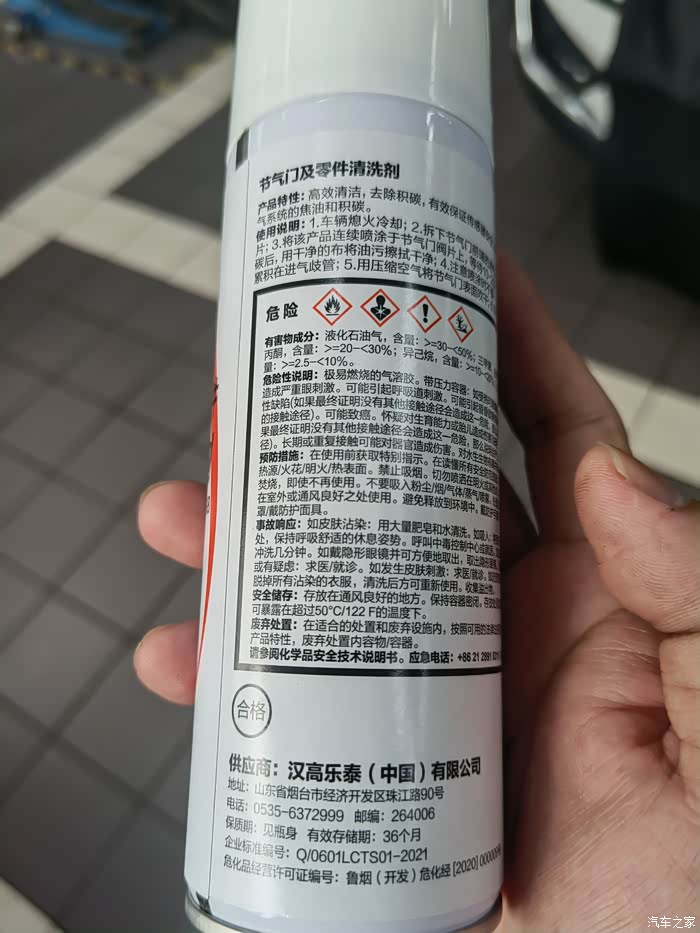

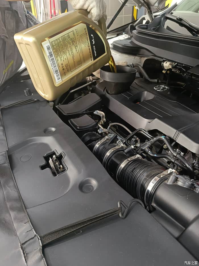

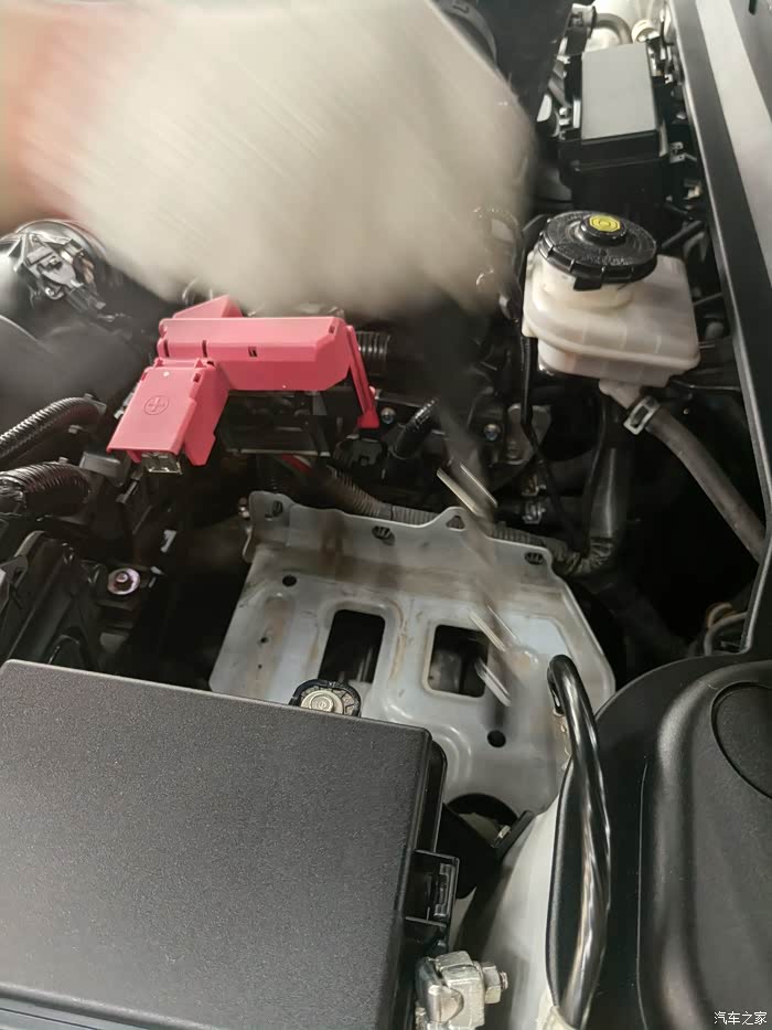

不知不觉3年半下来,rd已经开了75000公里,厂家送的15张免费保养券用完,最后一次免费保养,顺便洗下节气门!
还是那个金致,不过似乎换了配方!
一大一小五升只需4.5就够了
还是很干爽
基本正常,无大碍!

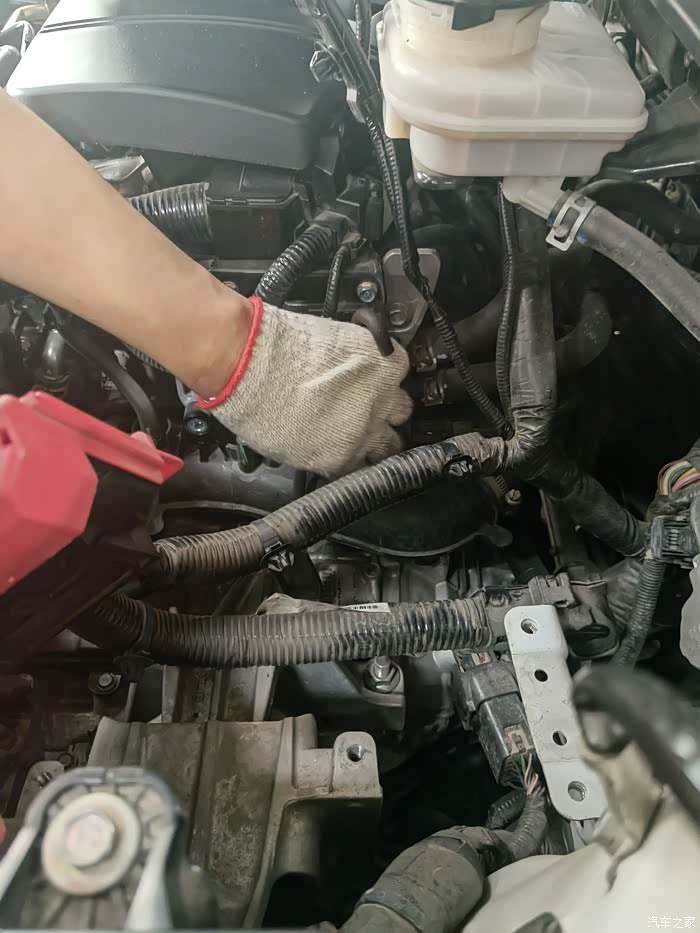

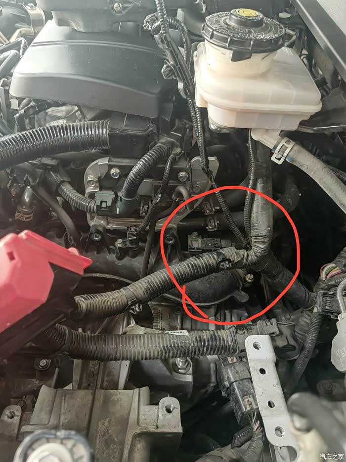

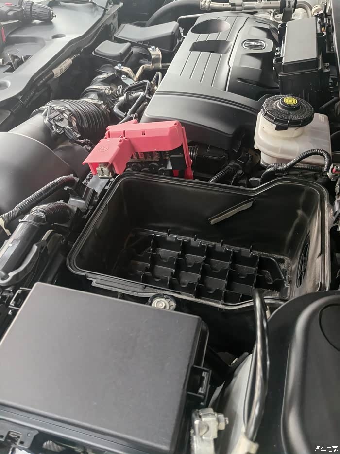

涡轮车清洗节气门有点费劲,要拆电瓶和电瓶底座!
这根进气管子尽头发动机的后面就是节气门了,很难施工
继续扒拉!

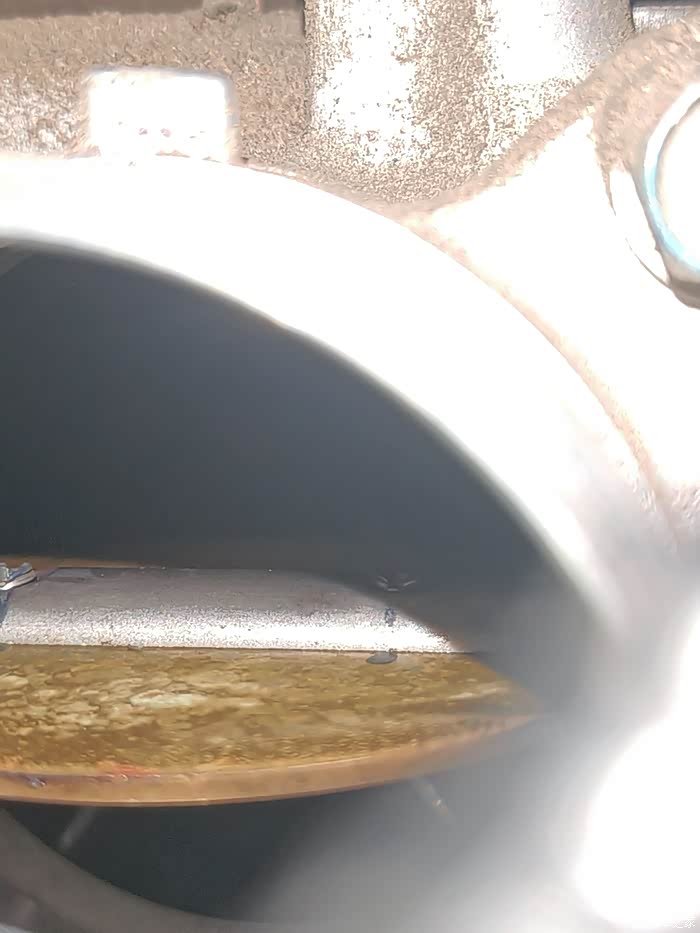

拆掉卡子就是节气门了
总算看到了
只能卖力擦,拆个卡子都费劲,很难拆下清洗

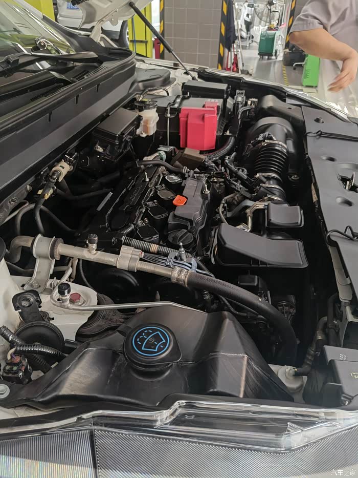

顺便叫师傅清理下机舱,气门室盖有些渗油,厂家只答应换垫子,有点不想折腾!

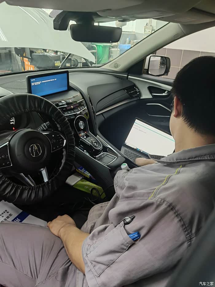

节气门学习恢复正常

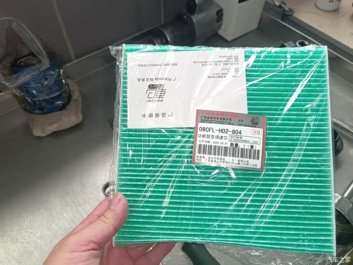

买保险送了一个原厂空调滤芯,有点长,使劲才能按进去!
洗完开了100多公里,是恢复出厂设置了
D档空调怠速更安静(本人驾驶习惯一D到底,等红灯堵车也从不切N),加油更顺畅,收油无顿挫,虽然洗这玩意很麻烦!但是车子到了一定公里数,除非一直高速不缓行不怠速,不然还是该洗一洗!十万出头再洗下进气道吧!最后祝各位车友用车愉快,大家一起多多交流用车养车经验

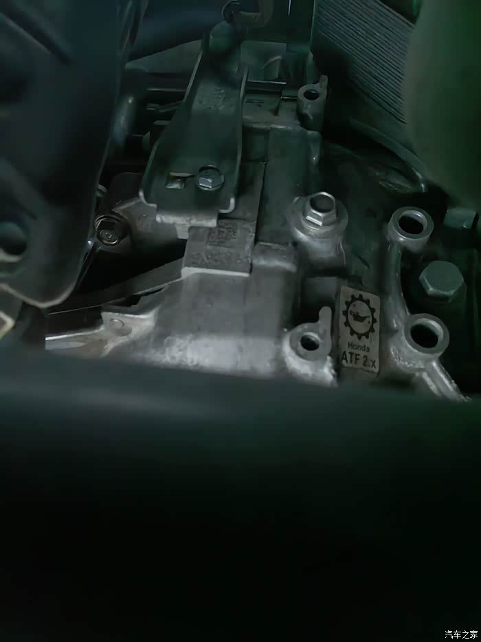

换了变速箱油没有?

问一下啊,你那个机油是免费的还是加钱了啊,我宁波免费保养的用的是银灰色的塑料瓶四升装的,不知道和你的有啥区别
江西
2024-05-05 09:59:07
加了多少升级的金桶?换变速箱油的时候换了变速箱滤芯吗。
