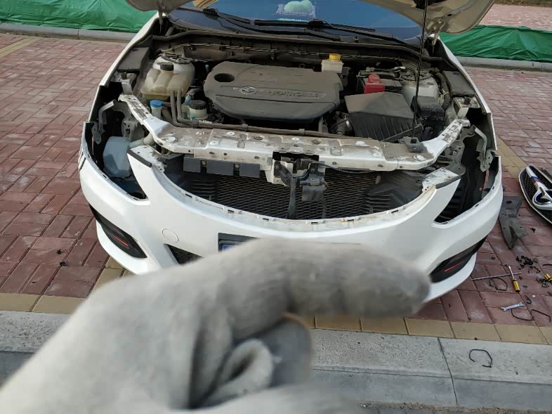

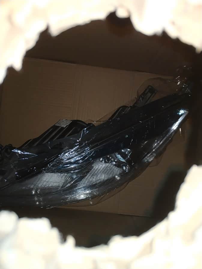

       拆灯,灯罩用到工具,十字改锥一字改锥10m扳手(最好是套筒)尖嘴钳(拧透镜螺母时候加拧紧)热风枪,纸箱(大灯的三倍)保鲜膜,手套,旧衣服(抹掉起子胶)围裙(有必要免弄脏衣服)我还用了一块12V的电动车电瓶,因为我家住7楼,没法试电,所以用一块12V电瓶在楼上试灯,保证线路的准确性!

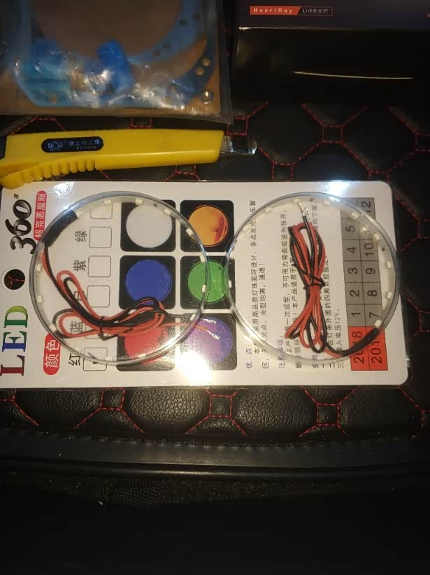

店家送的恶魔眼,我要的红色!

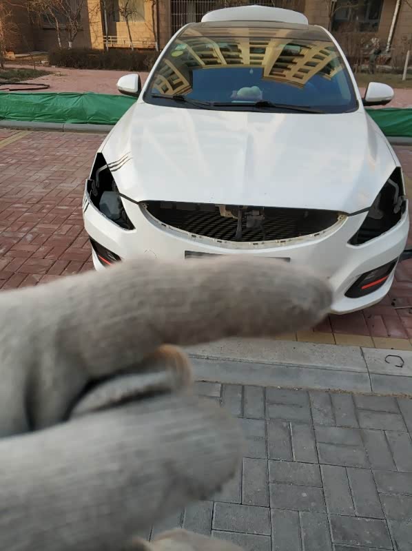

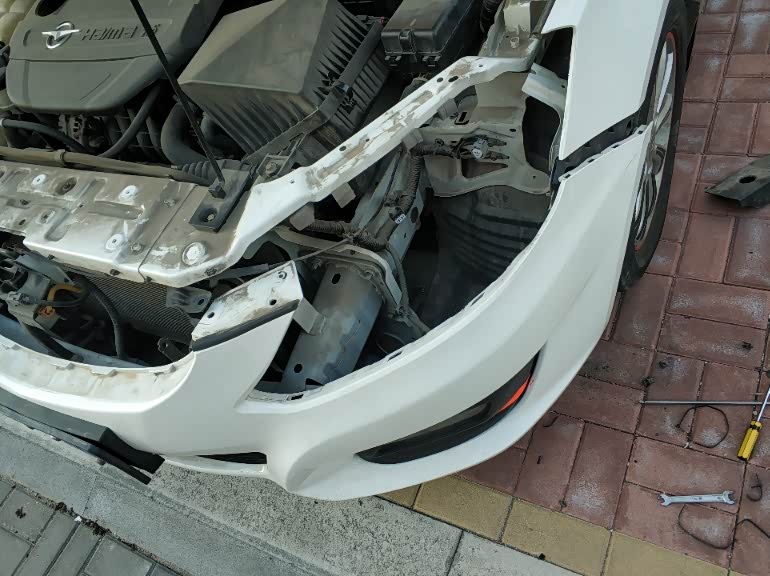

拆完了
灯拿下来
留着纪念

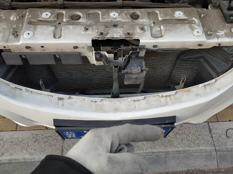

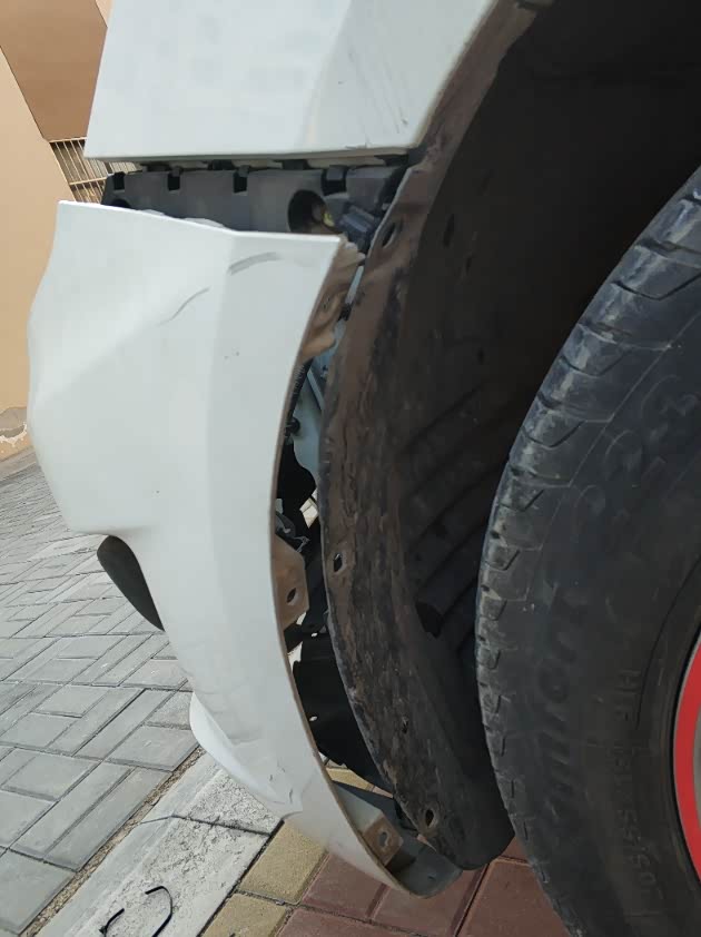

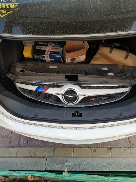

中网6卡扣,别掰断了!
放后备箱,准备上楼
有点蒙面杀手的感觉

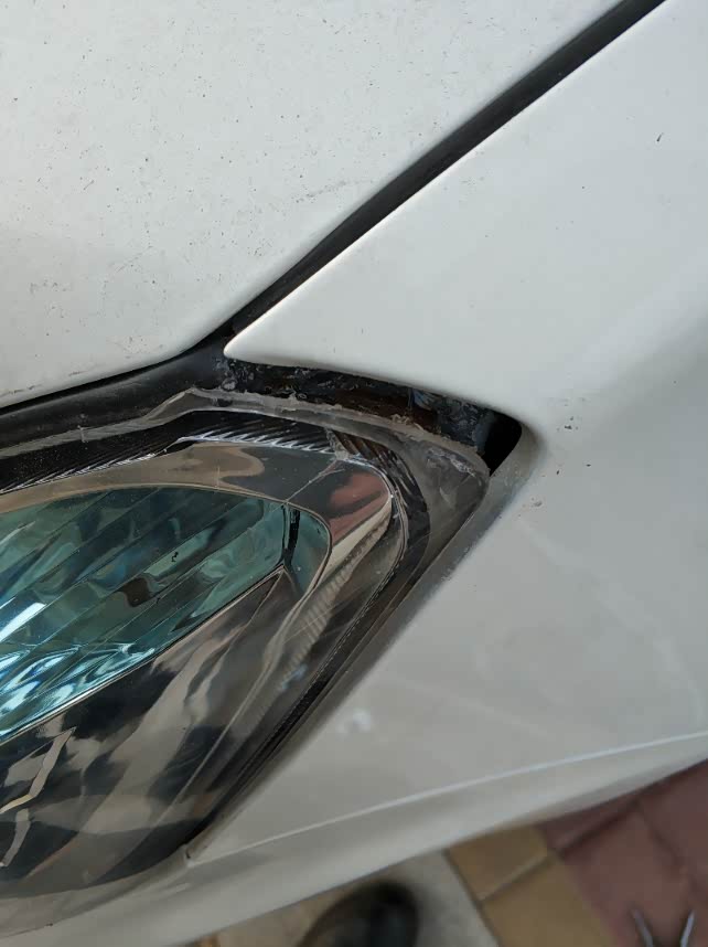

这个地方1个螺丝,4个一次性卡子,螺丝还在,卡子全报废。

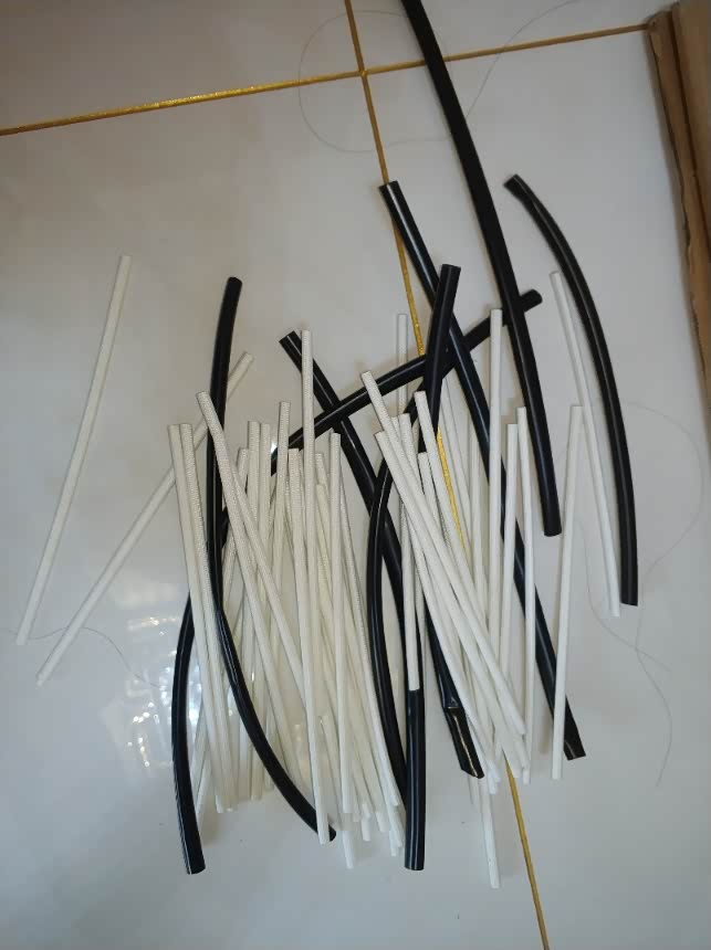

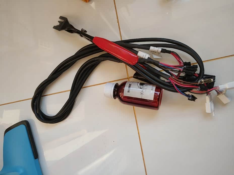

热缩管,绝缘管,必备,只要是接头必须用电烙铁焊接,并且做好绝缘,
买了一个开灯钳子,一个冷胶分离液,两大功臣。

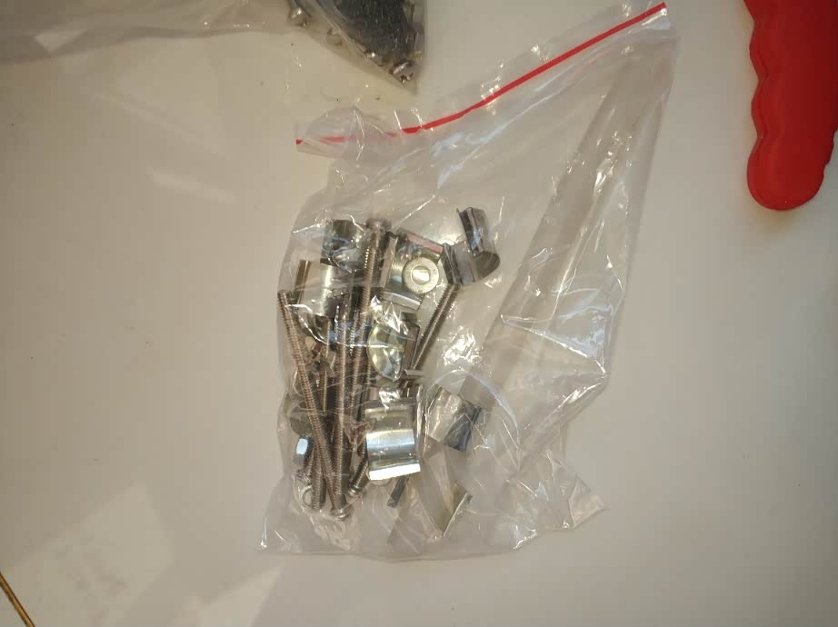

固定透镜的螺丝和封灯用的卡子!

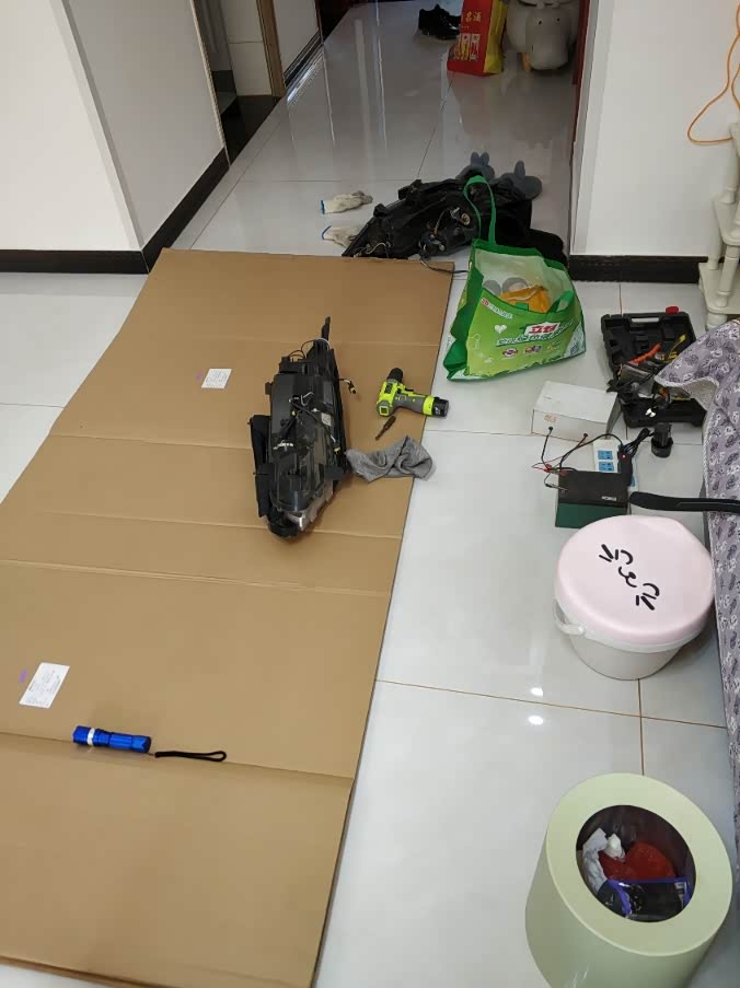

地上铺好,不然胶弄到地上不好清理!

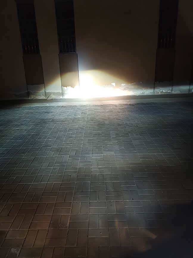

单灯测试,远光可以。

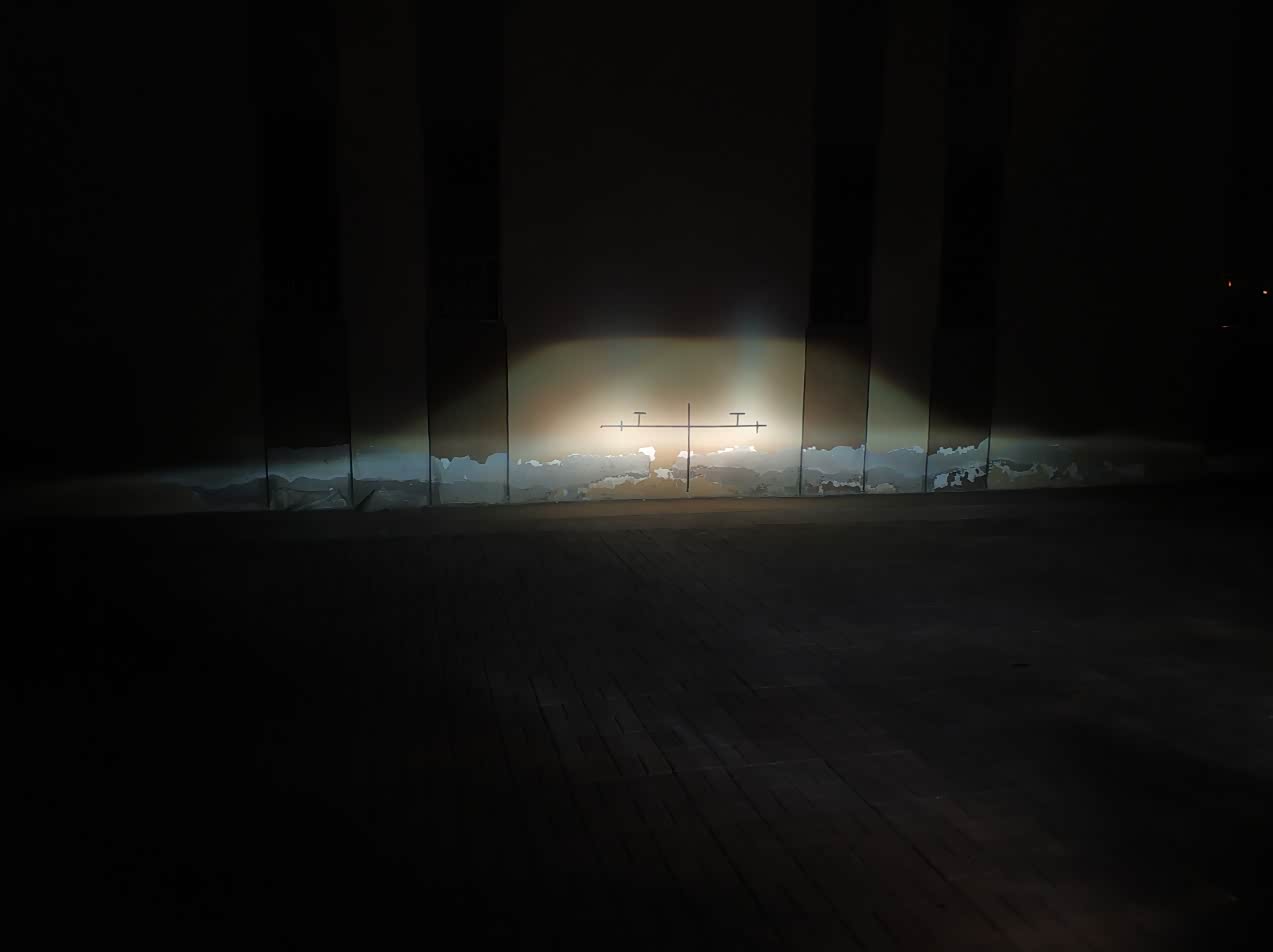

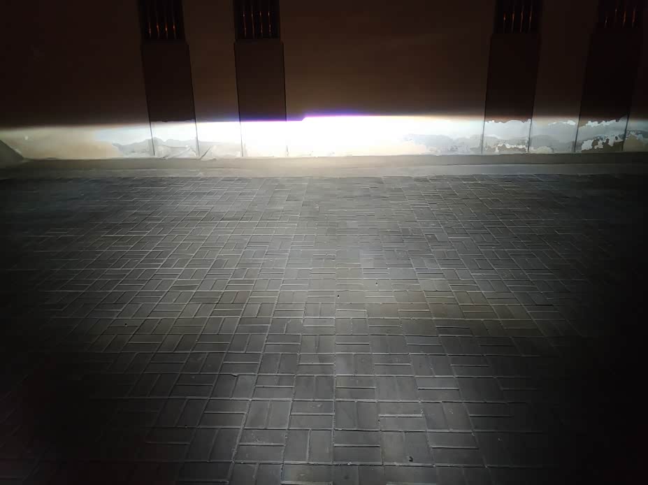

近光测试,切线完美。

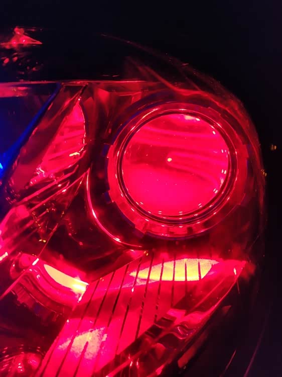

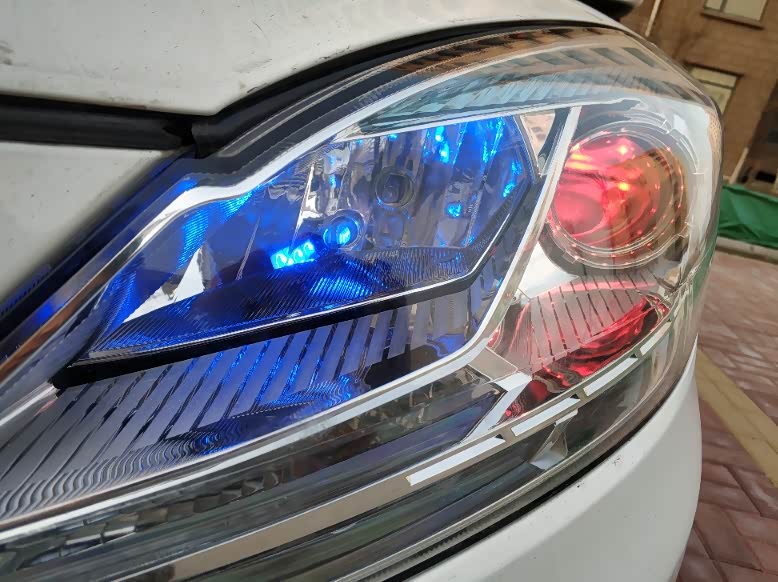

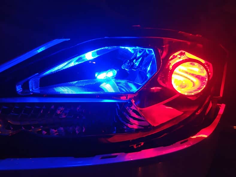

恶魔眼装好,记的用耐高温胶固定。

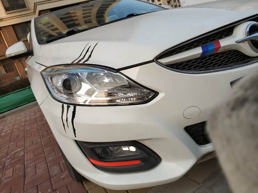

装车,完美!

漂亮,就是漂亮!

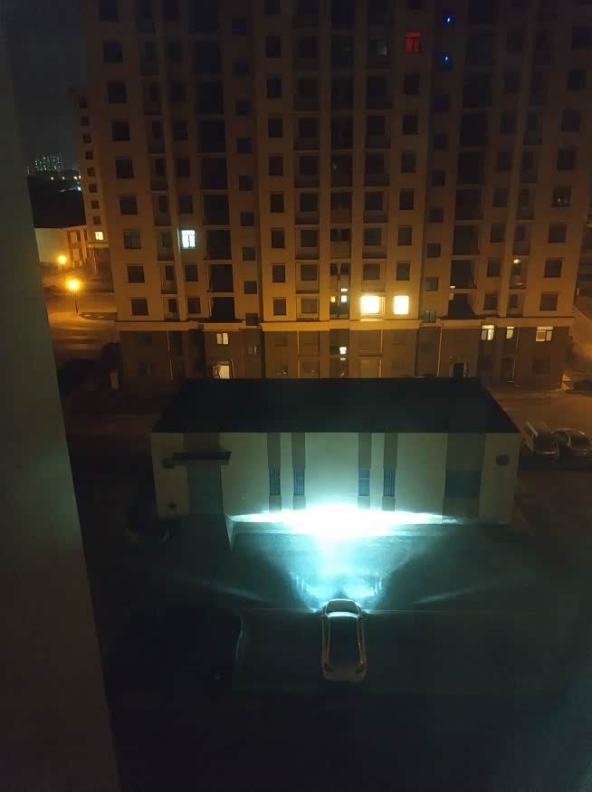

楼上锁车,看看灯咋样!

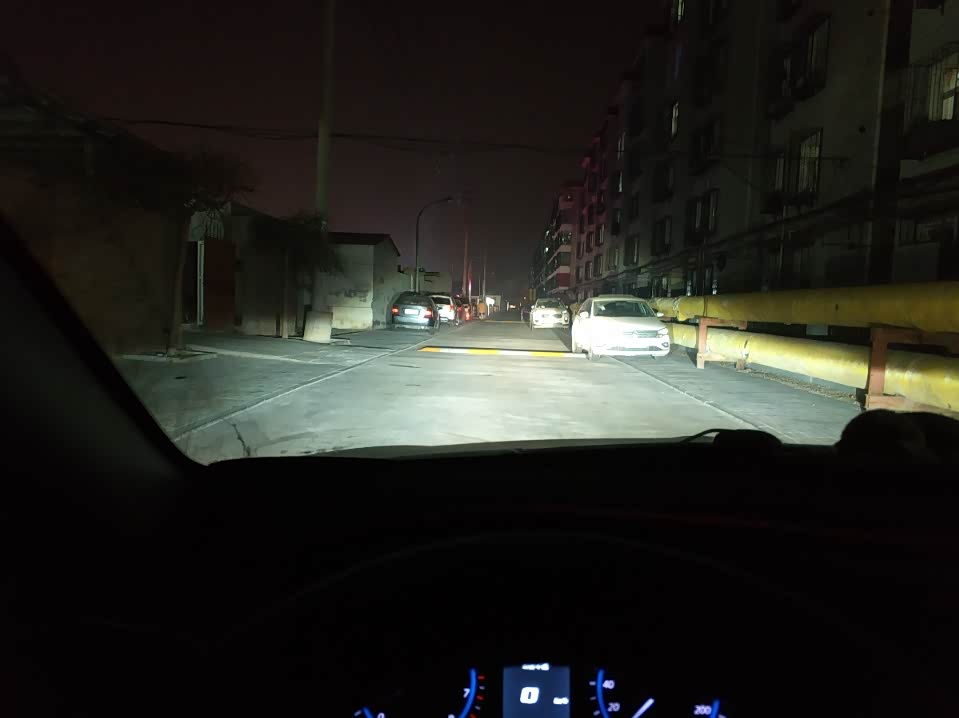

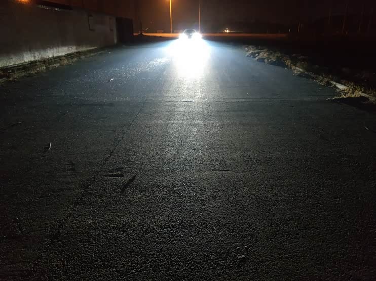

远光光型,手机曝光亮度调到最低,只为看光型!

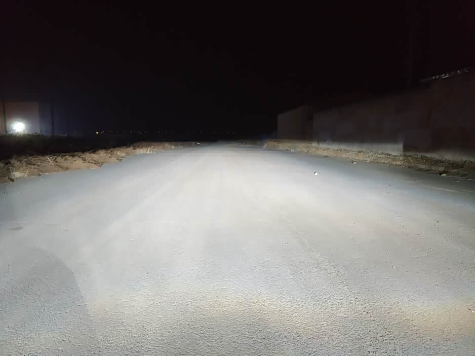

远光,在我这找个没有路灯的路,属实难。

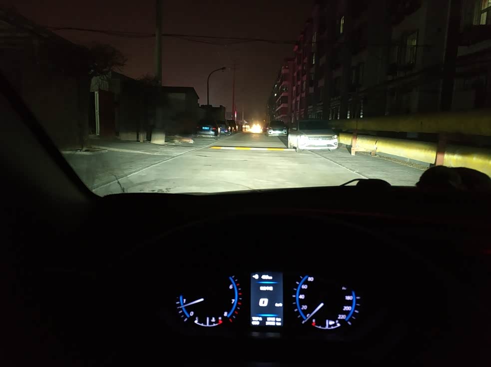

近光

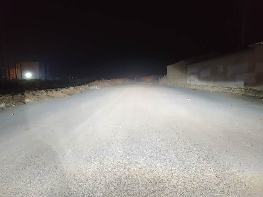

一点不刺眼,光也不散,地面是反光,开车看不出来!
近光300米以上,不刺眼的情况
远光,估计500米有吧!看尽头的油罐车,近光是看不见的!
