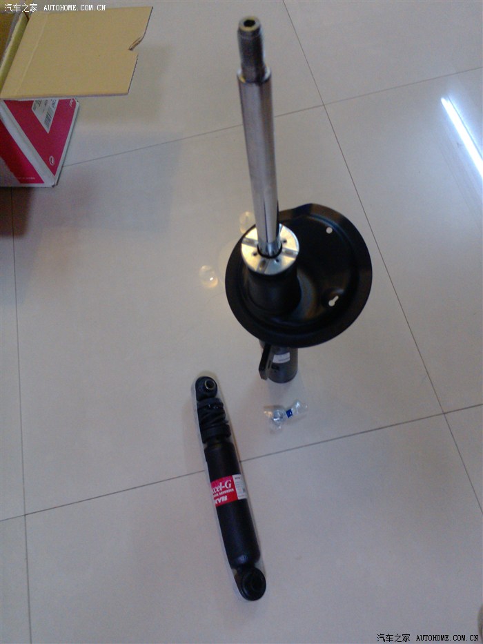

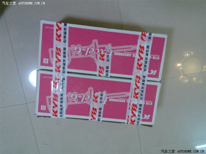

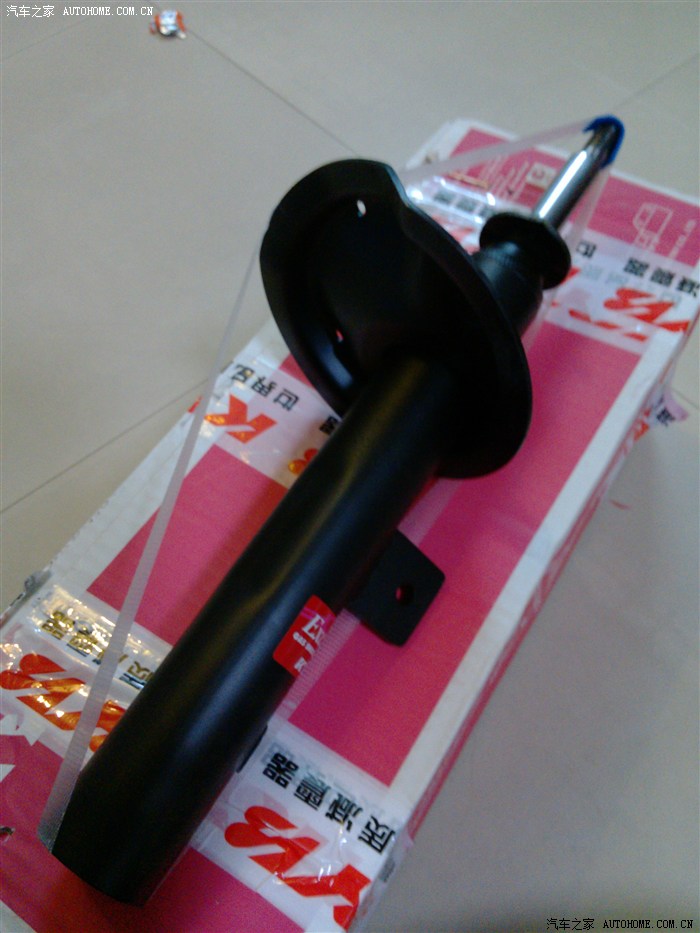

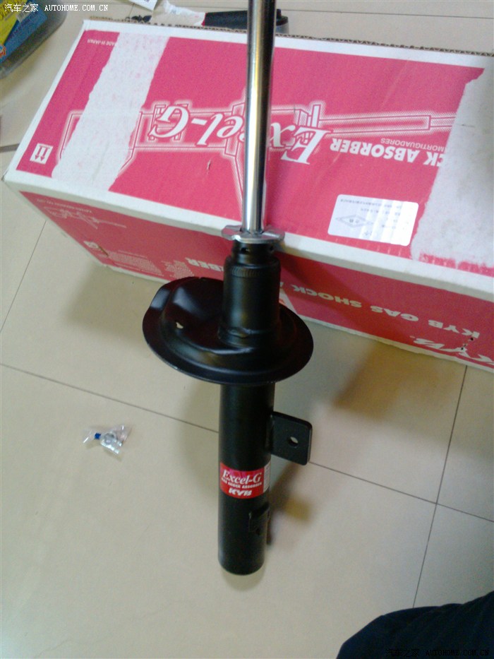

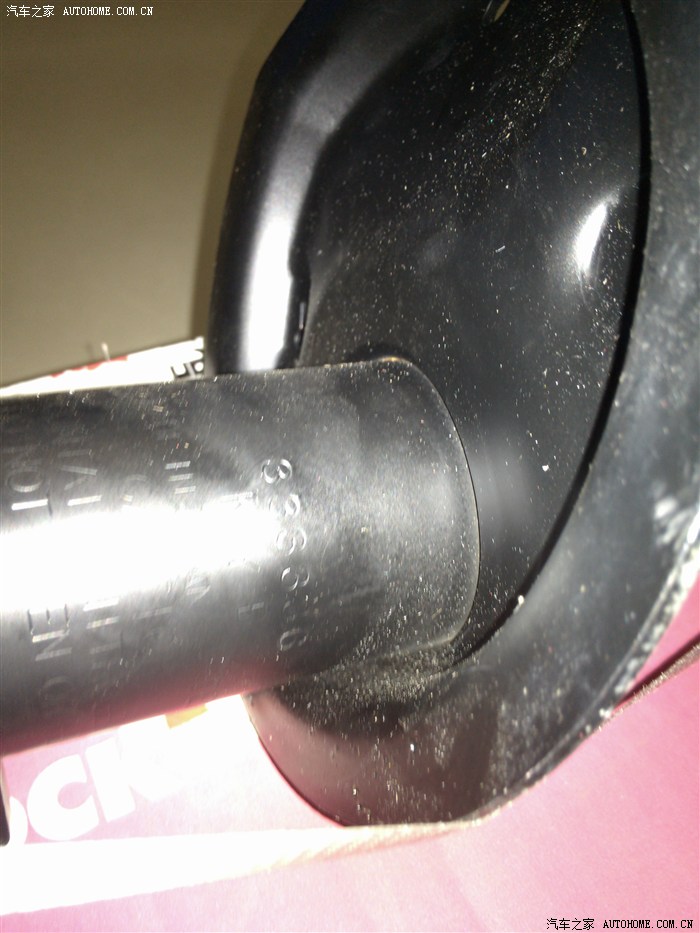

:约好一专修雪铁龙标致的师傅,明天8点30分开工更换全车减震。

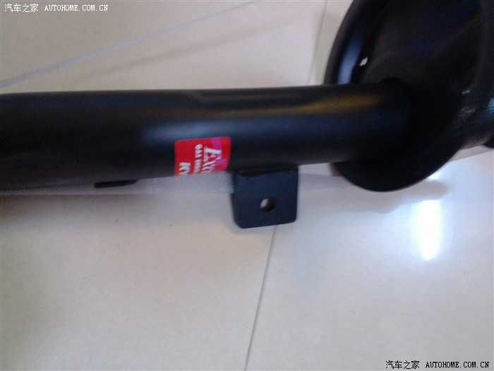

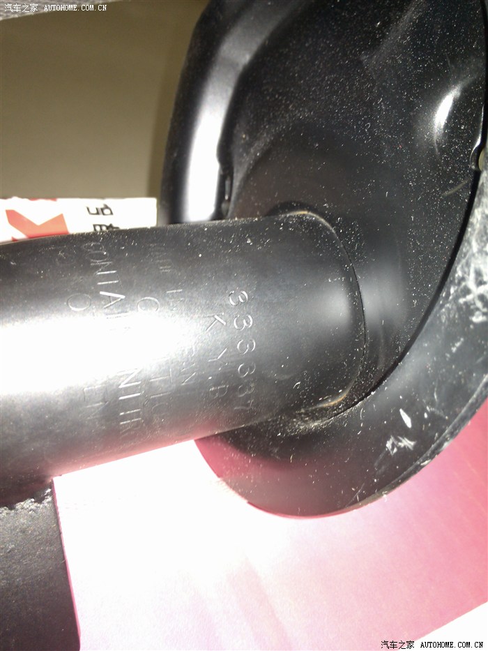

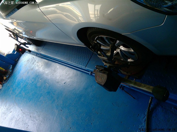

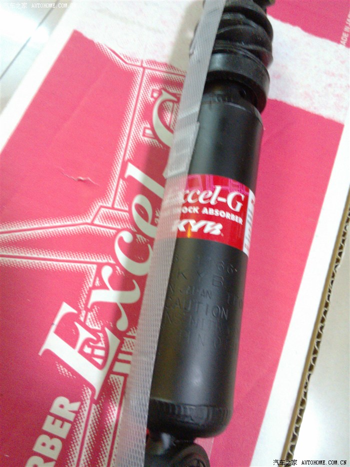

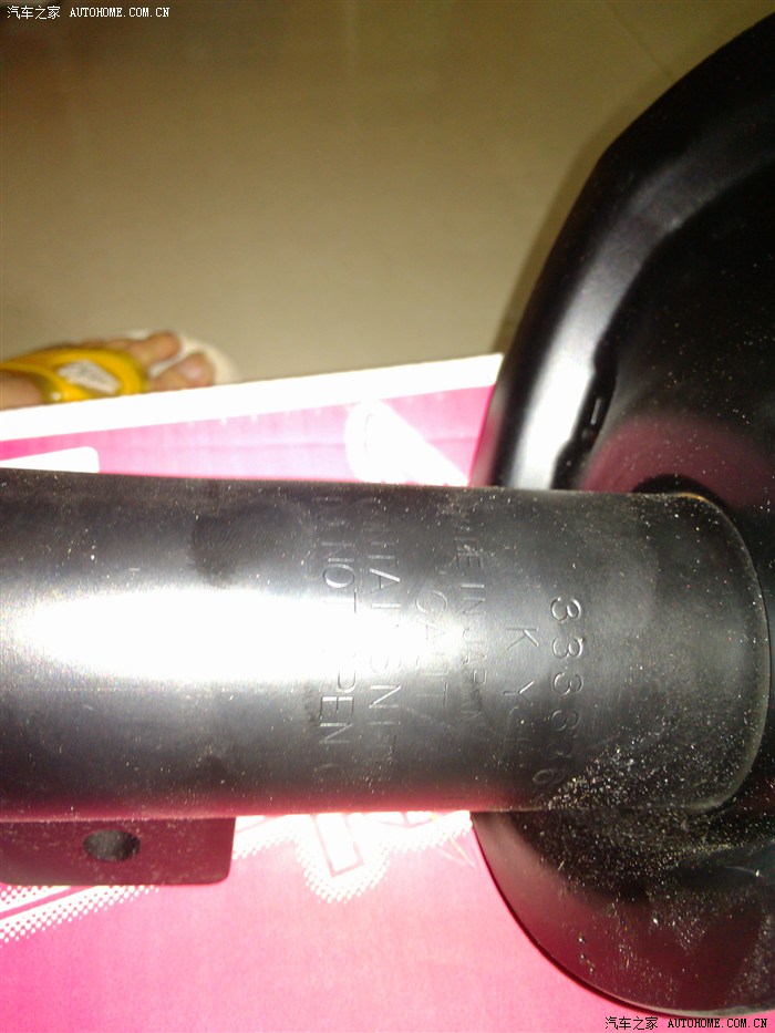

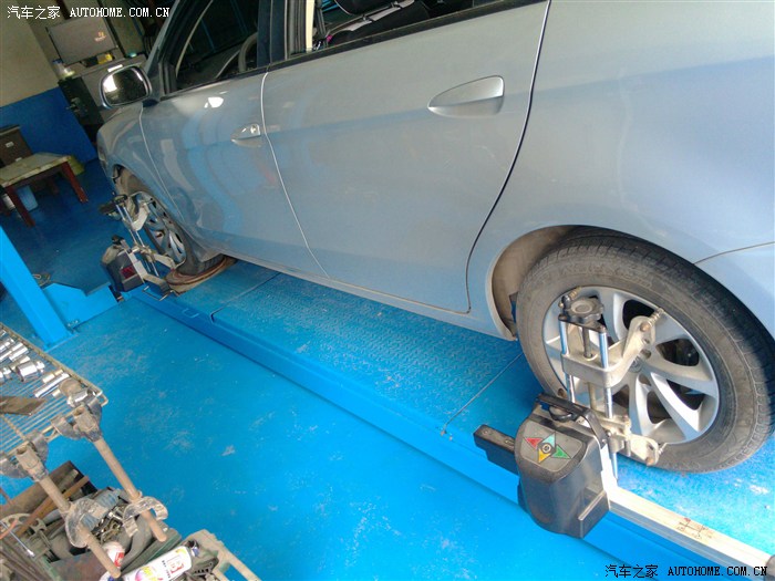

店家已回复特别要注意是:KYB的合适风神的前减为:前右333336 Excel-G 前左333337 Excel-G。安装一定不要搞错,且安装完前减最好做一下四轮定位。
RT,不多说了。大家先随意看看!

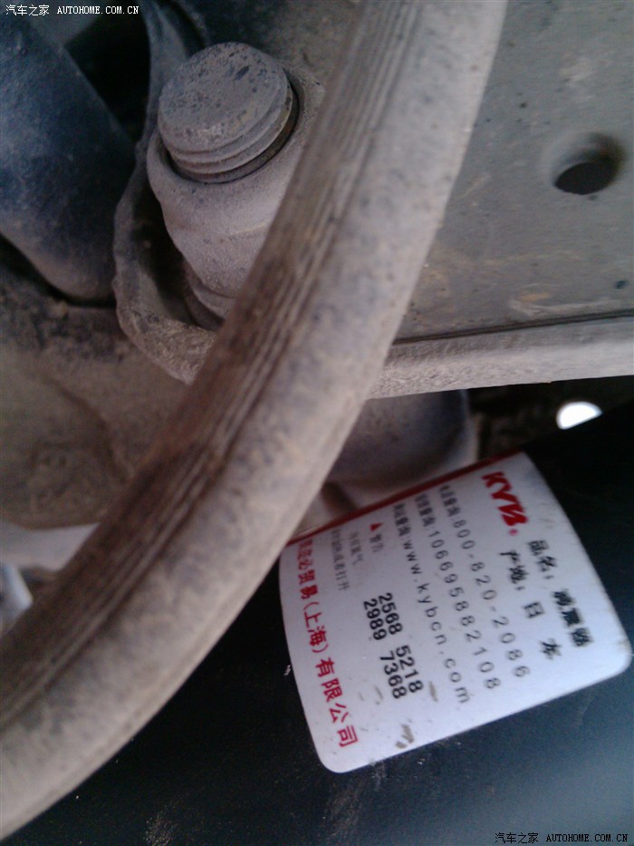

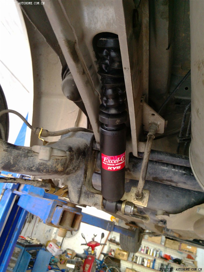

11月24日安装完毕,附更新

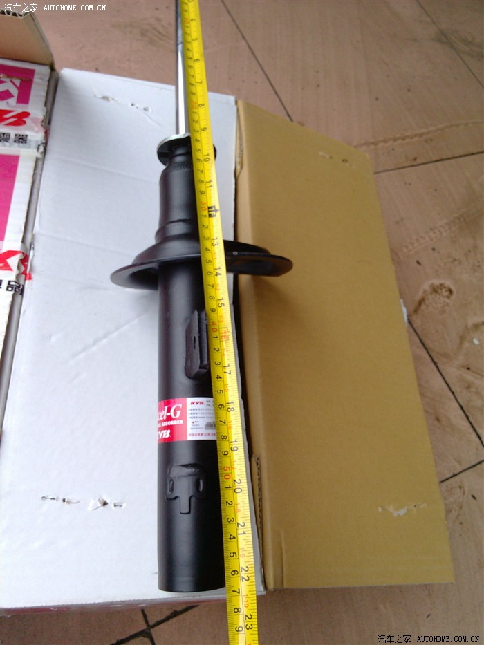

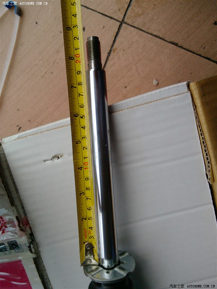

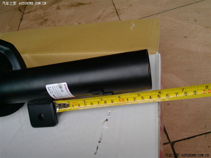

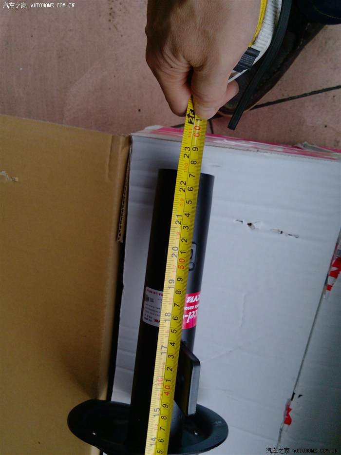

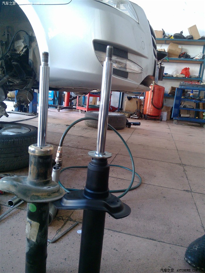

8点半准时到达维修店,安装师傅还没到。就用卷尺粗略测量一下数据,这个数据大家看过即可,实际中拍摄角度高点低点,视觉上的尺寸也会随之变化。

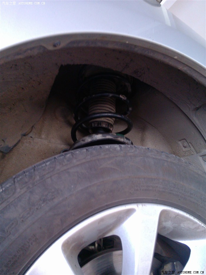

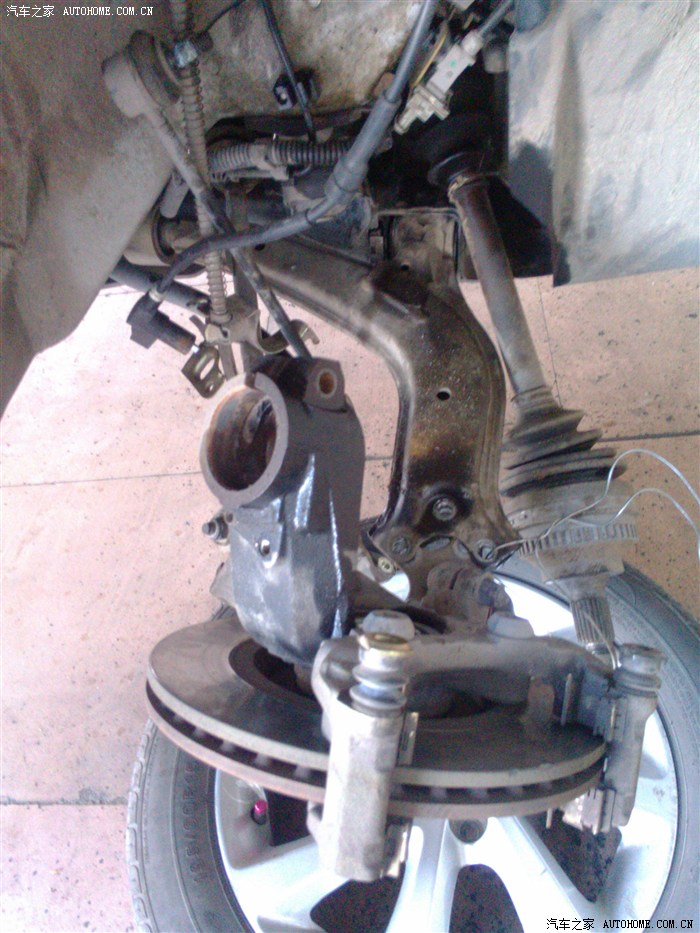

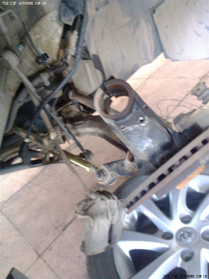

好了,开拆!!!

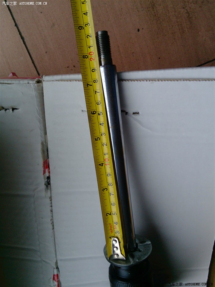

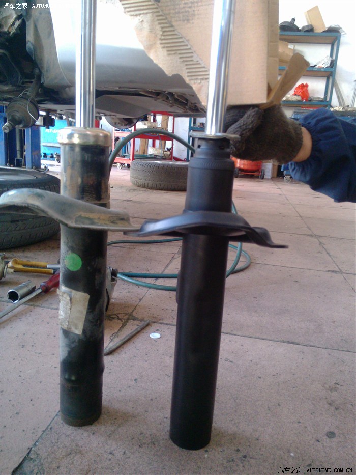

原车前减与KYB前减同时对比
各位兄弟看到没。基本上是KYB比原厂要约高有2CM

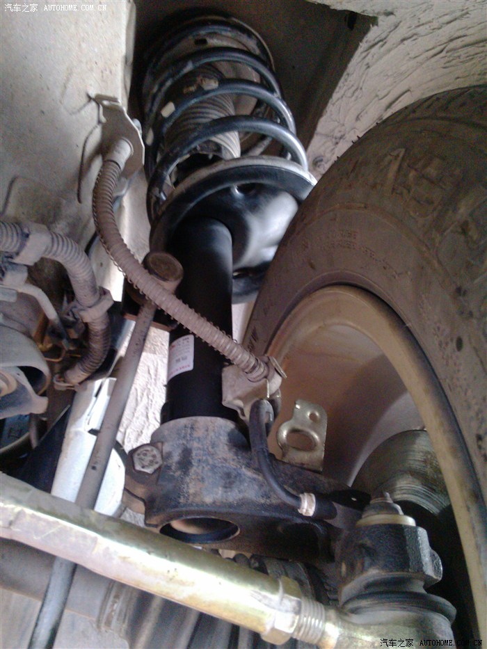

因星期天店里来车比较多,且人手比较紧张,我也基本上场帮忙,有些细节来不及拍。这几张是前后减安装上去的完成图
