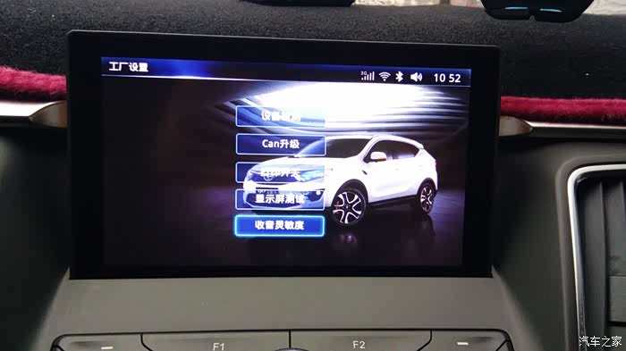

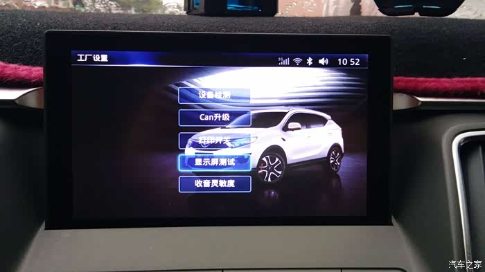

每个车机系统都有隐藏的功能,东南DX7页不例外。东南DX7导航系统隐藏了工厂设置功能,一般人不容易发现,并且在产品说明书上也没有介绍。工厂设置里都有哪些功能呢,今天就带大家一起来解读,领略下东南DX7隐藏下的功能。工厂设置功能包含5项,分别是设备检测、CAN升级、打印开关、显示屏测试、收音灵敏度。下面进行一一介绍。
进入工厂设置模式
界面主页长按BACK键约10秒钟即可

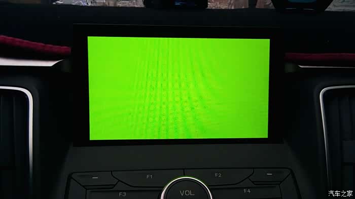

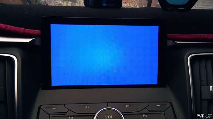

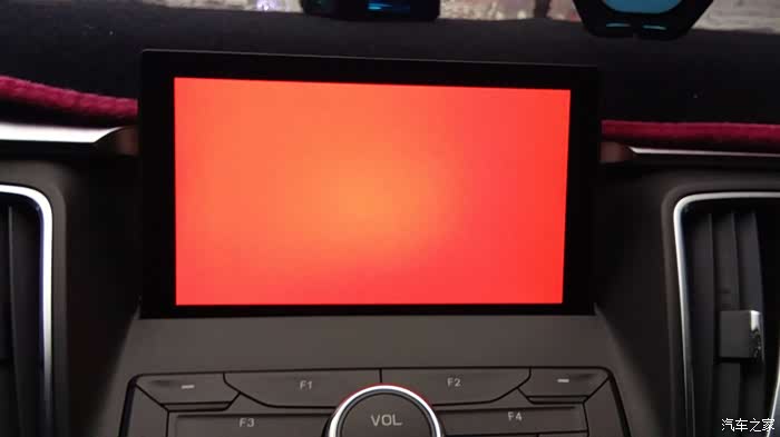

4.显示屏测试
该功能主要用于检测显示屏显示色彩功能及坏点检测。
选择显示屏测试模式进入后,红色纯色检测屏幕色彩及坏点。
绿色纯色检测屏幕色彩及坏点
蓝色色纯色检测屏幕色彩及坏点

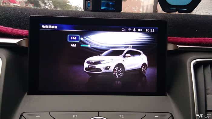

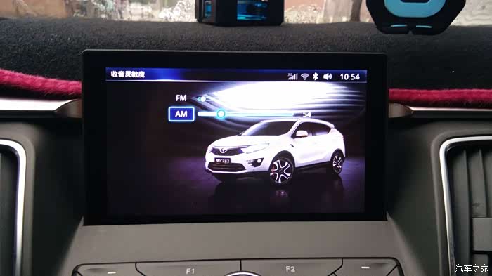

5.收音灵敏度
该功能用于收音机的灵敏度调节,进入选项后,里面有两个选择,一是FM调频灵敏度调节,二是AM调频灵敏度调节。可根据自己的使用习惯,对FM和AM调频灵敏度调节。
FM调频灵敏度调节。
AM调频灵敏度调节。
