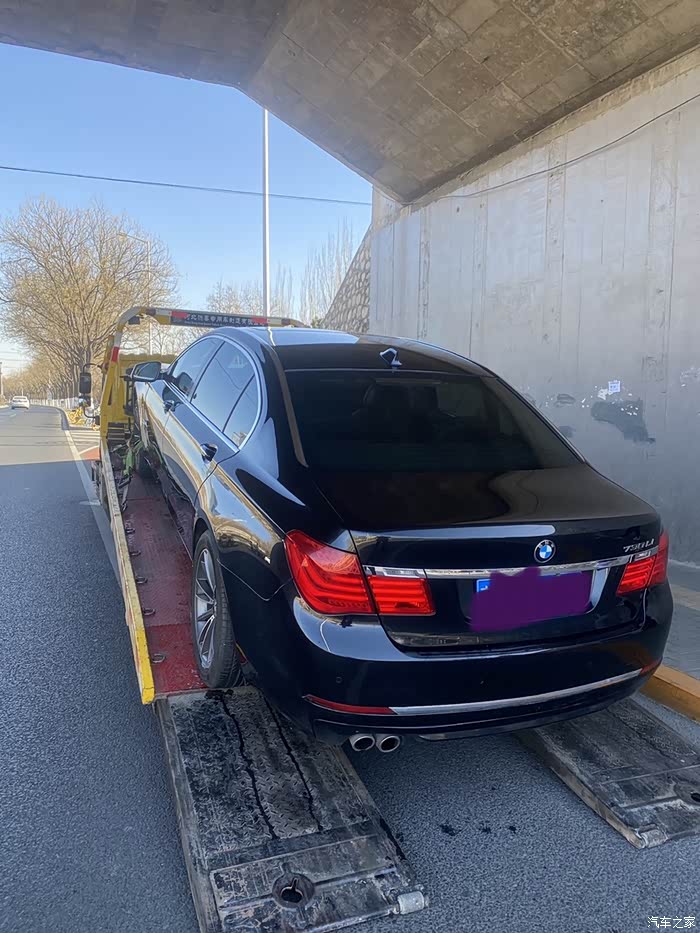

其实车完全可以开,救援也不花钱,再加上我晚上有事,就不去把车 送到4s 店了。
车到了,第二天 工作人员给我拍的照。

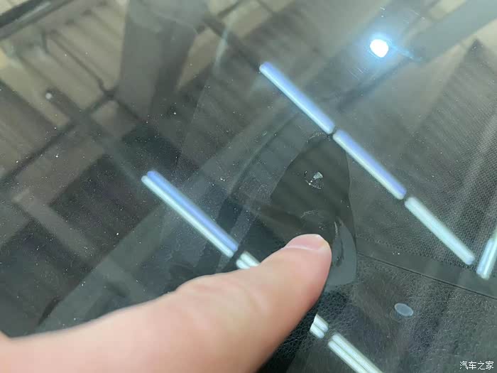

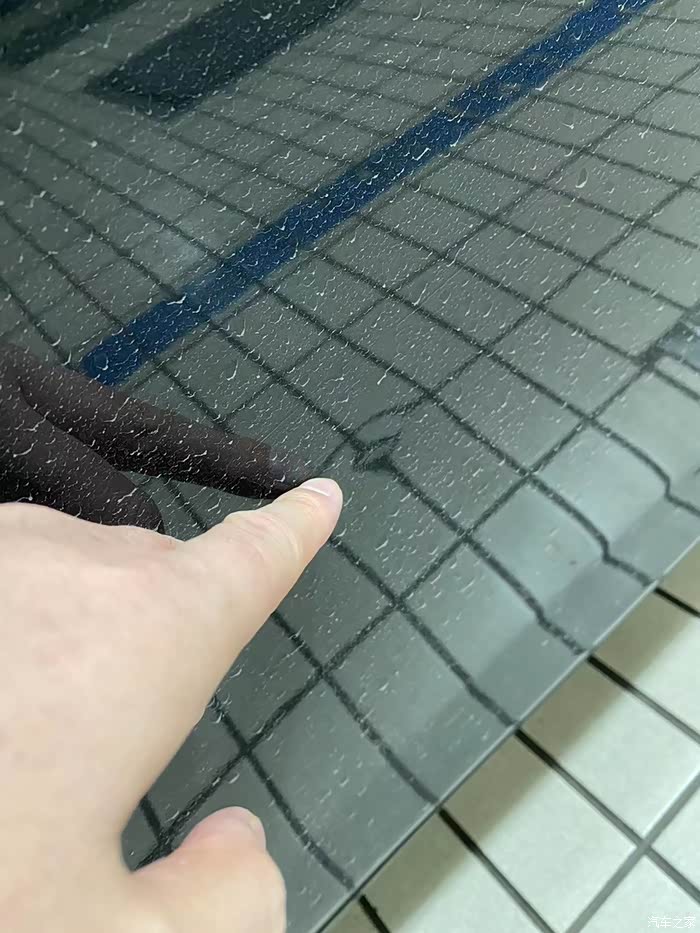

这里被石子崩了,疫情太忙了,回头去修复一下,没有裂就可以修复
玻璃细节

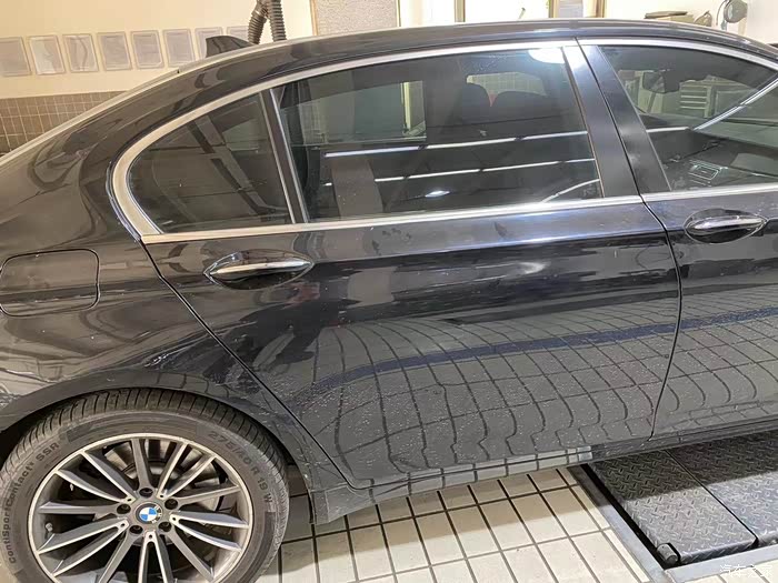

门有个磕碰,不知道谁碰的我,我完全没有印象
一点点了,回头去做个油漆,

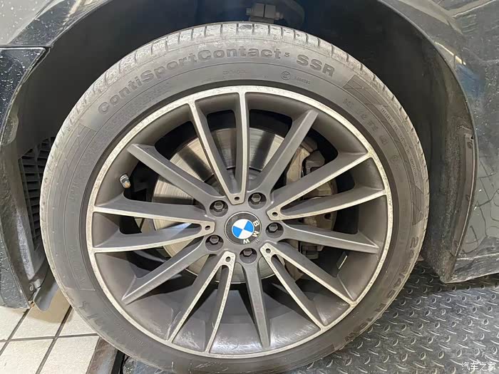

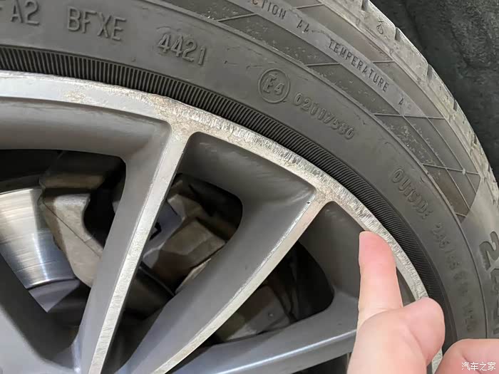

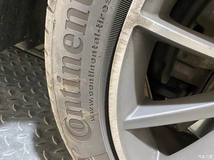

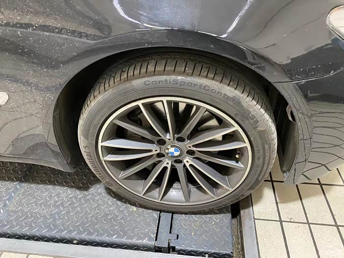

轮毂有点划伤
划伤

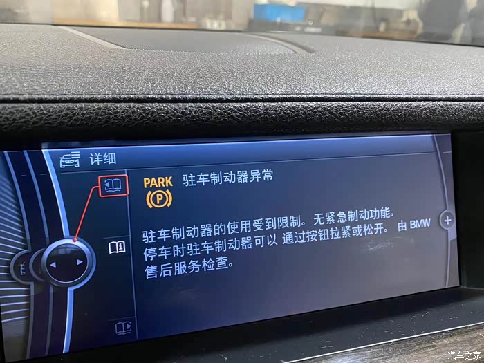

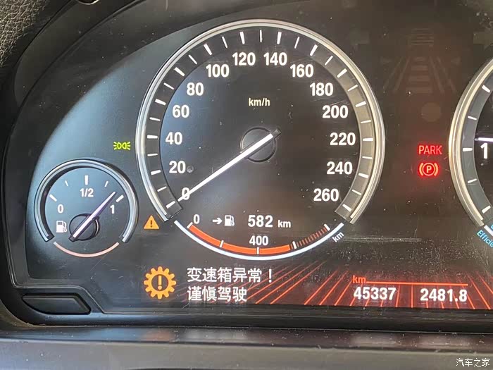

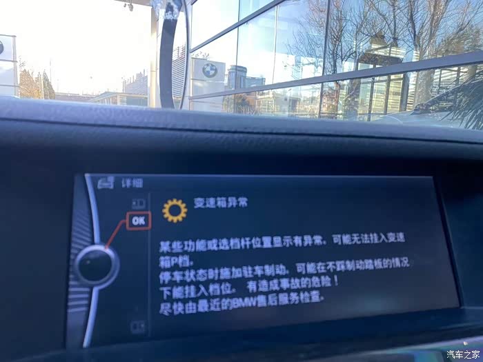

故障现象
报变速箱不通讯

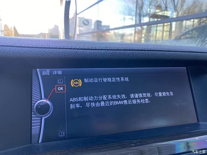

会报很多故障 都是不通讯

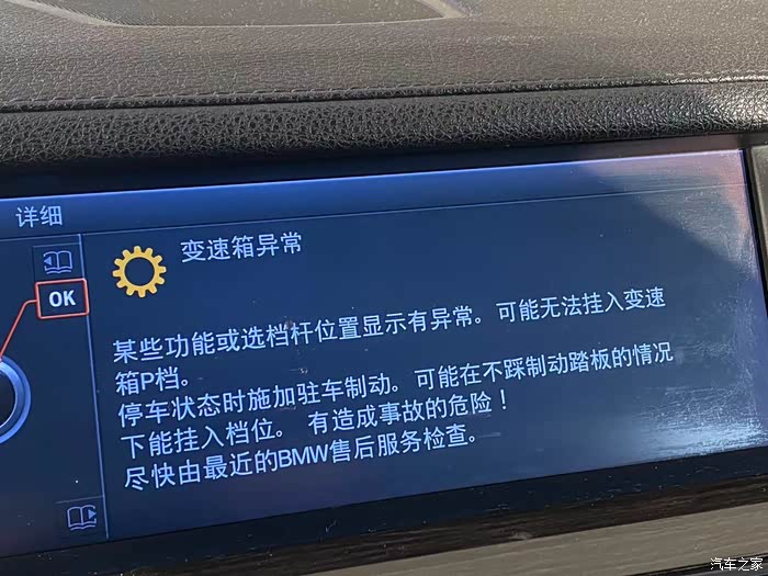

一样的
过一会人就又没有了

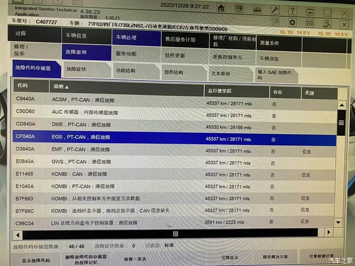

读码看到,故障都是不通讯
清码后第二天又报了,
一样的
可以看到 仪表全亮

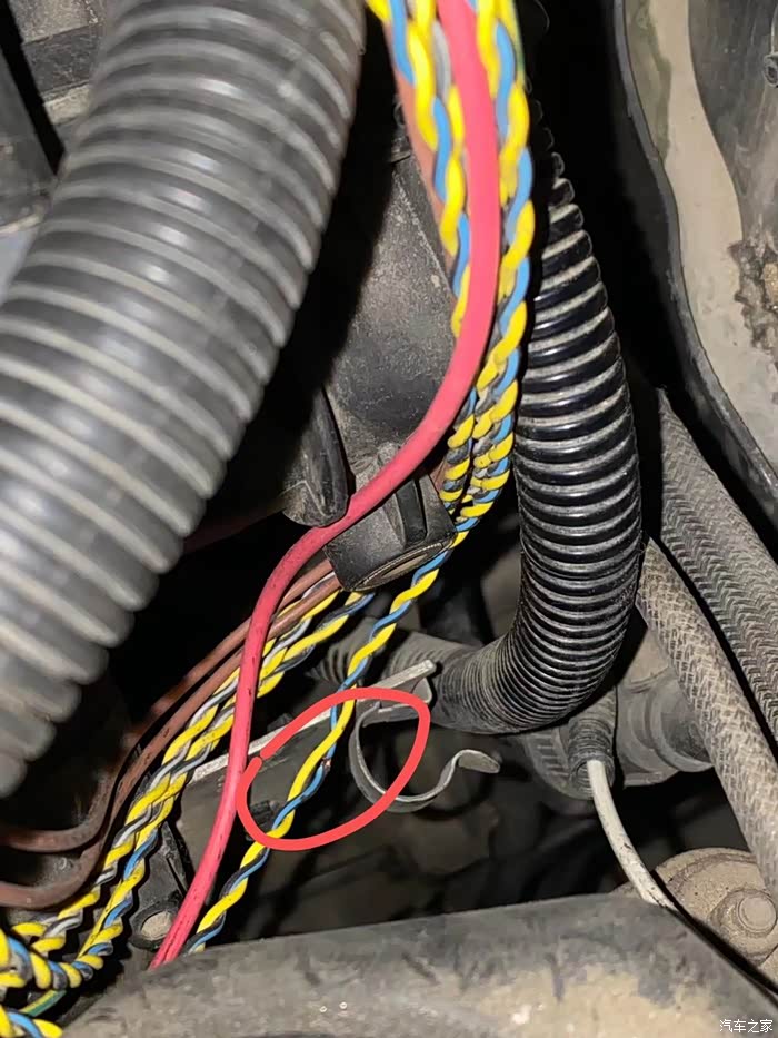

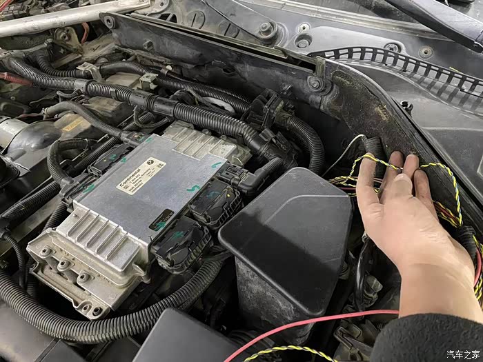

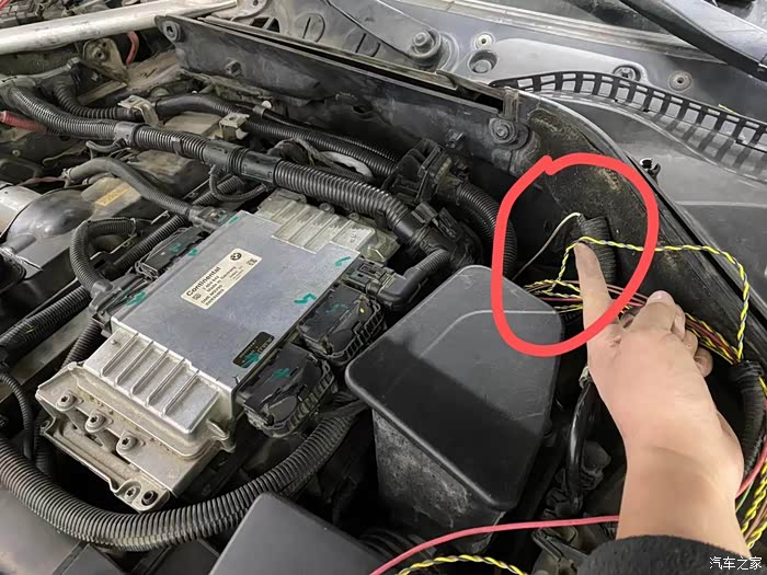

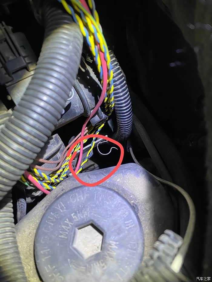

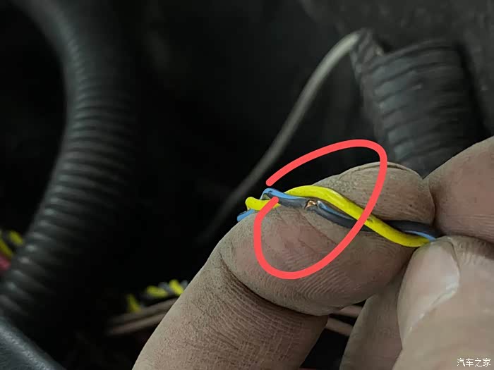

好几天时间,终于找到了
这跟线 通往变速箱的
破损了
搭铁了
就是这里,最后把先重新包一下,就OK了

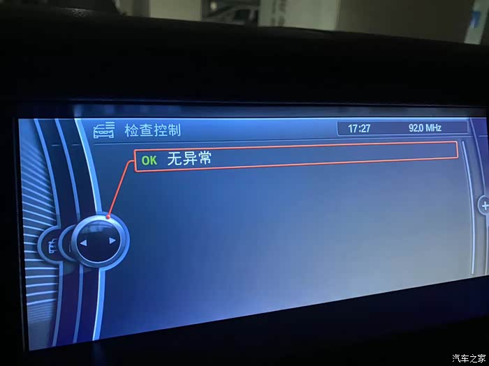

回来了,目前一切顺利
