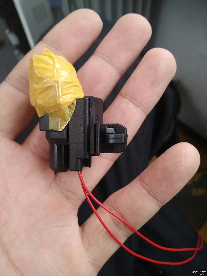

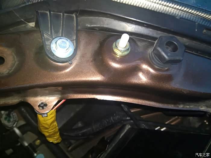

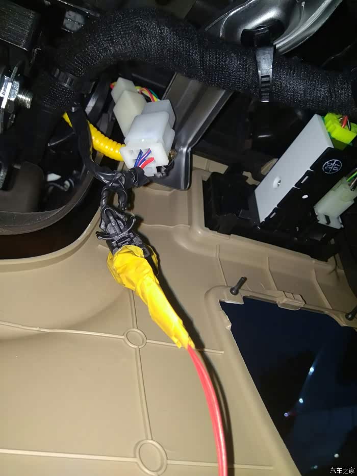

这根线就是前机盖未关提示的线,(有好多车友以为这个是温度显示的线,其实不是的,温度显示的线必须自己接线的,下面讲)这个大家直接把缠的胶布撕开就能看到一个插头,插头只有一根线。
然后买个这个东西,叫门灯感应开关,几块钱的事,把这个开关拧到原车留的螺丝孔里,再把这个开关和原车插头一接就行了,很简单。
这是效果图。

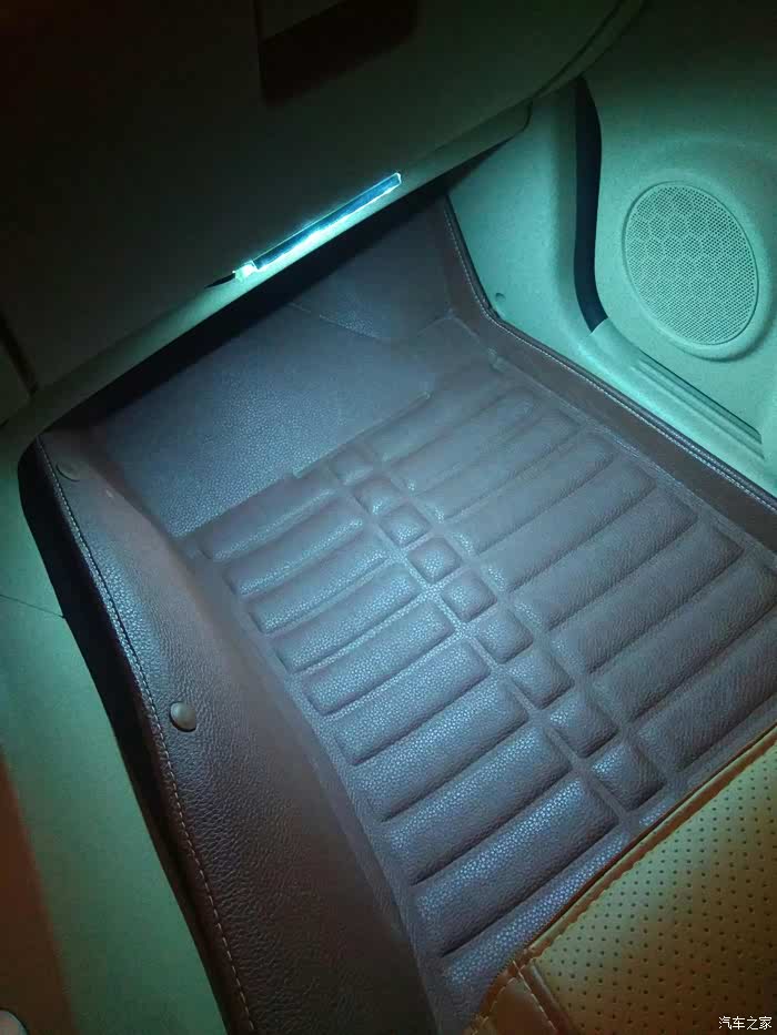

二、加装车内氛围灯。【简单】

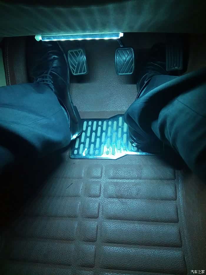

这是接好线后的,这个简单,把灯用双面胶粘到下面就行。这是副驾驶。
这个也是,粘好就行,这是正驾驶。

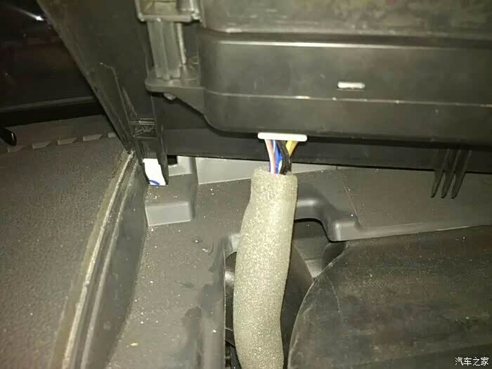

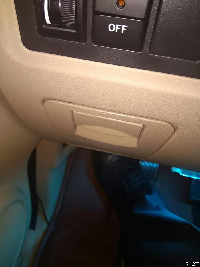

这里说一下接线,这个是驾驶位的一个储物盒,把这个打开,然后用手捏一下,就能拿下来了。
拿下来之后会看到这个保险盒,把线接到这个保险盒就行。其实这个氛围灯是插到点烟器的,不过我闲线太乱了,就把这个线接到这里了,接到这也是打开钥匙亮,关闭钥匙灭。
保险盒后面布的线。这个也挺简单的。

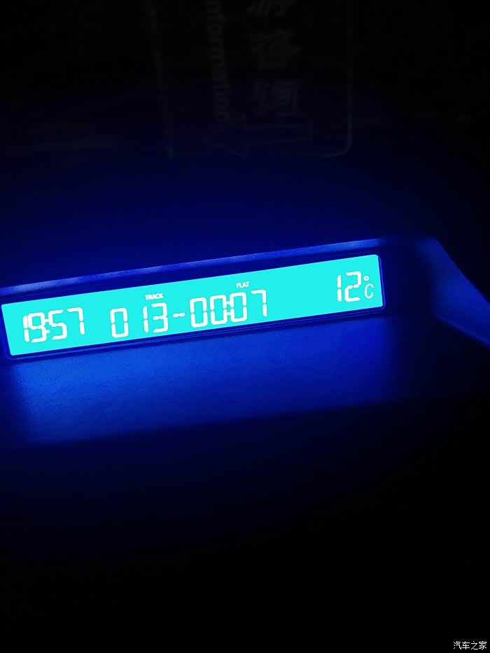

三、加装温度显示。【稍微难点】
某宝上买的,25元,运费8元。
图片已删除
拆开包装后的样子。
找两根线(普通的电线就行,我用的数据线里面的两根线),分别接到传感器的两个铜片上,大家有插头的可以找插头更好,我这实在找不到才这么接的。不分正负极。
接完用胶带缠好,如果你是接到车外的话,最好用防水胶带,我这个是放到车内的,就用普通胶带缠紧就好了。(ps:个人感觉,放在车内实用一些)

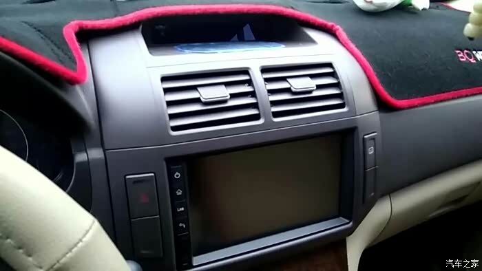

卸中控台内饰板,大家可以用撬棒或者一字螺丝刀,先撬左边,翘起来之后,在撬右边,确定两边都翘起来了,抓着往外拉就行了,拉的时候注意力道,别把里面的线拉断。
卸下来就是这样的,大家记得把插头拔下来。

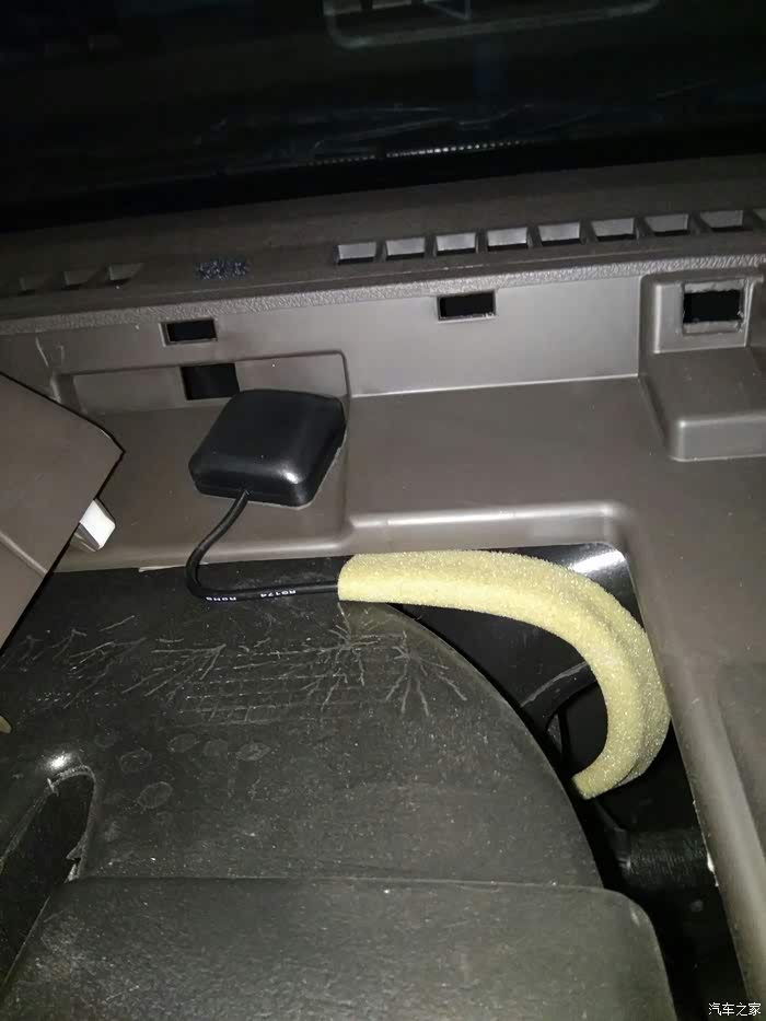

这个方型的听说是gps天线???

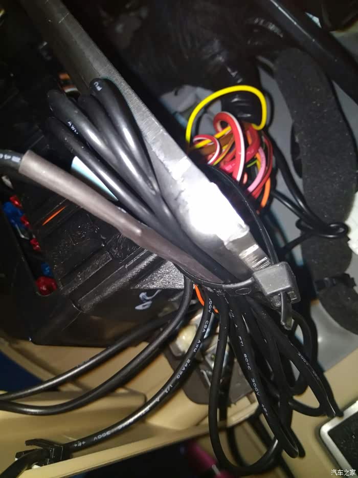

接好后不用急着归位,先打开钥匙开关试一下,没问题了在安装回去。
因为我接的是车内,所以直接找个绑线,把温度传感器绑到驾驶室底下了。

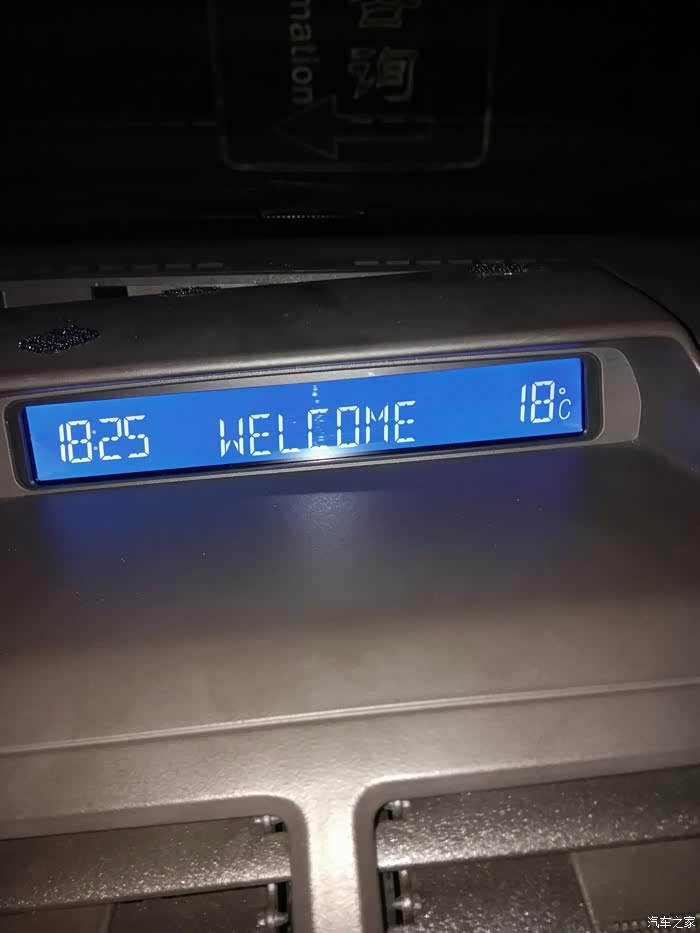

完工效果图,显示的准确度还行,大约差1、2度左右。
