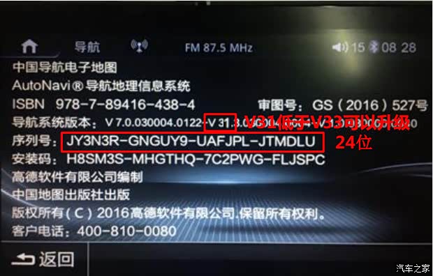

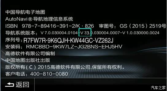

升级的第一步,就是查看和记录下导航序列号,记错的话会导致升级失败,我怕自己记错,专门用手机拍了一张,有些人可能不知道序列号怎么看,步骤如下:进入导航界面,点击菜单,之后点击功能设置,点击关于导航,里面有导航信息按钮,点进去就可以看到序列号和版本信息了,界面是这样的

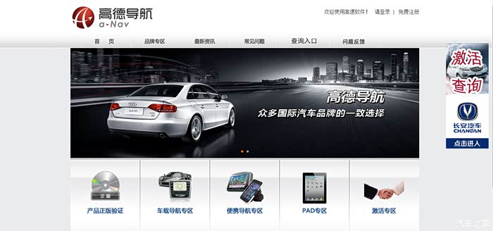

第二步需要在电脑上完成,登录高德升级网站免费注册,这是链接:http://a.autonavi.com/License/outer/index.jsp
注册信息最好如实填写,注册好之后才能拿到新版的激活码

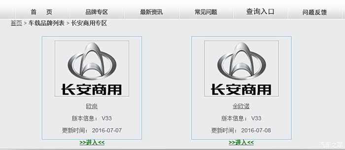

注册完成,在首页点击车载导航专区,,进入长安商用专区
点击长安商用欧尚,免费升级

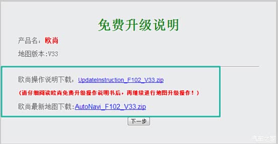

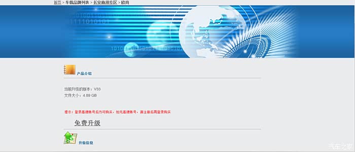

核对产品名称后,就可以点击下载了,
依次下载“操作说明书”和“地图数据”

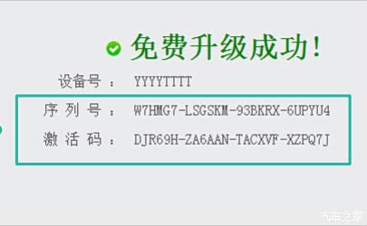

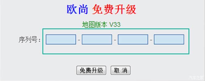

然后把序列号输进去,记得不要输错,我对这照片还输错了两次
升级成功,最好还是拍张照片以防万一

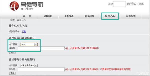

注意,如果没有拍照,对激活信息不清楚的话,可以从首页点击查询入口选择长安汽车品牌,输入硬件码进行查询

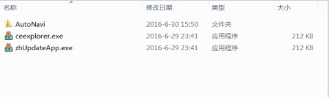

下载完成之后,把文件解压到U盘里面
注意,U盘必须是空的,有其他文件会导致升级失败,事先最好格式化一下。解压完成后总共有204个文件,63个文件夹,4.89G,如果不符合的话,就证明文件有损坏,重新下载

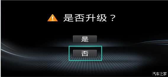

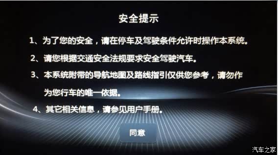

解压好之后,拿着U盘回到车上,把U盘插入车机,车钥匙转到ON挡,会出现警告画面
系统提示是否升级,选择是

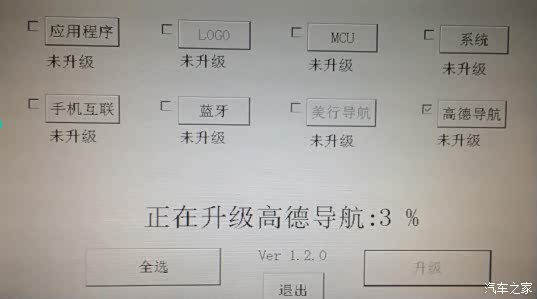

之后会弹出一个开始升级的会话框
先选高德导航,然后选择升级
大概等30分钟就会升级成功了,升级的时候不能断电,不能拔出U盘。
升级完成会自动重启,系统会再次提示是否升级,这次选择否,然后把U盘拔出来

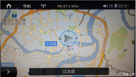

进入导航,把之前的v33序列号和激活码输进去。看到地图界面,就证明升级激活成功了
导航信息也会发生变化
