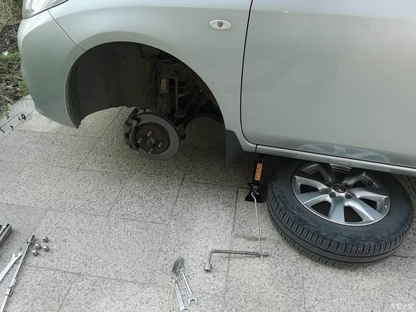

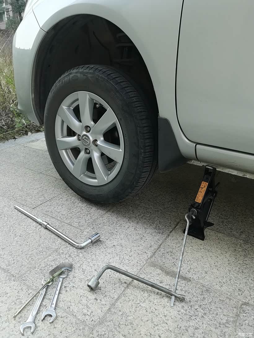

升起来
拆掉轮子
轮子螺母是21号套筒

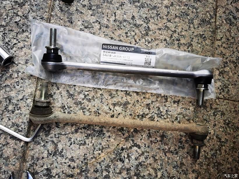

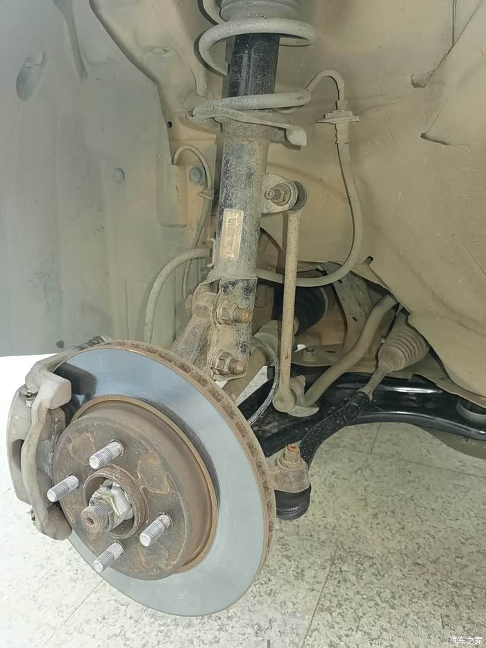

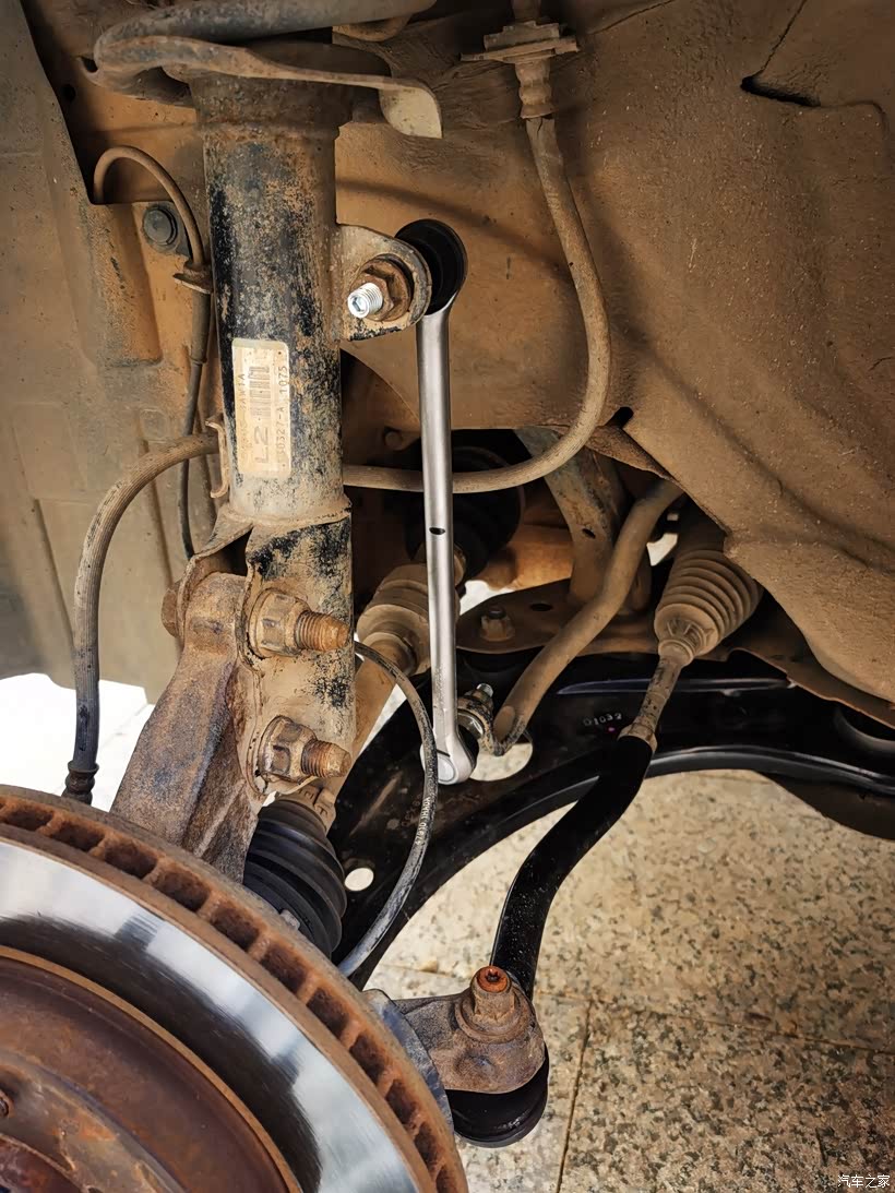

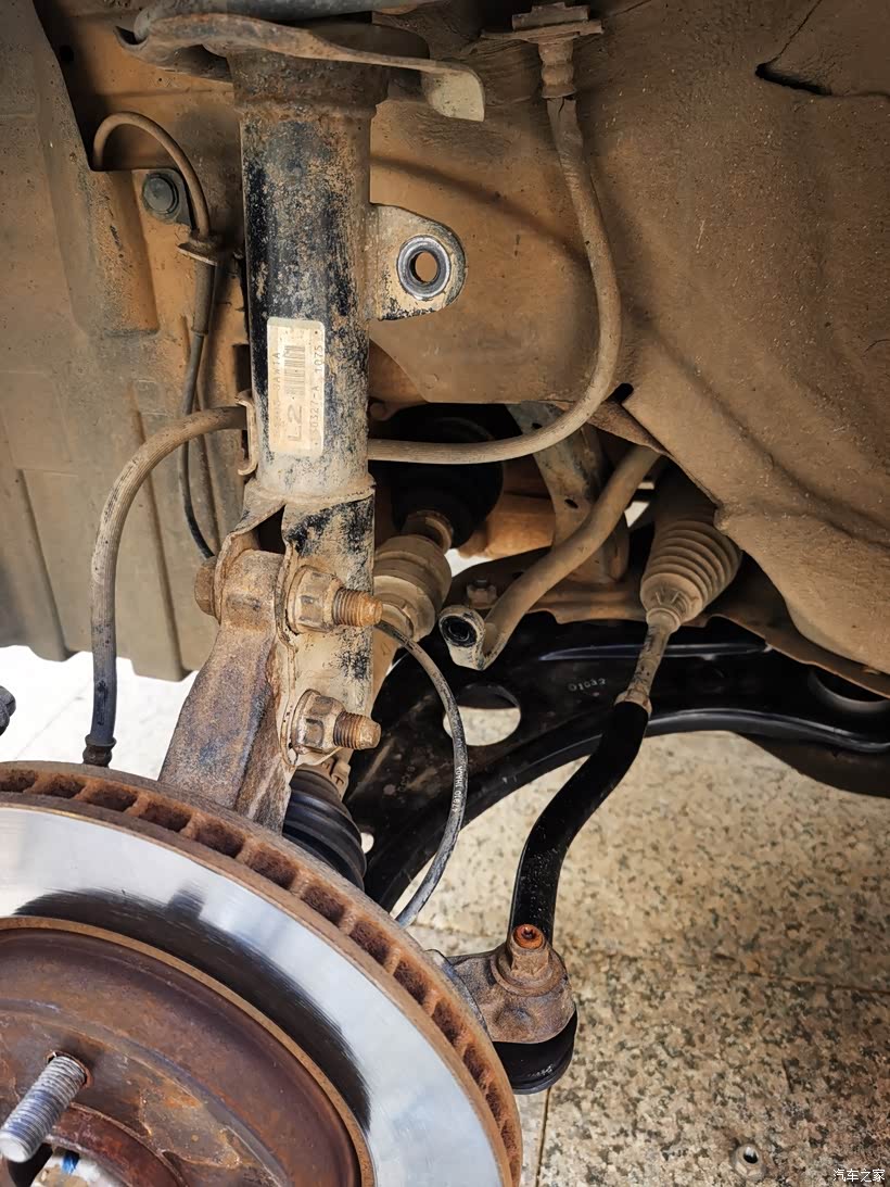

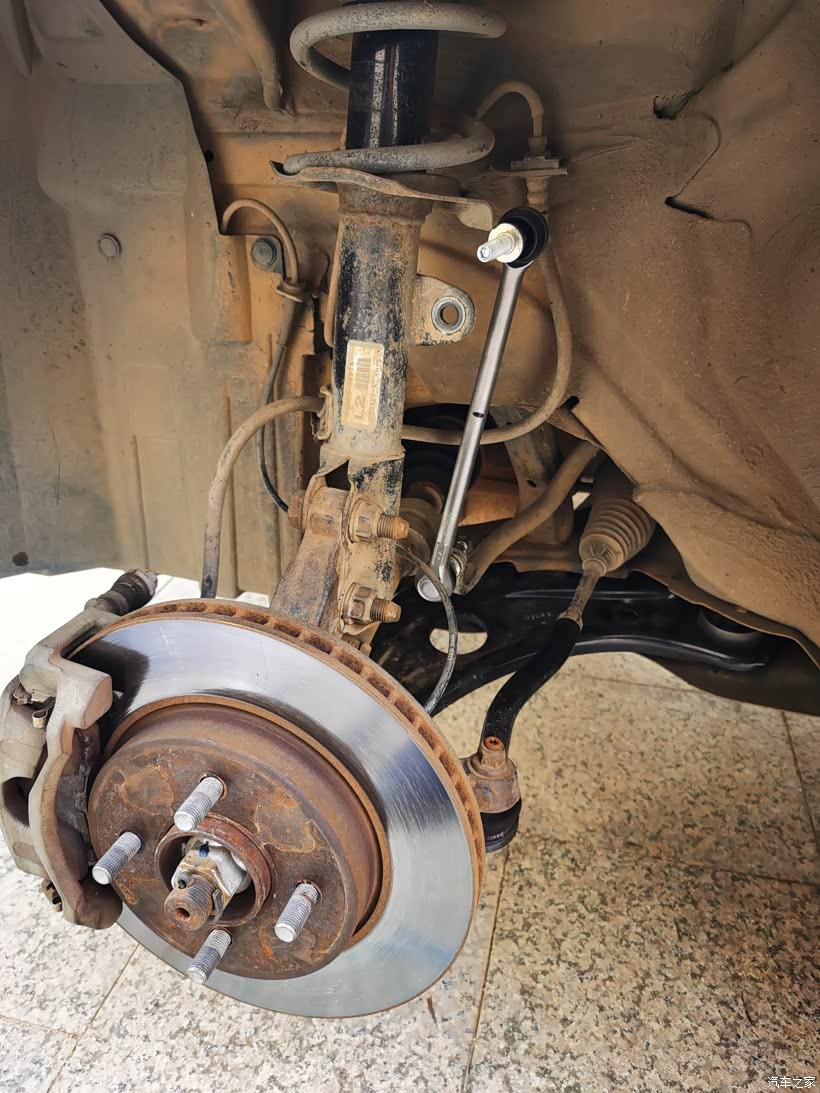

原车旧的

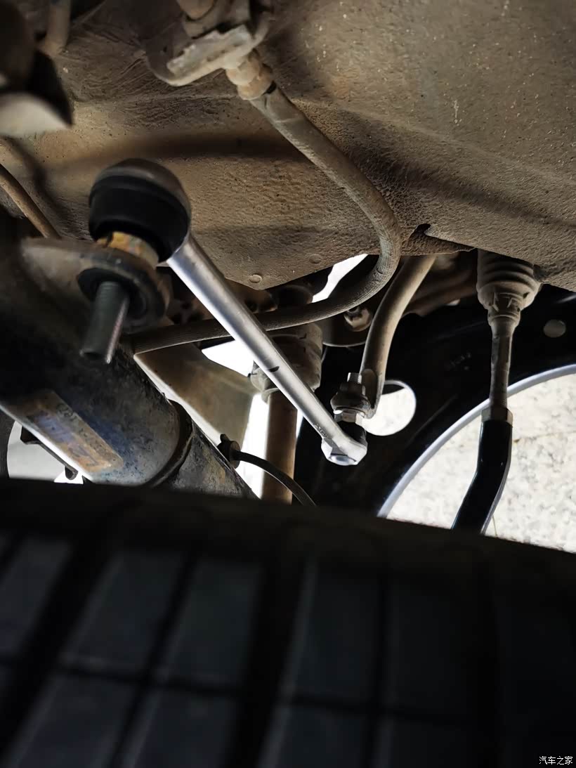

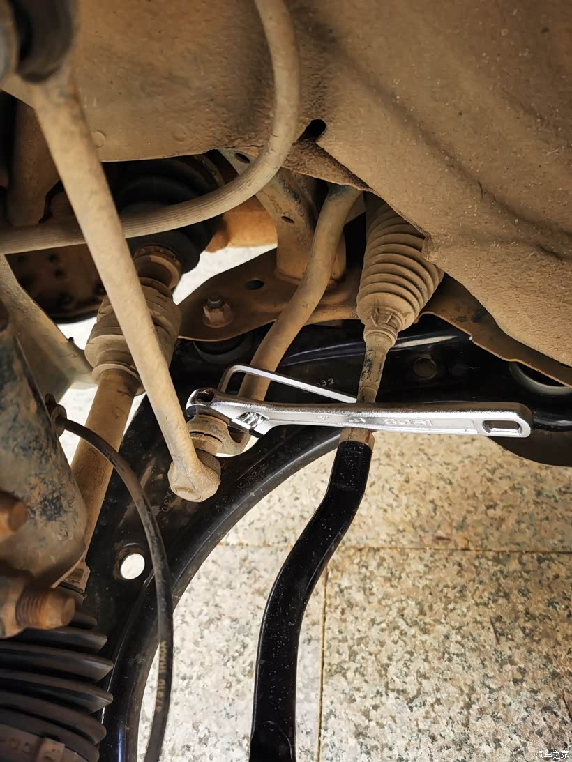

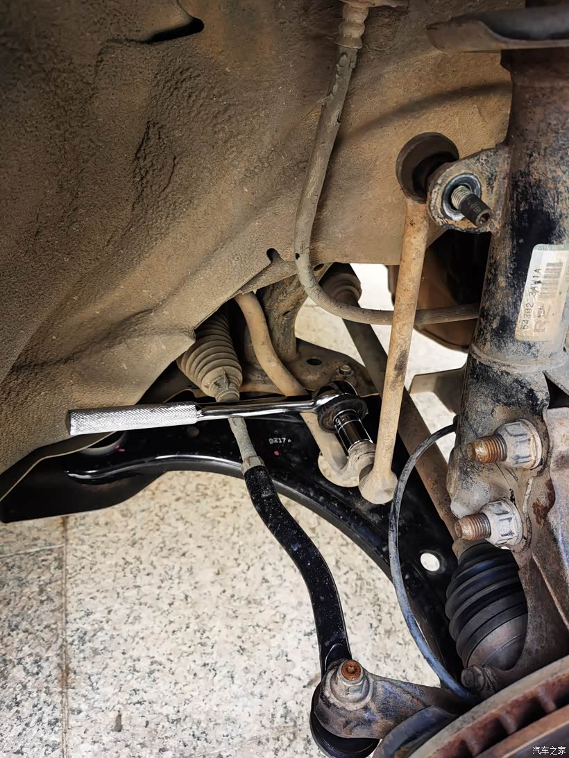

这位置不好出力,弯头套筒位置不够,没带16号开口,下面这个螺母,用活动扳手配合内六角扳手也可以
上面套筒可以拆
球头杆拆掉了
拆的时候不好取下平衡杆球头,我是用扳手转球头取下来的,取下来后平衡杆弹性复位,产生高低差,所以新装的也装不回去,不好用力压回去。撬棍撬平衡杆应该可以,我怕弄摆臂数据跑偏就麻烦,没撬它。
想了个办法,就是临时装回轮胎,千斤顶降低车身,让轮胎受力,摆臂水平位置,也就是车平时正常状态,伸手进去就能轻松取下球头杆了,装新的进去,拧上螺母,再顶起车身,拆下轮子,固定球头杆螺母,很省力。
左右都一样,杆体上有字的一头向下,方向可能影响不大,但按照原车方向装最好了。

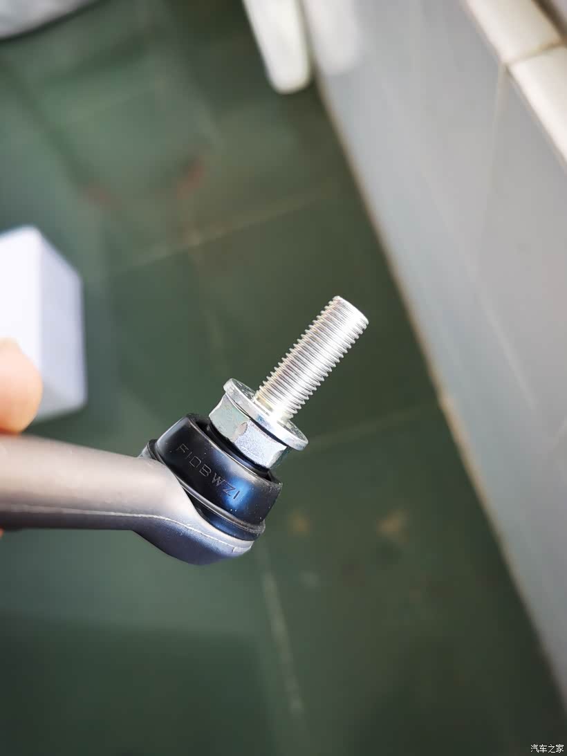

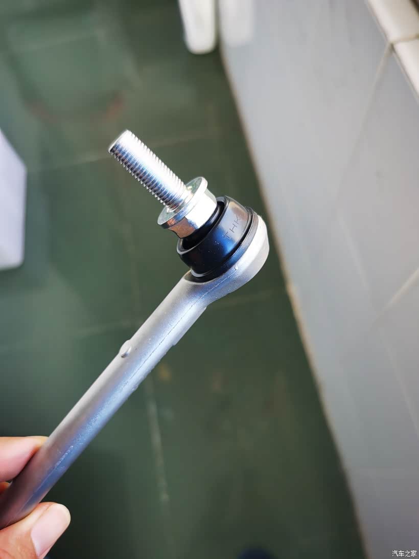

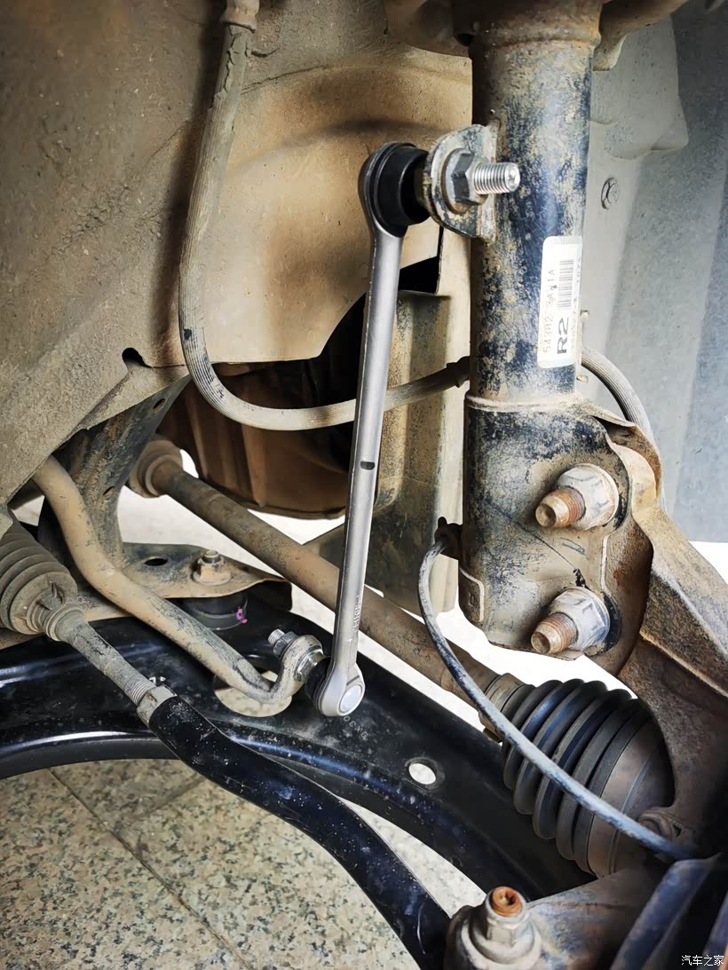

新旧对比,旧的球头很松,一个手指轻松转动,新的有点紧的
细节图:杆上一头有字
防尘套也有字,日本THK的
另外一头

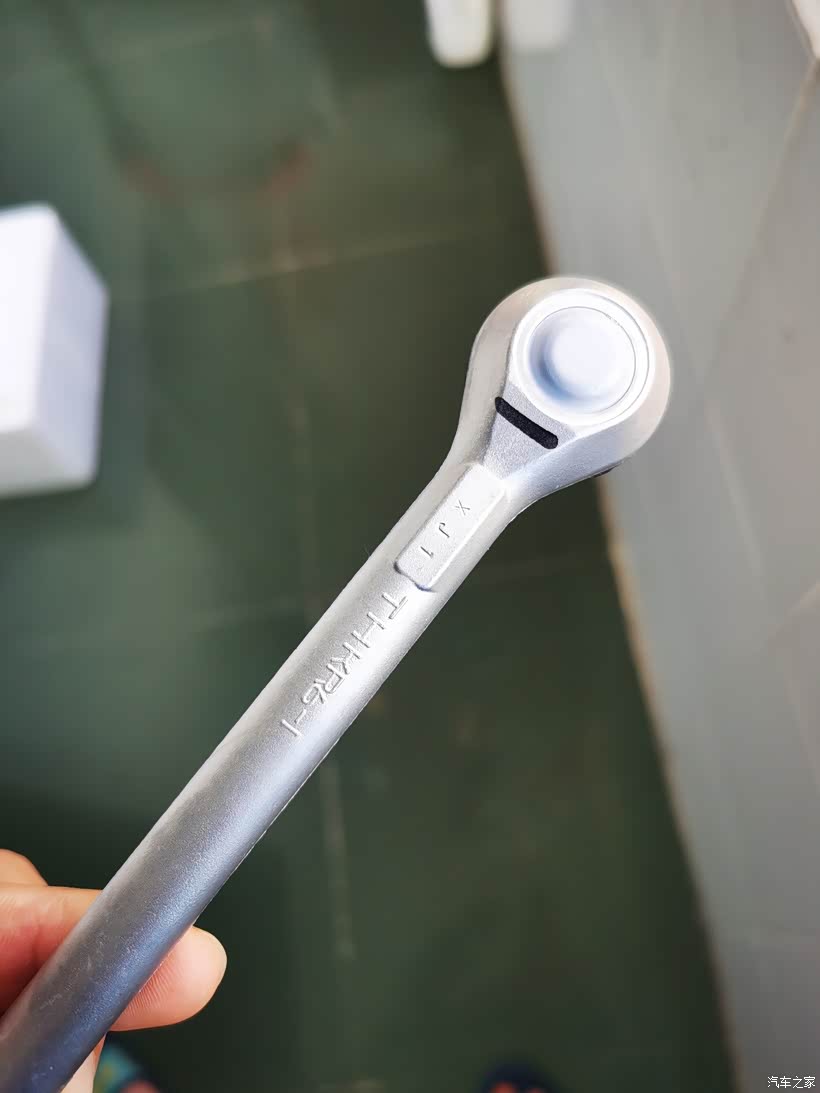

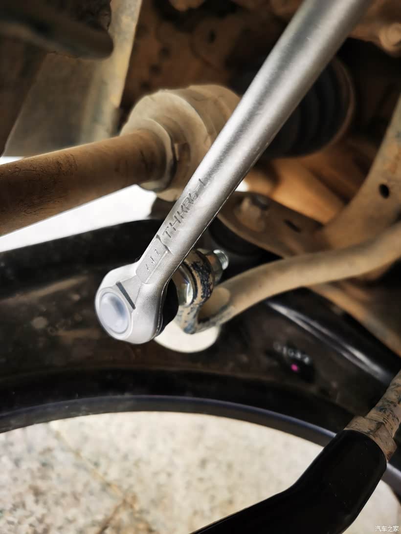

拆右边的时候,发现棘轮扳手可以用,最好配合开口扳手,防止球头跟着转,用这个工具好拆。

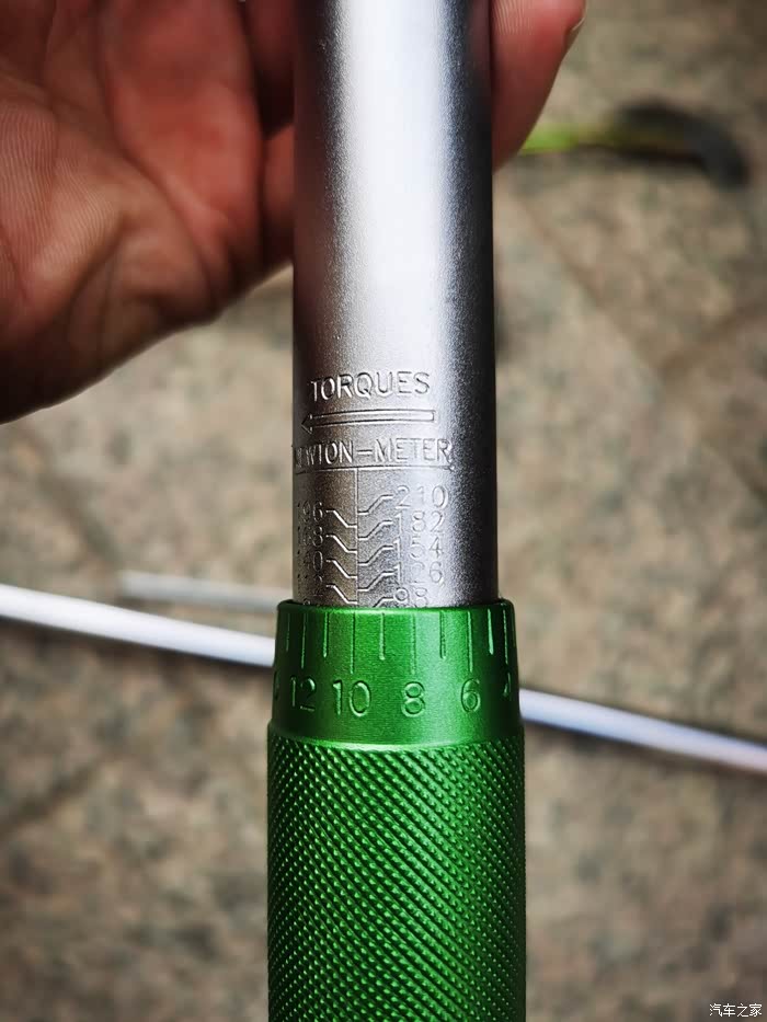

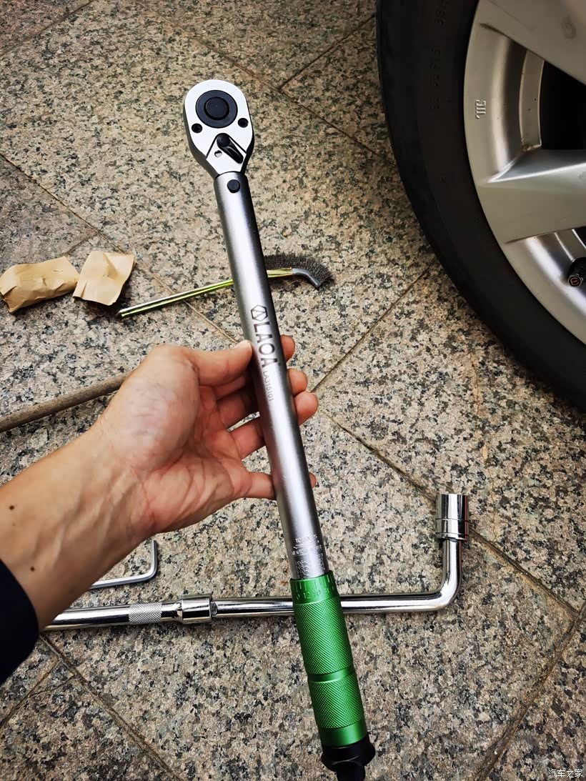

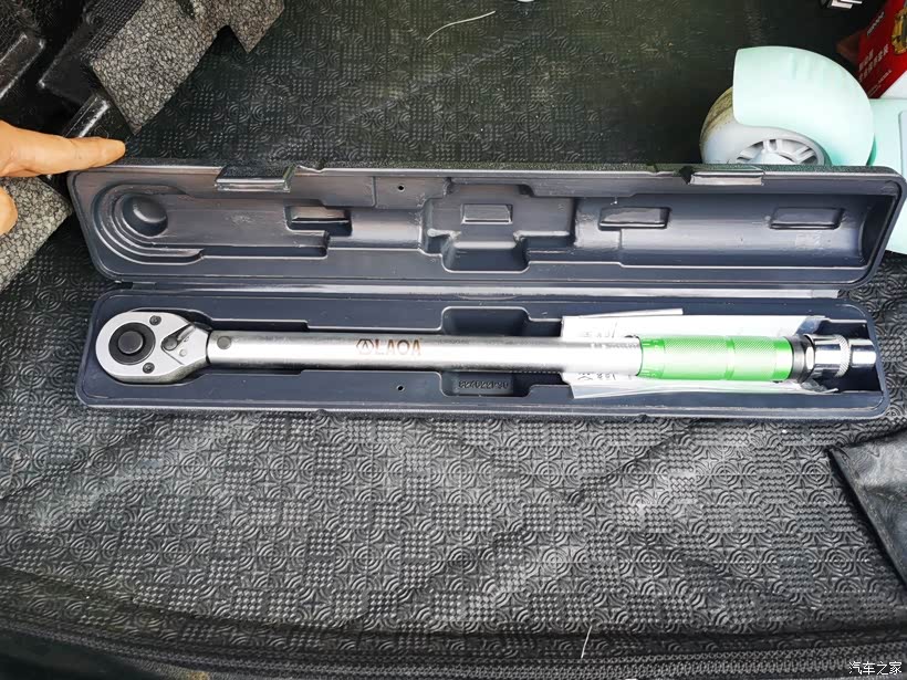

之前京东买的老A牌扭力扳手,台湾产,很好用194块钱,不算贵,还送个指甲钳

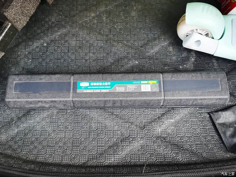

配有专用收纳盒子
做工很漂亮,简直艺术品

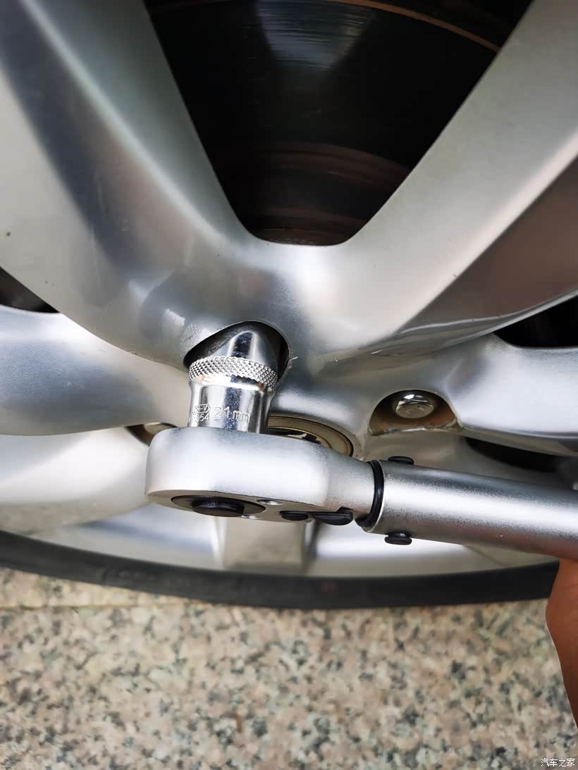

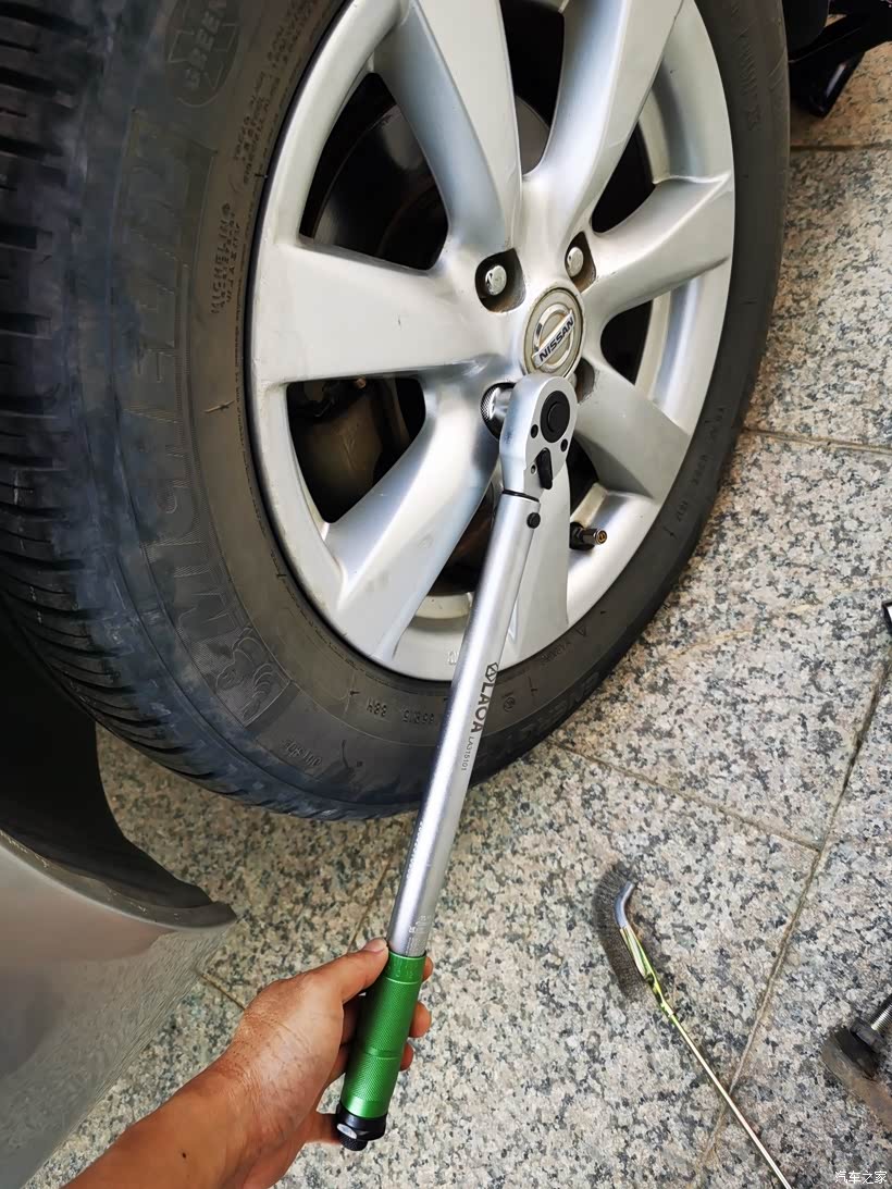

阳光轮胎扭力是108牛,如图预设到108牛
预设好扭力,均匀对角拧螺母,拧紧的时候扭力扳手会塔一声响,就到位了。

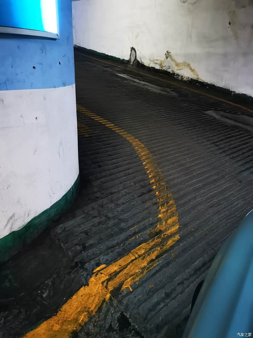

坑洼路段,效果很好,不那么震了,速度快点也还挺好,车库这种防滑路段效果也是很明显。

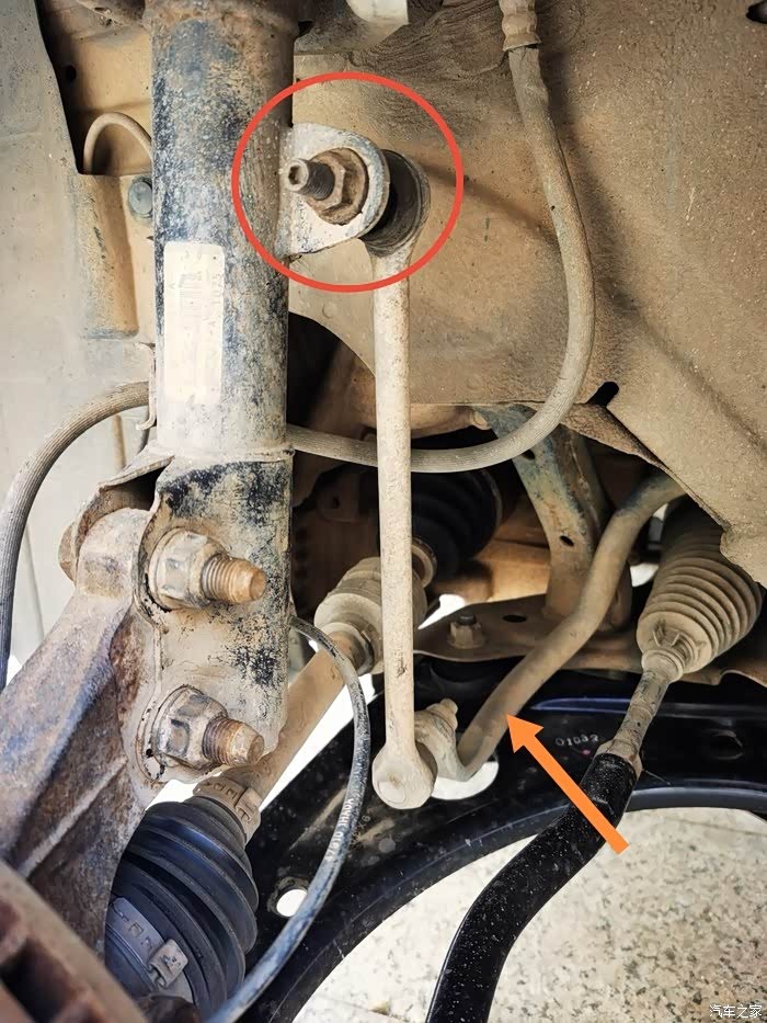

拆掉轮胎,先拆拉杆上面的螺母,然后用撬棍调整橙色箭头拉杆的上下位置,很轻松的就拆下来了

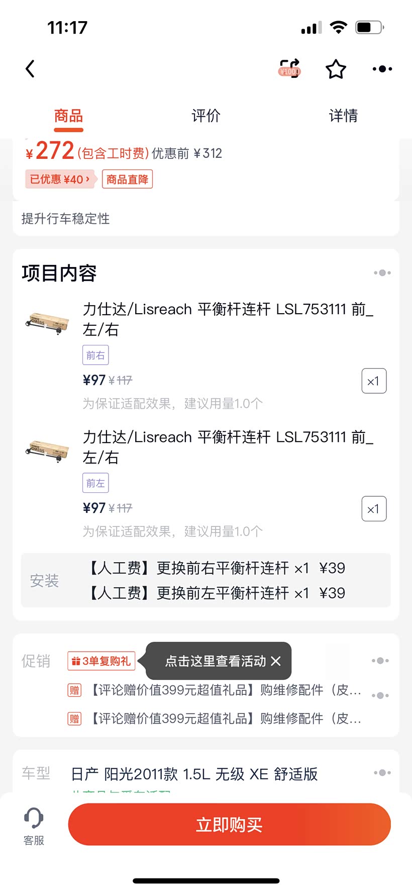

自己动手更换难度大不大?99一根算便宜,途虎人工费80,没异响不想换了
