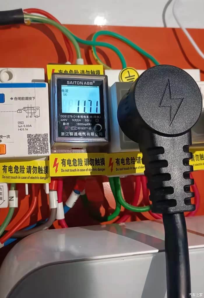

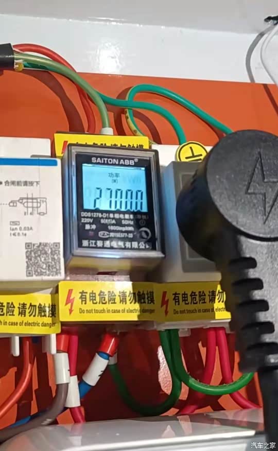

先说随车充,虽然标着220v 13a 2860w,但我发现在230v电压下功率也就2700w浮动,电流在11.71a,如果电压只有220v功率只会更低大概2660w。车机显示-6A电流,充电机效率应该是90~91%,实际充入功率应该2450w左右 D+模式下每小时充24公里左右。
随车充功率
随车充电流

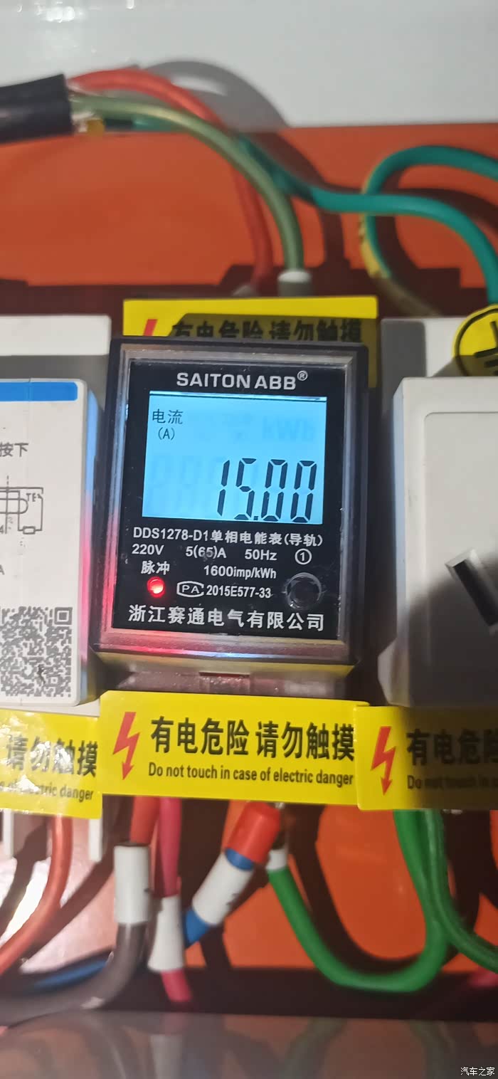

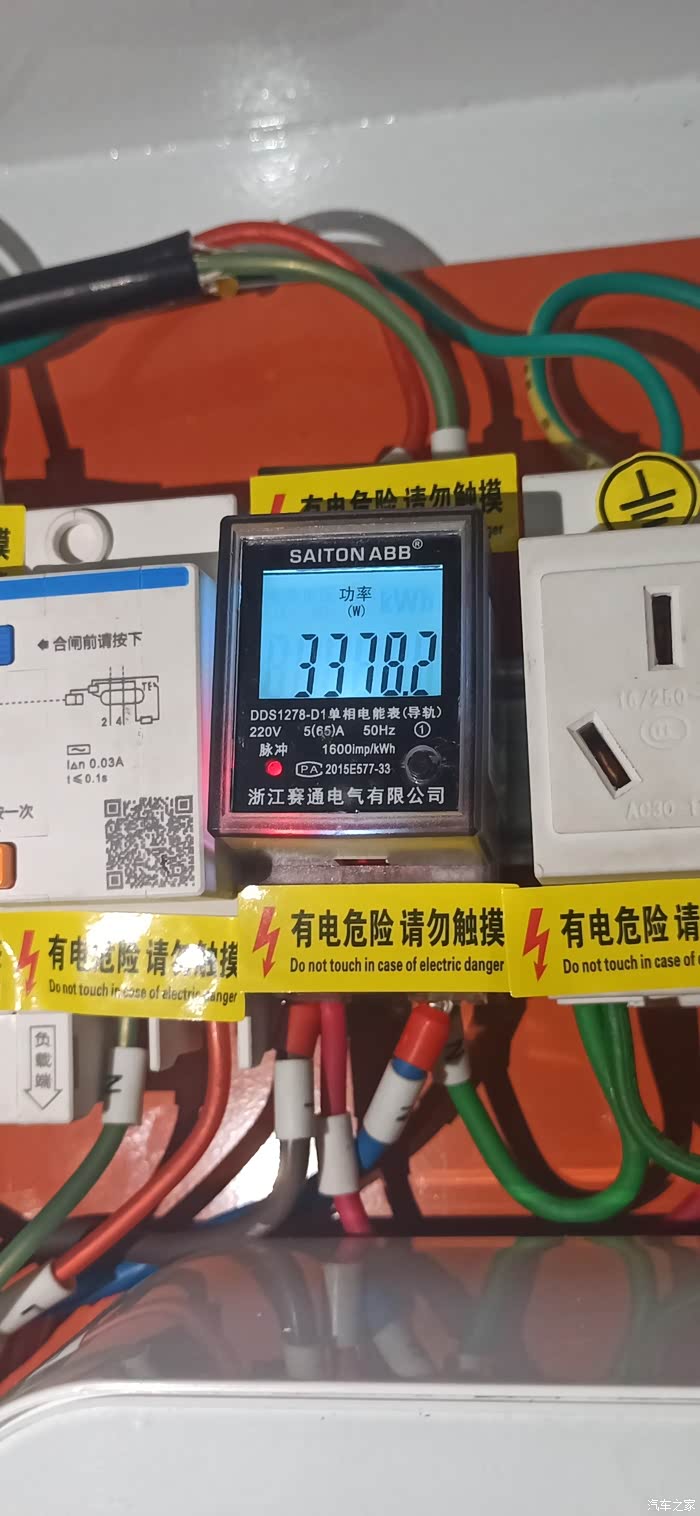

用7kw充电桩给奔奔充电功率会增加700w,电压在225v电流15a功率大概在3350-3400w,车上充电机功率是3.3kw已跑到最大值。车机显示8A电流,电压375v,实际经过升压转换直流电后充电功率应该3080w左右每小时可充31公里,比原装随车充快了20%。

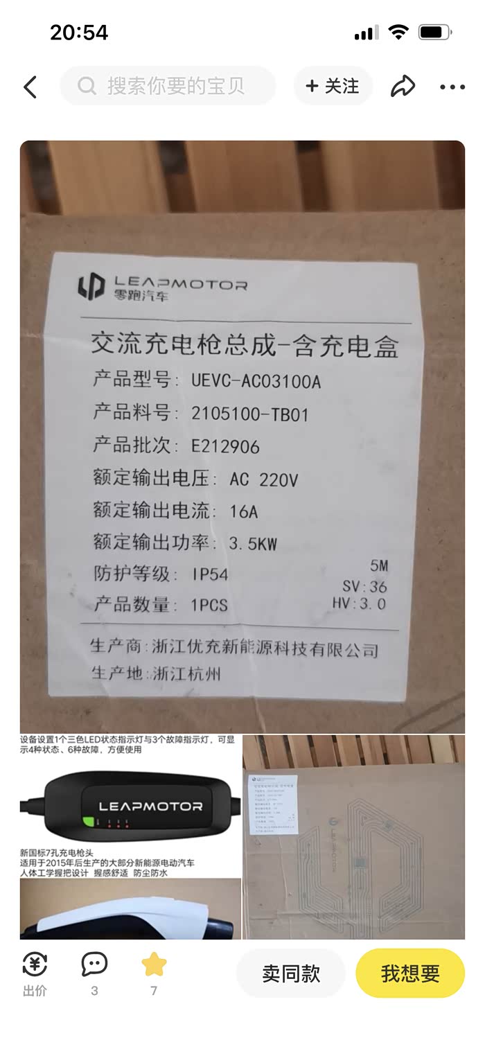

还有无论是随车充还是7kw充电桩,它的作用只有是起到连接线作用,真正由交流变成直流充电的是奔奔车上内置的3.3kw充电机,所以我是非常不理解不用多少成本制造的交流充电桩能卖到那么贵简直是暴利。而且用3.5kw充电桩和7kw充电桩充电功率一样的。网上买了个100多简便8/16a充电枪也一样,切到16a比随车充也是快650-700w,而且少了刷卡充电这个步骤可以用智能插座设置00.00到8.00充电才2毛多一度。

7kw充电桩充电功率
实际只有15A电流
