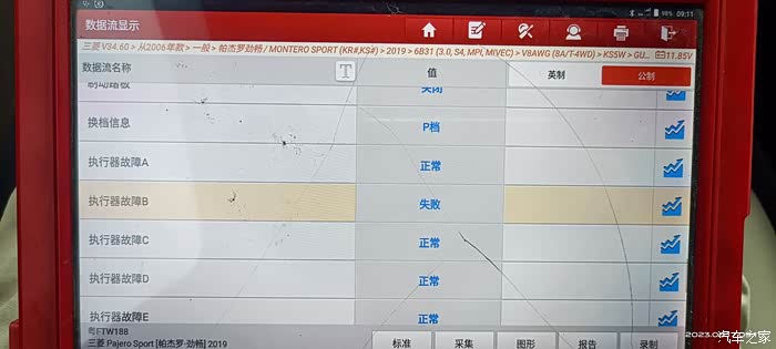

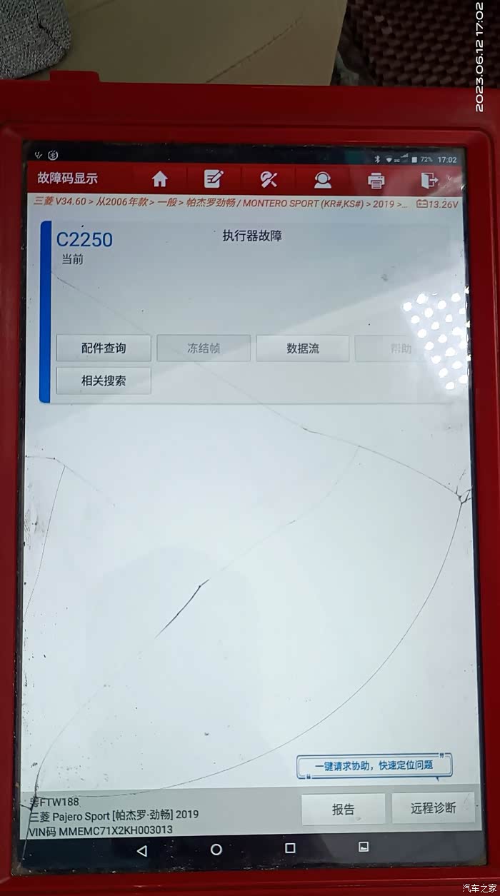

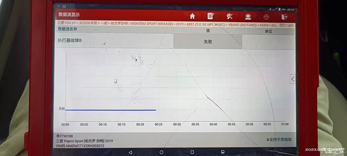

上个星期在加油站加完油,启动准备走,电子手刹释放不了,抱死了,故障灯一闪一闪,拖去修理店,销了码才释放,但一直报执行器故障,然后怎么按都没反应了。怎么回事,有碰到过的吗?
回复:终于找到问题的原因了,手刹片间隙大了,到修理店调了一下就好了。完美解决。之前的刹车电机呢,应该是好的吧,可是换都换了,当垃圾丢了,当是花钱买教训吧,提醒遇到问题的车友,少走弯路。2024年回复
