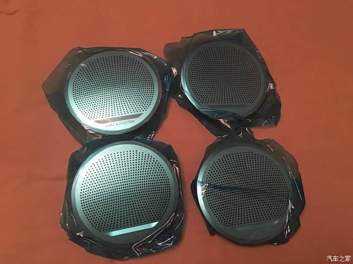

门板4个中音盖板。

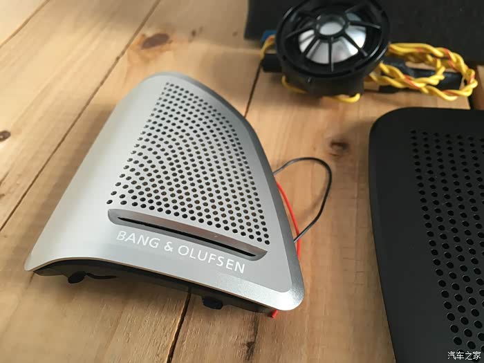

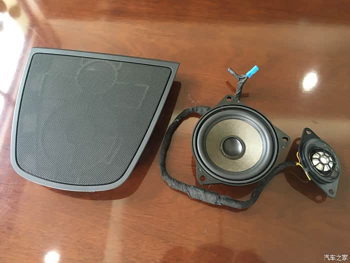

看看细节,盖板是国产的,卖家说的很清楚。
哈曼高音,不知道真假,不过感觉还可以。

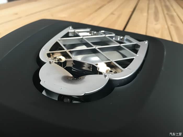

中置真身。

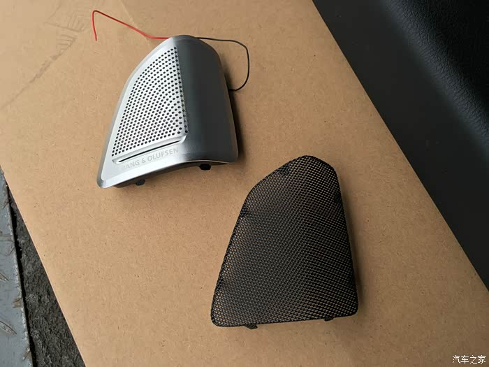

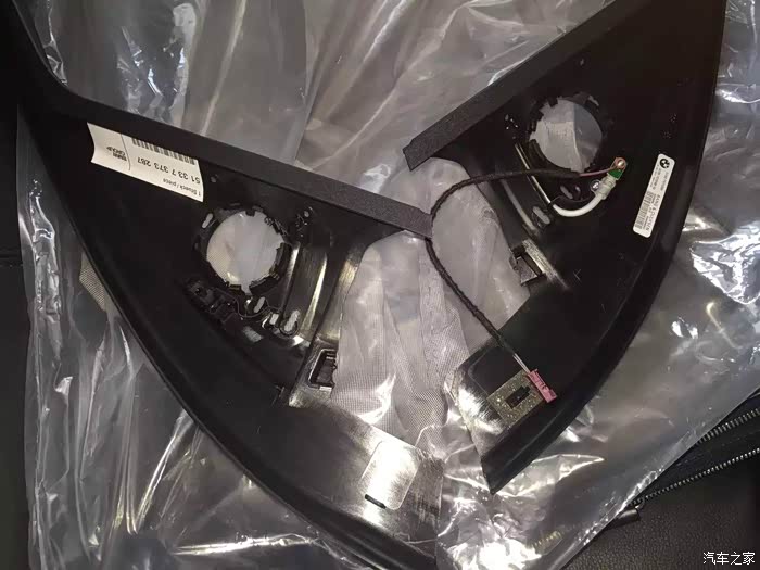

A柱带灯条盖板。

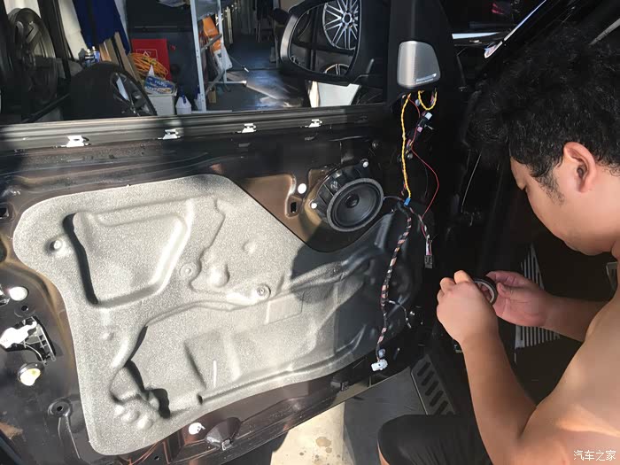

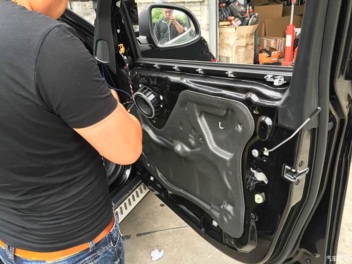

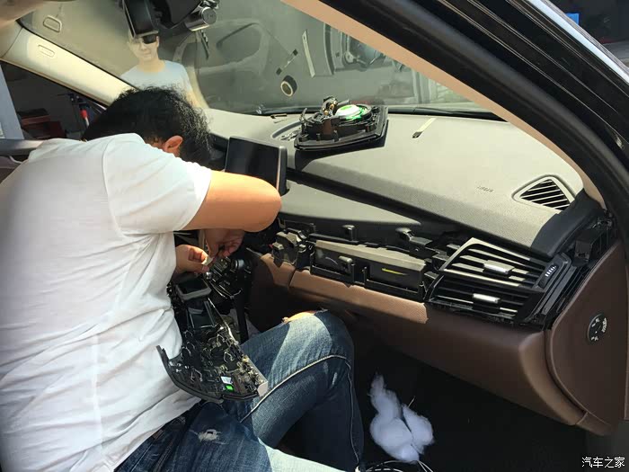

先开拆,把中音和我自己装的高音给下了。

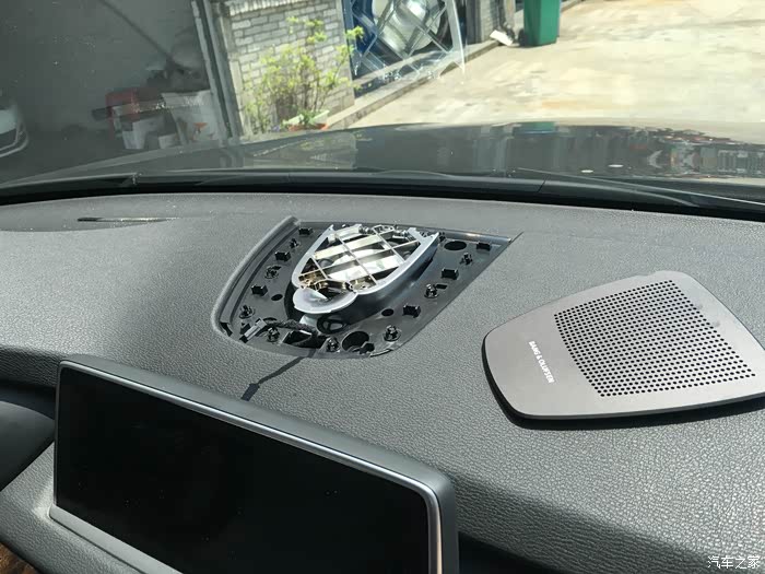

然后用小锯条把里面中高音的固定台面给切割掉,其实如果有电动工具,就会很方便,而且也挺简单,只是操作起来有点累。
原本我以为BO底座的整个洞都是靠割出来的,那也太考验技术了,其实不然,就是割里面的一块东西罢了。
最后这俩拆车喇叭给咸鱼卖了,盖板就没法出了,好像只有中东的超低配奇葩车型,才有可能需要这个黑色盖板。
看看反面。
店家第一次装BO,切割完中置以后直接把中控拆光了。。。
各种拔插头。。。找不到接线接哪里合适
最后询问了朋友,得知要穿线到副驾驶,放脚那个区域的右侧保险盒内。

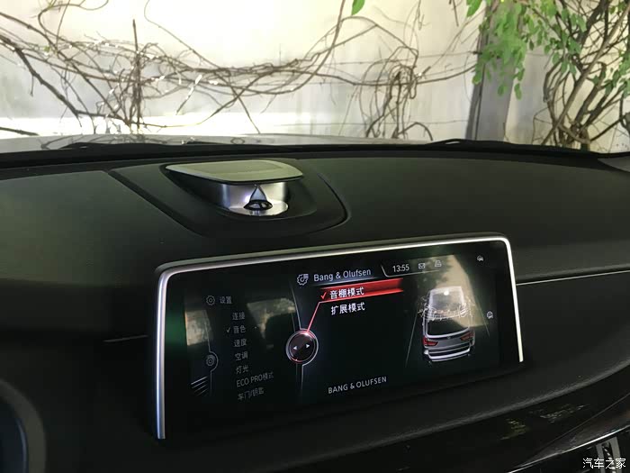

接ACC,效果是车辆通电点火就升起,断电后延迟几秒下降。
和原厂选配全套BO的区别就是,原厂BO在音乐响起的时候才会升起。
终于塞进去了,再套上底座盖,再卡上金属盖板,就完事了。

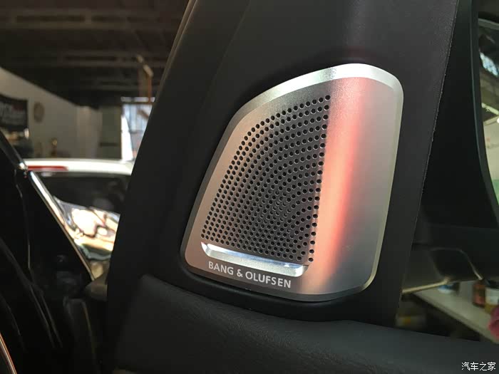

装好以后的样子,感觉棒棒的。
BO音响界面是刷隐藏刷的,没有BO功放,也无法调整。

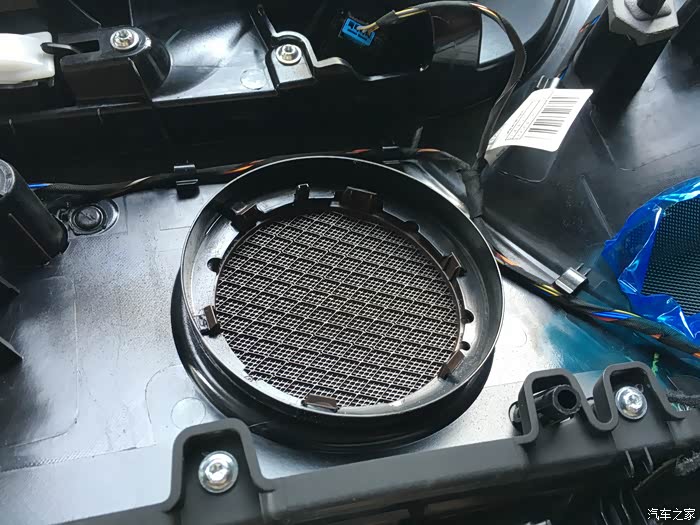

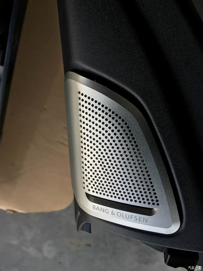

门上中音盖板很好换,这个是拆了门板以后看里面的样子,就是这几个卡扣而已。

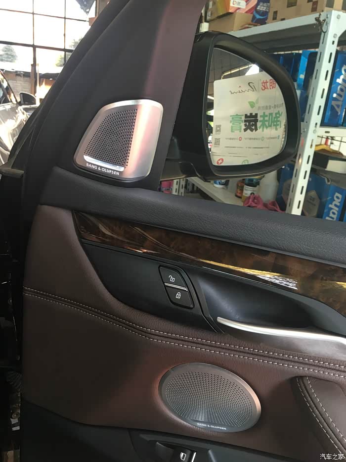

不拆门板的情况下,拿内饰撬棒或者什么塑料材质的东西挑起来,一抠就下来了,然后把BO盖板按上去,就搞定了。
装完以后没仔细拍照,具体看后面A柱装好顺便拍的吧,自己感觉还挺好的。
原厂BO盖板发光的原理就是底座上有灯柱固定位,然后透过盖板的缝隙亮出来。
由于原厂BO盖板是带整个车窗密封框的,所以贵。
国产盖板很讨巧的采用了独立的塑料底座+盖板+灯条,避免了更换密封框的问题,降低了成本。

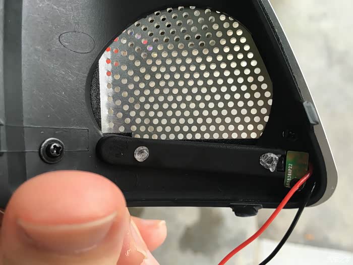

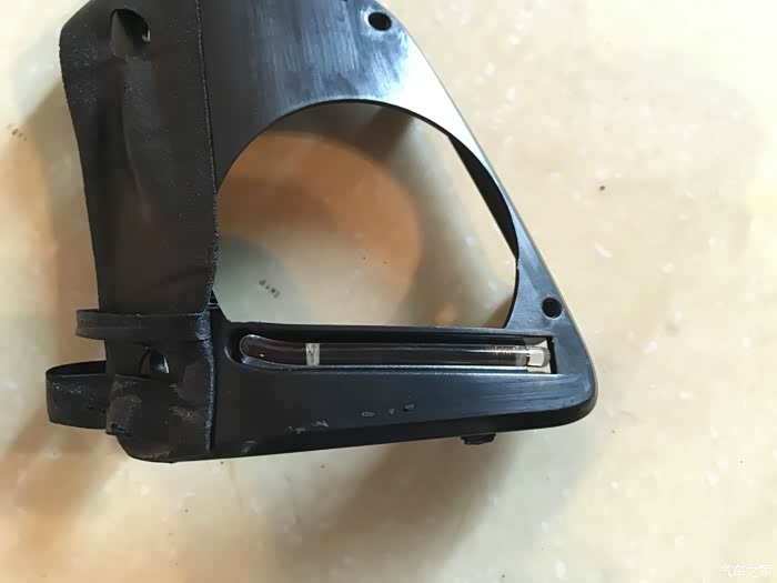

从后面看,可以看到它的原理,一个灯条。
金属表面拆下以后的底座,可以看到灯条的斜向上的。
这也是这个A柱盖板的2个瑕疵之一,它的金属盖板造型和原厂一模一样,但是底座用的5系改进而来的,因为3个固定螺丝的位置,导致灯条只能是斜着的。
最后装上以后就可以发现,盖板缝隙里的灯条是斜的,像我这样细心的车主可能会发现,但是绝大多数人应该不会在意吧。

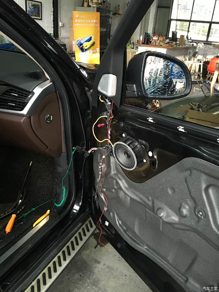

一言不合就拆门,老徐我的AK尾喉到哪里啦~~

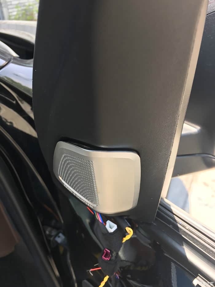

记得拔线。
拆下来了。

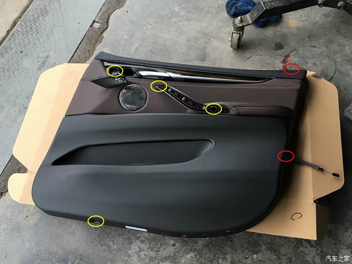

我是个特别喜欢倒腾的人,从小喜欢拆装东西。
门板的拆装也很简单,黄圈处拆4个螺丝,红圈除拆2个扣板+2个螺丝就好。
先把连着密封框的底座给拆下来,把后配的塑料底座带盖板从正面扣上去。
抠上以后的样子
然后把密封框给装回去。

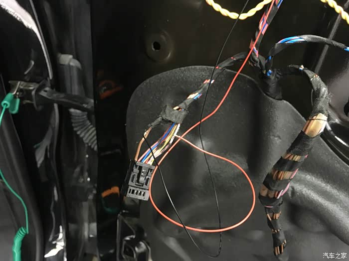

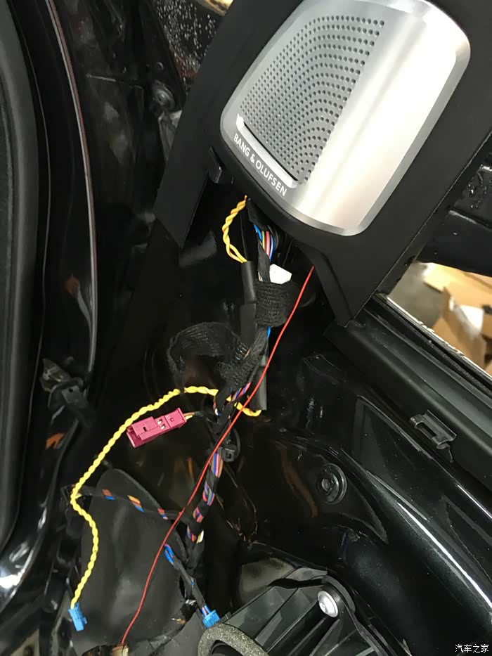

就是这样,后面是接线。
接线是接在车窗升降的线上,仪表灯亮的时候他就亮,不然就不亮,大概是这个灯条开关的情况。

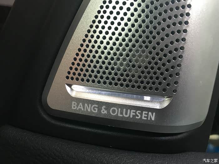

看下细节吧,感觉国产盖板质感也挺好的。
可惜的就是从上往下看的弧度和这个灯条的斜度。
装好以后的样子,顺便看一眼圆的中音盖板吧。
跟某宝上几百四个在卖的不锈钢盖板帖的质感不可同日而语,别问我怎么知道的,因为我买过那个。。。还老掉。。。我贴之前可都用热烘枪加过锅胶的呢。
