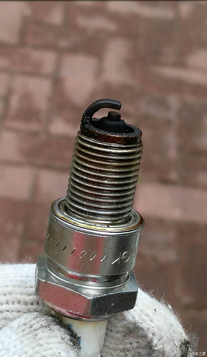

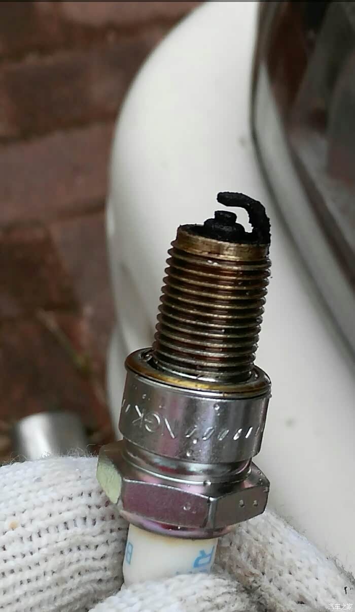

这款火花塞积碳严重,而且燃烧不充分。需要更换什么车,几几年,多大排量?

7422 BPR5ES 热值5

Jason13750804768 2017/10/15 16:01:36 发表在 10楼
热值高一度,能用有BPR5ES更好

Jason13750804768 2017/10/15 16:44:39 发表在 13楼
BPR5ES5前面要有R你的车,要用电阻型火花塞
Jason13750804768 2017/10/15 18:24:12 发表在 15楼
非电阻型,也是能打着的。你的车,打不着火,估计是积碳太严重。引发的一系列问题。光换火花塞不一定能解决。
稻草人渴望远方 2017/10/15 12:53:06 发表在 板凳
02赛弗
