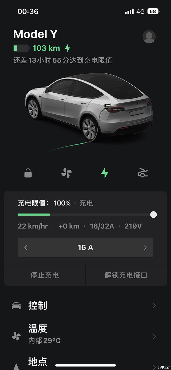

不用多想,就是线细了 ,一般都是距离远线细导致这种问题
220v要跑满32a是不容易的,包括电网电压稳定性和容量,电缆粗细和长度,充电桩,这些因素都必须同时满足,你早上跑32a,还是有215v,说明供电那段电压够,用电负荷小,到高峰就不行了,虽然电表后只有你一个人用,但是电表前通常很多家在用,用电负荷大了,电压就不够了,压降大就降速,你可以看下,高峰期跑32a后瞬间电压多少,如果小于205v就很可能要降流了。所以通常来说能用380要比220v稳的多。
换10平方线试试,32A 6平方线小了点。至少稳定多了。
周边用电负荷大,电压不稳都会降功率
发热引起的,我的也一样
过热保护而已,正常。
我是220W 6平方线,我的做法是,本来车就不建议电量太低再充电,所以干脆用到30-40%左右充电,那这个电量的话32A本来也不需要8个小时,我就干脆把电流调低,差不多调到22-25A,能保证在谷电时间结束前充电结束即可,又能养电池,又不用担心线缆发热,一举两得。
你这电压偏低啊,非高峰期电压也不到220V
